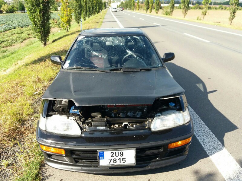

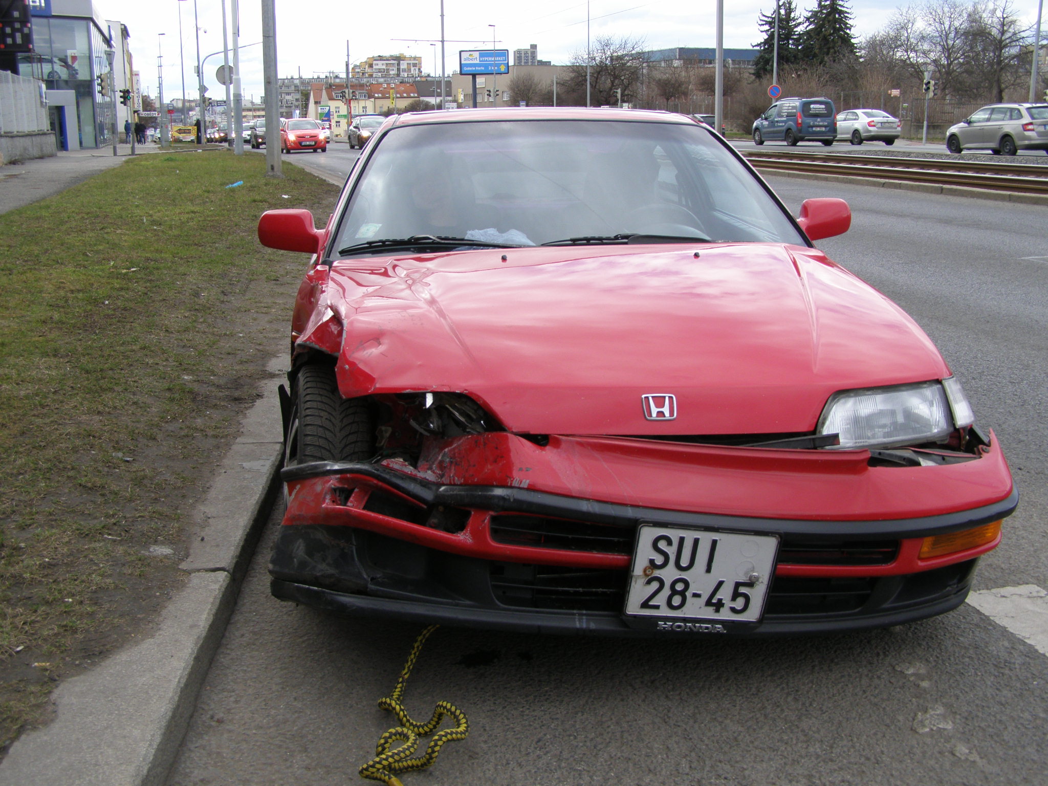

Já sem s dovolením dám fotky z nehody, jestli chceš. Vymazat se dají asi kdykoli.

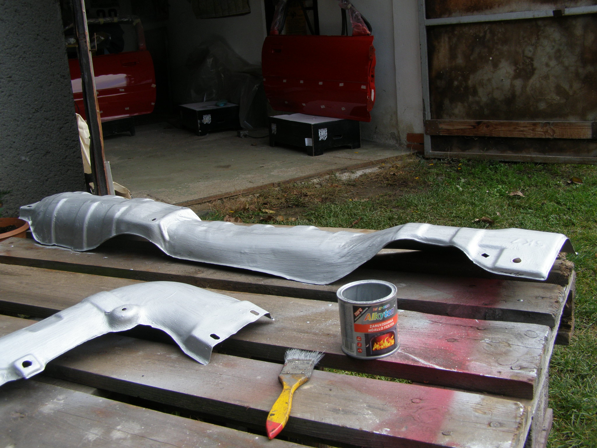

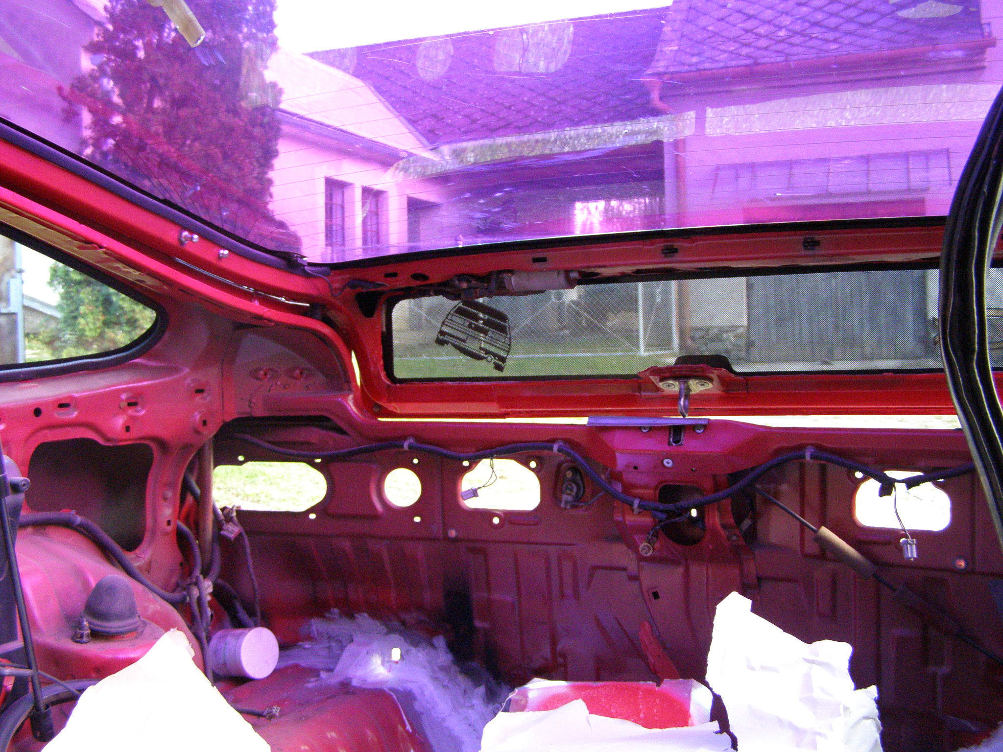

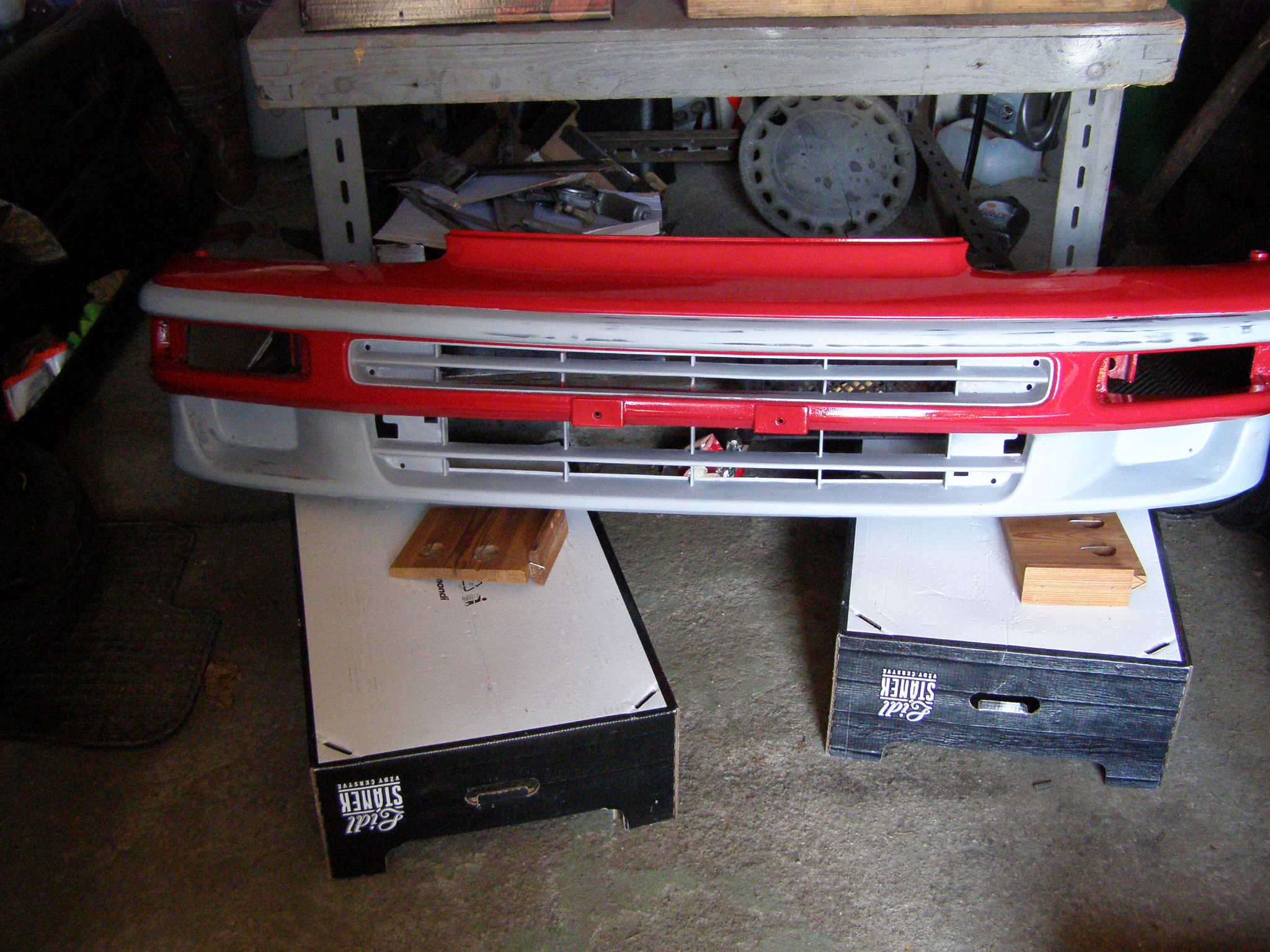

Ještě mě to baví.Teď už mám vlepeny okna(přední prasklo při bouračce,zadní malé svislé jsem musel vyřezat z důvodu koroze v rozích) to jediné mě udělala firma za dobrou cenu(3 tis.)i s předním oknem.Tohle je už moje třetí(proto možná ta cena)původní návrh byl 3 a půl.Abych nekřivdil ještě 1 firma mě pěkně za1400kč opravila přední nárazník (tak,že je origo původní můj)Nádrž jsem měl doma už déle,tak jsem ji vym¨ěnil za za moji pův.,kterou jsem už 2krát svařoval.Od včerejška mám i baterku (původní se rozmáčkla o páku spojky).Udělal jsem dutiny a spodek auta.Nastříkal jsem celé auto,zbývá černá na plasty nárazníků.Repasování brzdičů,plus nové destičky ještě bych měl mít někde nové kotouče zadní.Teď zkusím přidat pár fotek,jestli se mě je podaří posunout do viditelného pole.
Na té pslední fotce je ještě starý šíbr i starý nápis na středním panelu.Teď už je vše O.K. Ty dvéře mám ještě brousit a leštit (to víte ty podmínky stříkání doma nejsou ja v boxu) Zatím zdraví Standa.

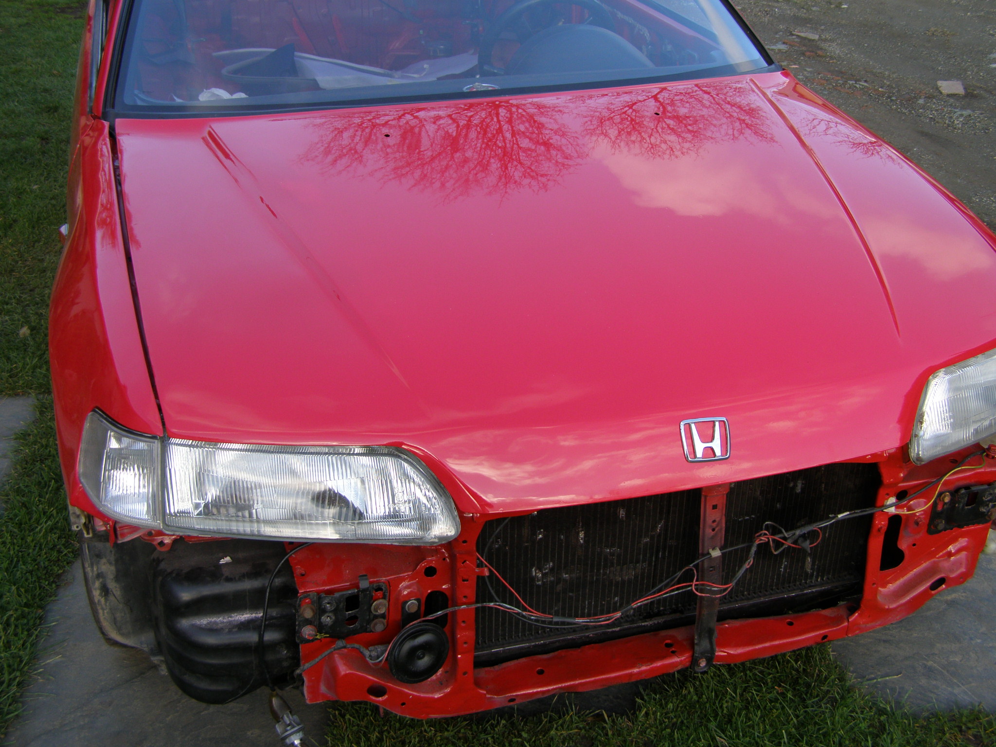

Vstávání z mrtvých (resustitace EE8)
Příspěvekod aerostanislav » 14 lis 2017 19:23
Zdravím kamarády od zn.Honda CRX.
Dnes byl pro mne velký den,na který jsem se těšil.Zhruba po devíti měsících a 9ti dnech (jé stejně jak je dlouhé těhotenství) po tom osudném dni,jsem svoji EE8 nastartoval a vyjel z dílny.Byl to nezvyk,ještě nemám všechno spasováno a nemám ve vnitřku interiérové vybavení.Ale mohl jsem vyjet z přítmí mojí dílny na "světlo boží" a udělat nějakou fotku,a taky vidět některé nedostatky.Na jedné fotce je na akumulátoru ten kousek pravého podběhu,který jsem musel nahradit jiným,to ostatní je původní(až na,pravý blatník,pozička,světlo,blikač,chladič)se to podařilo porovnat,vyklepat.Jo ještě přední okno to jsem musel vyhodit(vyřezat)nešlo vyklepat,bylo rozbité.Teď při sládání to jde pomalu,ale těší mne to.Ještě jednou děkuji Všem,kteří mě pomohli.Těď zkusím sem dát nějakou fotku.Doufám,že se mě to podaří.
Zdraví Standa.

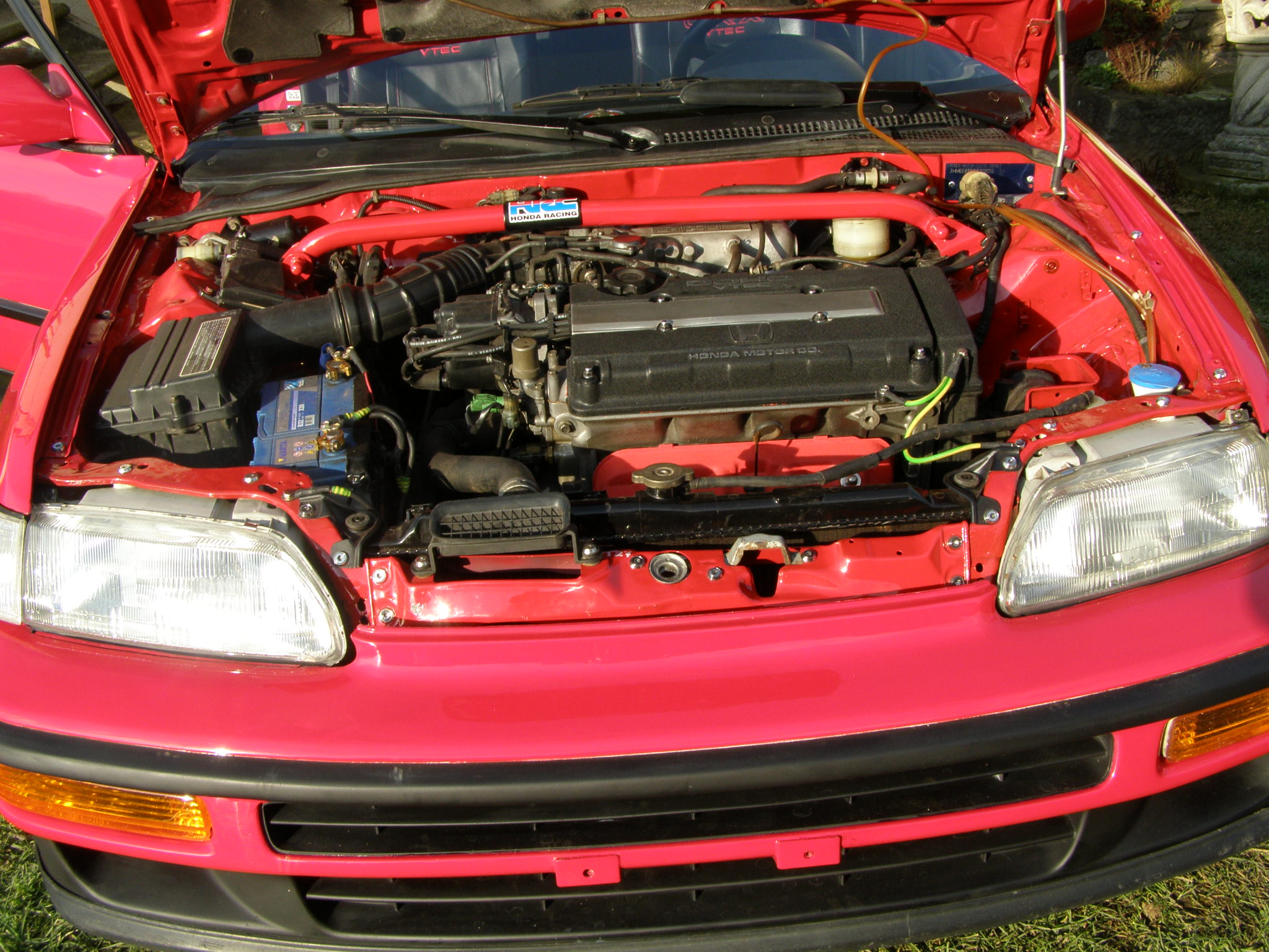

Příspěvekod aerostanislav » 07 pro 2017 14:01
Vážení přátelé stejné krevní skupiny.
Tak jsem se konečně dokopal k nafocení výsledku mojí práce,přesto že jsem to chtěl fotit na bílém podkladu(sníh mezitím roztál a stejně bylo málo světla)Dnes krásné sluníčko tak jsem ji vytáhl na plac.Je na ní hodně nedostatků,přesto že jsem se snažil.Znalci buďte na mě ohleduplni.Snažil jsem se co nejvíc a přiměřeně šetrně ke své peněžence a kontu.Teď skusím sem dát pár obrázků.Ještě do vánoc musím na STK (Zase mě brzdí ta peněženka).
Pohled zepředu na bouranou část
Motorový prostor,Nová seřiditelná ropěra,nově nastříkaná víka ventilů a svodů
Z nadhledu (to jsou linie)
Vnitřek se sedačkami a opraveným platem

Příspěvekod Adamek » 07 pro 2017 15:30
Fešanda! Povedlo se ti to. Tak mnoho šťastných km. Ted ti muzu poslat tu mou kapotu? :mrgreen:
Příspěvekod Minor » 07 pro 2017 16:42
Nádhera! Ty sedačky ti závidím.
