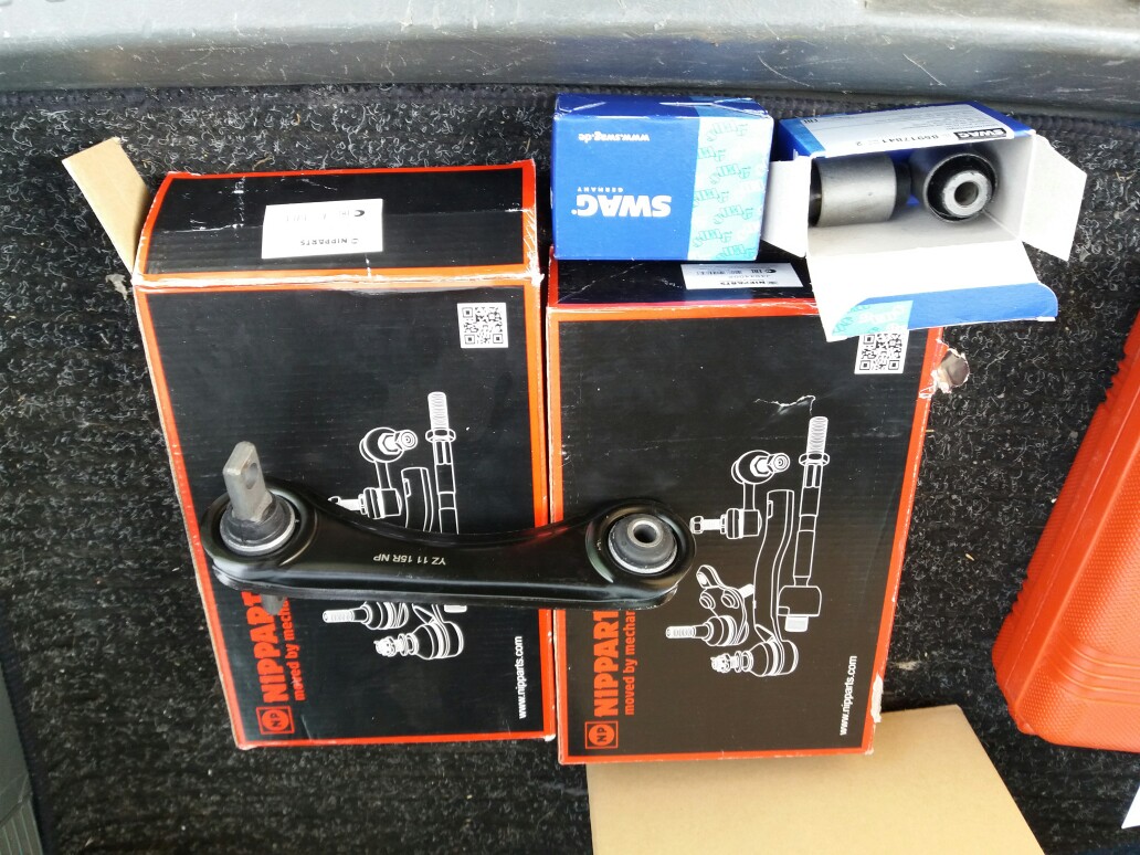

Postupně renovuju
Dnes novej balíček. Jeste loziska a zadek bude komplet.
