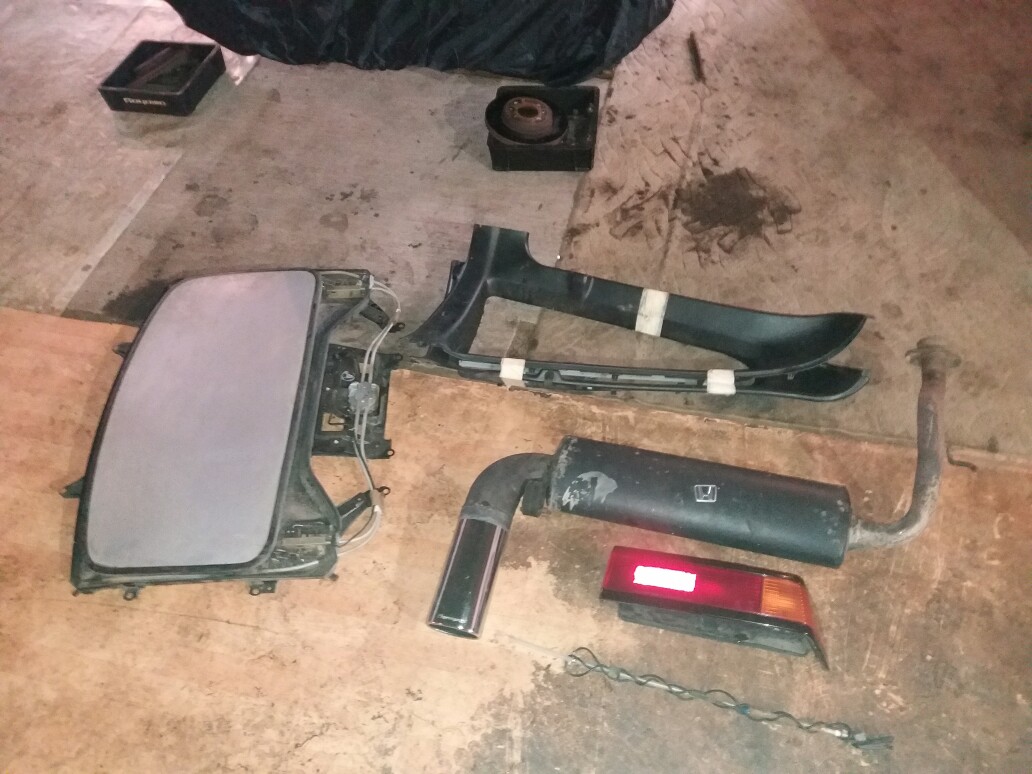

Tak uz jen rozpojit spodni ramena od tehlice a vylisovat dva posledni silenty. Nove díly uz postupně davam na hromádku ale dost toho ještě chybí.
A minulý vikend u me byla navsteva a privezla nějaké drobnosti
