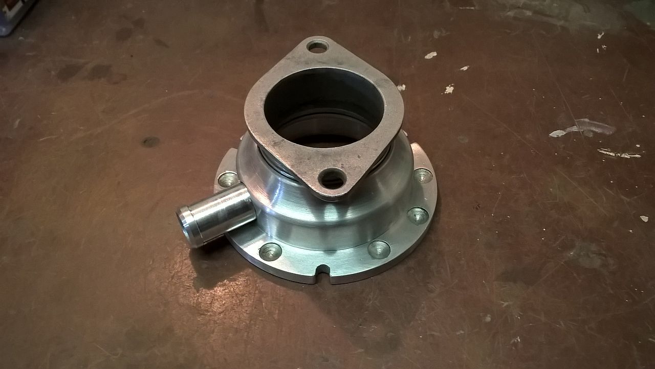

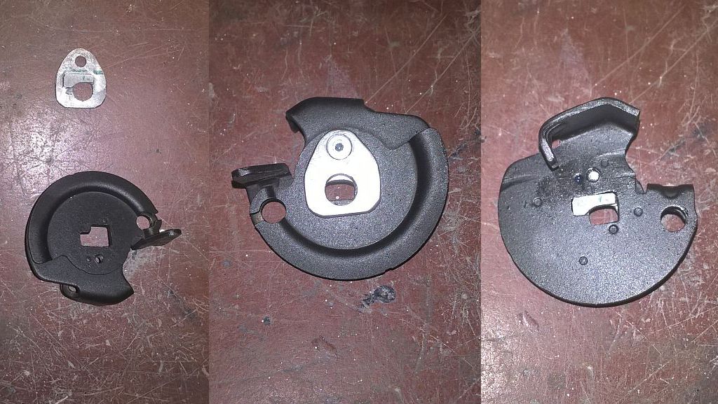

Po delší době pár upgradů. Nový OCT se separací pomocí přepážkového labyrintu a expanzní komory (snížení tlakových ztrát) + upravená kladka ovládání škrtící klapky (excentrické umístění uložení osičky pro zlepšení "dávkování plynu").
Najel sem s ní asi 180km a musím říct, že se ovládání plynu opravdu o něco zlepšilo. Dřív byl plyn díky většímu průměru klapky (B16A1) místy až moc citlivý a hůř se dávkoval.
Díky excentrickýmu uložení kladky je teď ze začátku potřeba delši dráha pedálu pro stejný natočení klapky (větší přesnost) s tím že se dráha ke konci postupně zkracuje (rychlejší reakce).
Jedinou menší nevýhodou je to, že sem musel o trochu víc (cca. 1cm) prodloužit chod pedálu.

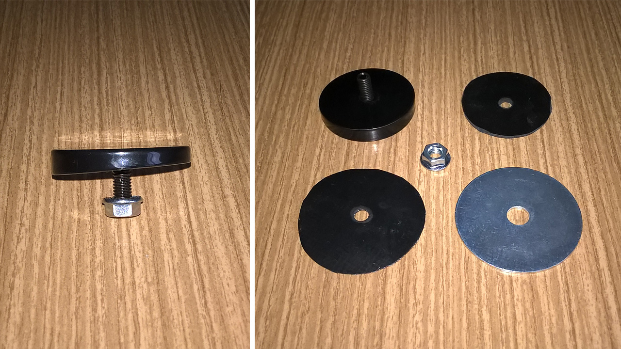

Neměli byste někdo na prodej přední silentblok uchycení převodovky? Krouťák motoru mi s ním i přes vylepení docela zacvičil. Tak si zkusím vyrobit pevnější z polyurethanu. Potřeboval bych nějaký jako vzor, ale nechce se mi za něj dávat tisícovku.

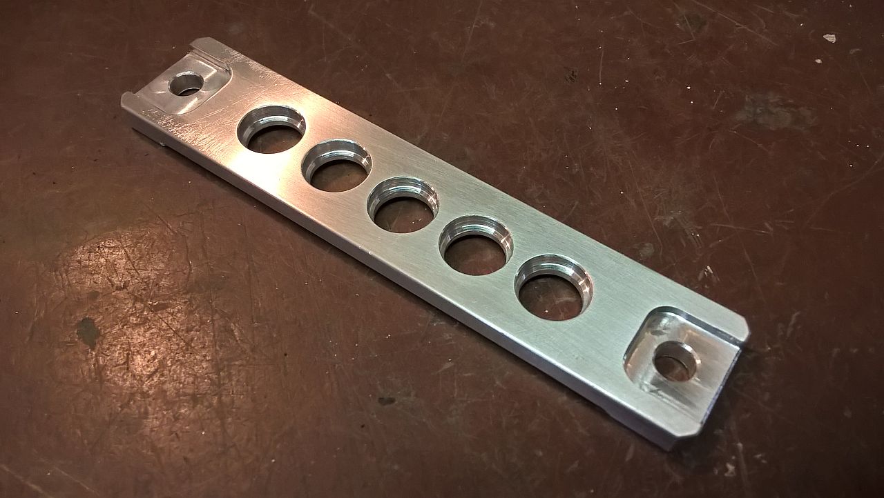

Pro ukázku, takhle budou vypadat nový držáky, až budou hotový. Navrhnul sem je podle standardů, který používají jiný výrobci (materiál, síla, rozteče otvorů), takže by měly být celkem univerzální. Pokud výjde dobře cena výroby (pálení laserem, ohýbání, komaxit), tak bych je začal nabízet i k prodeji.

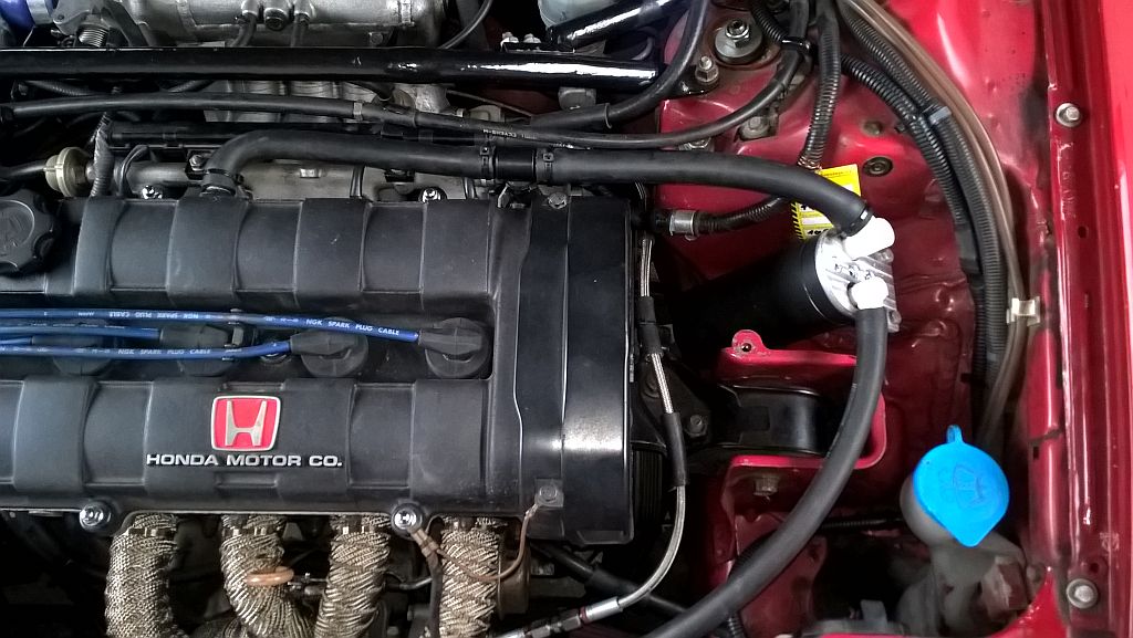

Držák sedačky už je v autě + sem namontoval nový OCT a upravil trochu hadice odvětrání motoru.

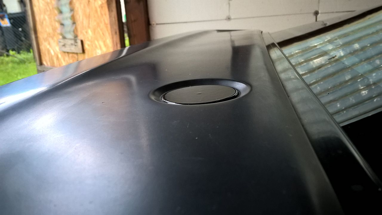

Demontoval zadní stěrač a vyrobil si místo něj hliníkovou záslepku.

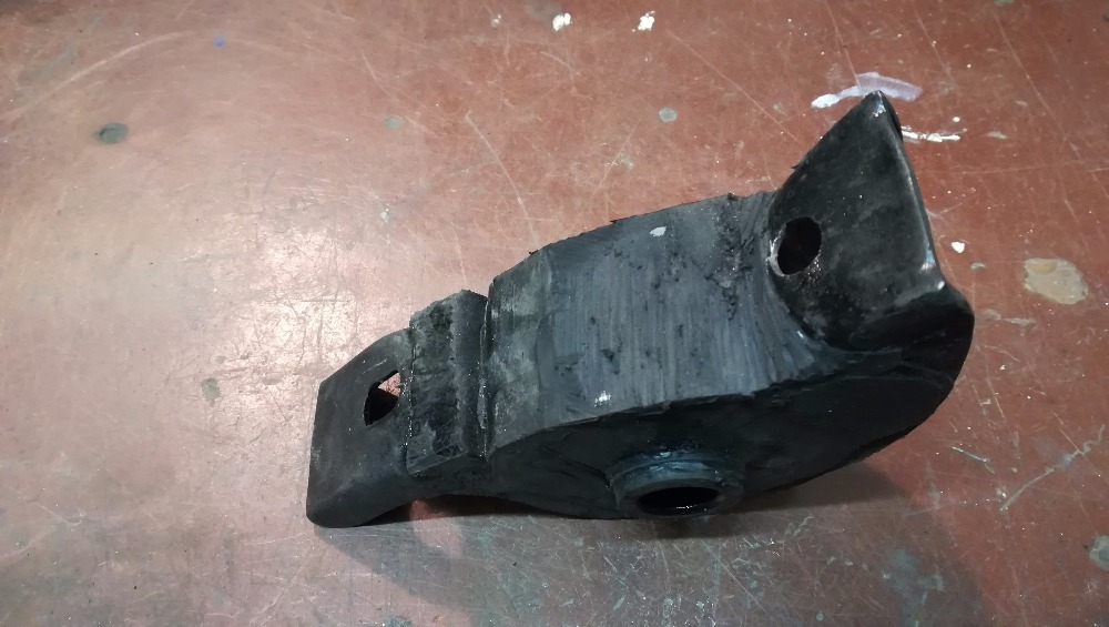

O víkendu sem se konečně snad po roce dostal na výměnu předního silentbloku převodovky, kterej byl i přes vyplnění gumou a PU lepidlem docela solidně vytahaný.
Nahrazoval sem ho silentem z druhovýroby od firmy Tedgum. Bohužel kluci polský si na přesnost při výrobě moc nepotrpěli a u silentu sem musel odbrousit kus zadní strany (po vyfocení sem musel ubrousit ještě jednou tolik) a převrtat montážní otvory.
Na nosníku sem si pro jistotu přehodil uložení montážní matky na druhou stranu, abych mohl silent vyměnit bez demontáže downpipe, takže až bude čas, tak vyrobím nějaký svůj PU silentblok a tenhle půjde pryč.
