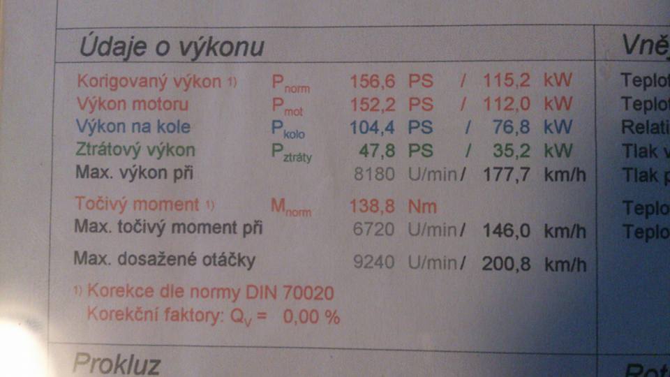

Re: Dudla CRX sen splněn !! nový project EE8 další sen splněn :D
tak mam tu něco ze včerejšiho měřeni vykonu byl jsem mile překvapen

Dudla píše:tak mam tu něco ze včerejšiho měřeni vykonu byl jsem mile překvapen
To nevypadá zle, ještě by to chtělo změřit tlaky
 . Jaké máš úpravy okolo motoru, oproti sérii z výroby?
. Jaké máš úpravy okolo motoru, oproti sérii z výroby?Re: Dudla CRX sen splněn !! nový project EE8 další sen splněn :D
Co se vlastne stalo se stribrnou?Prodal si ji nebo jeste ji mas?
kapid píše:Dudla píše:tak mam tu něco ze včerejšiho měřeni vykonu byl jsem mile překvapen
To nevypadá zle, ještě by to chtělo změřit tlaky. Jaké máš úpravy okolo motoru, oproti sérii z výroby?
Hele tlaky jsou ddobře průměr kolem 12,5
 hele úpravy žádné
 hele úpravy žádné  krom toho že není origo airbox jen je tam to sani
 krom toho že není origo airbox jen je tam to sani  a snad je tam manifold z A2 ale to asi moc nezmění
 a snad je tam manifold z A2 ale to asi moc nezmění  a pak co je spíš na škodu je ten vyfuk mohr duplex průměr koncovky 150mm
 a pak co je spíš na škodu je ten vyfuk mohr duplex průměr koncovky 150mm   ale to se bude měnit chtěl jsem si to nechat změřit než se pustím do úprav

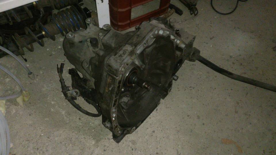

tak zase menši up minulý víkend jsem se vrhnul se štěchim na vyndaní převodovky z EE8 už to bylo jak u každé druhe neunosné škrtáni na rychlostech a tak   tak šla ven a poveze se na repasi uvidime co vše bude v haji co ne
  tak šla ven a poveze se na repasi uvidime co vše bude v haji co ne  budou se davat carbon synchrony a přemyšlim o stelem převodu ale nevim jaký zvolit a jestli vubec ....
   chtěl bych aby tam byla maximalka kolem 200 ale aby zase nespinal vtec ve 110 .. tak fakt nevim pak jsem premejšlel jen nechat udělat kradši 1-4 a 5 ku nechat stejnou no uvidime
   budu rad za kazdou skušenost s převodama
vyndavyni byla sranda nakonec se povedlo ale přistě to bude rychlejši ale na poprvý a jako lajk se nic nezničilo takže spokojenost přistě už nezapomenem na par šroubu
ještě přemyslim o stočeni origo setrvaku ale nevim na kolik a jestli se to nevymsti časem chci pořidit odlehčeny ale 11k na vic ted nemam takže tak,....
 takže tak,....
 takže tak,....  tak se mějte a makejte

S Petkovým starým D si jistě někdy jel a ten měl to co já 1-4 krátká 5 delší cestovní a v pohodě se s tím dá jezdit. Na blbnutí stejně jedeš 1-4 pětku dáváš málokdy  , na dlouhý trasy slušná spotřeba při 5000 ot 170km/h pohoda. Ta krátká 5... to už fakt jedině na závody. Jinak setrvák se dá koupit i za mín ne 11 tisíc je fakt hodně
, na dlouhý trasy slušná spotřeba při 5000 ot 170km/h pohoda. Ta krátká 5... to už fakt jedině na závody. Jinak setrvák se dá koupit i za mín ne 11 tisíc je fakt hodně- Petk@

Fegut píše:S Petkovým starým D si jistě někdy jel a ten měl to co já 1-4 krátká 5 delší cestovní a v pohodě se s tím dá jezdit. Na blbnutí stejně jedeš 1-4 pětku dáváš málokdy, na dlouhý trasy slušná spotřeba při 5000 ot 170km/h pohoda. Ta krátká 5... to už fakt jedině na závody. Jinak setrvák se dá koupit i za mín ne 11 tisíc je fakt hodně
Dudla jí pak kupoval ode mě má jí ve stříbrnym
 já jsem převodovku kdysi řešil ze streetkitem jestli by bylo možné to samé udělat na B16kové převodovce a bylo by to strašně drahé protože by se kolam musela udělat na zakazku
 já jsem převodovku kdysi řešil ze streetkitem jestli by bylo možné to samé udělat na B16kové převodovce a bylo by to strašně drahé protože by se kolam musela udělat na zakazku  jinak ta D16ková byla zkrácená díky tomu že si tam hrál s kolečkama z jiných převodovek jako civic,concerto proto to nestojí takovou raketu
Hele co jsem slyšel že když chces jít prez 200 koní tak není dobré pořizovat hlinokovou od fidrizi f1 lojza má na své b18 nějakou ocel nebo jakej je to materiál a značku si taky nevzpomenu váha asi 4,4kg a cena právě 11tis no jinak ta fidza vyjde na nějakých 6-7tis no

aha, no stejně je to raketa, když si vemeš že je to kus železa, za tu cenu aby to bylo titanový  . Převodovku teda asi víš když jí máš v stříbrným
. Převodovku teda asi víš když jí máš v stříbrným  , mě to vyhovuje takhle s tou cestovní 5, jediný co bych změnil je jednička, ta je zbytečně krátká, jede 50, kdyby jela 60 asi jako série bylo by to lepší
