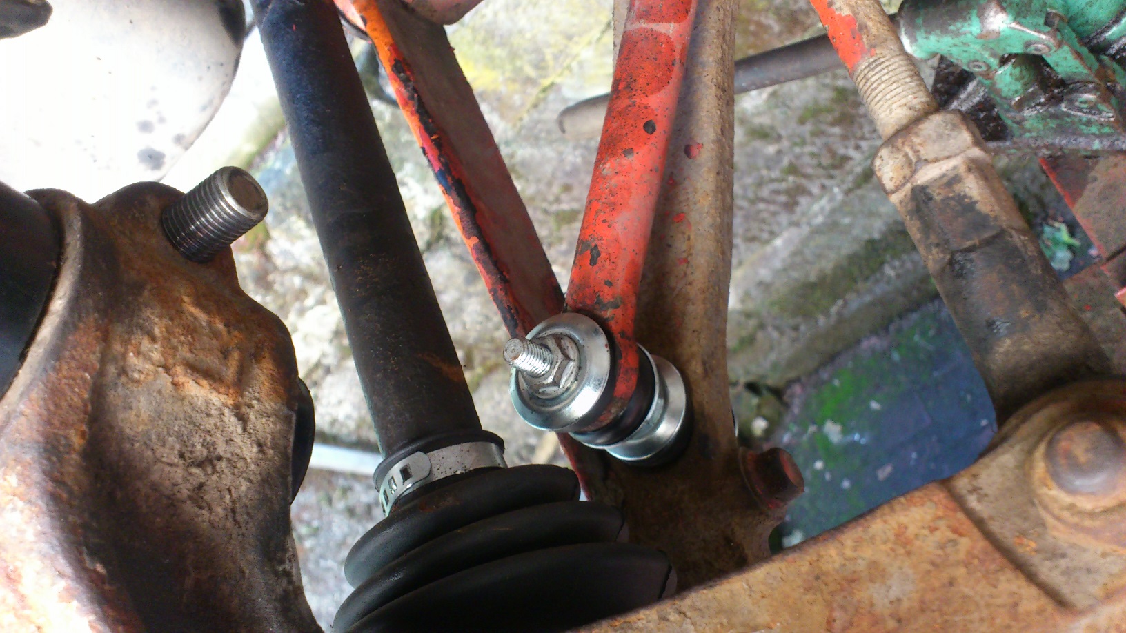

Na tohle auto se nedaj kopovat díly
. 3x mě už přišli nepasující homoklouby
Poprvý jsme koupil na AS6, pak na AF5..potom jsem jim tam radši donesl kloub ať to změřej a objednaj...dneska přišli 2ks kloubů z USDM ED9 myslim a jeden! pasoval
Druhá poloosa má větší průměr, takže zítra po 4. vrátit a zjistit z čeho se to má objednat
Tyčky stabíků naštěstí sedej
Dál jsou nový svíčky origo NGK místo těch fuj Brisků
Zítra bych chtěl zkrátit zadní dorazy, zjistit proč teče kapalina někde od zadního kola(asi jsem to špatně utáhl
) a nasadit snad správnej kloub
. Ještě vyměnit zadní tyčky na svým Mondeu V6
V opravách zatím cca 13t a nikde nic moc poznat

Klouby pro AS6 by ti měly sedět, otázka je, co tam už někdo nějak zbastlil. Nechce se mi věřit, že by jedna poloosa byla z výroby slabší

Měl jsem kloub pro AS6 a byl o dost hubenější...pravá poloosa je asi o 2mm širší než ta levá z ED9(asi)
. Z výroby to pravděpodobně nebude

Tak dneska konečně oba klouby na autě
. Už mě dávaj automaticky slevy jak mě tam znaj
. Jsem přišel do obchodu a jeden z polských prodavačů řekl místo pozdravu "ta honda je masaker"
. Ten levej byl nakonec z AS6, ten co jsem měl objednanej jako první, ale zkoušel jsme ho jen na jednu stranu(kdo by čekal každou poloosu jinou)
Jen to teď po výměně kloubů a tyček táhne trochu doprava.
Ještě jsem dal nízký dorazy na přední tlumiče...konečně nikde nic nebouchá a nevrže

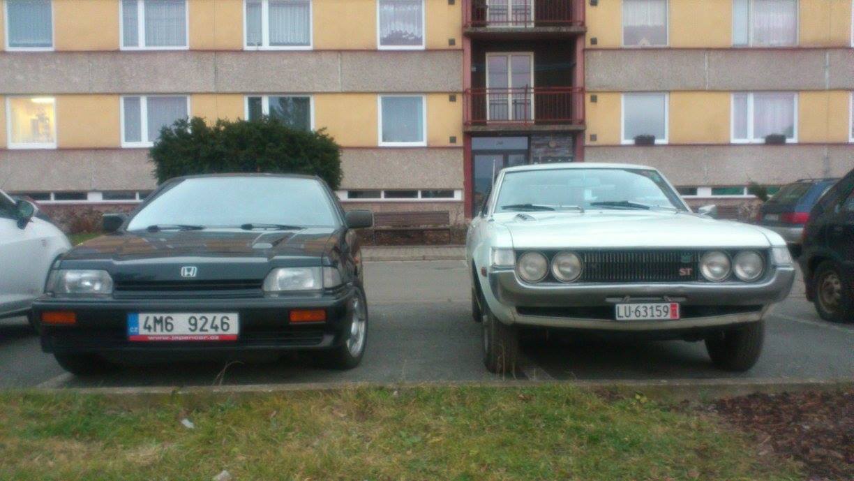

PS: Mám jednu novinku, některým to možná bude připadat jako zrada značky, ale já prostě miluju všechny japonce, hlavně ty oldchool
) Dovolte mi představit vám svoji novou lásku ( nepodvádím, jedu harém

toyota celica?
si delas kozy ty kraso
vau! a v jakom stave...ako si k tomu dosiel ci vobec co? hovor hovor prehanaj!
- James
- Příspěvky: 750
- Bydliště: Jižní Morava
Re: Honda CRX
mazec, jedničková Celica? Ta se mi vždycky hodně líbila, pak až 5. a 6. generace
Jen by to chtělo na obě strojovny nějakou garáž
nechtěl bych je parkovat venku.
Jen by to chtělo na obě strojovny nějakou garáž Re: Honda CRX

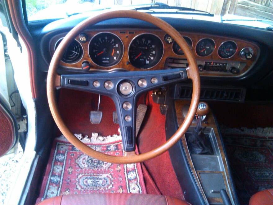

Dovezl jsem si ji ze Svycarska kde mam cas od casu moznost si na par dni zapracovat. Objevil jsem ji na internetu, ale podle fotek a skoro zadnyho popisku to nevypadalo nic moc. No stejne jsem si ji vytiskl ze clovek nikdy nevi
Za par dni jsme jeli nakupovat, a jelikoz s nama byli holky tak to mrte trvalo a me to prestalo bavit
najednou strcim ruku do kapsy u bundy a co nevydim, ten inzerat
Shodou nahod to bylo jen 3/4 hodky od mista kde jsme prave byli, chlapek ze prej ma cas, ale jen do 4, my kouknem na hodinky a ono 15:15
Tak ze to preci jen zkusime, porad lepsi nez cekat az nekdo prestane nakupovat. Tak jsme na to trosku dupli a stihli to akorat 10 minut pred 4. Chlapik uplne fajn starej deda, v garazi 5 dalsich veteranu (prevazne stary anglicany z 40. let), celicu mel pripravenou na restaurovani, ze jednu za mlada mel a chtel si zas pripomenout jaky to bylo (byt mlady myslim
) Ale hrozne dlouho se k tomu nedostal a ted se pripravoval na cestu kolem sveta tak ze uz to nema cenu dal skladovat
Docela me prekvapila: puvodni stav i s puvodnim lakem, 130k kilometru, vnitrek jako novy, vsechno do posledni lampicky fungovalo, karburatory sice zaneseny ale motor bezel, co ji ten chlapik koupil od prvniho majitele tak stala 17 let na spalcich v suchy garazi( takze se nenamahaly pruziny a tlumice), nenasli jsme vubec zadnou rez(vzdycky nejaka je, vzdycky
a taky ze jo.. ale tak malo ze to ani nestoji za rec
). Jediny co to kazilo je karoserie ktera bohuzel schytala krupobiti a nejspis jednu dve rany holy ( ale neptejte se me jak
) Ale cena diky tomu byla prijatelna i pro chudeho studenta jako jsem ja, a vim ze v cesku je spoustu zlatych rucicek, tak jsem se rozhodl ze to s ni preci jen zkusim. Nez jsem s ni prijel tak probehla GO podvozku, udelal jsem novy vedeni brzd, rozhybal pakny a dal novy prasatka, sehnal novy brzdovy desticky a vymenil tesneni trmenu. Pak jsem jeste dal novou spojku, vymenil simering u motoru, tesneni vany, hlavy, chladiciho obvodu a vlastne vseho co jsem sehnal
A ze sehnat nahradni dily da prace
No a to je asi tak vsechno, pres zimu bude v garazi od kamose, na jare ji ceka odboulovani a nejspis celolak
