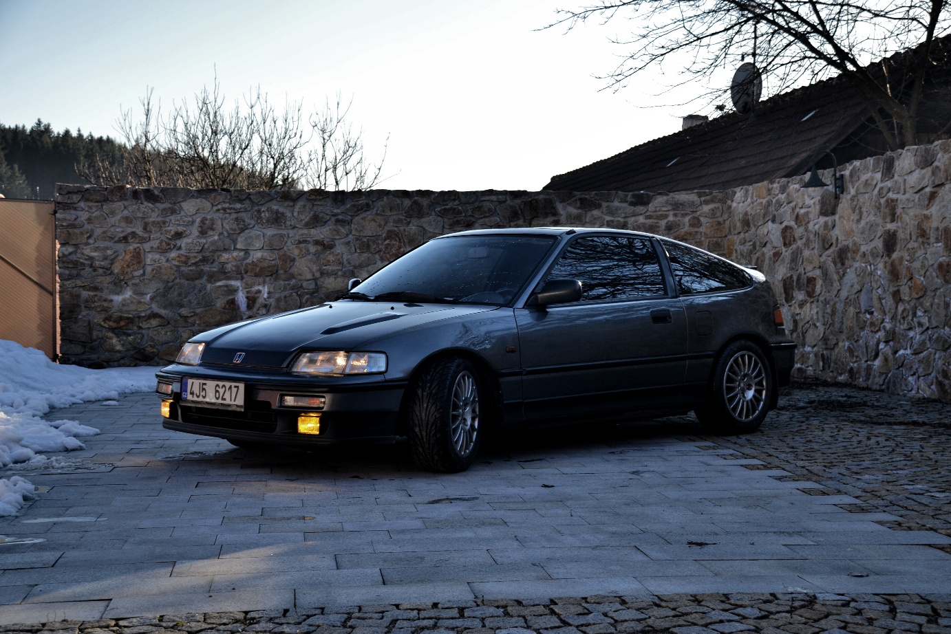

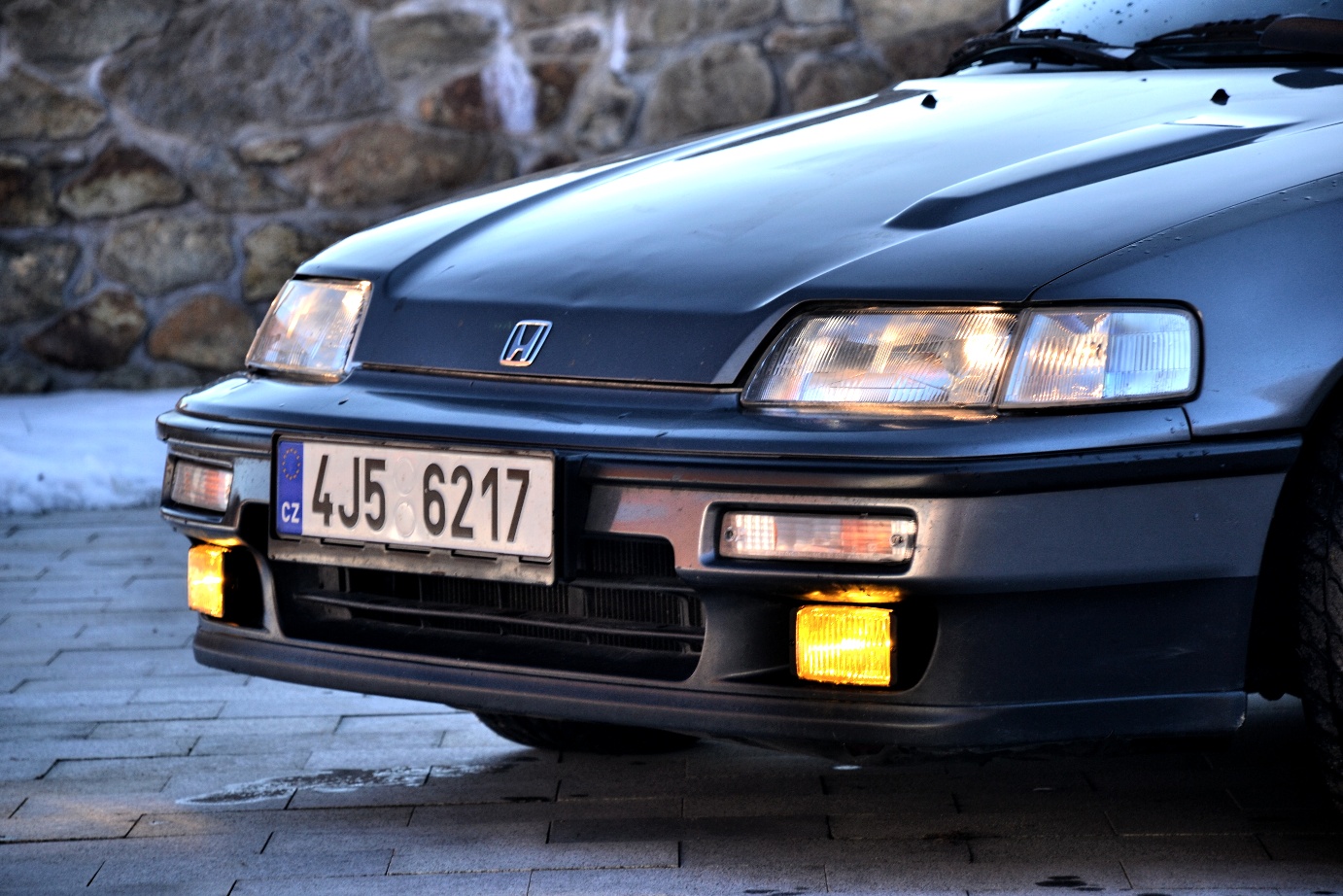

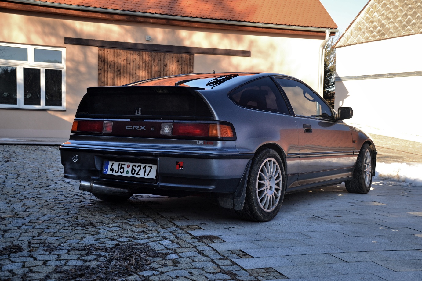

Tak nějaké to ofocení.
Přední nárazník čeká ještě lak, takže jsem ho nepasoval.

Hezky hezky jo jo jo. Co to mas v tom zadním nárazníku za světýlka?
a uz i rychle
a uz i rychle
Re: Blackburn...comeback CRX
skritek píše:Hezky hezky jo jo jo. Co to mas v tom zadním nárazníku za světýlka?
To neni světýlko, si to zvětši, taky jsem na to koukal jak debil.

aha ja na to koukal v mobilu
a uz i rychle
a uz i rychle
To jsou samolepky od původního majitele.....nechal jsem je tam. Nějak mě tam nevadí
