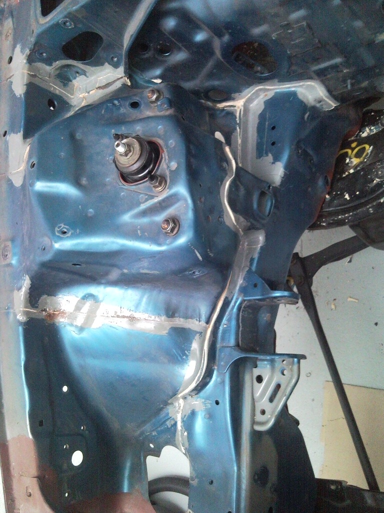

Všetko z podvozku išlo dolu a každý diel som musel zbaviť hrdze a nafarbiť. Svalovica z karbošky bola bežná záležitosť 8-)
Ramená náprav dostanú nové silentbolky (žlté superflex), tak dúfam, že sa osvedčia.
Akurát sa chystám začať robiť podvozok, ale musíme vyrobiť nejaké stojany, aby sa auto dalo prevrátiť na bok.

Auto už stojí na vlastných. Všetky ramená náprav majú nové silenty a očistil som prebytočný tmel v motorovom priestore.

Ta barva na náboji tam kde doseda kotouč neni dobře budou se ti chvet kotouce :-)
