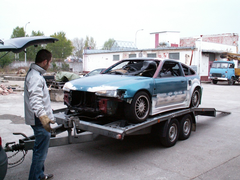

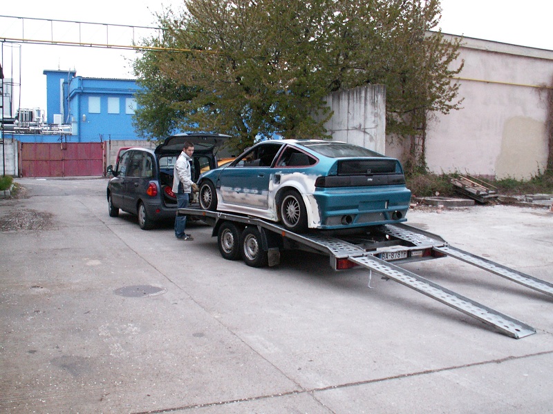

Doviezli sme ju s otcom asi pred 4 mesiacmi z Nemecka. Je to čistá EE8 žiadne swapy ani nič podobné. Cesta to bola zaujímavá, keďže ťažné vozidlo bola 90 koňová plynová Fiat Multipla s ktorou sme zopárkrát na Nemeckej dialnici museli radiť do dvojky, pretože bolo mierne stúpanie *fin*.

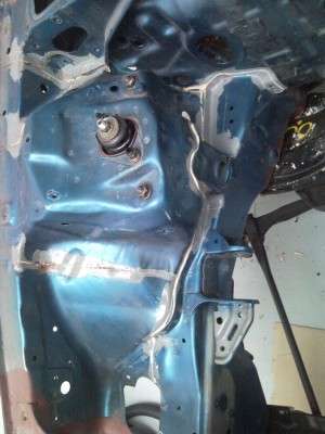

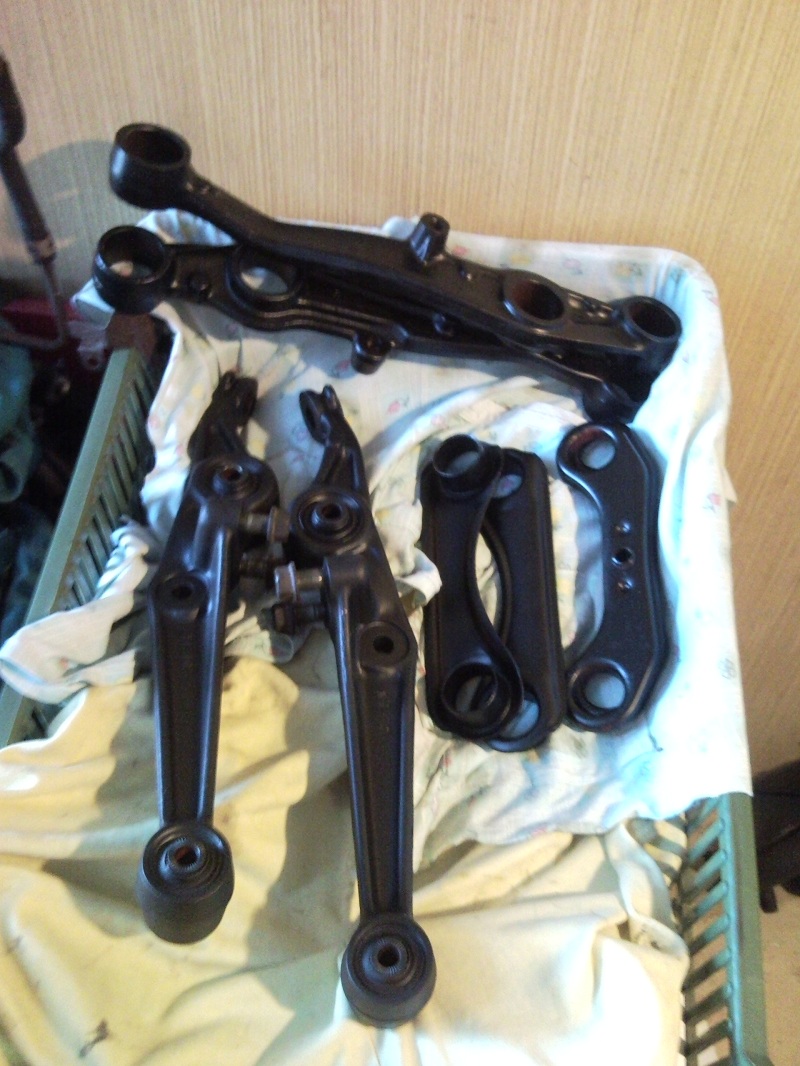

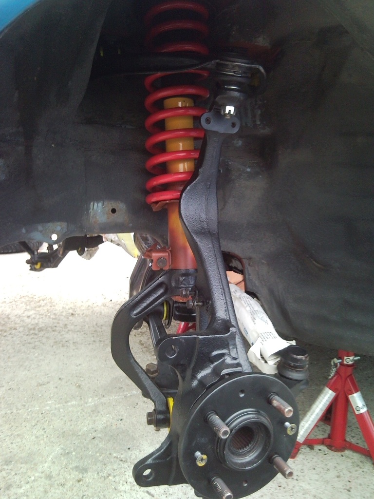

Všetko z podvozku išlo dolu a každý diel som musel zbaviť hrdze a nafarbiť. Svalovica z karbošky bola bežná záležitosť 8-)

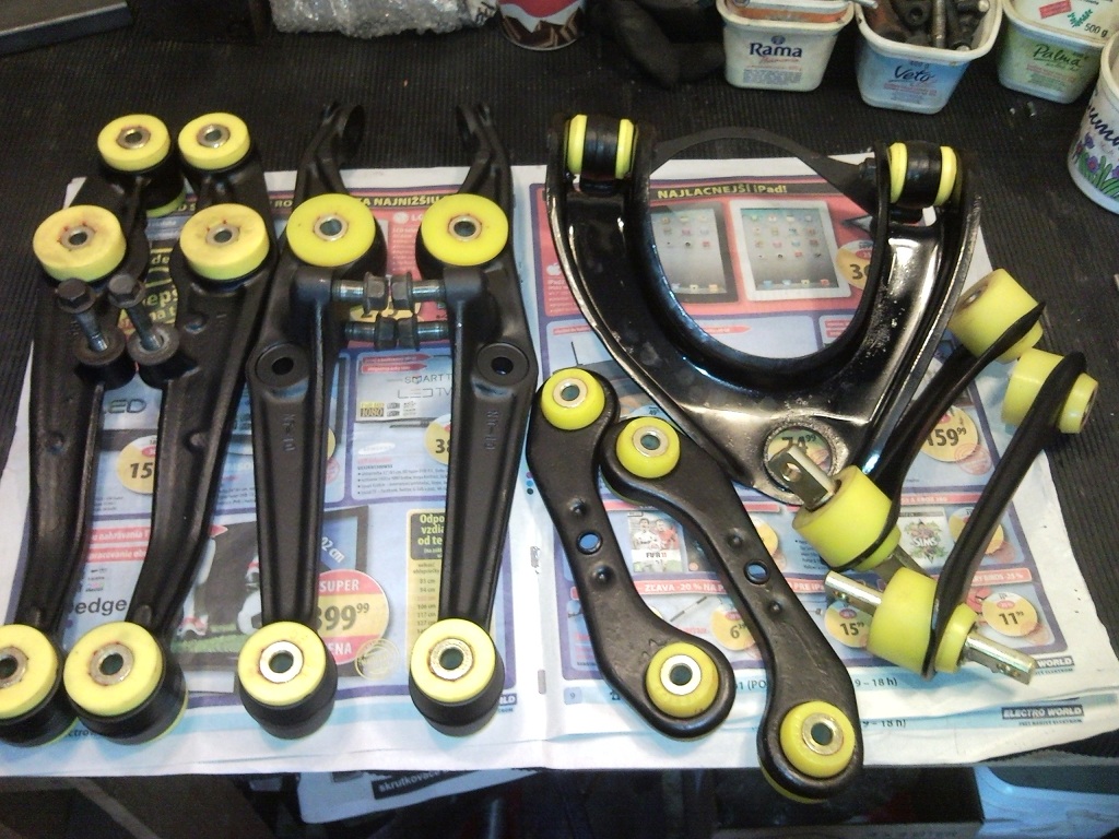

Ramená náprav dostanú nové silentbolky (žlté superflex), tak dúfam, že sa osvedčia.

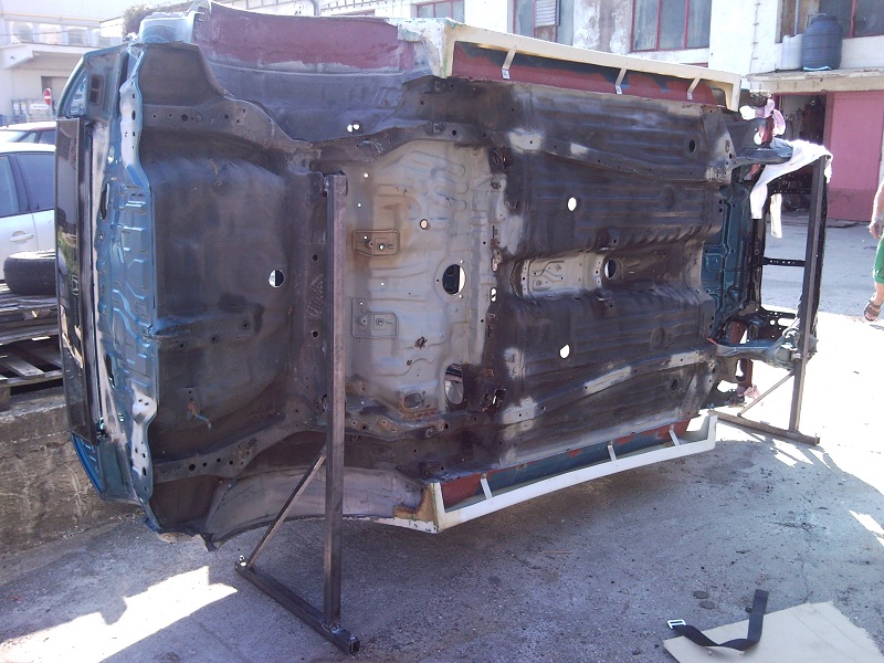

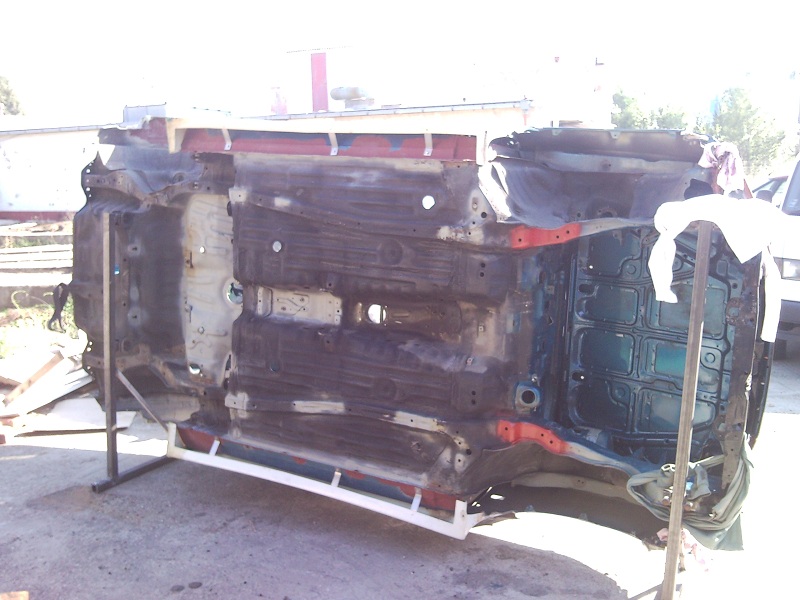

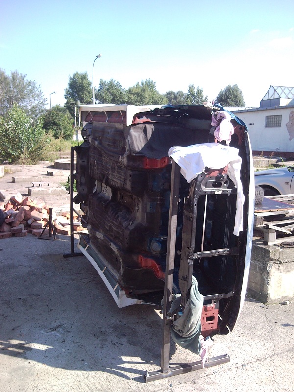

Akurát sa chystám začať robiť podvozok, ale musíme vyrobiť nejaké stojany, aby sa auto dalo prevrátiť na bok.

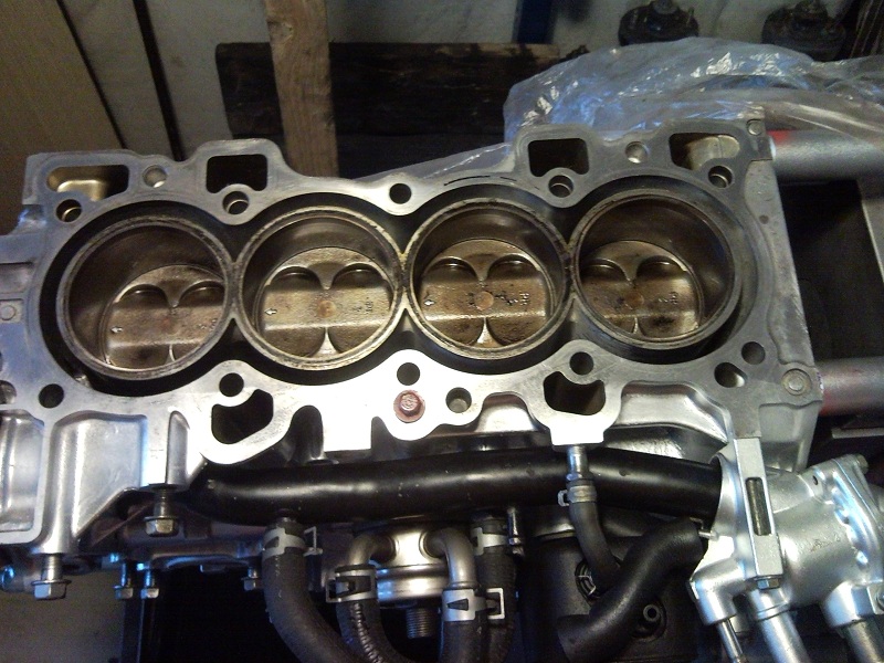

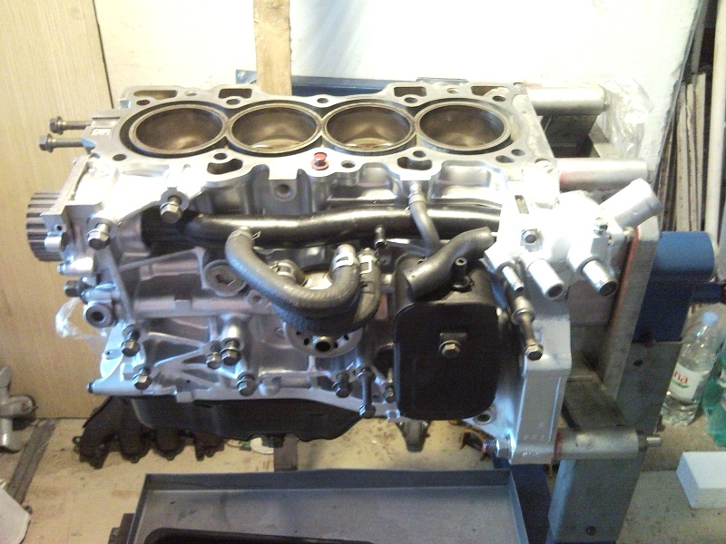

Čo sa motoru týka, ten bol vo veľmi dobrom stave po 200 000 km. Až sme boli prekvapení.
Samozrejme sme ho rozobrali do posledného šróbu a teraz ho dávame dohromady. Aj prevodovka bola rozobraná a vymenili sme stály prevod na 4.929
hotové úpravy: odľahčený zotrvák, vyhladená a vyvážená kľuka, vyhladené ojnice, odľahčené piesty a piestne čapy, vybrúsené sedlá ventilov a komory.
Vyzerá to tak, že motor pobeží nonstop VTEC, keďže to nebude na obyčajné jazdenie. Potom je výhoda, že sa dajú poriadne odľahčiť vahadlá. Tiež plánujeme ladený výfuk. Riadiaca jednotka bude DTAfast S60.

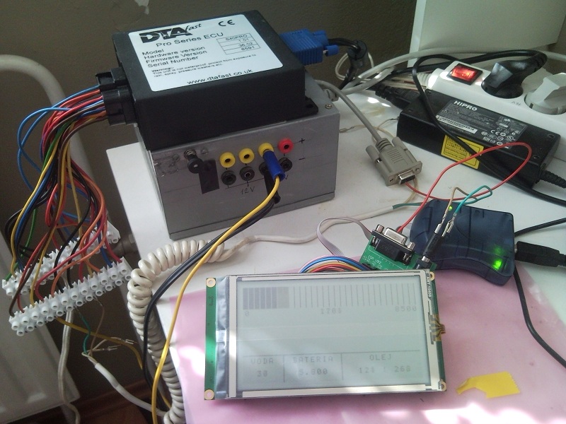

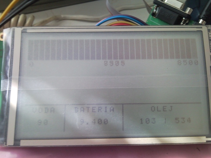

Tiež vyrábam vlastnú LCD prístrojovku, keďže nemám zbytočných 1000€.

Homemade LCD

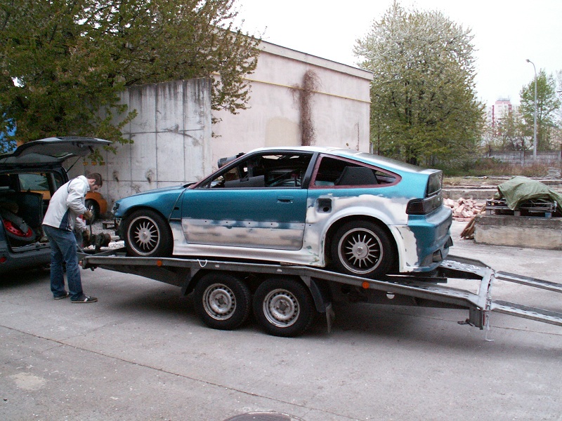

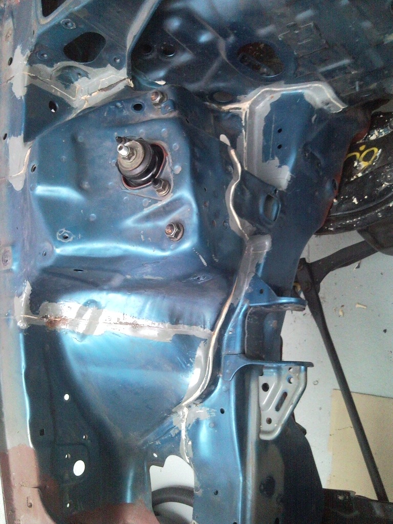

Takto originálne vyzeralo auto, teraz je to už len karosária na stojanoch

Ten DASH vypadá zajímavě, jen si nejsem jistý, jestli to grafický LCD bude na přímým slunci dobře čitelný, aby tě jeho čtení za jízdy moc nezatěžovalo, nebo tam budeš mít i nějakou indikační LED, která ti řekne kdy seš v max otáčkách? Jaký HW používáš pro řízení toho displeje?

LJay píše:Ten DASH vypadá zajímavě, jen si nejsem jistý, jestli to grafický LCD bude na přímým slunci dobře čitelný, aby tě jeho čtení za jízdy moc nezatěžovalo, nebo tam budeš mít i nějakou indikační LED, která ti řekne kdy seš v max otáčkách? Jaký HW používáš pro řízení toho displeje?
Pocas jazdy to asi nebudem citat vobec. Ide len o ten graf otacok a ked je nejaky problem (nizky tlak oleja) tak cely display sa zmeni a to by mi malo udret do oci.
LEDku zatial neriesim, ale aj na to mozno pride. Najskor to treba otestovat.
Ten display nie je iba display ale cely system. Cize riadiace veci to ma na doske. Staci to naprogramovat.

Auto už stojí na vlastných. Všetky ramená náprav majú nové silenty a očistil som prebytočný tmel v motorovom priestore.
Motor je stále rozobratý, pretože čakám na vačky. Už mám kúpené nové piesty z B16B, ale ešte ich bude treba upraviť aby sa zmestili na B16A ojnicu.
LCD prístrojovka sa pohla asi najviac. Už má aj ledky, 7 na otáčky a 1 na alarm (červená). Je tam plno nastavení otáčok a teplôt atď.
Dokáže zobraziť problémy v motore (tlak oleja, teplota vody, teplota oleja, napätie batérie).

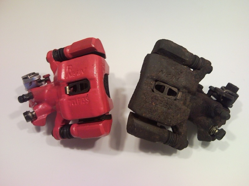

Ta barva na náboji tam kde doseda kotouč neni dobře budou se ti chvet kotouce :-)

Nazdar, písal si, že "Ramená náprav dostanú nové silentbolky (žlté superflex), tak dúfam, že sa osvedčia."
Odkiaľ si zohnal silentbloky? Kupoval si ich po kusoch, alebo ako celú sadu?

tunerbs911 píše:Nazdar, písal si, že "Ramená náprav dostanú nové silentbolky (žlté superflex), tak dúfam, že sa osvedčia."
Kupil 2 sady. Predne a zadne. http://www.strongflex.eu/en/

ahoj koukal js na ty led na otáčky,chtěl bych led zapojit třeba i místo otáčkoměru,páč na něj stejně nemám čas koukat,když jedu"rychleji.." :) myslel js na bodové zobrazení třeba v zorném poli. stačí mi to příbližně. existuje nějaké schéma? dík
