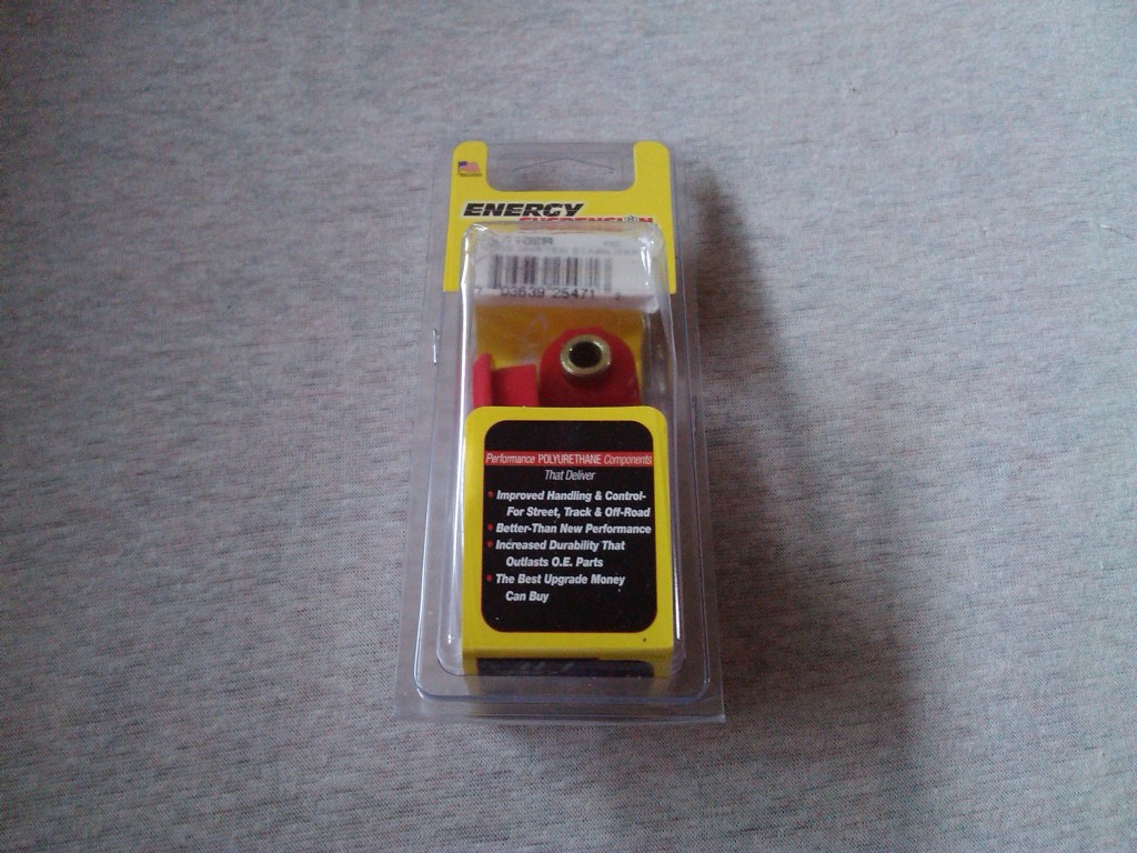

Včera dorazily PU silenty řazení, tak je tam o víkendu hodím, protože v sériových už je celkem solidní vůle. Sem docela sem zvědavý, jestli bude znatelná změna v přesnosti řazení.

PU silenty řazení už jsou na autě a rozdíl je fakt znát docela fest až sem koukal, jak moc se pohyb řadičky zpřesnil.
