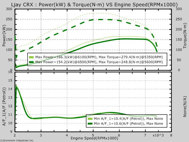

Před pár hodinama sem přijel z MotorArtu, kde bylo auto na válcové brzdě.
Pokud sem správně pochopil výstupní hodnoty z dyna (výpis hodnot na papíře je trochu divoký), tak jak mi vysvětloval Dimi, tak výsledky vypadají takhle:
Výkon: 245hp(na klice), 206hp (na kolech)
Kroutící moment: 279Nm
Tady je pár videí z měření a graf.

Hezkej výsledek na 1.6 motor při 0,65 baru, jen by to chtělo skloubit výsledky z Gtechu, Dyna, aby si byly trochu podobné :). A ten červenej plast pro SPZ na zadnim nárazníku bych radši viděl černej ;)

kapid: díky, až bude pěkně, tak to zkusím ještě změřit Gtechem (se správně nastavenou váhou), abych měl referenci, ale už při předešlých měřeních sem zjistil, že na gtechu není problém udělat rozdíl i 20 koní při stejným rozjezdu, takže to měření beru jako hodně orientační.

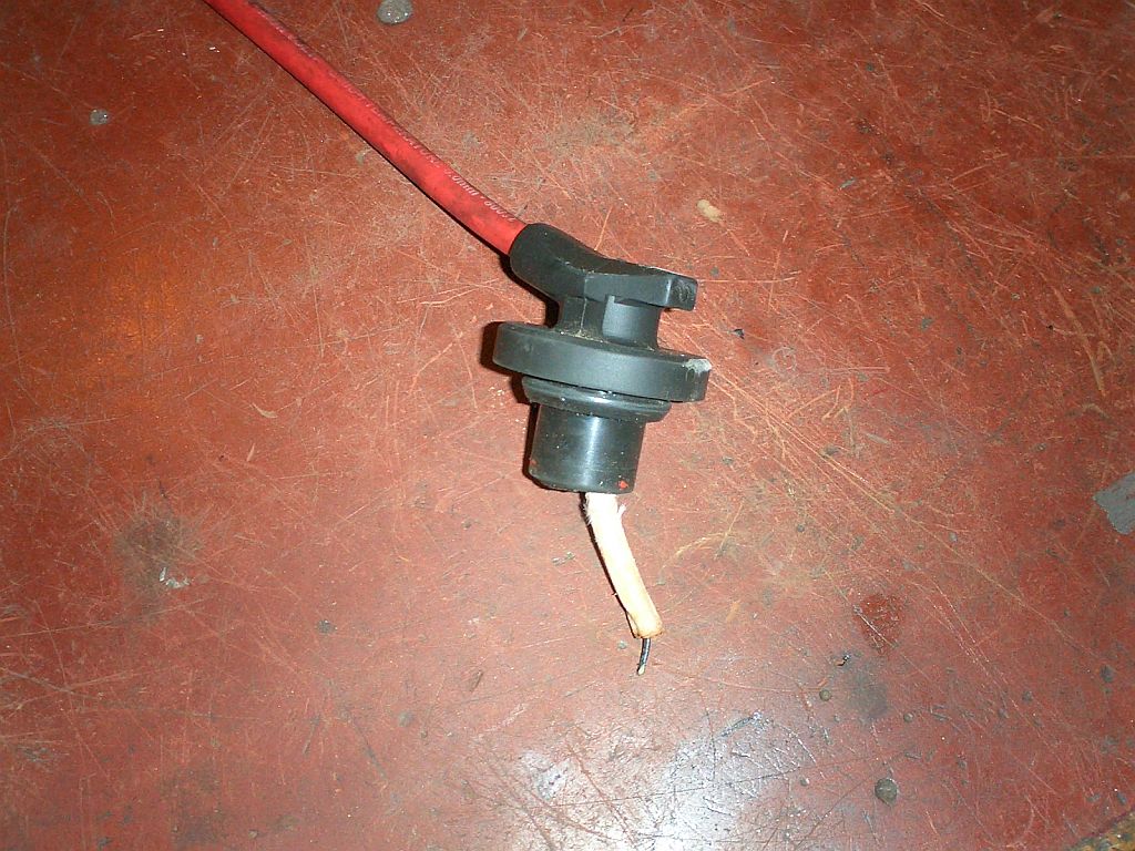

Včera sem pro kontrolu sundal ventilový víko a překontroloval ventilový vůle, abych si byl jistý, že se od složení motoru nic nepovolilo. Všechno je OK, takže spokojenost. Pro ukázku sem hodím fotku toho, jak vypadá hlava po najetých 5000km.
Jen při odpojování zapalovacích kabelů se opět ukázala kvalita kabelů Moroso a už asi po třetí mi zůstal konektor na svíčce a já vytáhnul jen kabel a tentokrát i bez pořádnýho kusu izolace. To už mně naštvalo a kabely šly z auta. Místo nich sem pro zatím nahodil seriový honda kabely a teď musím kouknout po nějakých nových.

jo kablíky jsou probl.na krosce js se něco natrápil než js zjistil,že mi oblouk vypaluje fajfku.pak js jezdil tak,že js kabel přišrouboval"na tvrdo"ke svíčce a byl klid :roll: mechanik pak jen koukal,ale po mnoha experimentech to účel splnilo. u Marušky se chystám vyrobit taky vl.kabeláž,též pro zmenšení přechodových odporů.prostě bych to jen zkusil.

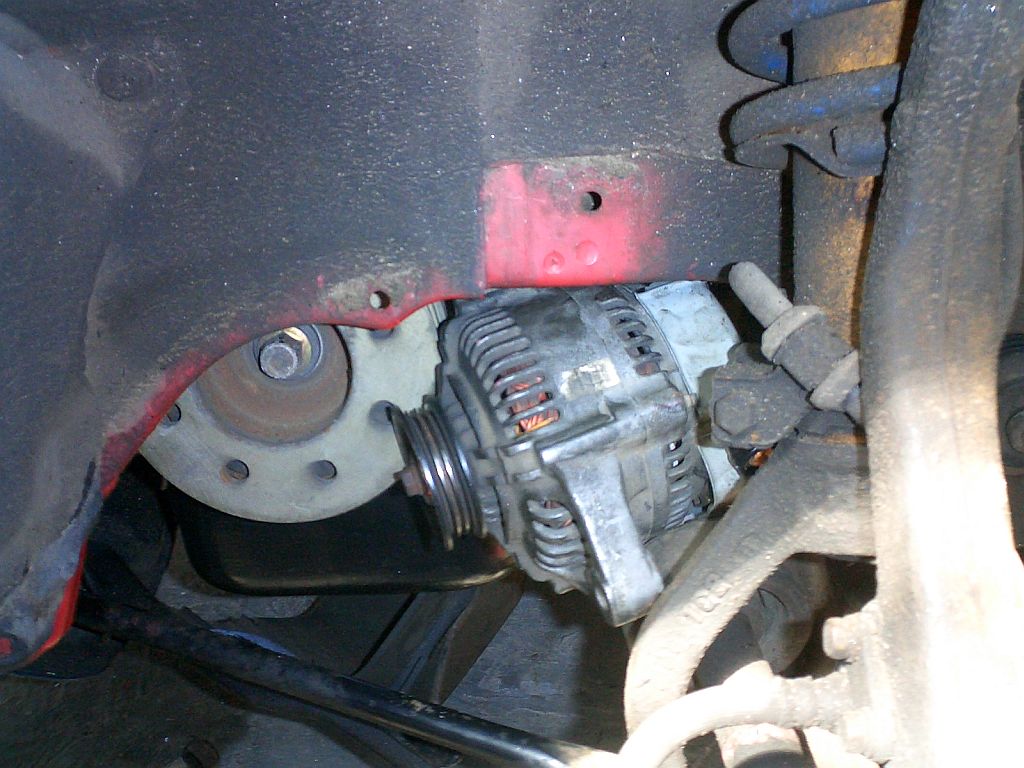

Včera při jízdě na CRX sraz mně trochu vytrestalo to, že sem při stavbě motoru neudělal i repas altíku a cestou mi odešel jeden uhlík. Díky Montyho výborný "poklepový" radě sem ale dojel bez problémů tam i zpátky :)
Dneska sem alternátor vymontoval z auta. Bral sem ho spodem kolem poloosy a šlo to úplně krásně. Komplet celá práce zabrala asi hodinku a půl a řekl bych, že je to daleko snažší, než ho vyndavat horem a odmontovávat kvůli tomu posilovač brzd, nebo sání. Tady je odkaz na postup demontáže kolem poloosy. Třeba se to někomu bude hodit.
