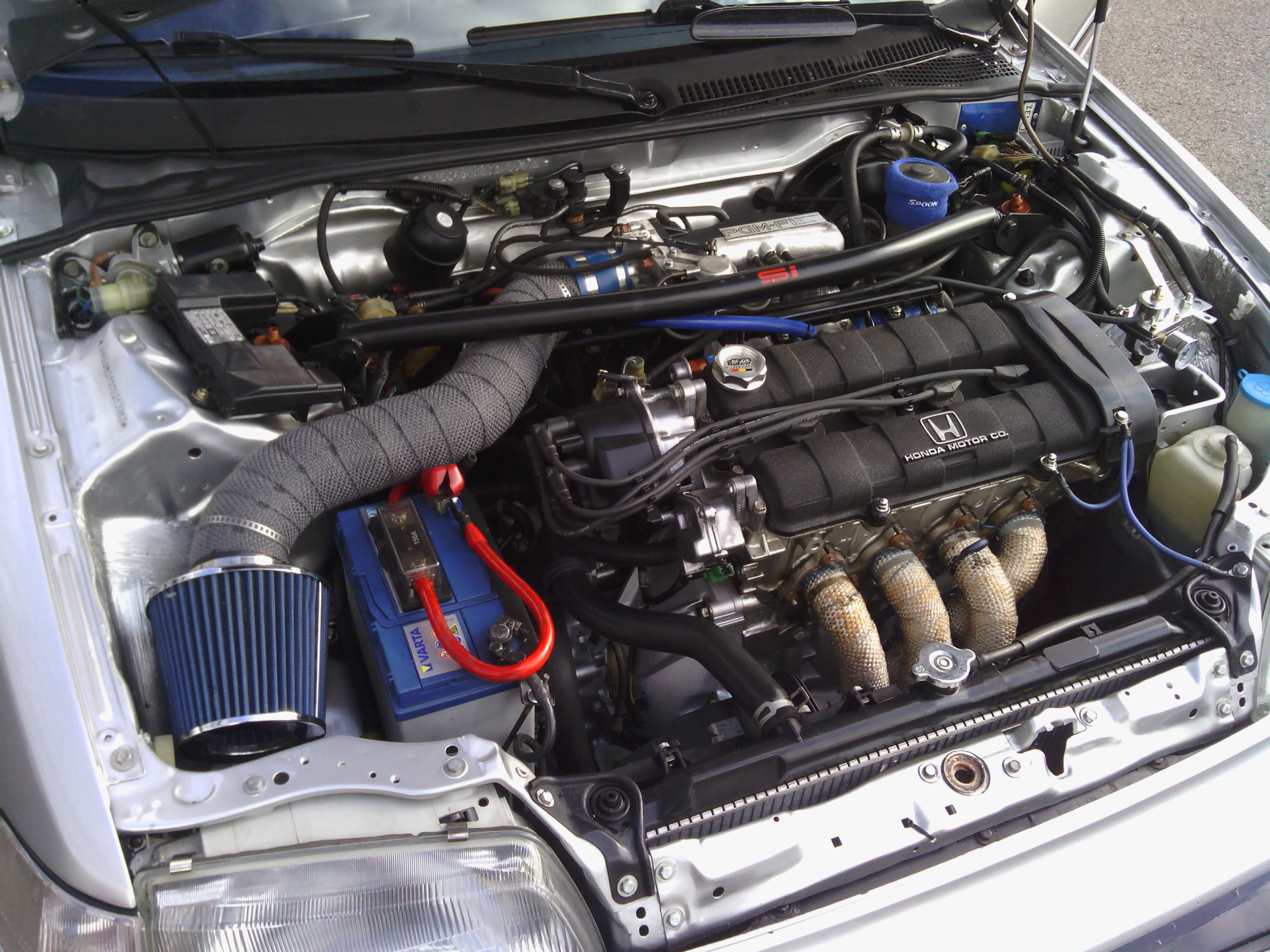

Krásnej motorovej prostor
 Jen bych hodil pryč to originální plastový vedení vzduchu co ti jde za chladičem, protože s konusem to ztrácí smysl a to samý platí o rezonátorech před levým podběhem (pokud je tam ještě máš).

Krásnej motorovej prostorJen bych hodil pryč to originální plastový vedení vzduchu co ti jde za chladičem, protože s konusem to ztrácí smysl a to samý platí o rezonátorech před levým podběhem (pokud je tam ještě máš).
Ljay : tu čast sani u chladiče tam mam jen aby to tam bylo tak nějak plný
 je tam pak moc místa
 je tam pak moc místa  hold někdo tam ma pro zplnění turbo a ja tam mam trubku
 hold někdo tam ma pro zplnění turbo a ja tam mam trubku  jinak ten rezonator tam ještě mám ale už tam slouho nebudu v sobotu by jsem chtěl dopasovat narazník na čumaku tak až bude dole tak pujde pryč a místo toho nějakej nápor k filtru
 jinak ten rezonator tam ještě mám ale už tam slouho nebudu v sobotu by jsem chtěl dopasovat narazník na čumaku tak až bude dole tak pujde pryč a místo toho nějakej nápor k filtru  ještě ho zkusim trochu teplotně ochranit od motoru
 Noha no ja tam nějakej Setup nemam jen tu převodovku ,svody,sani,setrvak lizlej a řemenice ktera je taky o trochu lehčí
 jinak vše origo

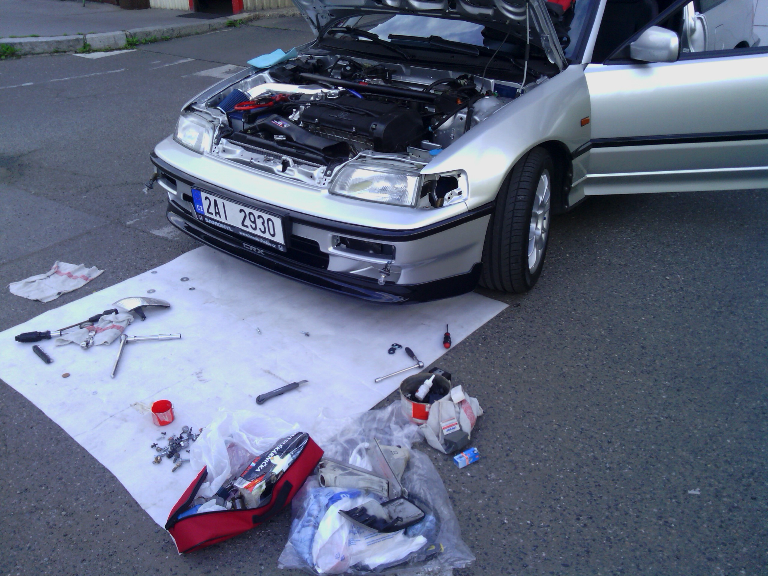

Dneska jsem neměl co dělat tak jsem si cero vytahl před garáž  a dopasoval jsem konečně přední nárazník a parada jsem stim spokojenej
 a dopasoval jsem konečně přední nárazník a parada jsem stim spokojenej  jen u leveho svetla je narazník trochu vyboulenej ale to už je v něm ale je to nepatrně
 jen u leveho svetla je narazník trochu vyboulenej ale to už je v něm ale je to nepatrně  když už byl narazník dole tak jsem vyhodil rezonator a dal místo toho přisávání k nárazníku
 když už byl narazník dole tak jsem vyhodil rezonator a dal místo toho přisávání k nárazníku  jen musim vymyslet něco aby ta díra v narazníku vypadala lepe

To vyboulení u světla mají skoro všechny, jen jsem se s tim setkal vždy jen na pravé straně (u spolujezdce), asi taky nějaká výrobní vada projevující se až časem.

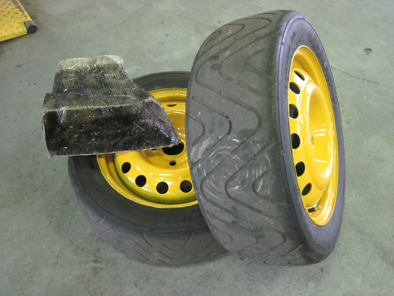

  minulej týden mi přišli od maggotha 3ks slicků chtěl jsem je na sprint na vyzkoušení a jsou už dost špatný k tomu tvrda směs ale bylo to lepší než na 15" uvidim jak se hne čas v Panenčaku tedkon o víkendu 17.8.  Dneska mi přišel rezonátor a cestou jsem koupil ještě trubku abych udělal nahradu katalizatoru  tak jsem zvedavej jestli to taky pomuže protože osobně si myslim že orig výfuk o pruměru 43mm taky něco brzdí ale uvidime

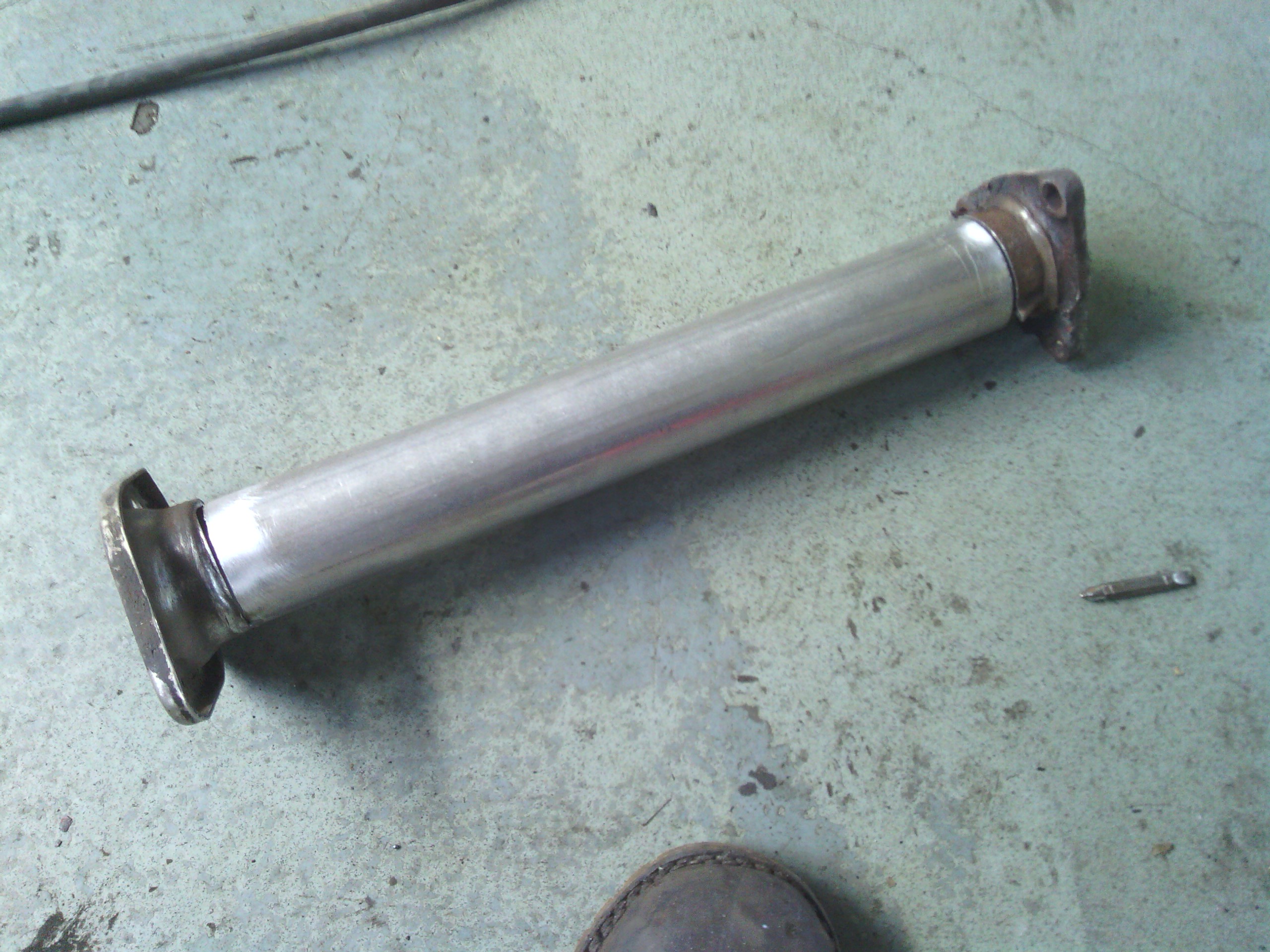

včera jsem vytvořil náhradu katu a místo středového dílu jsem placnul rezonátor  zvláštní že céro dostalo dost hlubokej zvuk a ve vysokejch je to uřvaný jak blázen  ale zvláštní že se dá tetkon z výfukem i bez silencru jezdit odost potišejc
 ale zvláštní že se dá tetkon z výfukem i bez silencru jezdit odost potišejc  a nevim jestli mi to jen pocit ale je to živější

Já měl na tom starým od A9 svodů jenom vysypanej kat a pak trubku až do konce a motorkovej výfuk s koncovým průměrem pouze 50mm a zvuk to mělo výbornej, navíc uvnitř byl slyšet lehce, takže se spolujezdcem si na sebe nemusel řvát. Těžko srovnat, motorově s původním cérem, ale chystám se ho tam dát zpět, na tuhle mrchu, která má jiný svody a na středu je taky rezonátor, tak uvidíme jestli proti sérii to bude znát. Mám najeto pár úseků, většinu do kopce něco po rovině na test pružnosti a výkonu, tak uvidíme.

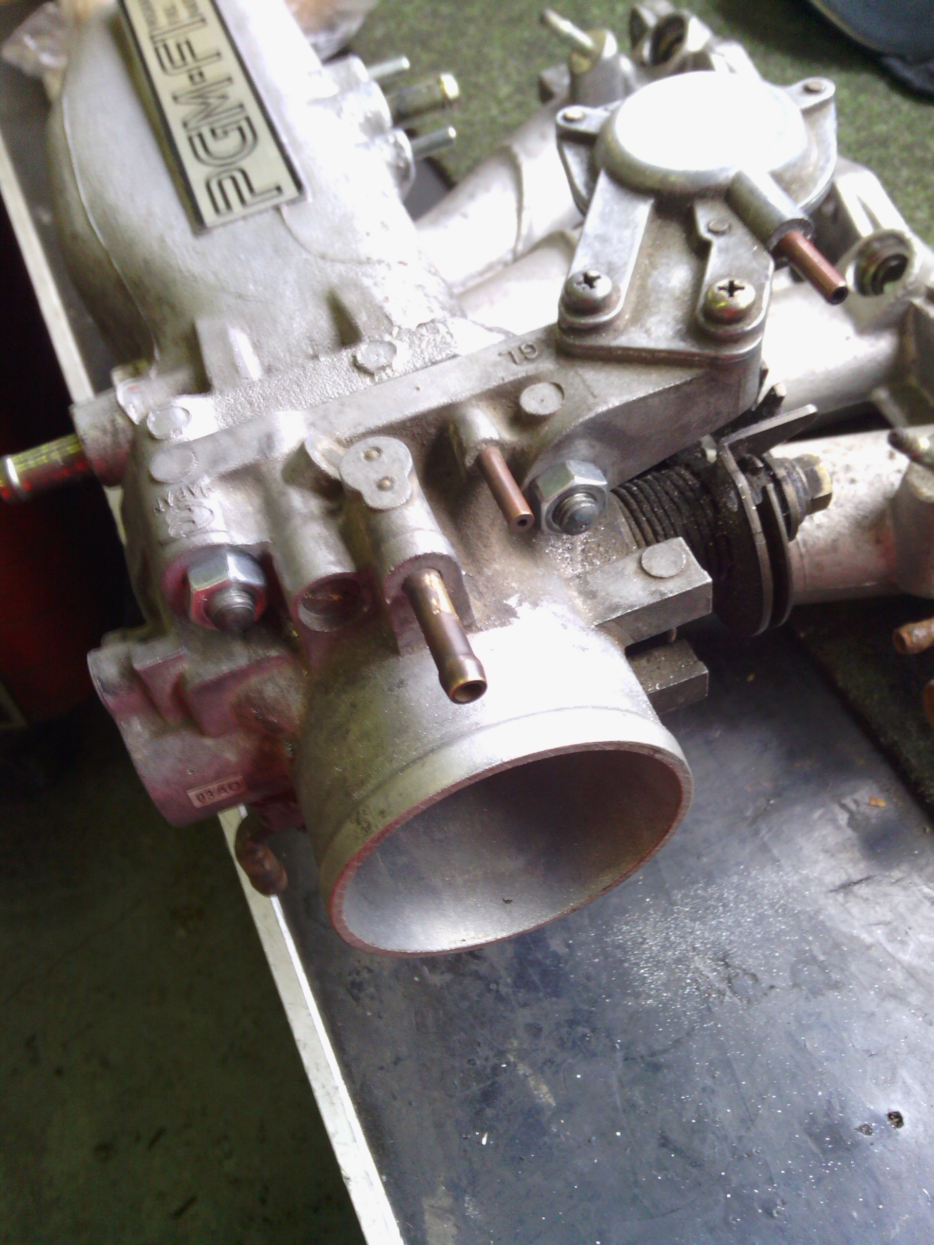

Tak v sobotu jsem byl na carwars a potvrdilo se mi že upravy na výfuku zase pomohli  protože kluk co byl v příbrami na 2,míste a ja byl 3. tak v sobotu jsem měl celkově lepší časy než on takže škoda že jsem na to nepřišel dřív
 protože kluk co byl v příbrami na 2,míste a ja byl 3. tak v sobotu jsem měl celkově lepší časy než on takže škoda že jsem na to nepřišel dřív  tetkon schanim někoho na hlinik aby mi přivařil přírubu co je na D. flaknul na B sani

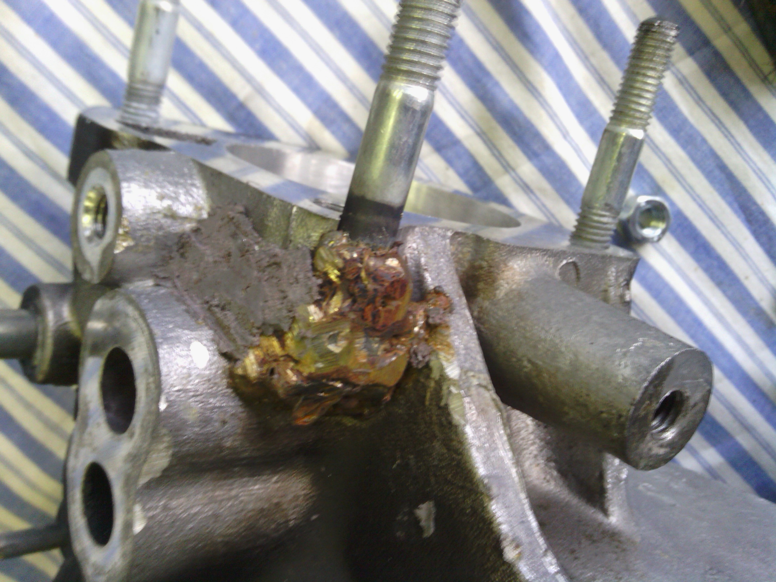

  tetkon schanim někoho na hlinik aby mi přivařil přírubu co je na D. flaknul na B sani  . Taky jsem dneska vytahnul po skoro 2.letech s ponku převodovku co byla na červenym ceru  nevim s čeho byla ale byla dlouhá a myslim si že by to na sprint mohl být lepší protože bych to v klidu dojel na 3.rychlost
 . Taky jsem dneska vytahnul po skoro 2.letech s ponku převodovku co byla na červenym ceru  nevim s čeho byla ale byla dlouhá a myslim si že by to na sprint mohl být lepší protože bych to v klidu dojel na 3.rychlost  takže jsem si dneska hral zase na malíře
 takže jsem si dneska hral zase na malíře  jsou tam i jine poloosy
  jsou tam i jine poloosy  tetkon o víkendu si udělam na chatě pár useků který si na hraju a budu používat tachometr přes GPS . všechno si pak sepíšu a uložim a v pondělí bych tam caknul tu co jsem tam měl dřív
  tetkon o víkendu si udělam na chatě pár useků který si na hraju a budu používat tachometr přes GPS . všechno si pak sepíšu a uložim a v pondělí bych tam caknul tu co jsem tam měl dřív  a zajel bych si ty useky znovu a uvidim rozdíl a podle toho but pujde ven nebo ne

Tak menší novinky  Předchozí převodovka  je na místě a cero lehounce zlenivělo ale už neni takovej skok mezi 1 a 2 . a hlavně 3jka ma paradní tah
  Předchozí převodovka  je na místě a cero lehounce zlenivělo ale už neni takovej skok mezi 1 a 2 . a hlavně 3jka ma paradní tah  takže zatim ji necham příští týden drčíme na poslední letošní sraz teda aspon za mě tak tam se uvidi jestli to bylo k něčemu
 takže zatim ji necham příští týden drčíme na poslední letošní sraz teda aspon za mě tak tam se uvidi jestli to bylo k něčemu  mám to i natočený před a po v tahlim kopci naloženej

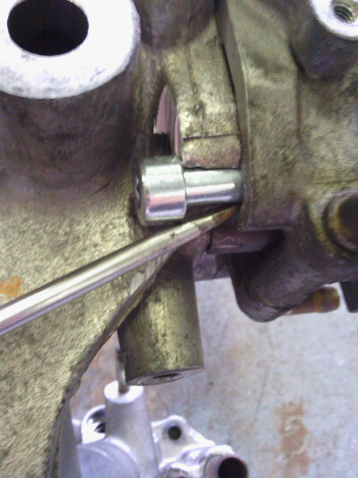

  mám to i natočený před a po v tahlim kopci naloženej  dneska jsem upravil B klapku na D mano....  zítra se bude upravovat mano.. aby tam nebyl schod
  dneska jsem upravil B klapku na D mano....  zítra se bude upravovat mano.. aby tam nebyl schod  a ještě musim vyřešit upevnení spodního šroubu vychází mimo díru tak but udělam nejakou svroku ze šroubu a nebo necham navařit bobek a uděla se zavit na šteft bylo by to lepší ale bojim se zeptat co to bude stát
 a ještě musim vyřešit upevnení spodního šroubu vychází mimo díru tak but udělam nejakou svroku ze šroubu a nebo necham navařit bobek a uděla se zavit na šteft bylo by to lepší ale bojim se zeptat co to bude stát  puvodně jsem měl v planu nechat na komplet B přavařit D přírubu ale byla mi řečena cena kolem 3 tos za svaření
 puvodně jsem měl v planu nechat na komplet B přavařit D přírubu ale byla mi řečena cena kolem 3 tos za svaření  tak jsem se na to vyprd
 tak jsem se na to vyprd  (zatim)

Tak klapka se sanim je na motoru  a celkem to šlo jen jsem měl problem že se mi trhlo tesneni mezi hlavou a sanim a nikde ho nemeli  ale v patek ho dovezli a rychle jsem to tam nahazel  uprava manifoldu zase tak složitá nebyla
 uprava manifoldu zase tak složitá nebyla  jen jsem musel vypylovat vetší díry aby klapka sedla tak nejak rovně na 3 štefty pak jsem dodělal 4šteft v praci řikali at si tam necham kousek dovařit a udělam zavit ale v ofiko firmě mi řekli za bobek hliniku do ktereho by jsem si udělal pak zavit kolem 500-800kč
 jen jsem musel vypylovat vetší díry aby klapka sedla tak nejak rovně na 3 štefty pak jsem dodělal 4šteft v praci řikali at si tam necham kousek dovařit a udělam zavit ale v ofiko firmě mi řekli za bobek hliniku do ktereho by jsem si udělal pak zavit kolem 500-800kč   to bylo asi i s montáží a demontáží
 to bylo asi i s montáží a demontáží   tak to jsem nedal Ljay mi radil že to řešil lepidlem a dolepenim kousku hliniku pojištenym 2šroubky  ale nijak mi ty 2složkove lepidla nesedeli
 tak to jsem nedal Ljay mi radil že to řešil lepidlem a dolepenim kousku hliniku pojištenym 2šroubky  ale nijak mi ty 2složkove lepidla nesedeli  tak jsem to vyřešil posvim kousek jem odvrtal a strčil šroub z druhe strany drželo to i samo o sobě ale udělal jsem tam na manifoldu sklon a celou hlavu šroubu jsem (na prasaka) ovařil a drží to paradně
 tak jsem to vyřešil posvim kousek jem odvrtal a strčil šroub z druhe strany drželo to i samo o sobě ale udělal jsem tam na manifoldu sklon a celou hlavu šroubu jsem (na prasaka) ovařil a drží to paradně  pak stačilo v manifoldu vypylovat vetší díru aby tam nebyl schod a udělat tesnení
 pak stačilo v manifoldu vypylovat vetší díru aby tam nebyl schod a udělat tesnení  tesnení jsem vyřešil tak že jsem klapku obkreslil na plexisklo
  tesnení jsem vyřešil tak že jsem klapku obkreslil na plexisklo  a v kopírce vytiskl
 a v kopírce vytiskl  a pak vystřihnul a obrkreslil na tvrdej papír
 a pak vystřihnul a obrkreslil na tvrdej papír  jako tesnení jsem zatim použil potisklej tvrdej papír od krabice co vní byl pyl filtr
 jako tesnení jsem zatim použil potisklej tvrdej papír od krabice co vní byl pyl filtr  a musim zaklepat včerejších 230km + 6 sprintu to zvladlo
 a musim zaklepat včerejších 230km + 6 sprintu to zvladlo  pak jsem omotal celej kit saní termopaskou a tolik se nehřeje
  pak jsem omotal celej kit saní termopaskou a tolik se nehřeje  jestli to ma na něco vliv nevim
 jestli to ma na něco vliv nevim  jediný sčim je problem že na klapce nebylo čidlo polohy škrtící klapky tak jsem tam dal z Dečkove ale nešlo mi nastavit na danou hodnotu  tak musim trochu zvetšit díry aby šlo ještě trochu pootočit
  jediný sčim je problem že na klapce nebylo čidlo polohy škrtící klapky tak jsem tam dal z Dečkove ale nešlo mi nastavit na danou hodnotu  tak musim trochu zvetšit díry aby šlo ještě trochu pootočit  protože svítí ECU právě stim čidlem
 protože svítí ECU právě stim čidlem  nevim jestli to ma vliv na výkon ale asi jo

Jako čas dost dobrej, s tou krátkou to stáhneš jistě o 2 desetinky dolů. Já taky pořád že zkusím rozdíl mezi tou čiplou jednotkou a origo, mám vyndanej kobereček, takže otázka minuty to vyměnit a nějak jsem to ještě nezkusil  . Jinak dobrá volba omotat to sání, mě to vůbec nechtělo jet když tam byla kovová trubka, dala se origo roura a byl klid.
Edit: ted jsem se vykopal a vyzkoušel čiplou a origo jednotku a rozdíl je to hodně velkej, v malých otáčkách jede čip brutálně proti sérii a ve velkých kdy řadím čtyřku mám s origo na trojce pod 7tis otáček a výsledná rychlost do kopce s čip 160, bez lehce nad 150 tak 152. Test byl podřazení v 60ti na 2 a pak naplno
. Jinak dobrá volba omotat to sání, mě to vůbec nechtělo jet když tam byla kovová trubka, dala se origo roura a byl klid.Edit: ted jsem se vykopal a vyzkoušel čiplou a origo jednotku a rozdíl je to hodně velkej, v malých otáčkách jede čip brutálně proti sérii a ve velkých kdy řadím čtyřku mám s origo na trojce pod 7tis otáček a výsledná rychlost do kopce s čip 160, bez lehce nad 150 tak 152. Test byl podřazení v 60ti na 2 a pak naplno
