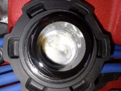

Bílý mlíko pod olejovým víčkem
Příspěvekod kottitko » 19 bře 2013 18:22
Neví někdo co je to za hnus nebo čim je to způsobeno? :|

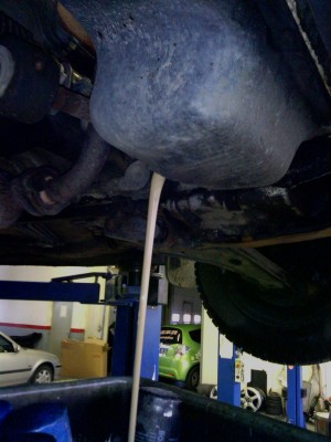

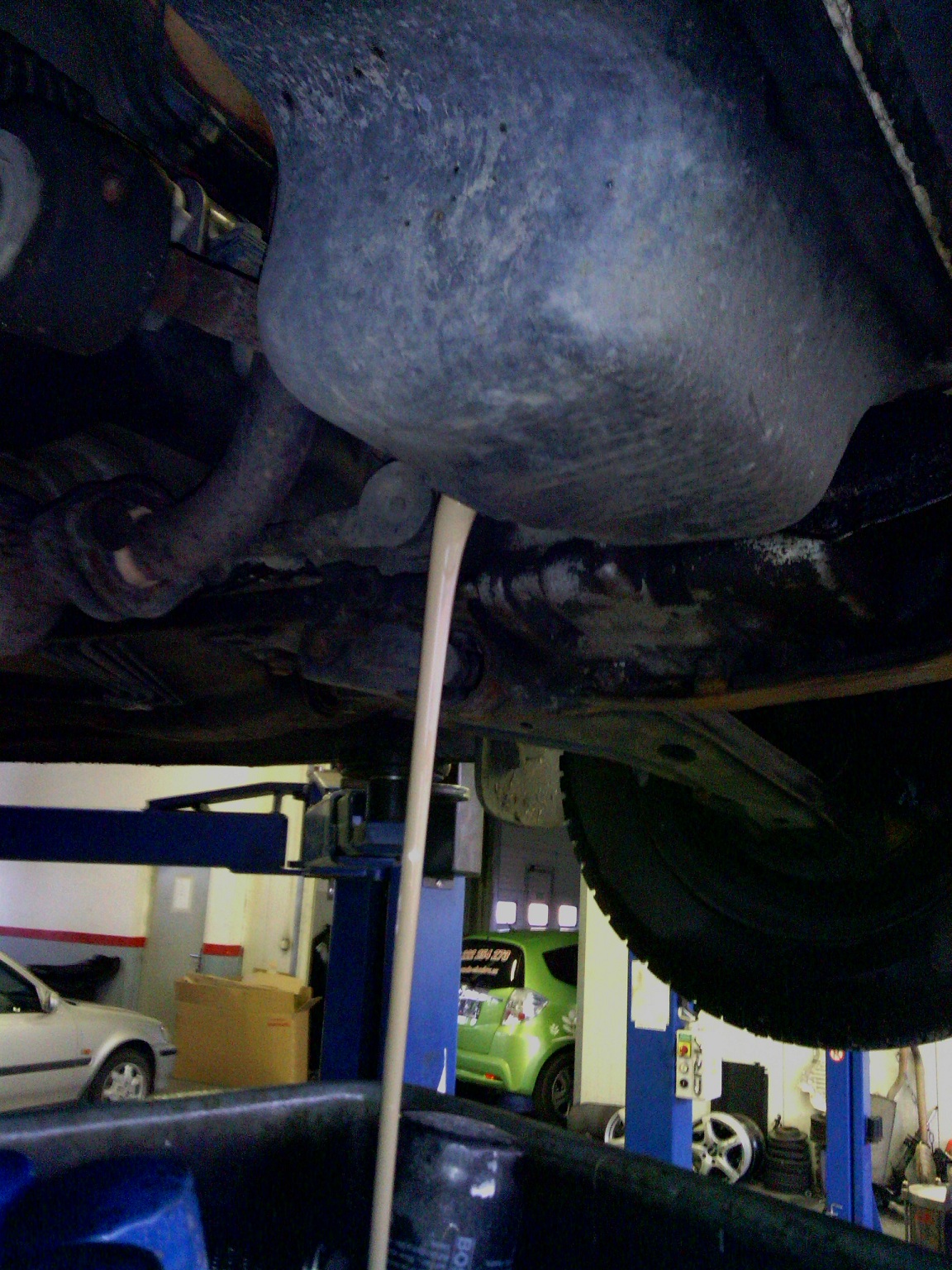

Příspěvekod Petk@ » 19 bře 2013 18:24
voda v oleji nejspíš :-( těsnění pod hlavou *oprava* tady přikadam fotku . o vanoce z mnou přijel kamard s feldou že mu to nejede vždy jen chvilku :-D a chtěl ušetřit v lete tak si tam v servisu nechal nalejt destilku jen na to zapoměl a zamrzlo to a vystříleli v palici pod venitlama zaslepky :D tak měl trochu prutokač :-D na měrce měl jednou tolik než má bejt a s auta vytekla tadle srajda :-D
sundej víko a mrkni jak to vypada tam :-)

Příspěvekod kottitko » 19 bře 2013 19:08

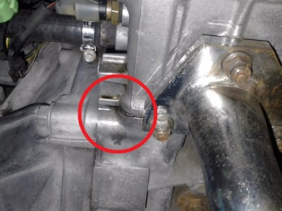

Tak pod víkem má olej krásně medovou barvu. Pří výměně jsem vylejval normálě černej olej, po výměně jsem měl zatim nastartováno 3x do ohřátí. Očistil jsem to víčko a uvidim :| Záčíná se ale pár kapek oleje ukazovat tady-

Příspěvekod LJay » 20 bře 2013 08:17
V tom místě co ukazuješ sem viděl unikat olej minimálně na dvou Déčká a z toho co popisuješ bych to taky tipoval na to co už ti tu napsali kluci. Pravděpodobně se při přetěsnění nerovnal blok a ani neměřila rovinnost. Nejspíš nechal jen srovnat hlavu, jestli vůbec a pak to složil zpátky. Kbyby si tam měl MLS těsnění, tak by to mohlo být ještě tím, že to nedotáhnul na správný moment, nebo špatnou přípravou dosedacích ploch, ale z fotky to vypadá na klasický grafitový těsnění.
