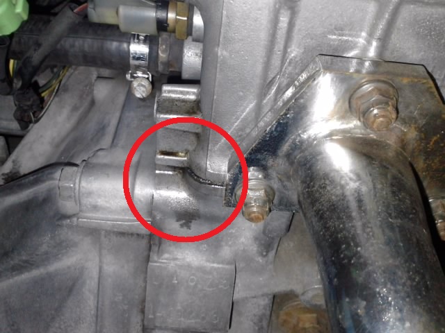

Záčíná se ale pár kapek oleje ukazovat tady-

Jj urcite voda v oleji....je mozny ze to neni nejak sileny, ale zacina to naznacovat, ze to driv ci pozdeji prijde.A to mezi blokem a palici je klasicky misto, mozna se nesrovnala hlava a pokud ano, tak zajiste se nesrovnal blok...a to je i muj pripad.Ale neni to nic sileny, tak to zatim neresim.

V tom místě co ukazuješ sem viděl unikat olej minimálně na dvou Déčká a z toho co popisuješ bych to taky tipoval na to co už ti tu napsali kluci. Pravděpodobně se při přetěsnění nerovnal blok a ani neměřila rovinnost. Nejspíš nechal jen srovnat hlavu, jestli vůbec a pak to složil zpátky. Kbyby si tam měl MLS těsnění, tak by to mohlo být ještě tím, že to nedotáhnul na správný moment, nebo špatnou přípravou dosedacích ploch, ale z fotky to vypadá na klasický grafitový těsnění.
Re: Bílý mlíko pod olejovým víčkem
Jo je tam klasický grafitový těsnění. Úpravy na motoru dělala firma MotorArt. Jezdím už 2 roky a zjevilo se mi to až ted. Ještě mě napadlo že když jsem měnil těsnění vany tak jsem to dělal venku a měl jsem to přes noc otevřený bez vany tak jestli se tam jen nedostala vlhkost... uvidim co s tim bude dál
