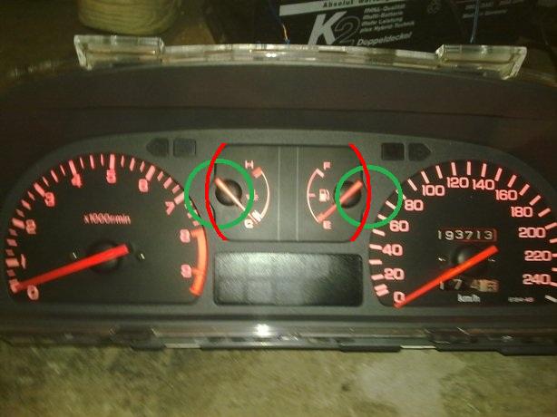

... S nasvecovaním ručičiek UV ledkami som nebol príliš spokojný tak som sa odhodlal na ďalšiu prerábku budíkov. Jedná sa o podsvietené ručičky z preludy
Najprv je potrebné zohnať vhodné ručičky .. moje konkrétne sú z 5g preludy ale isto sa dajú použiť aj z iných áut. Na začiatok spomeniem že táto úprava si vyžaduje pomerne rozsiahle zásahy do originálnej konštrukcie budíkov a sám neviem či by som sa do toho púšťal znova
Stručný postup toho čo som upravoval:
Najprv je potrebné vyrobiť si 4 malé plošáky a osadiť ich smd diódami a patričným odporom.
Ďalej je potrebné vyškriabať farbu z prednej strany ciferníkov kvôli prepúšťaniu svetla do ručičiek.
Zo zadnej strany som plošáky prilepil tak aby optimálne podsvecovali ručičky v celom rozsahu.
Pri budíku teploty a stave paliva bolo potebné vyrezať takmer celú svetlovodivú časť plexiskla a nechať len taký rámik. Takisto bolo potrebné upraviť aj plastový rámik v budíkoch pretože
ručičky z preludy sú podstatne väčšie ako klasické crx.
Pri tachometri bolo takisto potrebné vyrezať časť svetlovodivého plexi ale len toľko aby sa tam vošiel plošák s ledkami.
Plošáky som na ciferníky lepil pomocou tavnej tyčinky. Bolo potrebné aj jemne upraviť samotné ručičky lebo sa trochu odlišujú od crxkových.
Z výsledkom mojej práce som konečne relatívne spokojný a som zvedavý či budú budíky fungovať aj keď ich zapojím v aute.
Takto nejako by to malo vypadať ... fotky to trochu skresľujú ale reálne to vypadá veľmi pekne
Úpravu schválne nerozpisujem úplne detailne lebo je na každom ako si to predstavuje a ako prerábku zrealizuje

Moc se mi to podsvícení líbí ale upřímně, ty výřezy jsou jako pěst na oko, víc by se mi asi líbilo kdyby tam byl větší rádius od rohu k rohu, nevim jak to vysvětlit tak přikládám přílohu. Jinak každopádně palec nahoru
Re: Led podsvietenie budíkov
Nie sú také viditeľné ako sa zdá .. a je možné že to budem prerábať .. osobne som tiež zástanca čistejších tvarov
táto úprava bola neplánovaná a že to nebude sedieť sa ukázalo až pri skladaní budíkov ... uvidím či mi to bude nejako prekážať a podľa toho to prerobím
