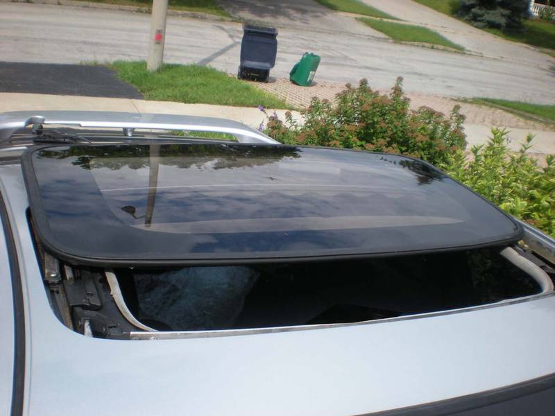

A má ho další crxátko *slint*
Příspěvky: 1706
Re: Prosklený šíbr
Příspěvekod Minor » 23 kvě 2012 21:17
Zřejmě původní mechanismus a vyříznutá větší díra do střechy. Všimněte si, že ani nezajede moc dozadu. Ale špatný to není :)

Tohle si chci taky udělat, ale nechci mechanismus... jen čistě prosklené nebo nějaký polykarbonát

Toto je asi to co dal redy, a vyzera ze ho aj vyraba ...
http://www.youtube.com/watch?v=yxYsk7lsosc
Re: Prosklený šíbr
Příspěvekod Redy » 14 led 2013 08:12
jo, to je přesně ono, perfektní nález! *fin*
