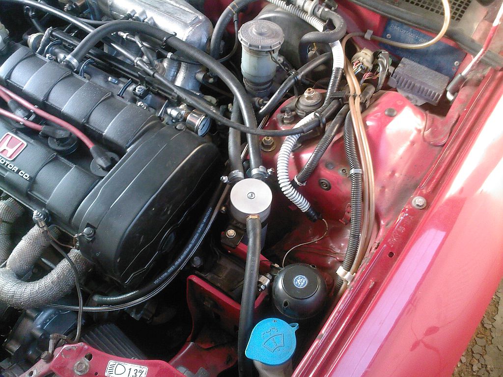

Nedalo mi to a OCT sem úplně kompletně předělal. Výrobně je to sice náročnější (dražší), ale funkčně i vzhledově je to o dost lepší.
Všechny hadice jsou teď navedený do přírub na víčku, takže se při vylívání nádobky nemusí odpojovat a stačí jen povolit jeden šroub a oddělat celou spodní část nádobky.
Vstupy jsou udělaný z nalisovaných nerezových trubiček o průměru 12mm. Výstup je řešený 12mm fitinkou se závitem G1/4. Díky tomu je možný fittinku vyměnil za kolínko v případě kdy bude potřeba vyvést výstup na jinou stranu.
Zjištění hladiny náplně se dělá pomocí centrálního šroubu, který po povolení slouží jako měrka.

Včera sem namontoval nový OCT a při tý příležitosti sem auto trochu protáhnul po venku (škoda že tu chybí turbo smajlík), protože sem už začínal mít pořádněj honda absťák :D Asi začínám bejt trochu závislej, ale fakt mi to ježdění s cérem přes zimu chybí :)

Re: LJay ED9 turbo projekt - už to jedééé
Příspěvekod Bučis » 04 bře 2013 16:57
tvůj OCT - profi práce :)
Příspěvekod Akuma no Zeto » 04 bře 2013 22:44
Bučis píše:tvůj OCT - profi práce :)
x2 *fin*
Příspěvekod LJay » 05 bře 2013 09:02
Díky, ta předešlá verze byla taková nic moc, tak sem jí holt msel předělat :)

Příspěvekod LJay » 10 bře 2013 20:38
Dneska sem kontroloval jak funguje OCT a vypadá to, že funguje :) Takhle to v něm vypadalo po nějakých 100km kdy sem auto zrovna moc nešetřil. Měřil sem to a je to cca. 0,5dl směsi zkondezovaných vodních výparů, oleje, atd.
