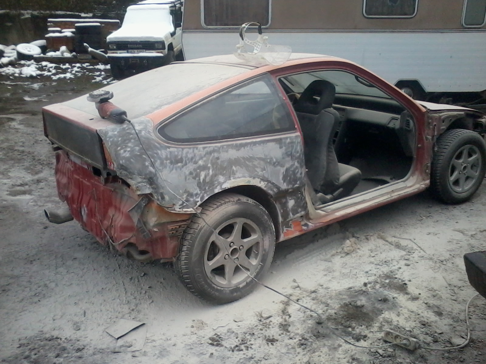

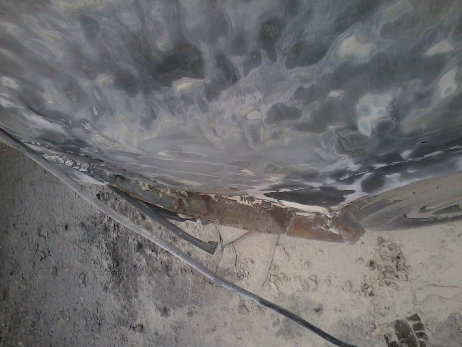

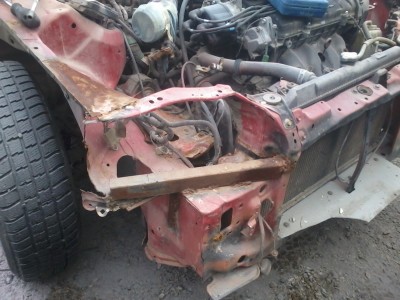

Ne Kabrio neeee. Bude to normalni original. Jinak dnes jsem z toho sundal ty laminaty a prisaham bylo tam 50-60kg kitu na prednich blatnikach bylo temer po cele plose od 0,5 do 4 cm kitu normalne jsem to cele strhnul a na pravem zadnim platniku od 0,5 do 6 cm kitu fakt hruza. Bohuzel zadni blazniky jsou fakt silene zdevastovany takze jsem vcera koupil darce organu od Feguta puvodne jsem myslel ze bych to stavel na jeho kastli ale zadni naprava je o 3cm hnuta a tak radsi predelam blatniky. No on i ten predek je katastrofa viz foto

Jak si říkal sněhu máte málo, tak si ho tam vyrábíš broušením kitu

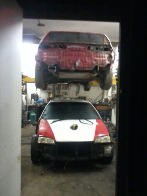

janak vyrizl jsem zadni okenka a tak jsem musel parkovat s obema na dilne ale dnes is kamarad odvezl sve auto tak uz maji kazda sve stani no a jedna z te garaze snad vyjede dle mich predstav

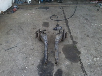

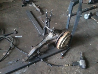

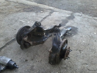

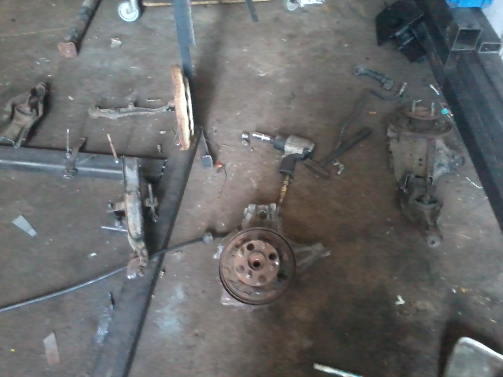

tak crx je uz temer cele rozebrane a dnes jsem konecne prevaril na hrubo zadni ramrna (na hrubo znamena ze maji spravne rozmery) zitra je snad doladim aby byli jako origo a zacnu pokracovat se zadkem

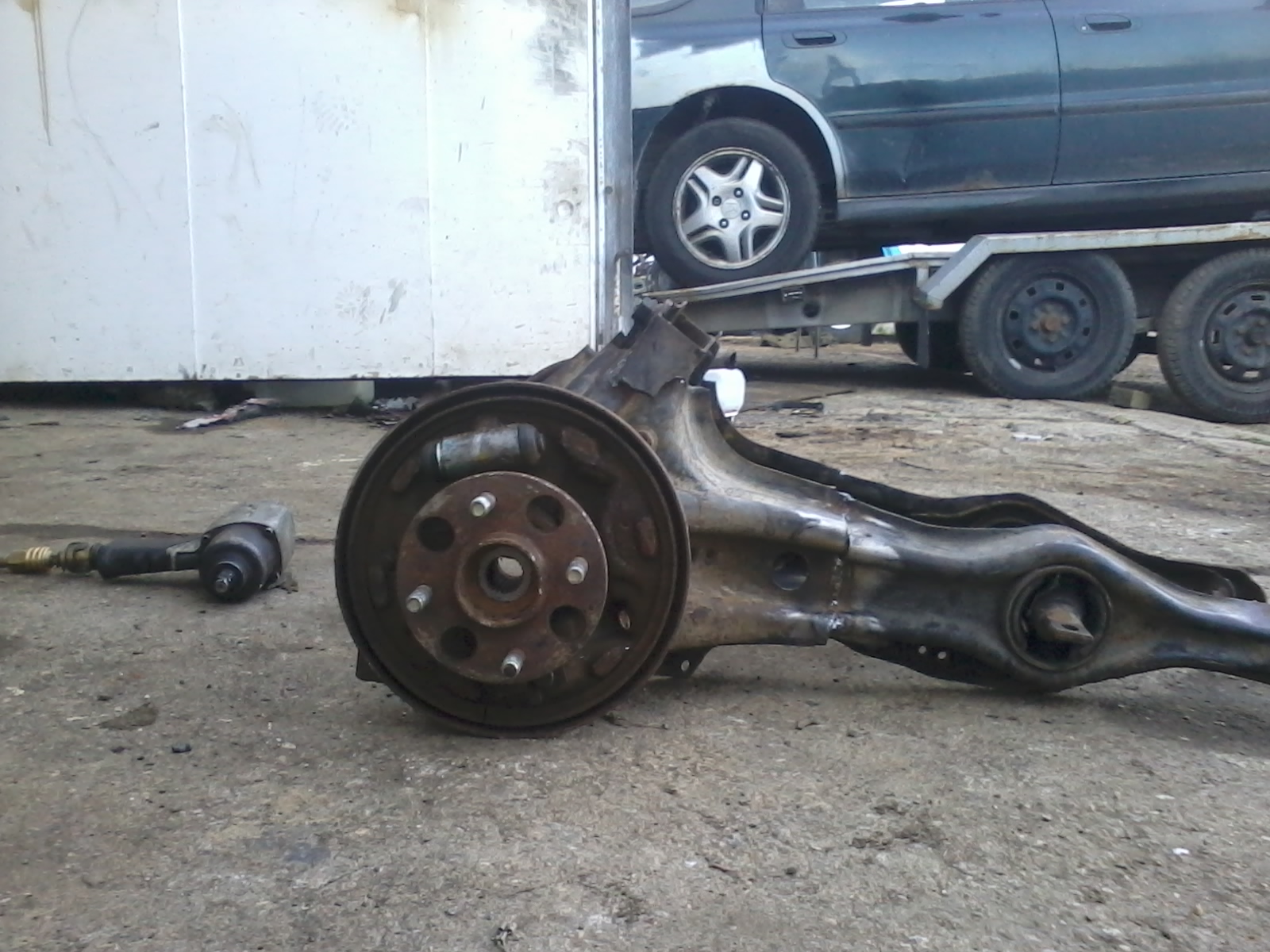

Re: skritek si kopil CRXo
ahoj,proc to zkracovani ramen?si pouzil z c4g? kdyz vidim ty prasatka na bubny
Ja bych to videl na 4x4
ne-moc píše:Ja bych to videl na 4x4
Taky bych rek.... mam dojem, ze vidim v naboji drazky
to jsem si taky rikal,protoze na HC to tedko resi .. ale pokud se nemylim tak 4x4 vzadu nemelo bubny ne ?
jazzik píše:to jsem si taky rikal,protoze na HC to tedko resi .. ale pokud se nemylim tak 4x4 vzadu nemelo bubny ne ?
c4g sedan 4wd a d16z2 má vzadu bubny, mám ho doma
Jestly skřítek bude dělat 4x4 tak se k němu zajedu podívat co to obnáší
mám to k němu 40 km
Stean píše:Jestly skřítek bude dělat 4x4 tak se k němu zajedu podívat co to obnášímám to k němu 40 km
To se k tobě přidám
noha píše:Stean píše:Jestly skřítek bude dělat 4x4 tak se k němu zajedu podívat co to obnášímám to k němu 40 km
To se k tobě přidám
