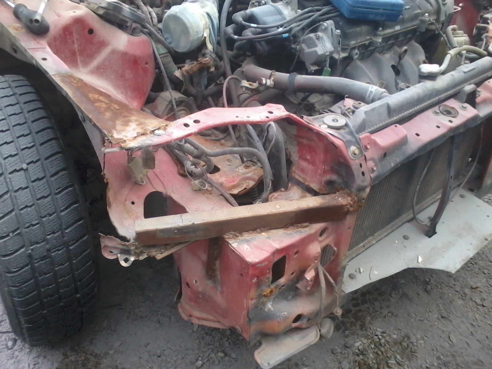

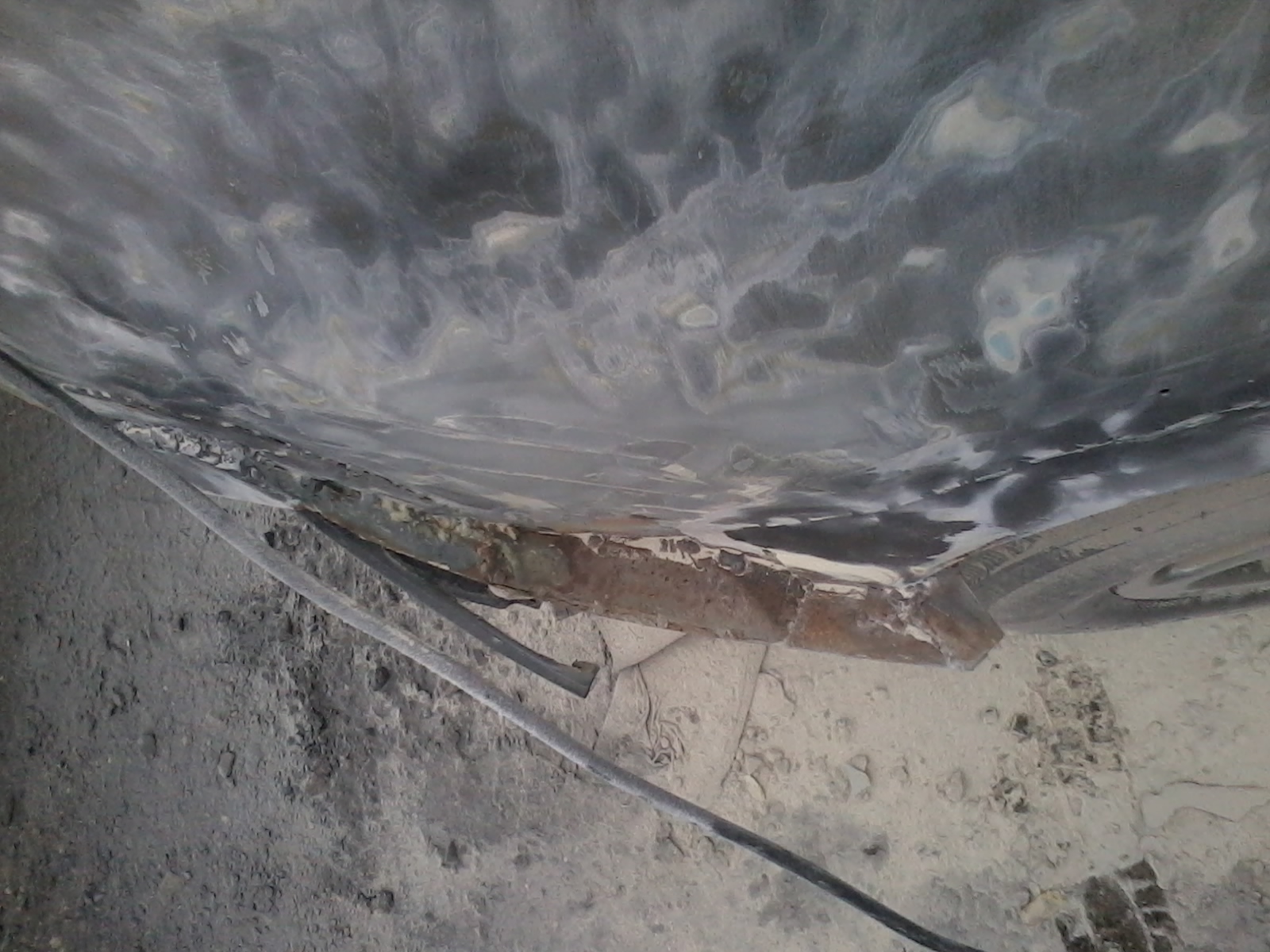

Ne Kabrio neeee. Bude to normalni original. Jinak dnes jsem z toho sundal ty laminaty a prisaham bylo tam 50-60kg kitu na prednich blatnikach bylo temer po cele plose od 0,5 do 4 cm kitu normalne jsem to cele strhnul a na pravem zadnim platniku od 0,5 do 6 cm kitu fakt hruza. Bohuzel zadni blazniky jsou fakt silene zdevastovany takze jsem vcera koupil darce organu od Feguta puvodne jsem myslel ze bych to stavel na jeho kastli ale zadni naprava je o 3cm hnuta a tak radsi predelam blatniky. No on i ten predek je katastrofa viz foto

tak toto cele bylo vykitovane

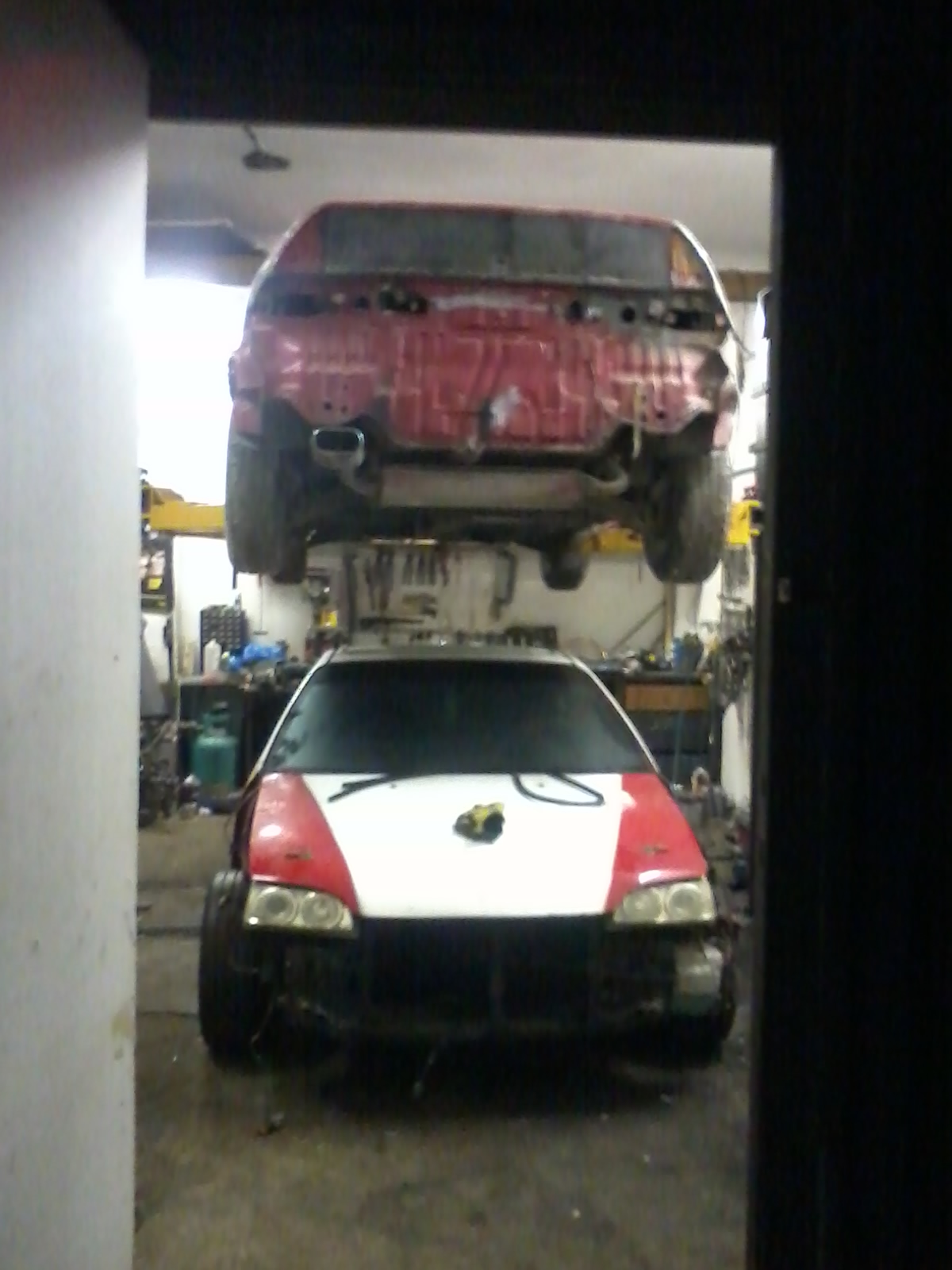

janak vyrizl jsem zadni okenka a tak jsem musel parkovat s obema na dilne ale dnes is kamarad odvezl sve auto tak uz maji kazda sve stani no a jedna z te garaze snad vyjede dle mich predstav *jizda*
