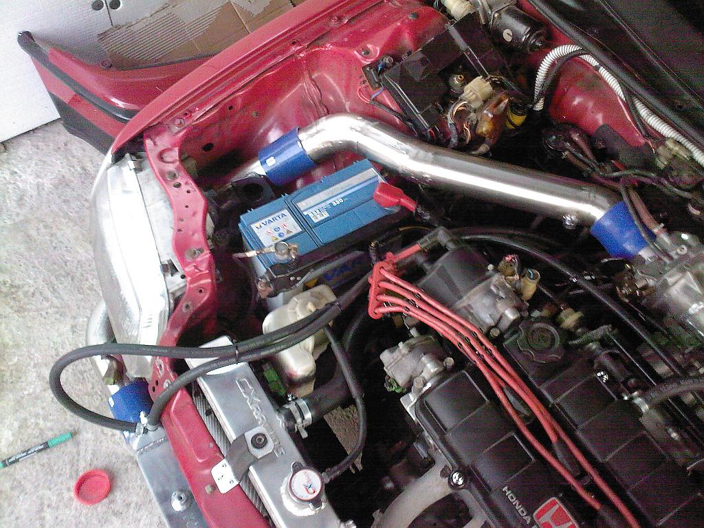

Příspěvekod LJay » 10 zář 2012 09:41
Takhle vypadá potrubí na autě (ještě nenastříknutý hliníkovým lakem). Zatím je tam jen studená část. Teplou dodělám až bude nasazený turbo, abych si to mohl pořádně rozměřit.
Jinak motor po 950km v NA režimu běží stále bez závad. Do týdne mi snad dojde palivový čerpadlo a eprom s mapa od Montyho a pak tam začnu sázet turbo.
