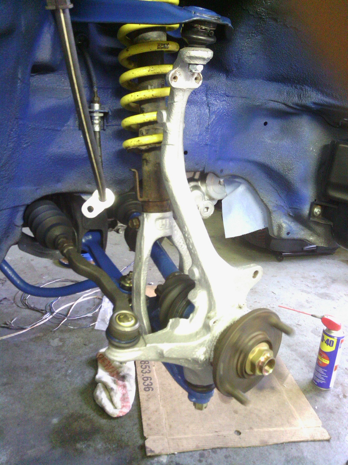

Tetkon zase chvilku k tématu a pak zase srnada :-D . Dneska jsem opískoval těhlice vyměnil spodní čepy a natřel nevim teda jak to vypada realně protože jsem to po druhý natíral skoro po slepu protože na balkoně neni světlo :-D a bylo už šero ale na fotce to celkem ujde :-D a k tomu ještě dneska dorazila po 3 měsících obědnávání konečně MODRÁ termo páska na výfukové potrubí.ale už bych to znova za ty peníze nekoupil :-( snad mi 10M bude stačit *drinks*

Dneska jsem chtěl natřít horní ramena a při broušení jsem zjistil že na čepech jsou nějaký divný závity tak jsem to zkoušel zavitníkem ale bohužel :-( ale při vší náhodě jsme měli ve skladu 2 horní čepy zatolané tak mi je skladník nechal levně takže jsem vyměnil horní čepi a natřel + k tomu jsem natřel kotouče chtěl jsem stihnout ještě brzdiče ale už jsem se na to vyprdnul protože mě nebaví si jednou rukou svitit baterkou a druhou natírat :-D
Příspěvekod Fegut » 26 črc 2012 23:19
Zítra se zrovna taky chystám na výměnu hlavně horních čepů, měl si na to nějakej speciál nástroj, nebo si to prostě vylisoval z toho horního ramínka?
Příspěvekod jazzik » 27 črc 2012 07:42
ohledne vymeny hornich cepu mi stacilo v nouzovym pripade - plechac,kladivo,velkej orech na golu,kleste a plochy sroubovak ...
co se tyce tech natiranych dilu - je to krasny,stejne jako cero po laku :) ale kdyz sem natiral ja minule brzdy na civica,tak mi na HC bylo receny (od nekoho zkusenejsiho),ze natirani dosedacich ploch kola na kotouc sem se mel vyhnout,kvuli velke pravdepodobnosti nasledneho vibrovani kola kvuli nerovnosti na dosedaci plose.

Příspěvekod Petk@ » 27 črc 2012 09:18
jojo je to tak neni to dobrý natírat s důvodu jak jazzik psal stejně tak u natírání náboje :-) já to obrousim ale nevěděl jsem jak mi vychází když je kolo nasazené tak jsem to prostě vzal komplet :-D pak se to veme dolu :-) Jinak k těm čepům tak ty horní jdou poměrně dost dobře stačí sundat saigrovku praštit a je venku :-) zato u těch spodní je to horší tam se musí už víc zabrat přece jenom je větší ale pomuže to i nahřát autogenem ale jen LEHCE jen tak líznout když by to nešlo jinak vyhřeješ ložisko :-( a až budeš dávat nové čepi tak je lebší si sundat manžety nebo aspon na půl slíknout protože já měl třeba niparts a oni jsou širší než tělo a dí pro čep takže se trhne což se mi povedlo :-D nová origo stojí 400 a čep stál 420 :-D takže jsem koupil gumičku na feldu za 10kč a pásne jak ta trhlá *drinks*

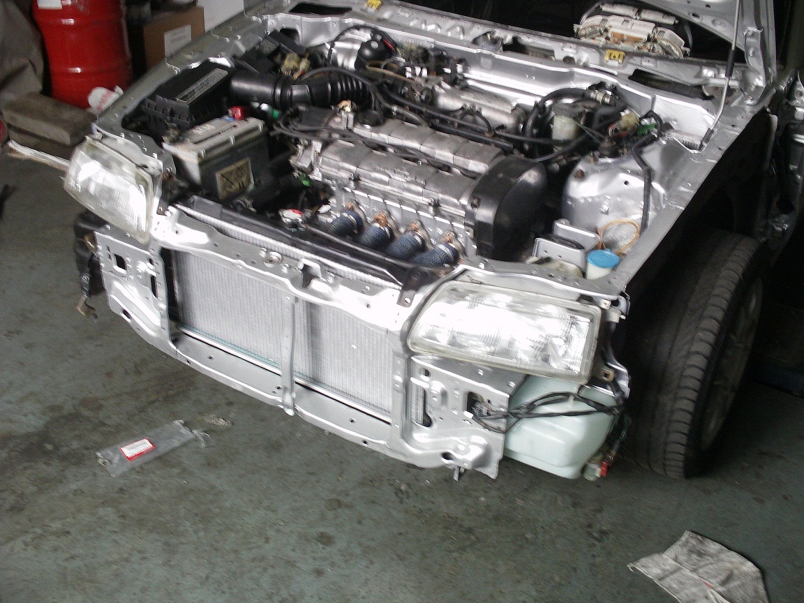

Tak zase tu otravuju :-D na céru už práce pomalu ubejvá stejně tak jako krabice s dílama atd a hned je to radostnější kdyš se to auto mění :-) od pátku tam padly z5 svody omotané termo páskou :-) jsou natrojeny přední brzdy a je vyměněná kapalina a odzvdušněno :-) dneska lazzik vydrbal přední světla a jsou tam :-) zejtra se uvidi co se zase stihne ale pojede se na vejlet kolem servisu když teda nebude pršet :-) takže asi tak :-)
