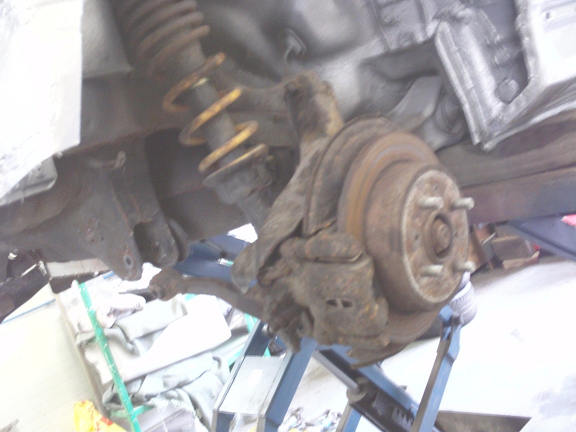

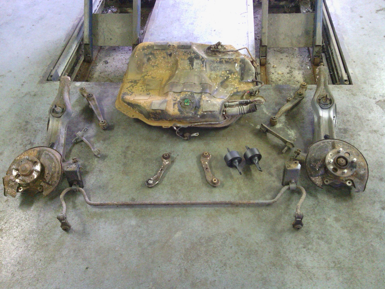

Petk@ píše:Dneska mam za sebou první den a splnil jsem dnešek tak na 50% z toho co jsem chtěl udělatnejdřív jsem zjistil že muj tlumič je lehce ohlej a začel týct

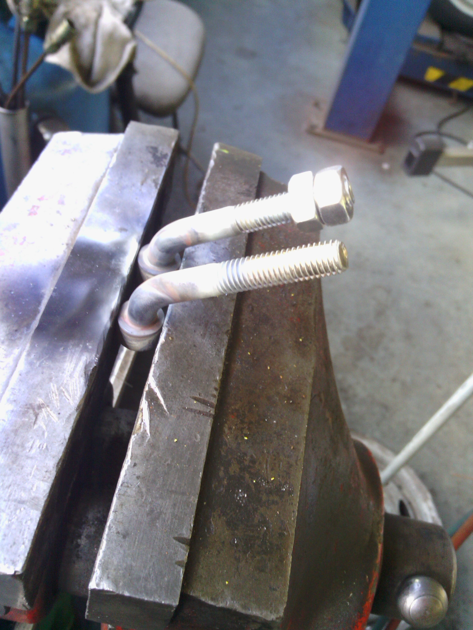

to by se dalo ale jedno ložisko na zadku je KO k tomu jeden lanovod taky pak kdys už jsem měl skoro zadní napravu dole tak jsem se asi na hodinu zasekl u šroubu kterej byl přirezlej v silentu byl hned u nadrže takže další hodina v haji kvuli sundaní nadrže na konec jsem šroub musel přeříznout a vyndat

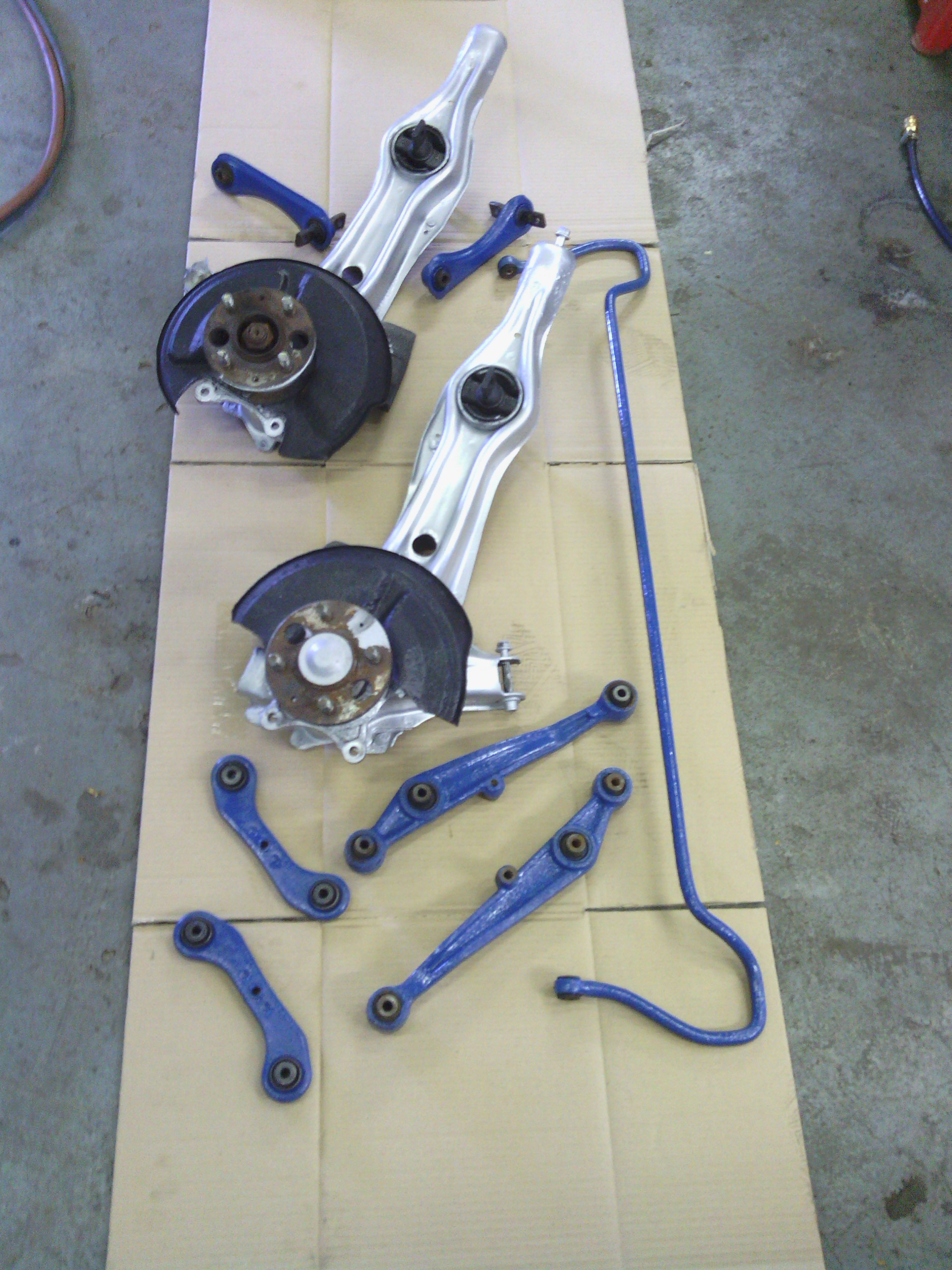

ale už je to všechno dole a čaká na opískování a nalakovaní snad vše zítra
hlavně nádrž ze zhora pěknej rezava ale obrousim popatlam hameraitem a pak celou stříknu ochranou na podvozky byla totiž stříkla jen ze spoda kde je ok
ještě teda dodám že štít coje za kotoučem je jeden naprosto cajk a druhej total jak papír
tak nevim co stim nechce se mi kupovat za 1200

martas CRX píše:Petk@ píše:Dneska mam za sebou první den a splnil jsem dnešek tak na 50% z toho co jsem chtěl udělatnejdřív jsem zjistil že muj tlumič je lehce ohlej a začel týct
takže tady par fotek z dneška
To mi chceš říct,že ten štít stojí 1200kč. ??o víkendu jsem měnil prachovku na poloose a zrovna jsem říkal,že budu muset vyměnit ten štít

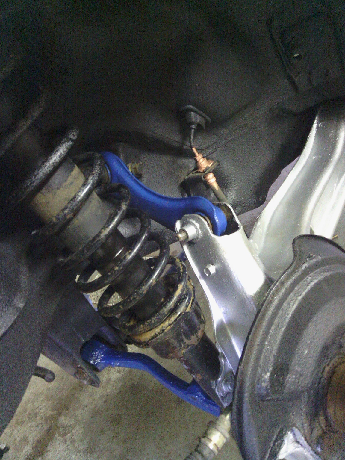

tak jsem musel vyříznout okýnko u řidiče za sedačkou a strčit jí tam z5 a pak jsem zapasil stim abych to složil do sebe bylo mi jasný že to vždy de huř kvuli tlumiči ale že tam bude až takovej rozdíl tak sem nečekal
