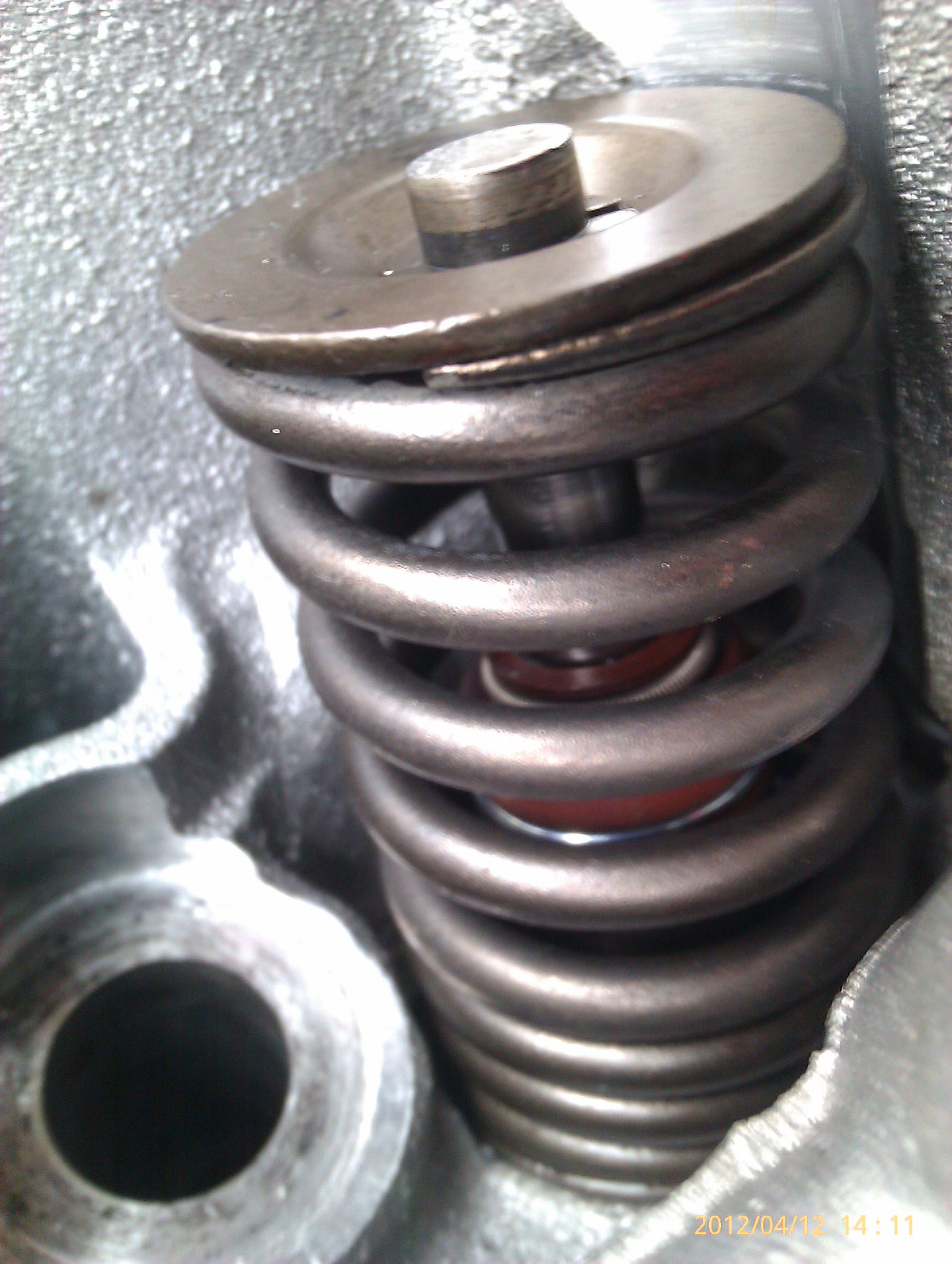

Tak tento týden se to zase pohlo včera mi došla krátká převodovka s cestovní 5 od Streetkida. a dneska jsem si od p,Kasla dovezl slavnostně po 3 měsícíh motor
sice to trvalo ale naprostá paráda
více fotek dole

při doskládávání hezky poctivě mazej veškerá uložení(vačky apod),kápni na vodítka ventilů ať hned nešlapou v gufírkách na sucho . Otoč motor ,nalej do sacího koše čerpadla oil ,párkrát otoč čerpadlem rukou at se mázne. Mázni klidně i zespoda stěny válců at se film roztáhne v honování tom krásném novém co máš. Zadekluj vanou ,hoď na bok tak aby jsi tam dal přez vstup filtru trochu oilu , pak si nalej filtr ,motor si natoč trochu pro změnu obráceně,namontuj filtr. Pak si dolej do vany oil (kolik-podle měrky) a rukou si vklidu toč čerpadlem až se ti vytlačí oil kanálem ,pak si tam bouchni makovici(namazanou) ,rozvody klidně pak protoč a máš motor na tom lépe než kdyby jsi ho suchej nalil jen přez víko před prvním startem,ono vždy chvíli trvá než oil docestuje celým systémem a vtlačí se na panve a pod...proč je dřít na polosucho(i když před složením sou mázlé) ...když už to stálo ty peníze a úsilí proč mu nedopřát.

Otacenim kliky rukou zadnej olej nenatlacis

kapid píše:Otacenim kliky rukou zadnej olej nenatlacis
když mám motor zhuru nohama ,naleju koš a protočím čerpadlo tak se v první fázy promázne... a neboj sse že když otočím motor z5 a mám filtr a nalitou vanu že sice pomalu ale natáhneš do konálů oil ,když není makovice nasazená a není nikde redukovanej průtok aby vznikal v systému tlak.

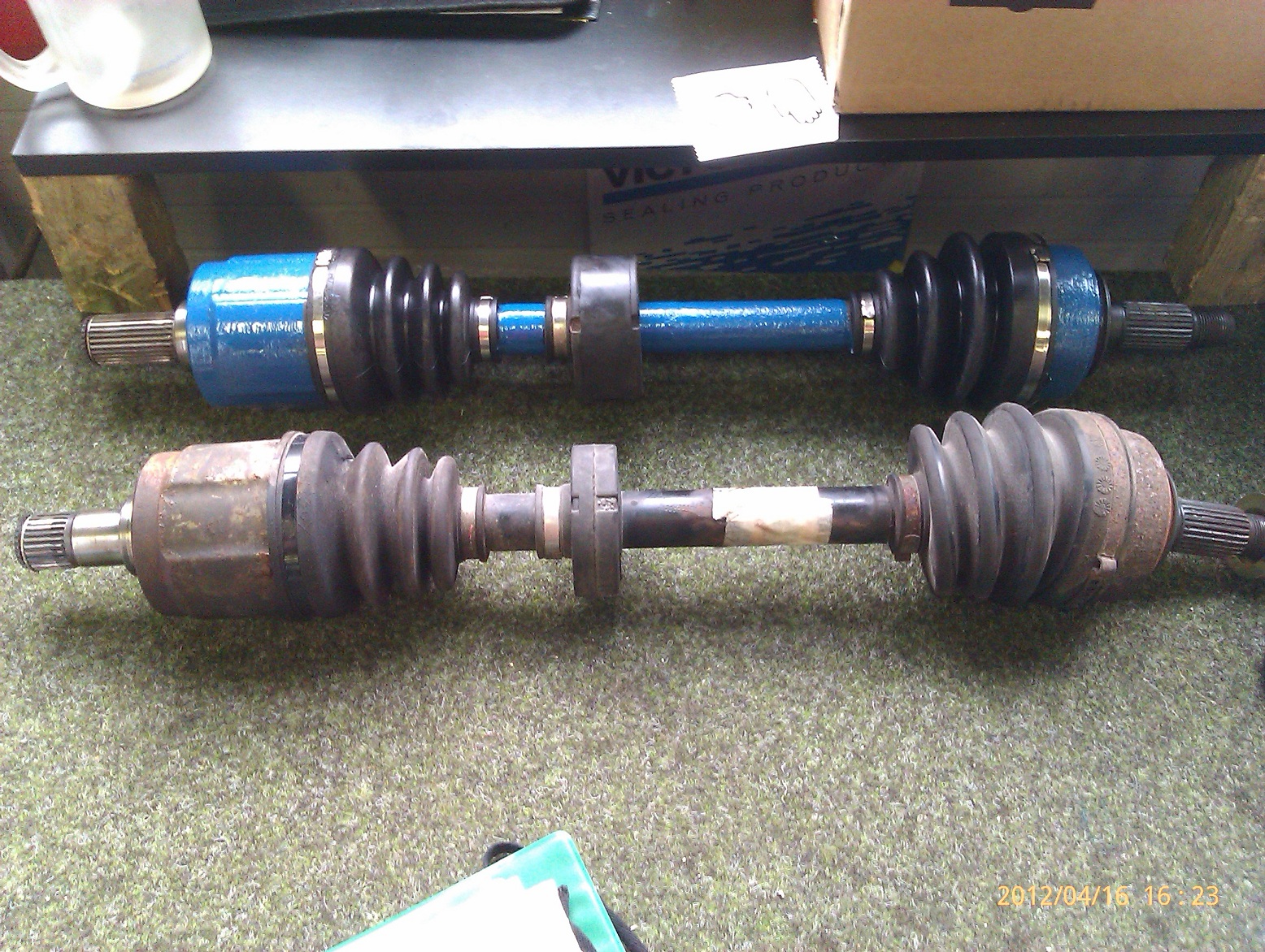

pak jsem se dneska vrhnul na opravu poloos nové manžety natřený a samo nový mazání
