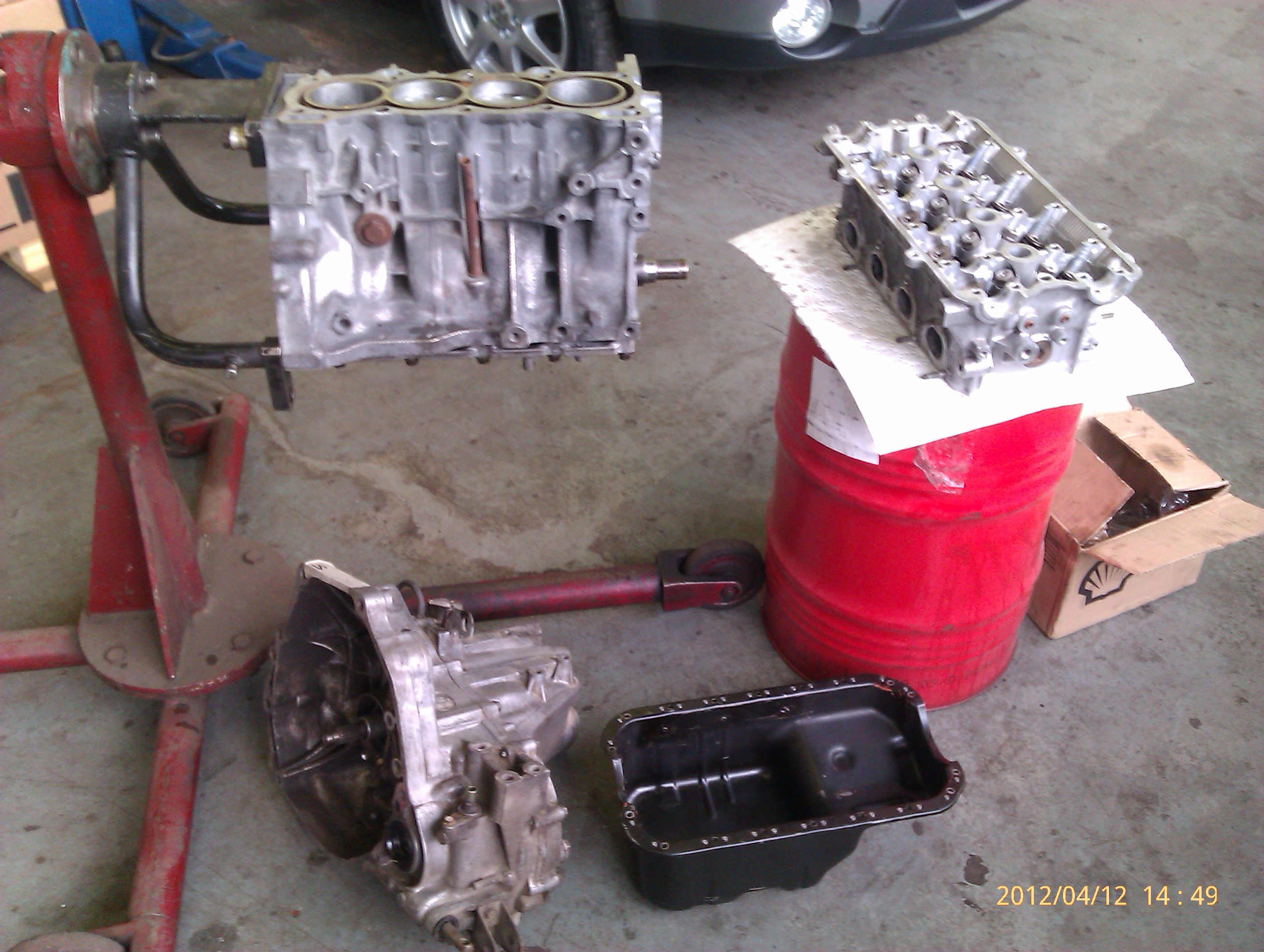

Tak tento týden se to zase pohlo včera mi došla krátká převodovka s cestovní 5 od Streetkida. a dneska jsem si od p,Kasla dovezl slavnostně po 3 měsícíh motor :-) sice to trvalo ale naprostá paráda :-) více fotek dole :-)

při doskládávání hezky poctivě mazej veškerá uložení(vačky apod),kápni na vodítka ventilů ať hned nešlapou v gufírkách na sucho . Otoč motor ,nalej do sacího koše čerpadla oil ,párkrát otoč čerpadlem rukou at se mázne. Mázni klidně i zespoda stěny válců at se film roztáhne v honování tom krásném novém co máš. Zadekluj vanou ,hoď na bok tak aby jsi tam dal přez vstup filtru trochu oilu , pak si nalej filtr ,motor si natoč trochu pro změnu obráceně,namontuj filtr. Pak si dolej do vany oil (kolik-podle měrky) a rukou si vklidu toč čerpadlem až se ti vytlačí oil kanálem ,pak si tam bouchni makovici(namazanou) ,rozvody klidně pak protoč a máš motor na tom lépe než kdyby jsi ho suchej nalil jen přez víko před prvním startem,ono vždy chvíli trvá než oil docestuje celým systémem a vtlačí se na panve a pod...proč je dřít na polosucho(i když před složením sou mázlé) ...když už to stálo ty peníze a úsilí proč mu nedopřát. ;)

Otacenim kliky rukou zadnej olej nenatlacis
Příspěvekod PAKO » 14 dub 2012 21:20
kapid píše:Otacenim kliky rukou zadnej olej nenatlacis
když mám motor zhuru nohama ,naleju koš a protočím čerpadlo tak se v první fázy promázne... a neboj sse že když otočím motor z5 a mám filtr a nalitou vanu že sice pomalu ale natáhneš do konálů oil ,když není makovice nasazená a není nikde redukovanej průtok aby vznikal v systému tlak.

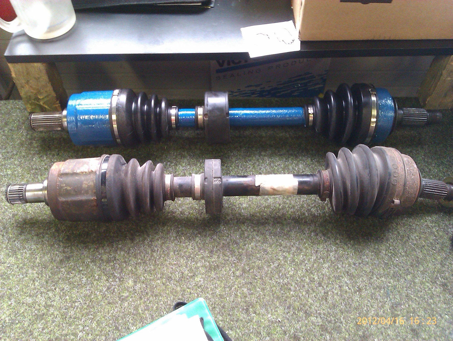

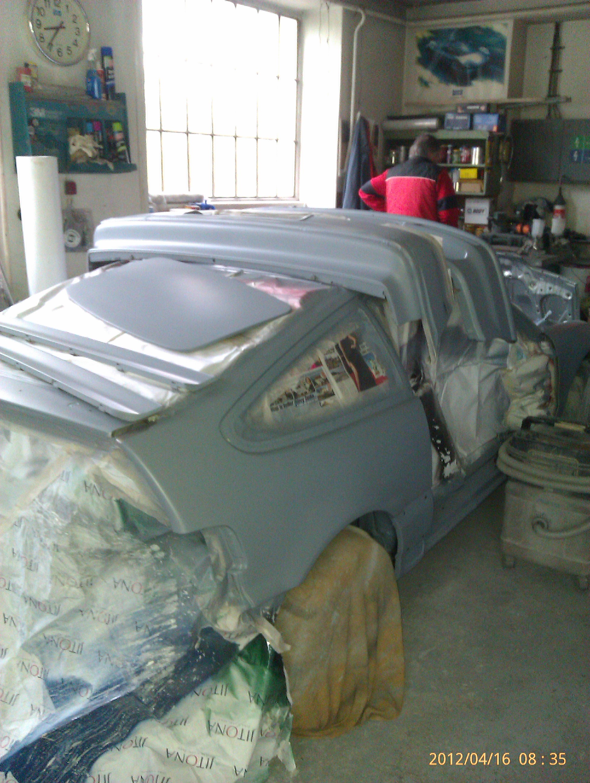

Tak dneska jsem naštívil lakovnu a cero je už komplet vybrousené vykytované a stříklé v plniči :-) motorak vypada dost dobře :-) a vubec všechno mam jen jednu fotku protože sem nechtel fotit ze všech stran kdys mi to v lakovně dokumentujou jak se to dělá postupně tak ta fotka je spíše pro vás tady :-) pak jsem se dneska vrhnul na opravu poloos nové manžety natřený a samo nový mazání :-)

doufám že jsi vyndal alespoň přední okno... u bočních vzadu to je ok...ale pod předním je vždy hníva
Příspěvky: 1125
Příspěvekod Petk@ » 16 dub 2012 22:18
PAKO píše:doufám že jsi vyndal alespoň přední okno... u bočních vzadu to je ok...ale pod předním je vždy hníva
jojo bylo vyříznuto a jen lehce přilepeno na cestu a podnim kupodivu na prostá paráda :-)
Příspěvekod PAKO » 17 dub 2012 05:46
klaním se *pohladit* ... jdeš na to tou správnou cestou

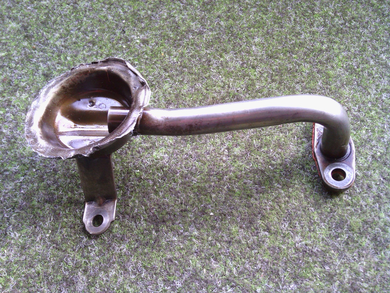

tak v pátek jsem obědnal zbilé věci rozvody .těsnění at tak až to dorazí tak jsem hodim foto :-) už to mám všechno komplet splašený jediná věc co mi schází je sací koš do vany mám sice ten s kterym to jezdilo ale nechci ho tam dávat protože mu chybí sítko a takovej ten nahubek někdo ho asi trochu poladil :-( pokud by jste ho někdo měl v dobrym stavu tak dystak napište dá se sehnat novej origo a se slevama v práci bych ho měl za 900 ale nechce se mi to za to dávat :-( kdys to je jedno jestli je to nový nebo starý hlavní je origo dizajn ne tuning bez sejtka :-D díky :-)
Příspěvekod PAKO » 24 dub 2012 22:05
vrtá mi v hlavě proč to někdo dal pryč. :o

Příspěvekod Petk@ » 24 dub 2012 22:35
PAKO píše:vrtá mi v hlavě proč to někdo dal pryč. :o
nevim no nejspiš měl strach aby se to neucpalo a nepřestalo mazat ale zase stačí bordel a ve finale stejnej vísledek :-D já měl i ve vaně jak maš ten hlavní venkovní plech a ve vnitř je jeste jeden tak ten je odřezanej jsou tam jen hefty opilovaný :-( ale na tý vaně to neva :-)
Příspěvekod PAKO » 25 dub 2012 20:01
asi tam cpal vazelínu . *oprava*
