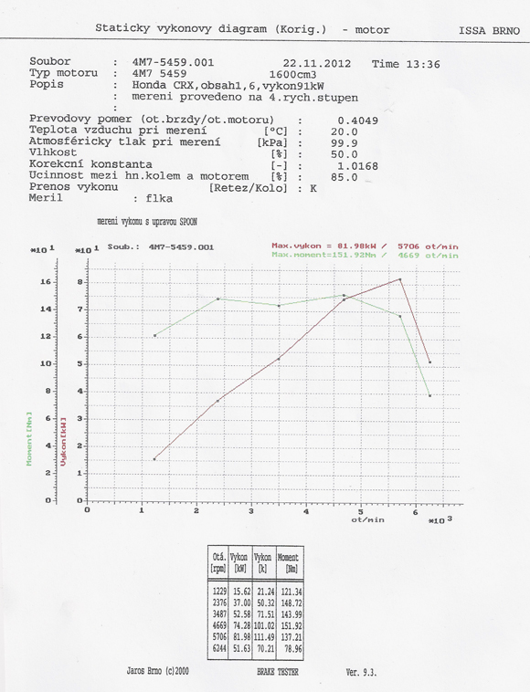

Tak dnes jsem byl na měření výkonu. Dopadlo to o něco líp než jsem čekal... Větším problémem jsou ale pístní kroužky, díky kterým to hulí tak, že nestíhalo odsávání výfukových plynů i když jelo na max. Psal jsem, že je budeme měnit, ale nestihli bychom to.
Naměřený výkon se sériovou jednotkou byl 67,94 kW což nechápu a radši se ani nebudu vyjadřovat. S ŘJ s čipem od Spoonu jsme naměřili 81,98 kW. Vypočítaný výkon na motoru podle počítače byl 111 kW. Na grafu je pěkně vidět pokles výkonu kolem 3500 ot./min. V autě je to znát, začne sebou cukat. Snad mi někdo poradí čím by to mohlo být
Jsem zvědavý jak to bude vypadat po výbrusu válců. Sice jsem před létem dělal generálku, ale dal jsem na mistra. Teď se za to mlátím do hlavy *dash*

Pekny, taky tam na jare jdu :) jsem zvedavy kolik to ukaze ;) A pak tam pujdu zase az budou nasazeny vacky a manifold z ITR.
Jinak chce to poradne promerit valce, hlavne jejich ovalitu.Pokud je stav pistu, sten valce ok, tak bych menil jen krouzky, ale vsechny!!!Urcite se mrknout na olejovy cerpadlo.Taky neopomenout srovnani bloku, hlavy, zabrousit ventili atd.... pak to slusne zajet a uzivat si kvalitni motor ;)
A teda slusnej rozdil mezi tema jednotkama... nemam se zacit omlouvat? *vytlem* :D
