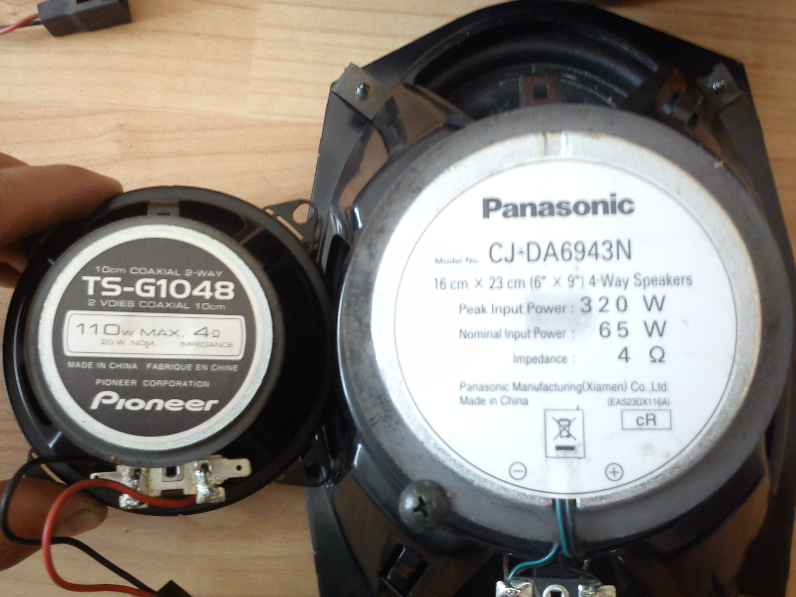

Jo a zjistil jsem ze ty repraky co mi zbyly z Kangga tam nedostanu,tudiz bych vymenil za nejake slusne repro,co se mi vejde do dveri a k zadni lavici.Na vymenu nabizim 10ky pioneer 2 pasmo a oval panasonic 4pasmo....fota dodam pozdeji.

Vymenim:ty maly kulaty2pasma pionner prumer 10cm za nejaky 13ky a ty ovalny 4pasma panasonic tusim 16:9 za o jedno cislo mensi ci taky nejaky kulaty....
