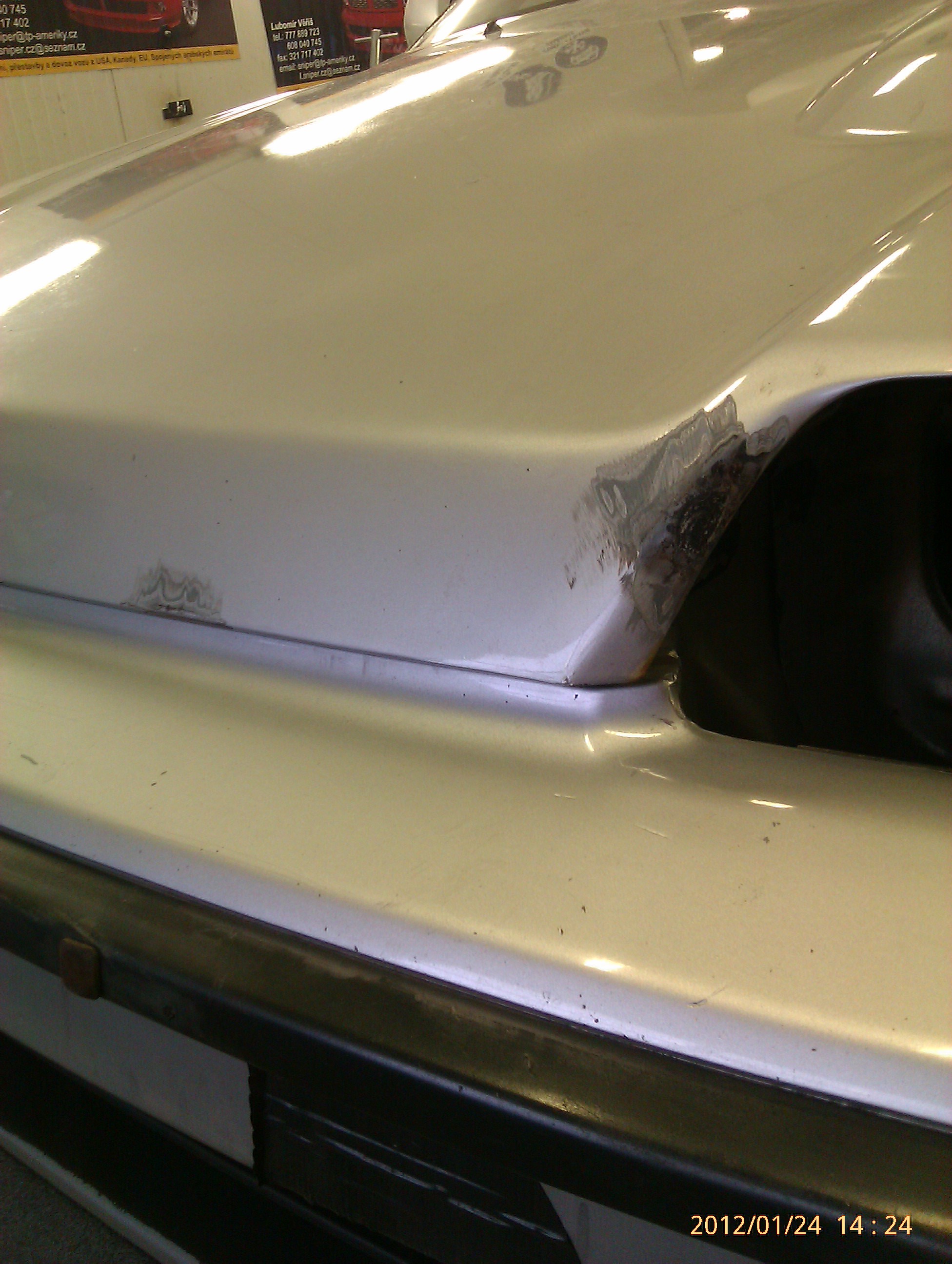

Tak včera jsme se trochu v praci nudil tak jsem si nejdřiv na cero položil blatniky kapotu atak prostě jsem zase viděl po dlouhe době tak na pul Céro :-D pak jsem se pustil ještě do rozebrani šíbru obroušení kufru + vybroušení zaplacle díry pro stěrač takže stěrač bude :-D no a na konec i vylisování závaží s řemenice :-) byl to sice boj ale po odvrtaní gomoveho nevim čeho mezi řemenici a zavažim to šlo *drinks*

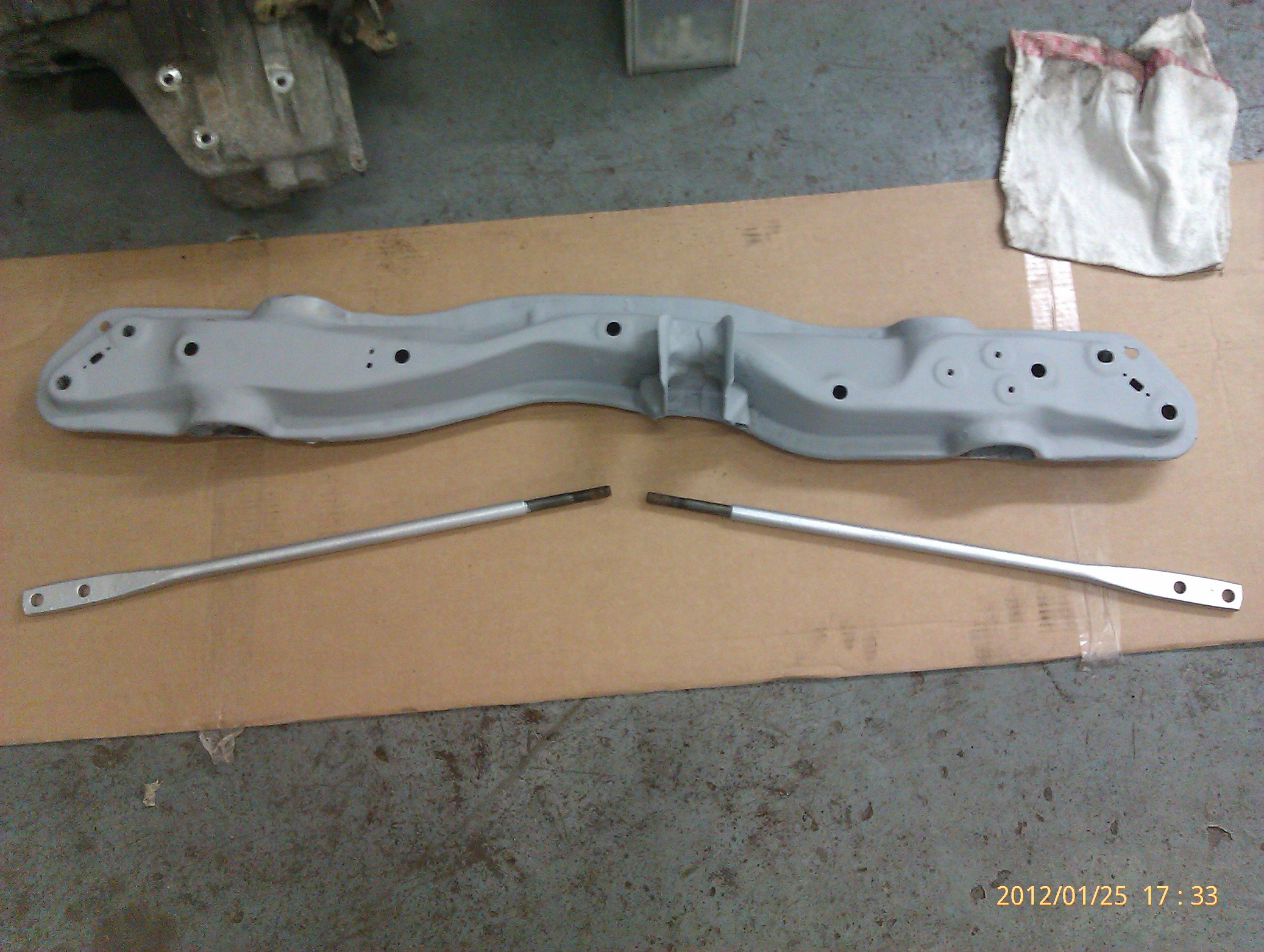

Příspěvekod Petk@ » 25 led 2012 19:09
dnešní práce když byl zase čas :-D zatim jen obroušeno vystříkano voskem zevnitř a z venku zatim zaklad :-) tetkon otazka do jake barvy :-D navrhy ? na barevnou kompilaci podvozku ? :-D *fin*

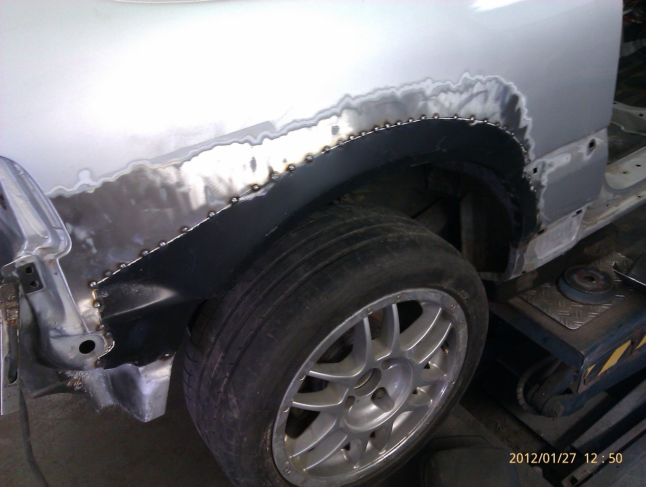

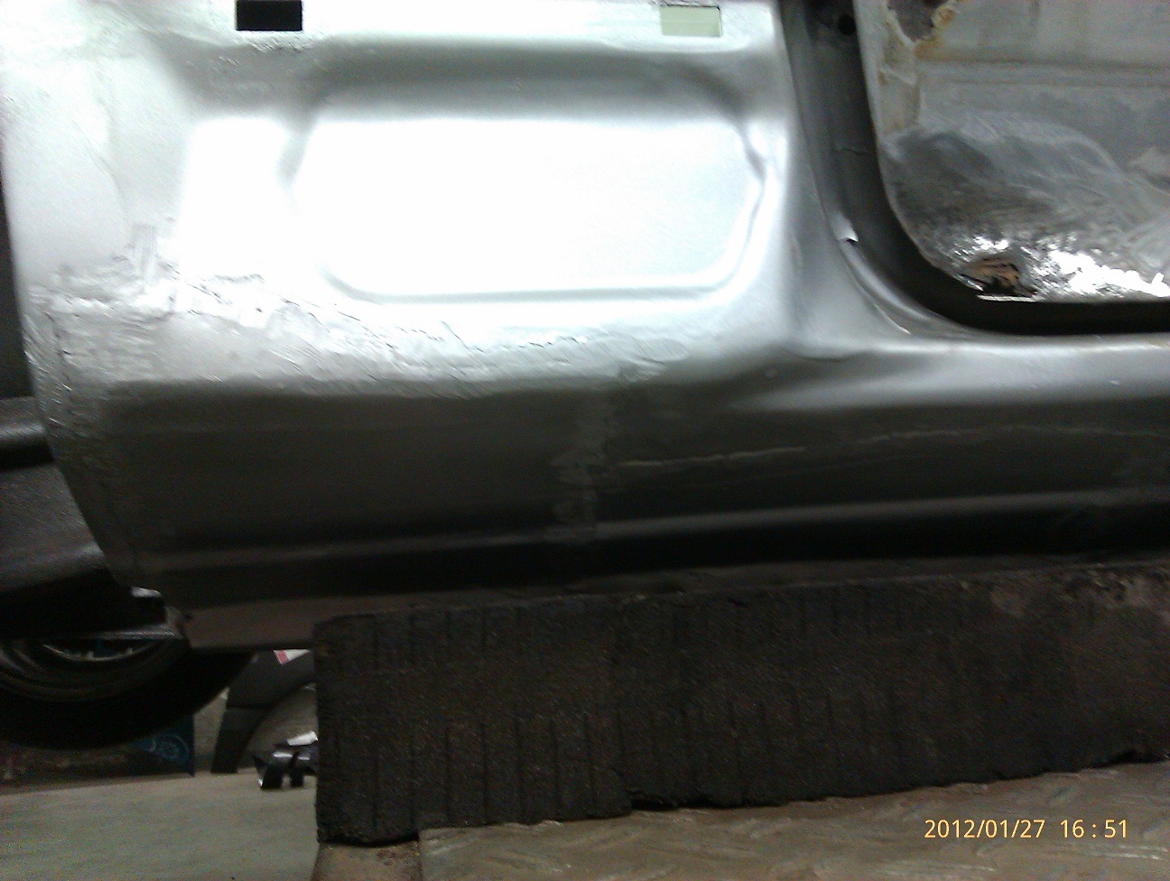

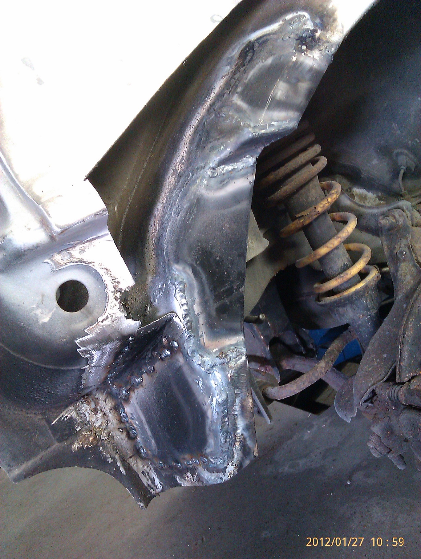

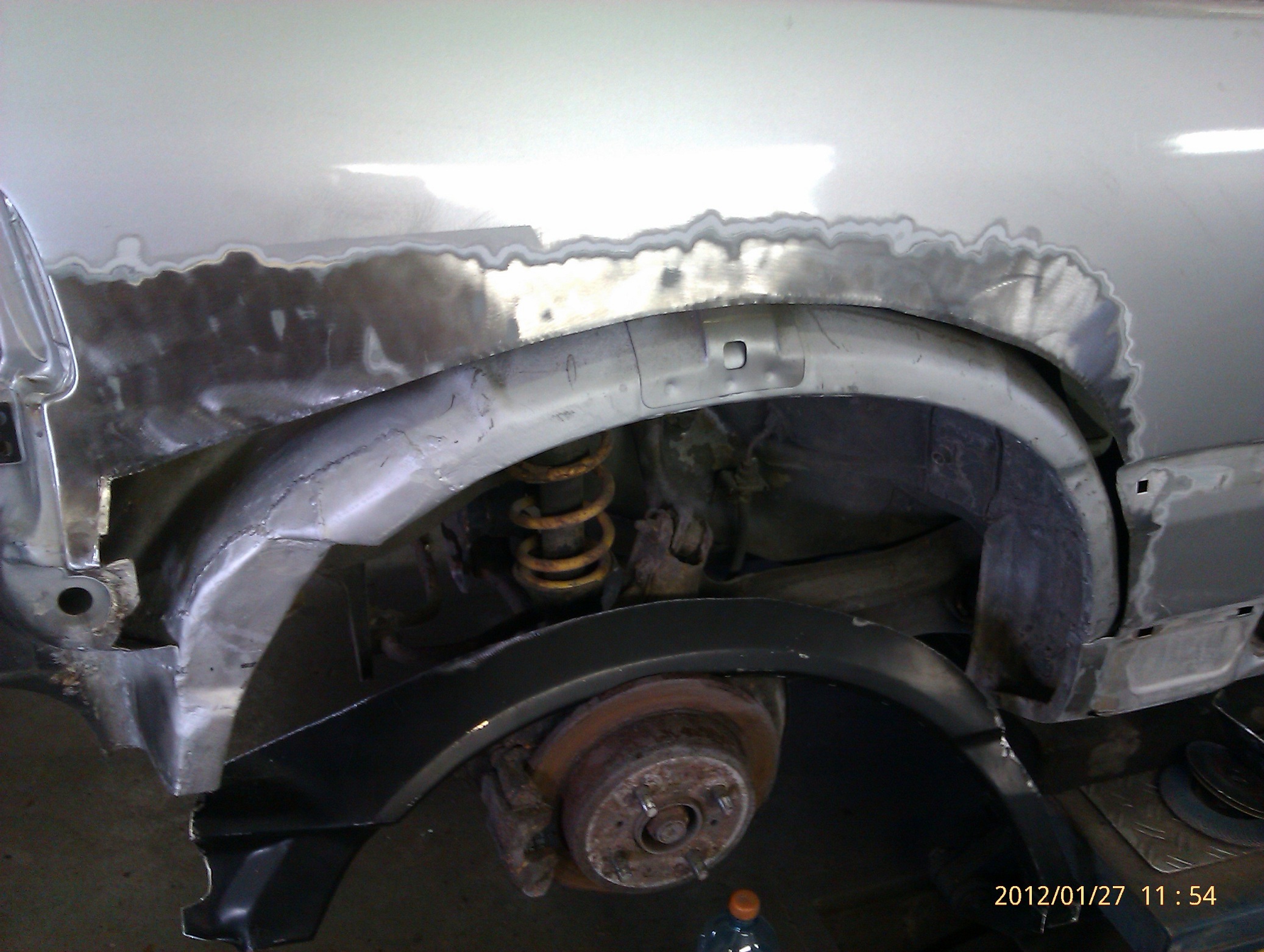

Tak dneska jsme s kolegou na ceru makali celí den on vyvyřoval a ja kitoval a připravoval :-) do toho ještě natíral takže makačka :) aby jsem srovnal co se dnes udělalo tak je vyvařená celá pravá strana kromě dveří vykytovanej šíbr sem tam se bliklo COčkem a natřeno par věcí s podvozku :-) tady pár fotek jinak jsem se už lépe s kamaradil z naší svařečkou tak jsi zitra budu vařit podlahu u řidiče tak jsem zvedavej jak to dopadne :-)
hotovo :-)
zavařene prahy :-)
final varianta :-)
šíbr připraven na lak :-)
