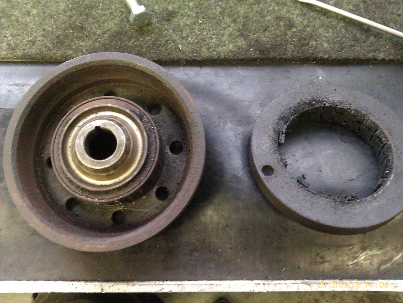

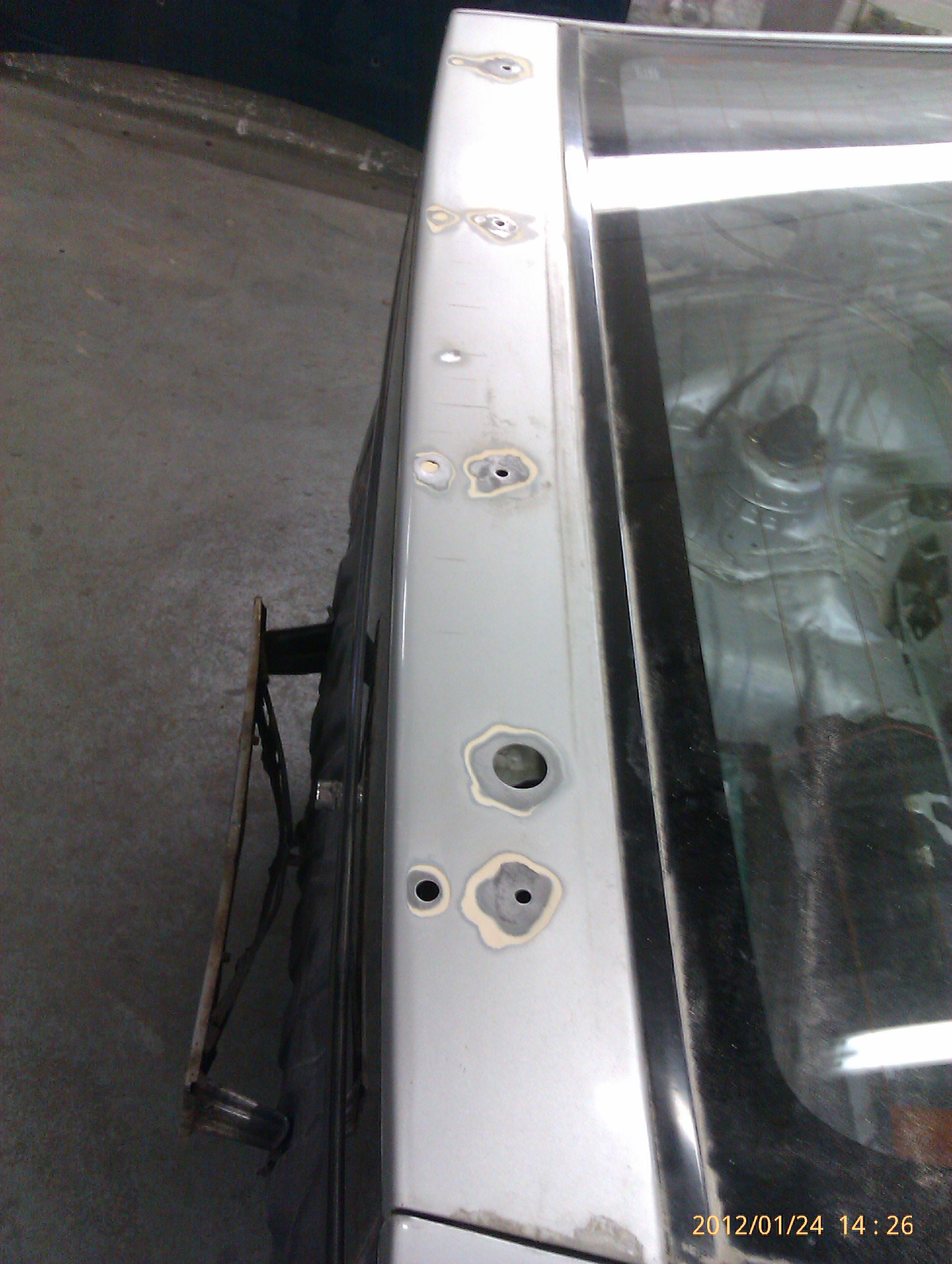

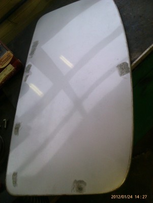

Tak včera jsme se trochu v praci nudil tak jsem si nejdřiv na cero položil blatniky kapotu atak prostě jsem zase viděl po dlouhe době tak na pul Céro :-D pak jsem se pustil ještě do rozebrani šíbru obroušení kufru + vybroušení zaplacle díry pro stěrač takže stěrač bude :-D no a na konec i vylisování závaží s řemenice :-) byl to sice boj ale po odvrtaní gomoveho nevim čeho mezi řemenici a zavažim to šlo *drinks*

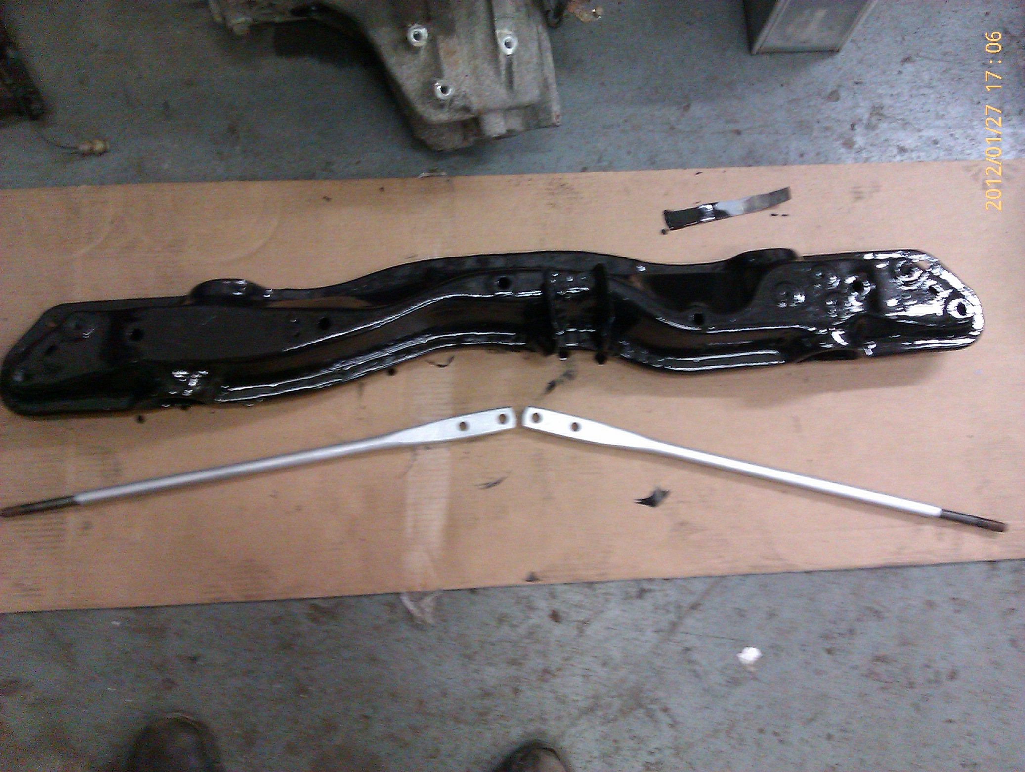

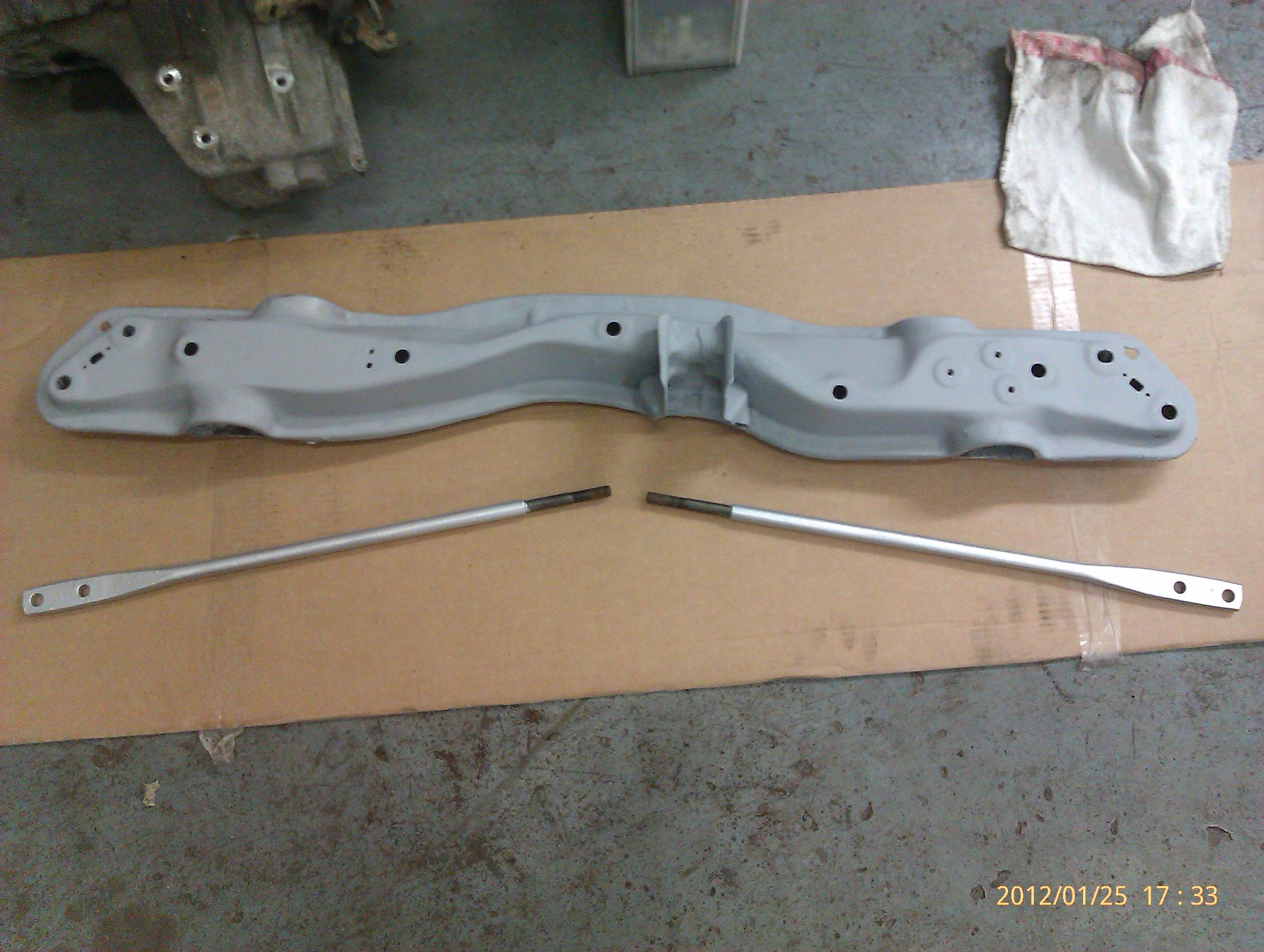

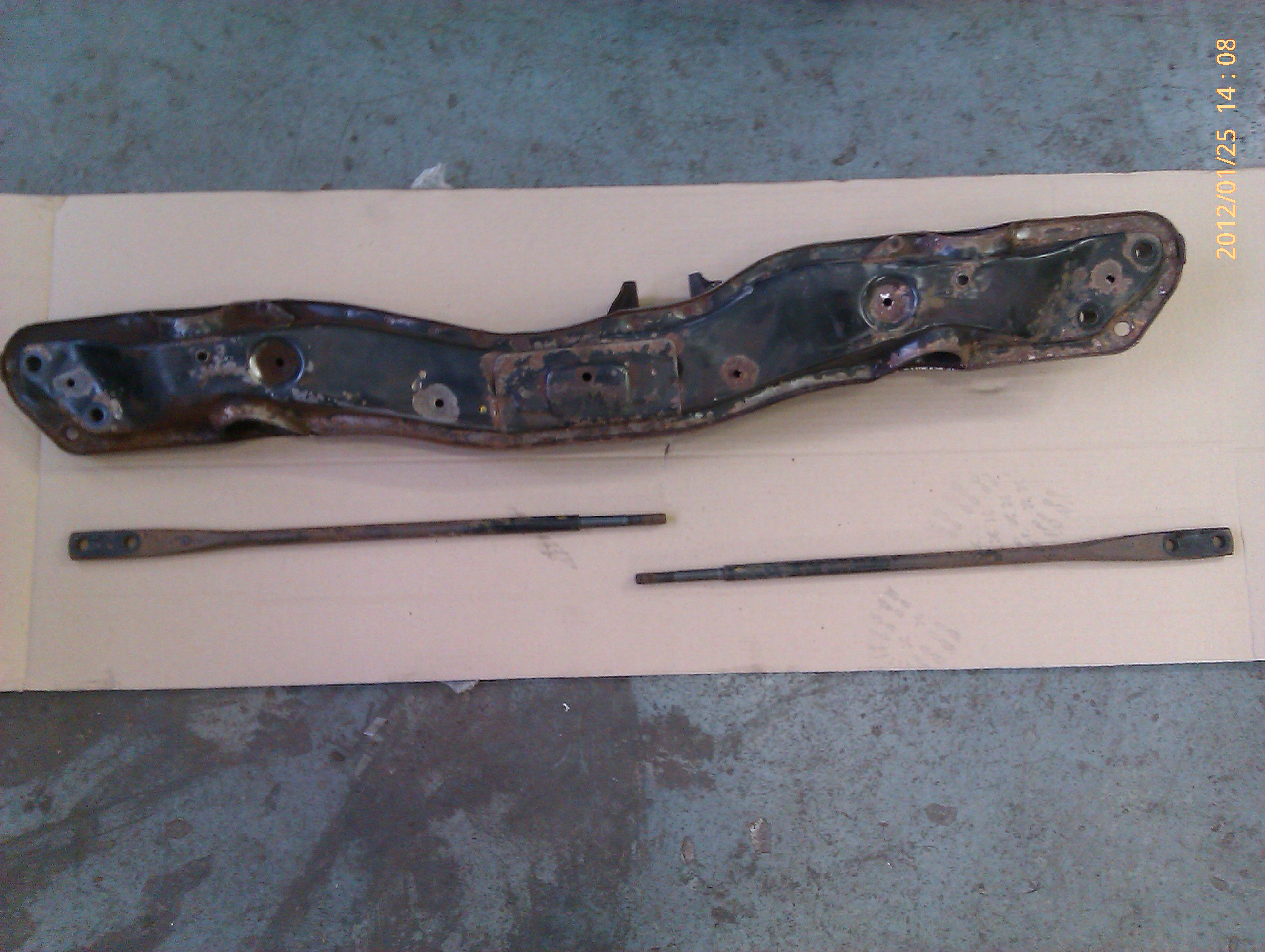

dnešní práce když byl zase čas :-D zatim jen obroušeno vystříkano voskem zevnitř a z venku zatim zaklad :-) tetkon otazka do jake barvy :-D navrhy ? na barevnou kompilaci podvozku ? :-D *fin*

Příspěvekod Swingal » 25 led 2012 21:28
Siel by som do ciernej, je to taka OEM farba :)
Příspěvky: 1125
Příspěvekod Petk@ » 25 led 2012 22:02
Swingal píše:Siel by som do ciernej, je to taka OEM farba :)
jo jo do černý to pujde ale pár věcí pujde na modro :-) a nebo do červené ? :-D ja se furt nemužu rozhodnout v teto kombinaci třeba víko ventylu je hezčí červene ale zase k te stříbrne kastli je hezčí modra :-D
Příspěvky: 841
Příspěvekod Swingal » 25 led 2012 22:29
Pri striebornej sa tazko experimentuje s druhou farbou, mozno by som robil kombinaciu strieborna s ciernou ale pokial tak chces mat farbu (Nie len odtiene ciernej-bielej) tak ti neporadim :D ukazem ti jednu hondu co sa mi paci, ma sice tmavsi odtien tej striebornej (seda) ale zvyraznil to oranzovou, pokial budes chciet vidiet viac fotiek, je to na crxuk fore ... http://board.hondacrx.co.uk/phpBB2/view ... p?t=128300

Příspěvekod PAKO » 26 led 2012 14:31
černá....na ní se ztratí o´tukance od kamínků
Příspěvky: 1125
Příspěvekod Petk@ » 26 led 2012 19:34
PAKO píše:černá....na ní se ztratí o´tukance od kamínků
jojo to každopádně černá tam bude ale napadlo mě třeba nalakovat ramena do modre brzdiče taky a nebo do červený furt nevim :-D
Příspěvekod PAKO » 26 led 2012 19:35
Petk@ píše:
osobně? osobně bych to opískoval a žárově zinkoval... jsem had,co *vytlem*
Příspěvky: 1125
Příspěvekod Petk@ » 26 led 2012 19:47
PAKO píše:
Petk@ píše:
hale to pískování je jasný a to žárově zinkovaní otom jsem taky přemíšlel ale kolik by to stalo jestli je to to co si myslim jak nato stříkaj ten rozžhavenej zinek :-D je to tak nebo si to pletu *help*
Příspěvekod PAKO » 26 led 2012 21:23
nepleteš
Příspěvekod Wláďa » 26 led 2012 22:25
Jo to by vypadalo parádně,ale měl bych strach že tam za chvilku budou rezaví skvrny,protože si myslim že se ten zinek oprejská dalrko rychleji než třeba vypalovaná barva... Ale nápad je to dobrej...
Příspěvekod PAKO » 27 led 2012 07:21
mno jestli si to nepleteš se zinkem ve spreji :P
Příspěvky: 1125
Příspěvekod Petk@ » 27 led 2012 08:24
PAKO píše:mno jestli si to nepleteš se zinkem ve spreji :P
ono by se to tam mělo do toho uplně zasekat žejo a pak už to těžko pustí :-) prostě takovej novej povrch :-)
Příspěvekod PAKO » 27 led 2012 09:24
Příspěvekod Wláďa » 27 led 2012 11:25
Nepletu, jsem strojař. Vim co je galvanický zinkování. Ale nevim co to vydrží a kord když je to na podvozku. Ale zkus to Petk@, rozhodně je to lepší ochrana než nějaká základovka. Chrom by byl taky zajímavej ale taky asi dost mastnej :lol:
Příspěvekod PAKO » 27 led 2012 16:30
galvanické a žárové je trochu rozdíl samozřejmě. Nic není dokonalé jako my dva. :lol: určo je dobrá volba po zinkování dát barvu. a kdyby se to skloubilo s komaxem tak ho to přežije *slint*
neblbni s chromem...by na STK nemohli vylézt z jámy jak by byli oslněni *vytlem*

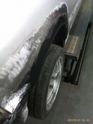

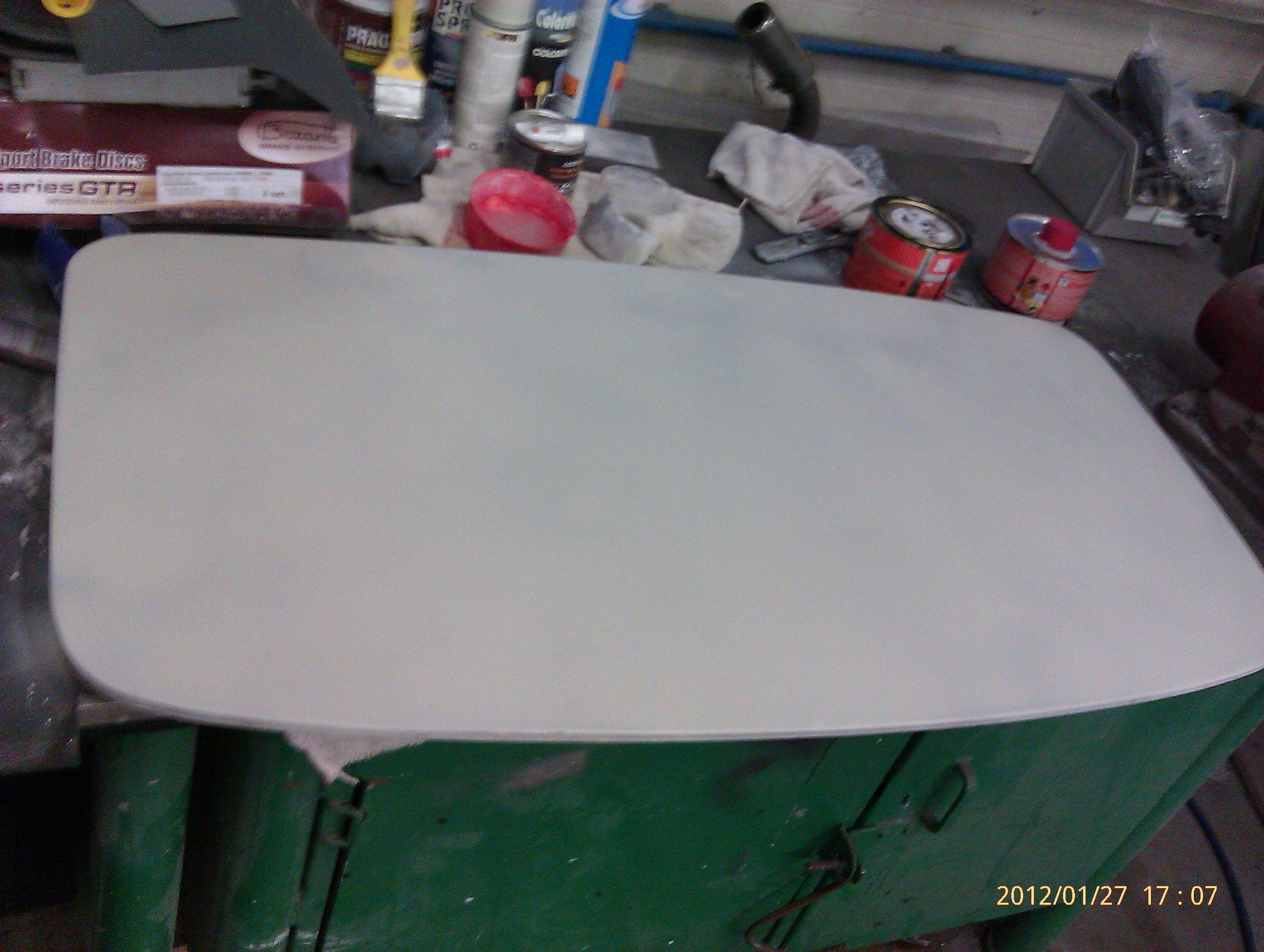

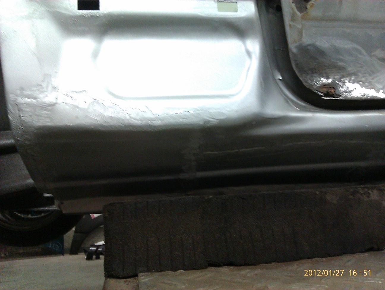

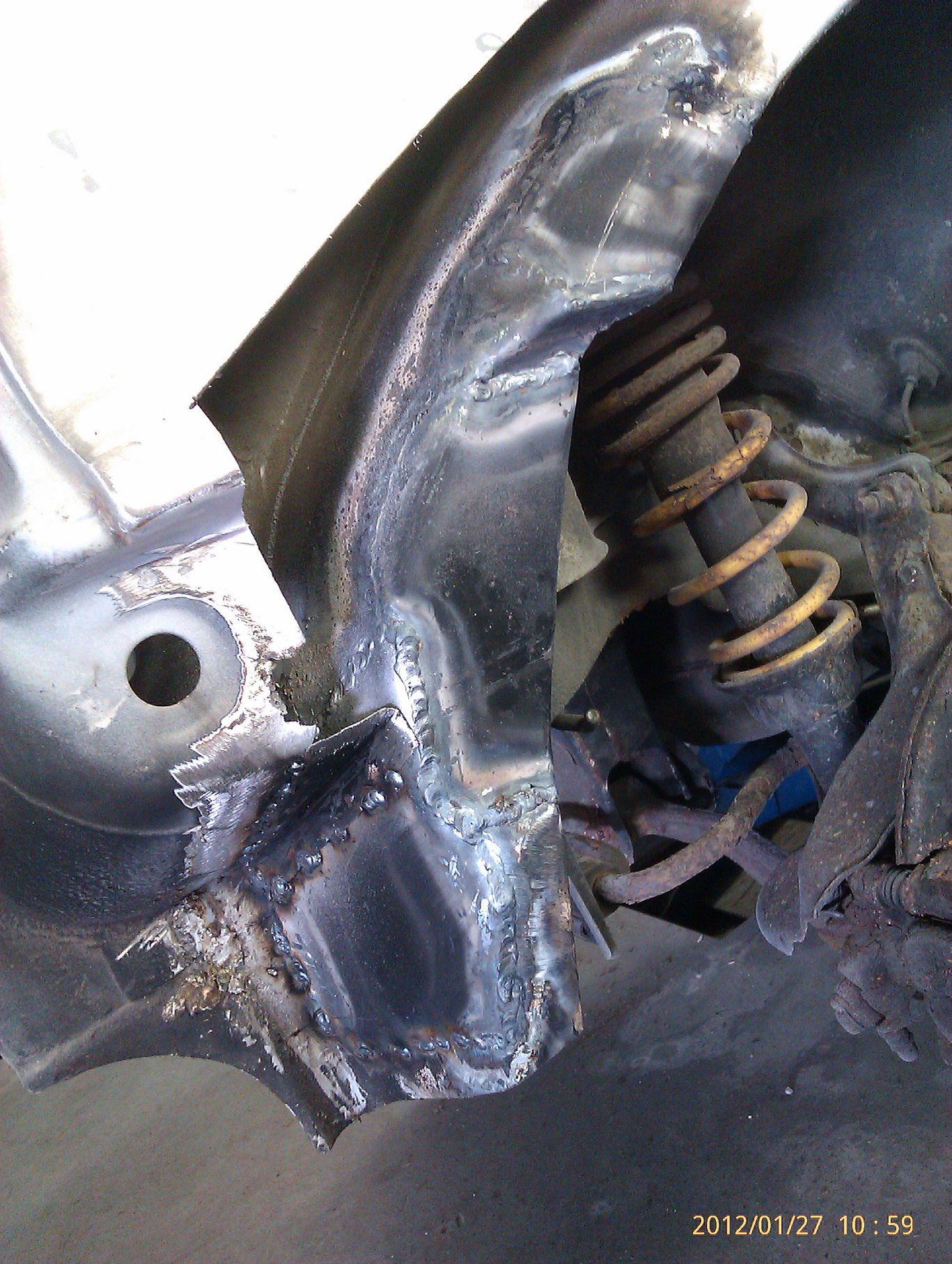

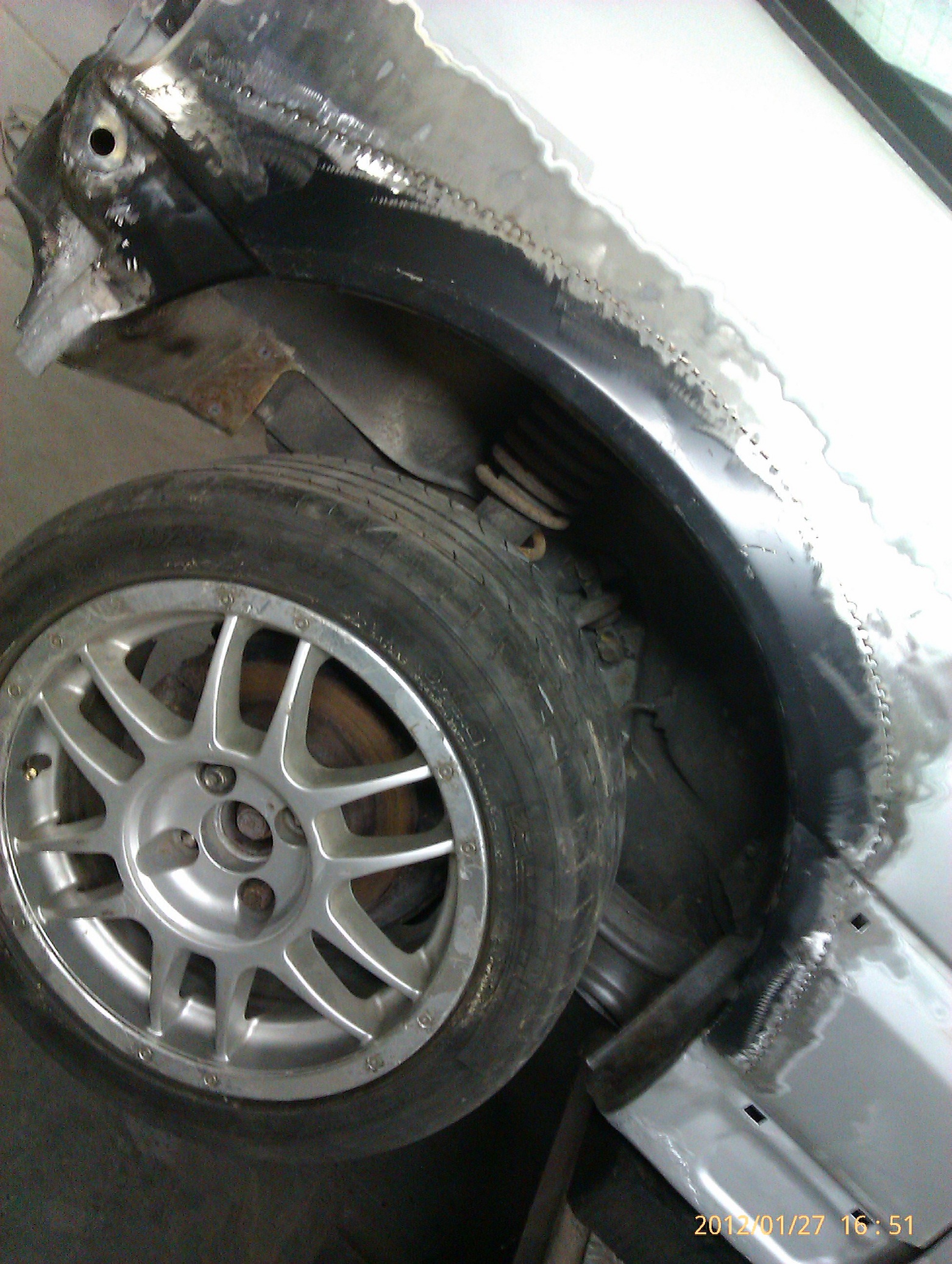

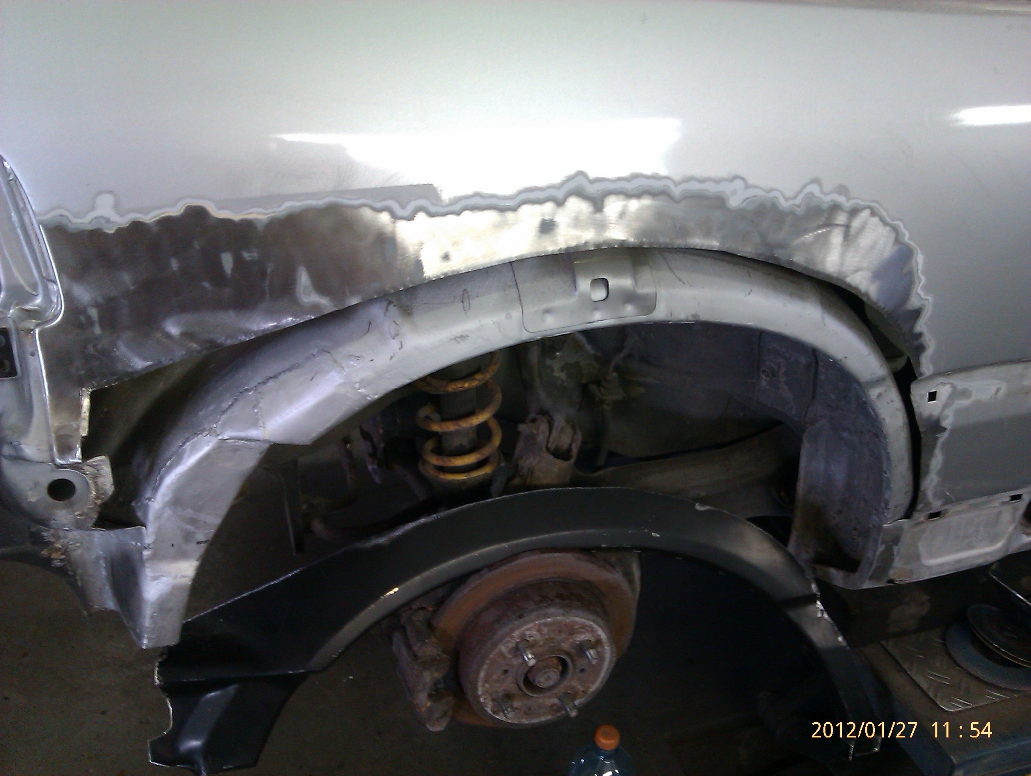

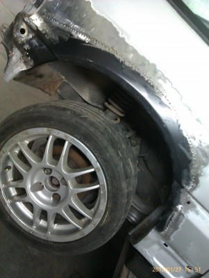

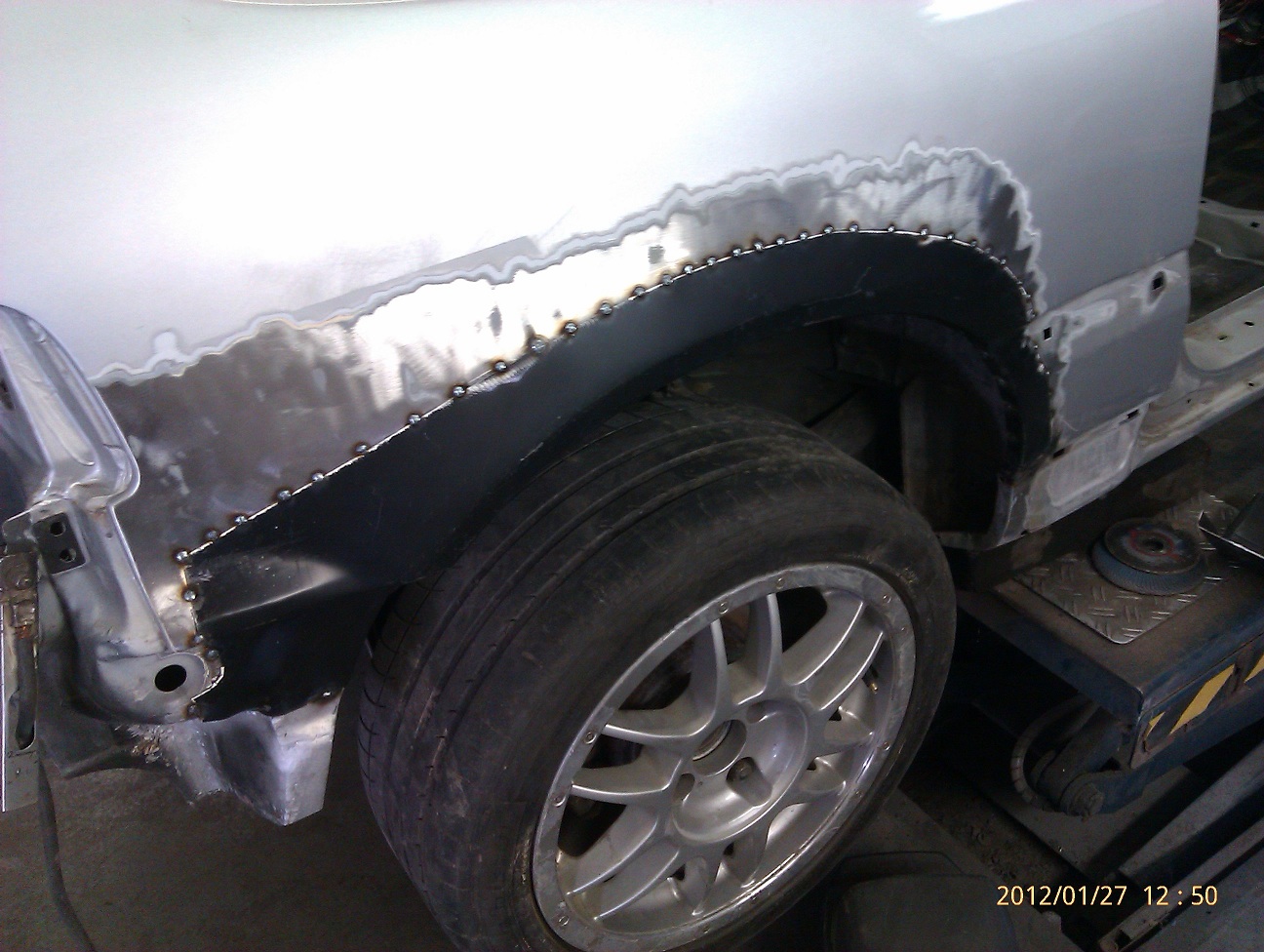

Tak dneska jsme s kolegou na ceru makali celí den on vyvyřoval a ja kitoval a připravoval :-) do toho ještě natíral takže makačka :) aby jsem srovnal co se dnes udělalo tak je vyvařená celá pravá strana kromě dveří vykytovanej šíbr sem tam se bliklo COčkem a natřeno par věcí s podvozku :-) tady pár fotek jinak jsem se už lépe s kamaradil z naší svařečkou tak jsi zitra budu vařit podlahu u řidiče tak jsem zvedavej jak to dopadne :-)
hotovo :-)
zavařene prahy :-)
final varianta :-)
šíbr připraven na lak :-)
