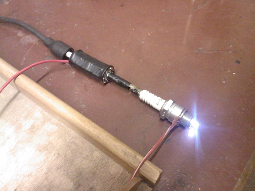

Dneska se mi povedlo rozběhat individuální blokovací modul. Zatím mám elaktroniku omotanou jen izolačkou, aby mně to náhodou nenakopalo, kbybych o to nechtěně nezavadil. Teď potřebuju vymyslet do čeho to zadělám. Sháním nějakou plastovou trubičku o venkovním průměru maximálně 25mm a vnitřním alespoň 20mm, která by byla odolná proti teplu a olejům, kdyby ste o něčem věděli, tak radu rozhodně uvítám.
