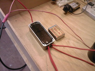

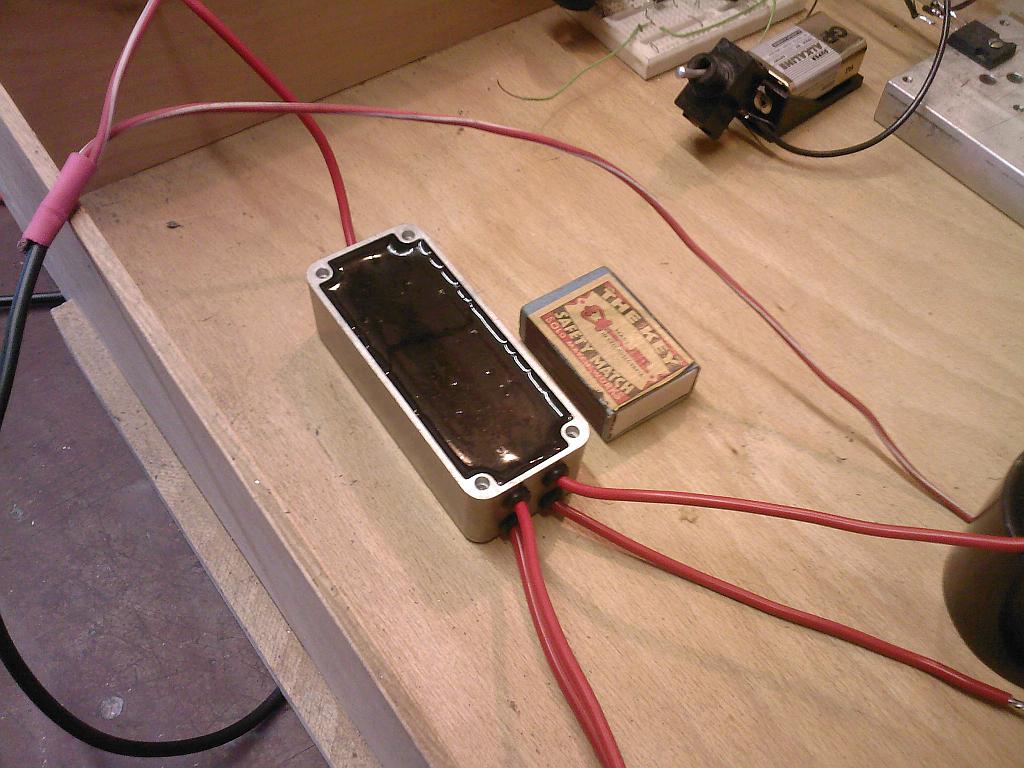

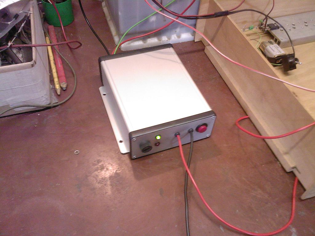

Včera sem dodělal první seriový kus plazmovýho zapalování. Mám docela radost z toho, že se mi povedlo dost výrazně zmenšit blokovací modul, který je teď celkem kompaktní a bude se dát v motorovém prostoru snadno umístit. Musím ještě udělat pár zátěžových zkoušek, ale vypadá to, že to bude všechno OK a bude to moc jít na testy na brzdě.

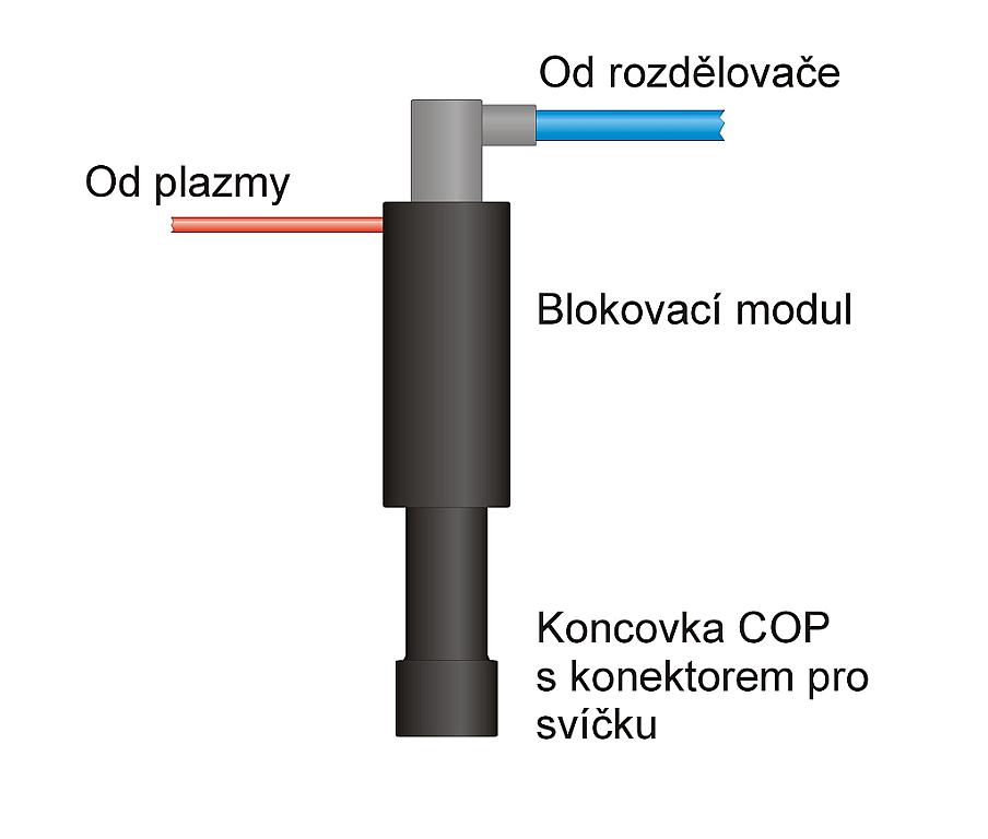

Dlouho jsem sem nic nepostnul. Za tu dobu proběhly další testy a po zkušenostech z nich sem se rozhodnul přehodnotit koncepci blokovacího modulu a místo jednoho modulu pro všechny svíčky použiju pro každou svíčku vlastní modul.
Při návrhu modulu sem se inspiroval u COP zapalování, které nádherně řeší problémy s rozvodem vysokého napětí v motoru, takže blokovací modul bude součástí konektoru svíčky a z horní strany se na něj jen nacvakne kabel od zapalování s fajfkou, jak je to vidět na obrázku.

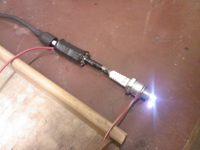

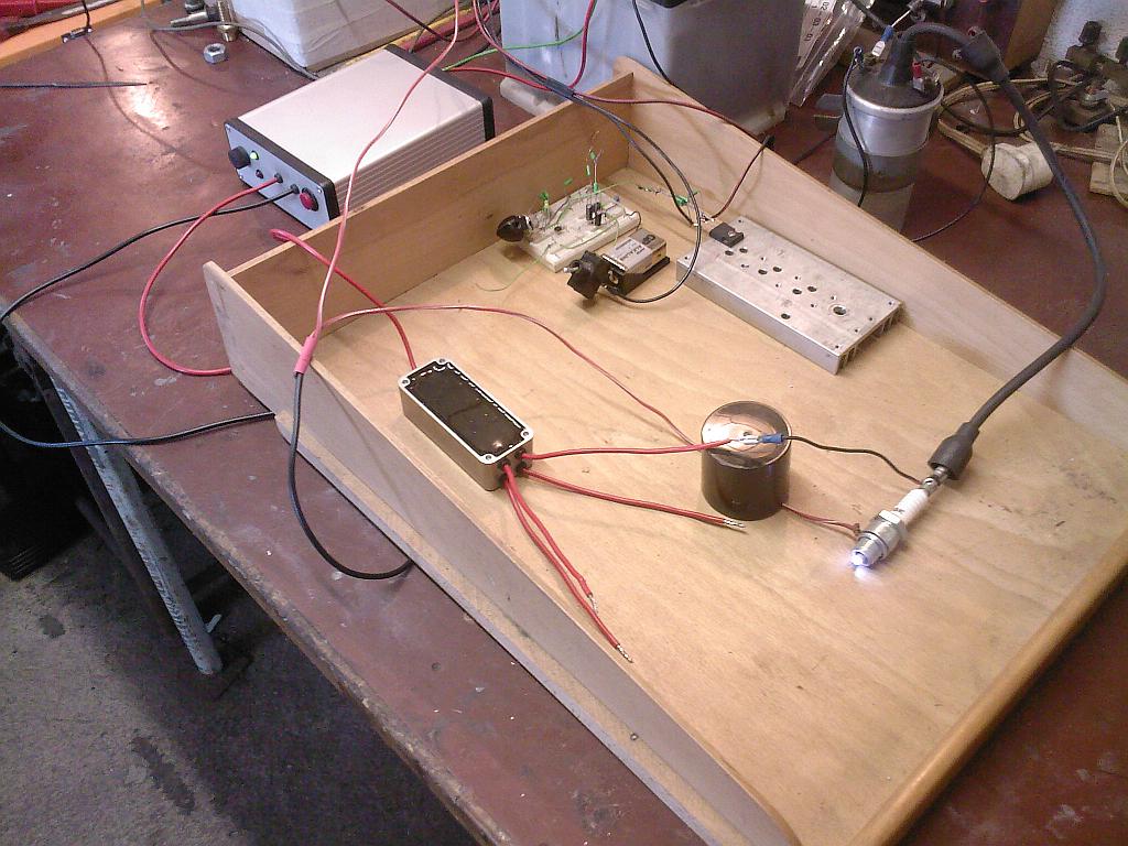

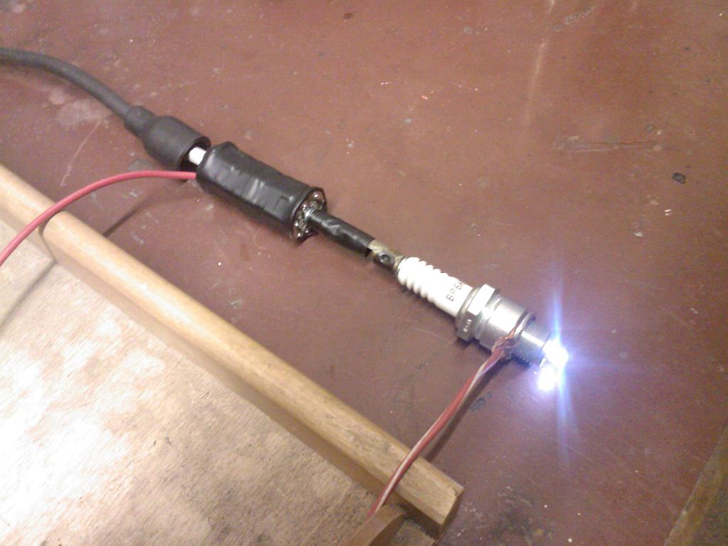

Dneska se mi povedlo rozběhat individuální blokovací modul. Zatím mám elaktroniku omotanou jen izolačkou, aby mně to náhodou nenakopalo, kbybych o to nechtěně nezavadil. Teď potřebuju vymyslet do čeho to zadělám. Sháním nějakou plastovou trubičku o venkovním průměru maximálně 25mm a vnitřním alespoň 20mm, která by byla odolná proti teplu a olejům, kdyby ste o něčem věděli, tak radu rozhodně uvítám.
