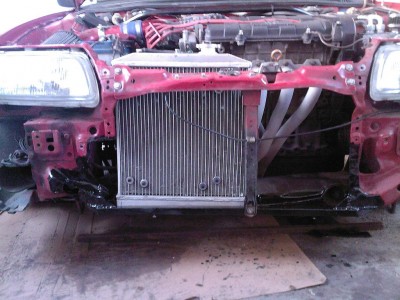

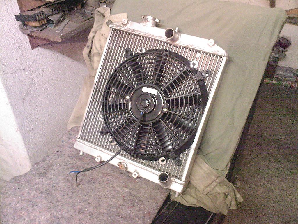

Dneska sem si připravil ventilátor na chladič, abych to celý mohl o víkendu namontit na auto.
Ventilátor sem na zkoušku hodil na baterku a fouká opravdu silně, ale hlavně běží krásně tiše a ani trochu nehází.

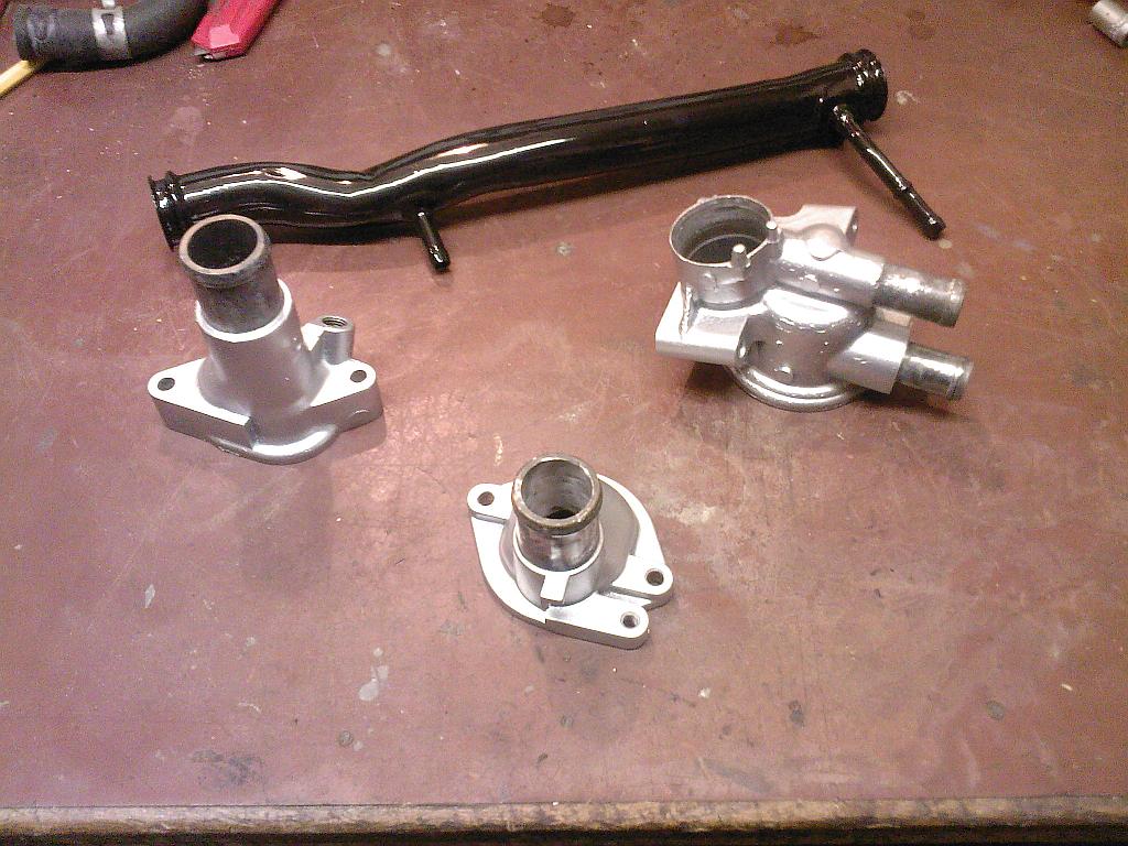

Taky sem se pustil do čištění a lakování těch částí motoru co nejsou v motorárně.

A bude stacit takovej chladic na turbo motor? Prece jen tam bude asi 2x vice vykonu a urcite i vice tepla. Koukal jsi na jakejch chadicich jezdej ty co uz oturbili?
Re: LJay ED9 turbo projekt
Příspěvekod LJay » 25 říj 2011 23:24
kapid: s tímhle by neměl být problém. Je to 3 řaďák z bývalýho wheelmanova turbo civicu, kterej měl přes 300koní a problémy s chlazením nebyly. Takhle velký chladiče se používají i na 400+ autech.

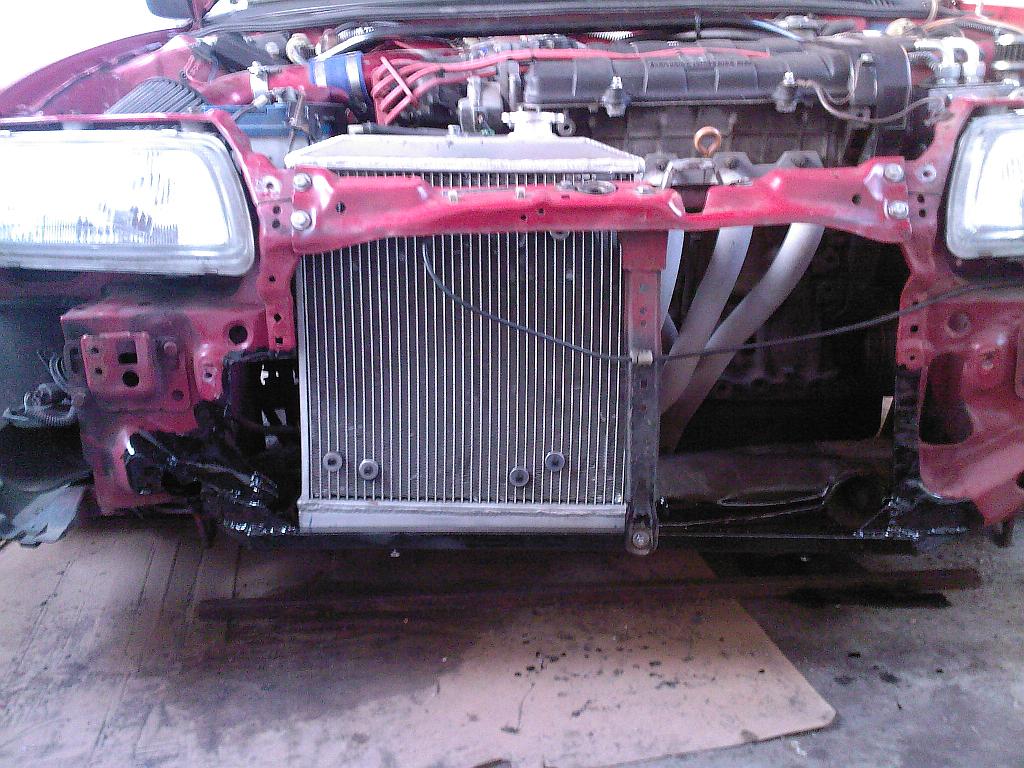

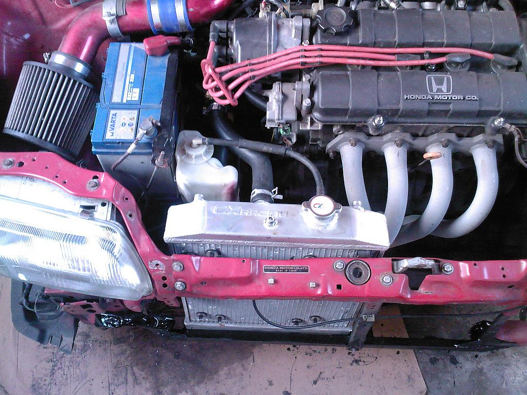

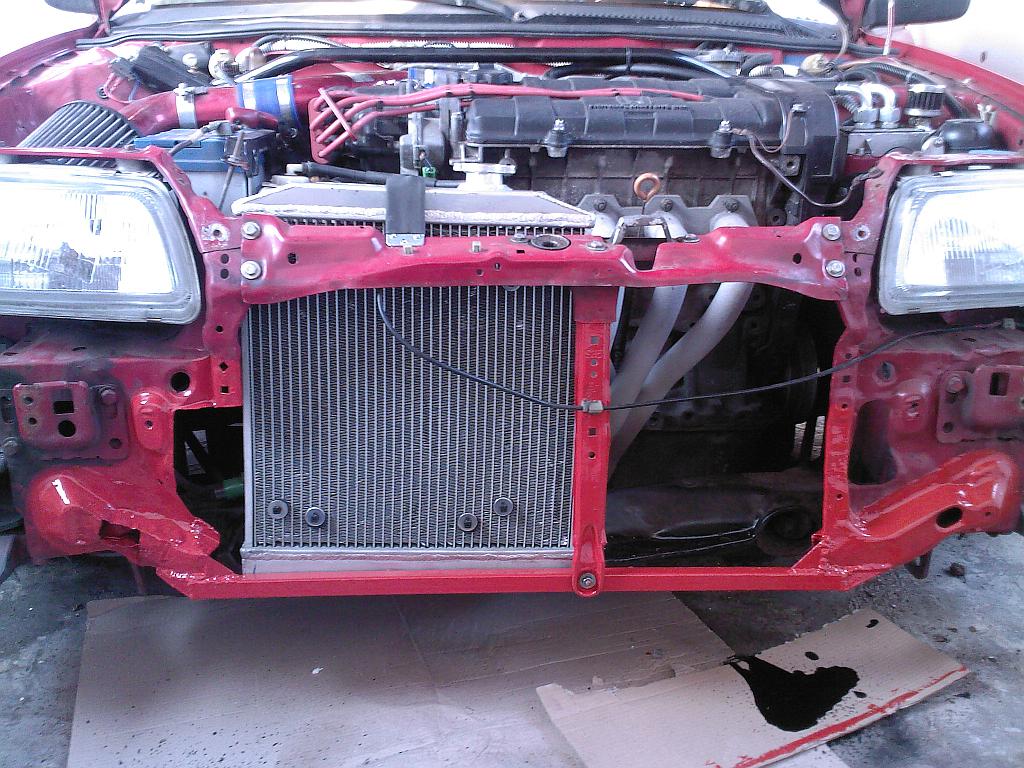

Včera sem se pustil do výměny chladiče a celkem jednoduchá práce se zvrhla v pěknej bruntál, protože chladič je asi o 2cm vyšší a širší než originál a nevejde se na místo původního. Takže to nakonec dopadlo tak, že jsem musel uříznout spodní nosník chladičovky a vyrobit ho uplně nový a ještě budu muset upravit výztuhy v kapotě, protože plnící hrdlo chladiče je na jiným místě než u originálu, takže nezapadá do prolisu ve výztuze kapoty. Když to stihnu, tak večer pak postnu výsledky mýho snažení.
Příspěvekod LJay » 29 říj 2011 21:50
Tak po nějakých 18 hodinách čistý práce je chladič na místě. Ještě mi teda chybí udělat horní uchycení a nastrojit zpátky předek auta, ale to už je maličkost :)
Spodní příčka je celá nová z 20mm jeklu. Chladič je usazený do nových silentbloků co sem si vyrobil. Na příčce jsou všechny úchyty, tak jak byly na originálu, takže by tam mělo jít přichytit zpátky spodní oplastování. Celý sem to máznul na hulváta černým alkytonem a jelikož to není vidět, tak už to ani dál řešit nebudu. V motorovým prostoru sem pak přemístil expanzku, aby nebyla zbytečně daleko od chladiče a přívodní hadici k chladiči sem si připravil adapter s čidlem teploty, abych mohl začít testovat budík co sem si navrhnul.

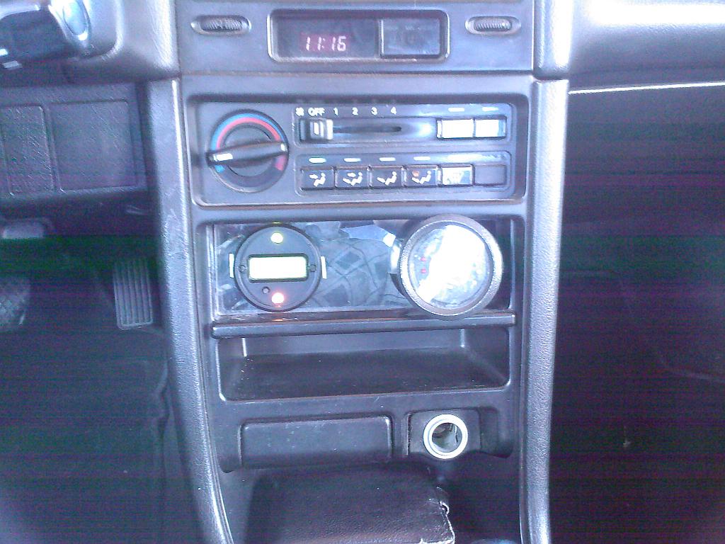

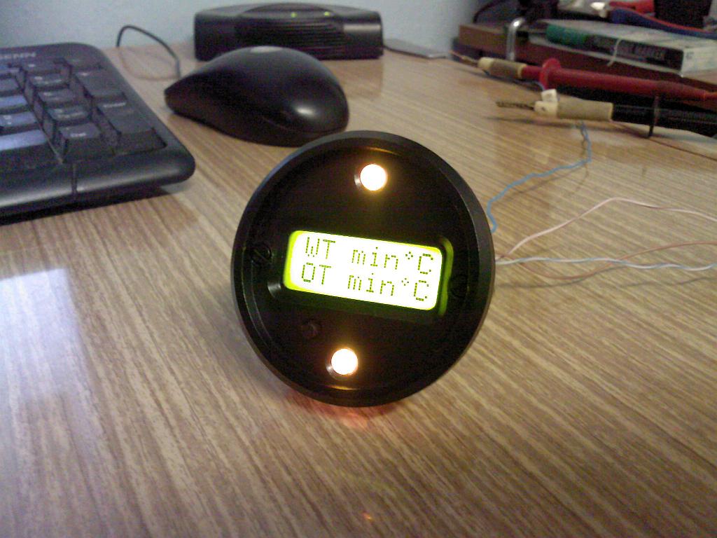

Dneska sem zkompletoval, první prototyp budíku na měření teploty vody a oleje. Ještě mi sice chybí objednat materiál na výrobu krytky zadní části, ale to už není nijak extra závažná věc, bez který by se to nedalo testovat :)
U sériový verze ještě zkusím posunout LEDky trochu víc do středu budíku, protože takhle jsou poměrně dost u krajů, ale jinak design nechám takový jak je vidět na fotce.
Rozměry sem dordržel podle standartu, aby se dal budík zastavět do běžně používaných kapliček, takže průměr montážního otvoru pro budík je nějakých 53mm a hloubka zápustný části je něco kolem 20mm.

Krátký video s ukázkou funkce budíku.

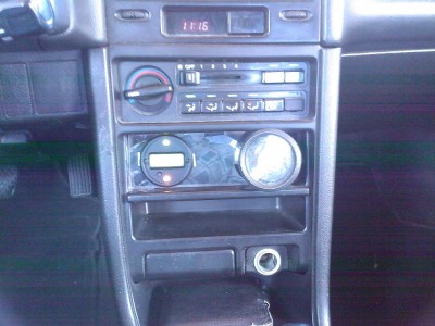

Chladič už je komplet uchycenej a mám nainstalovanej i dualní budík na měření teploty. Zatím sice jen vody, ale na testy to bohatě stačí. Dodělal sem to až teď večer, takže sem zatím auto nestihnul projet, ale zkoušel sem to alespoň na volnoběh a vypadá to, že jak budík tak chladič fungují bez závad.

Dopoledne sem sem byl na zkoušku projet auto, abych zjistil jestli všechno funguje a vypadá to OK. Chladič chladí, budík ukazuje, takže spokojenost. Jedil sem tak nějak více méně normálně s tím že sem tomu párkrát naložil na 7000ot. a teplota nepřesáhla 88°C.
Musí se nechat, že zaznamenávání špičkových hodnot je bezva věc. Ještě bych chtěl časem zkusit dodělat jednoduchej datalog do toho budíku. Paměť tam na to je, tak to snad bude běhat.
Teď bych chtěl předelat indikátor lambdy, aby vypadal podobně jako budík teploty a mohl sem ty budíky vizuálně sjednotit, protože teď mi tam ta lambda strašně trčí a vypadá to divně.
