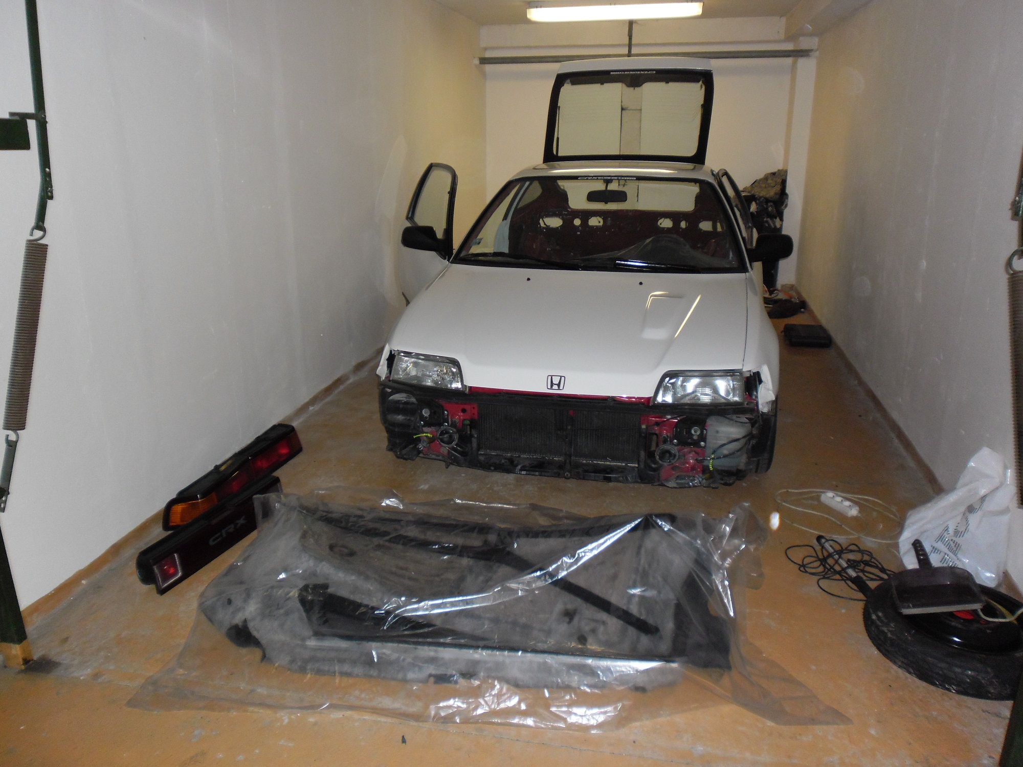

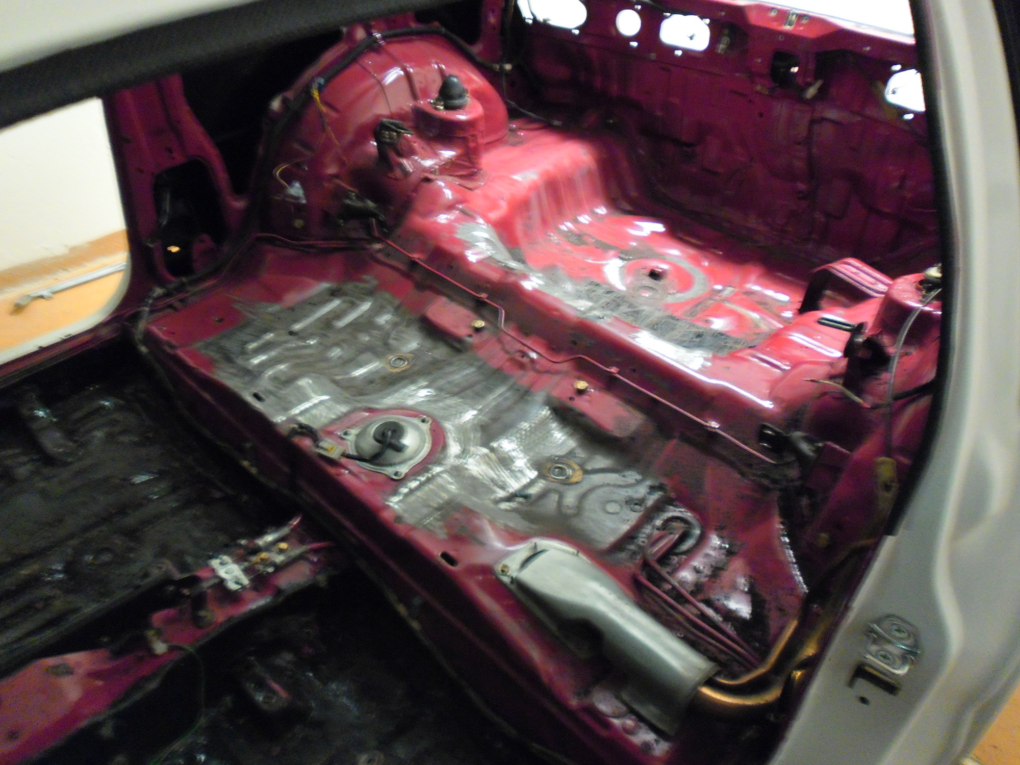

sundání toho origo nátěru bylo abych zjistil,zda tam pod tím není rez.3 vrstvy základovky plus ještě tak 2 vsrtvy bílé budou bohatě stačit jako tlumící hmota.
Re: lazi-crx
Příspěvekod lazzzik » 12 říj 2011 17:14
pár fotek
Re: lazi-crx
Příspěvekod PAKO » 13 říj 2011 07:57
lazzzik píše:sundání toho origo nátěru bylo abych zjistil,zda tam pod tím není rez.3 vrstvy základovky plus ještě tak 2 vsrtvy bílé budou bohatě stačit jako tlumící hmota.
mno on ten dehet je tlumící hmota rezonancí ,ne tlumící proti korozi ... *dance*

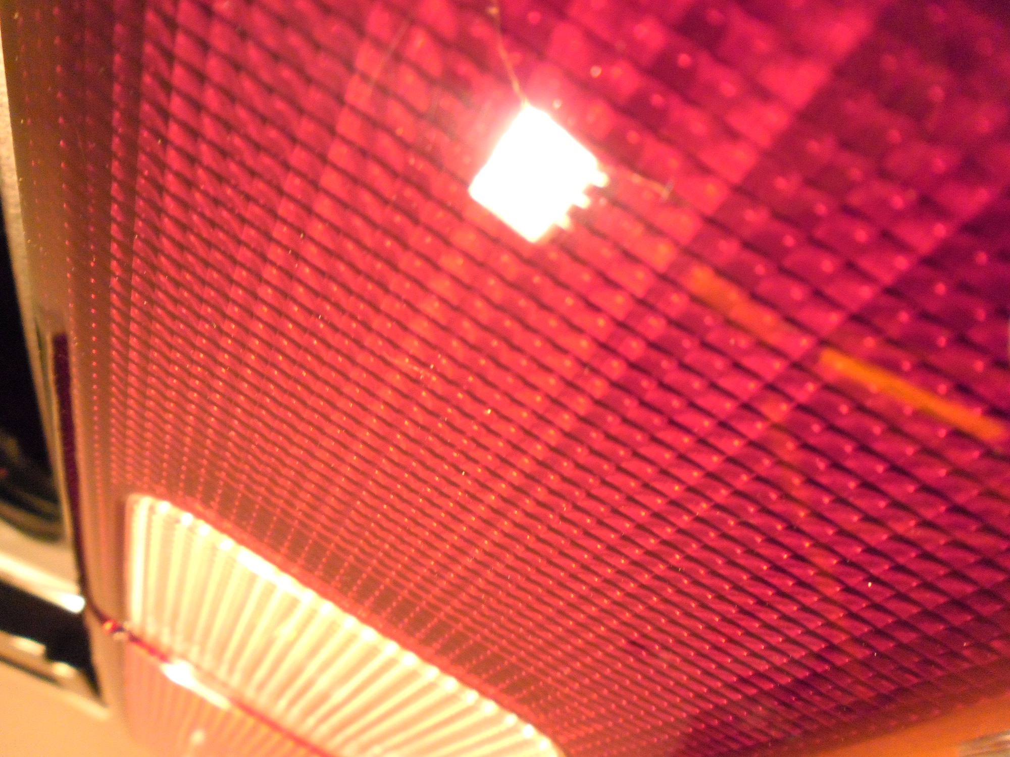

Příspěvekod lazzzik » 16 říj 2011 18:44

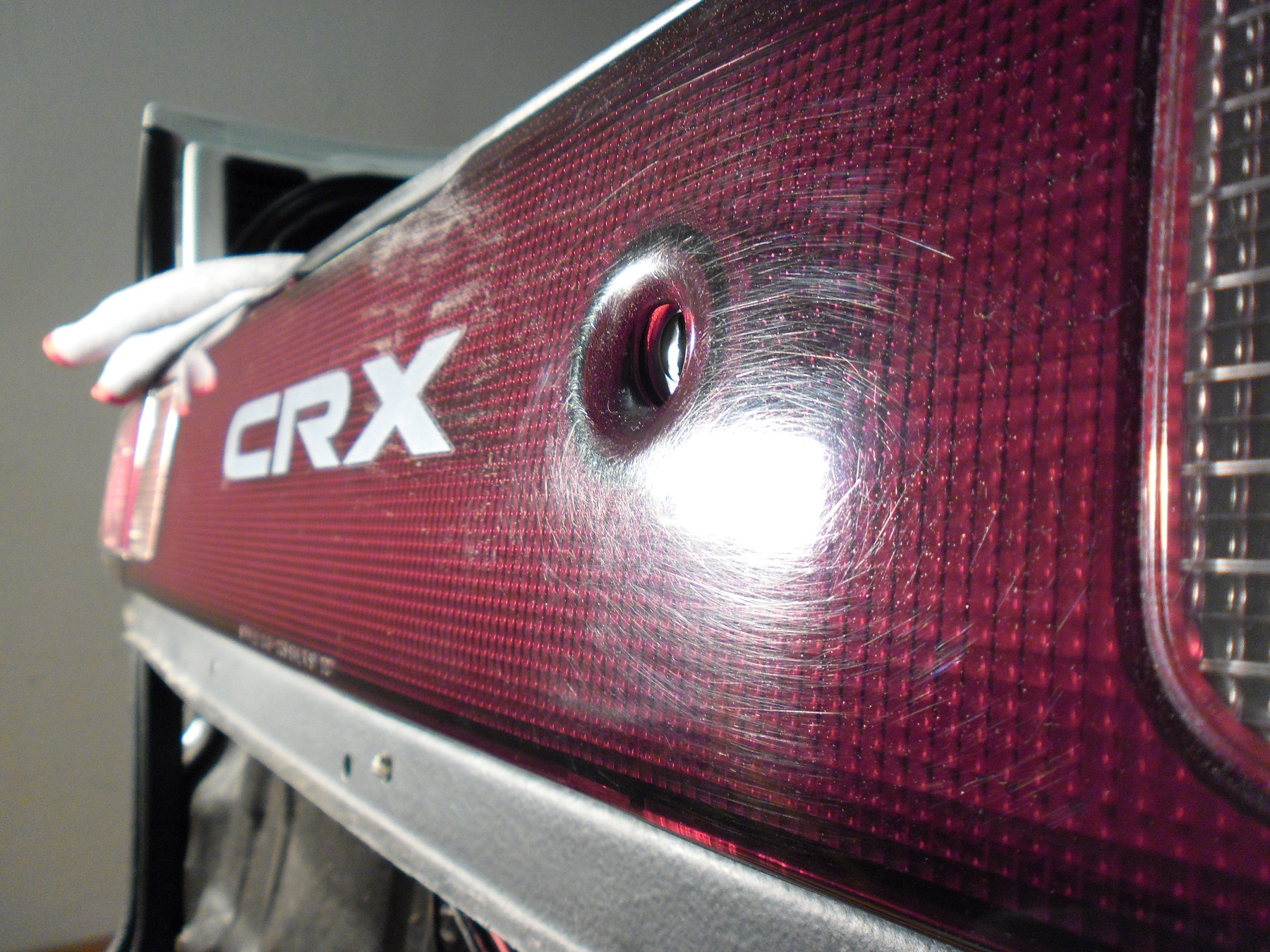

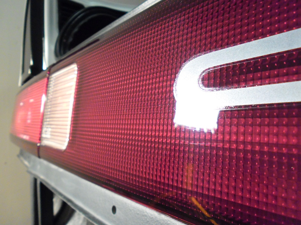

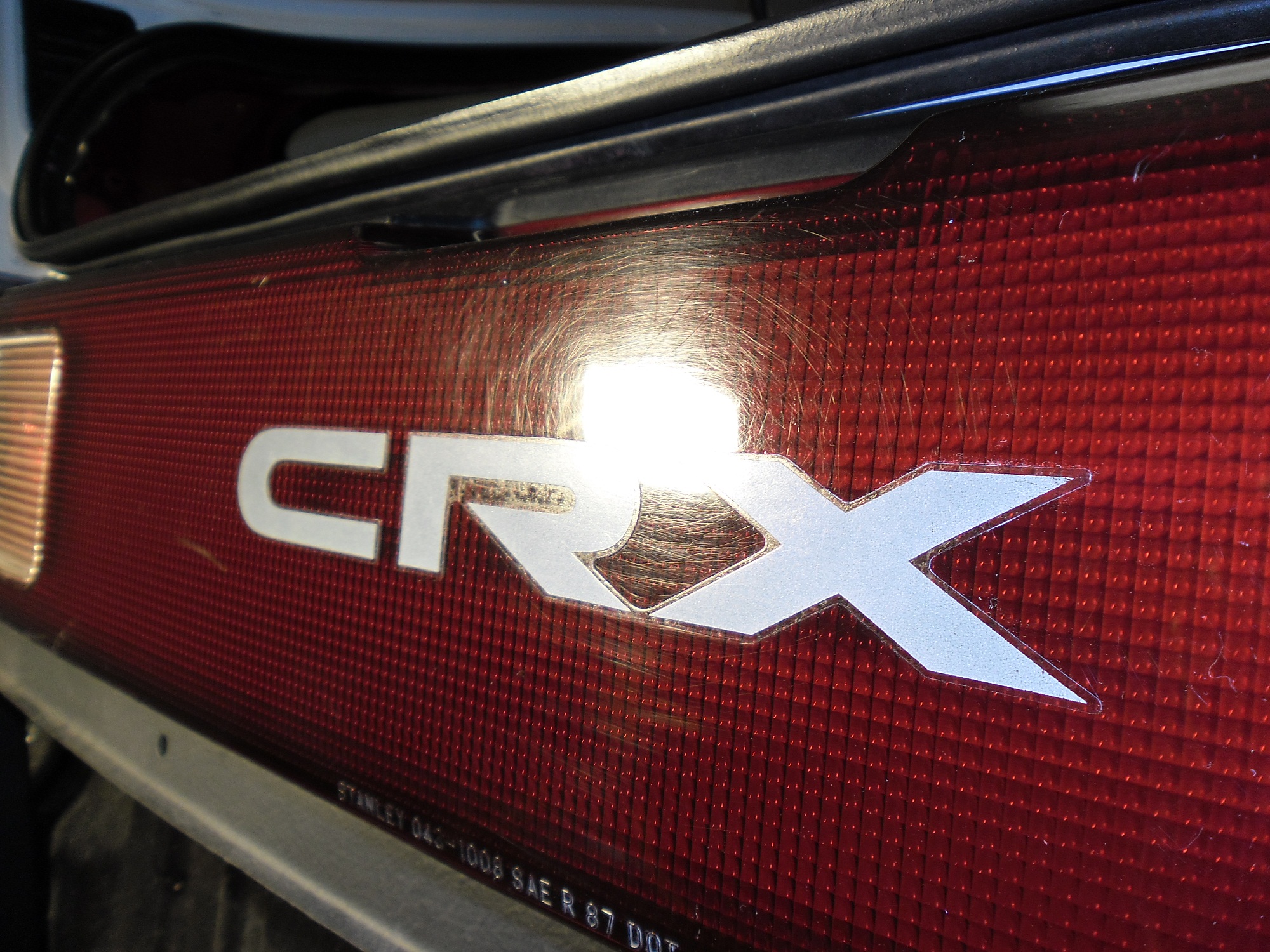

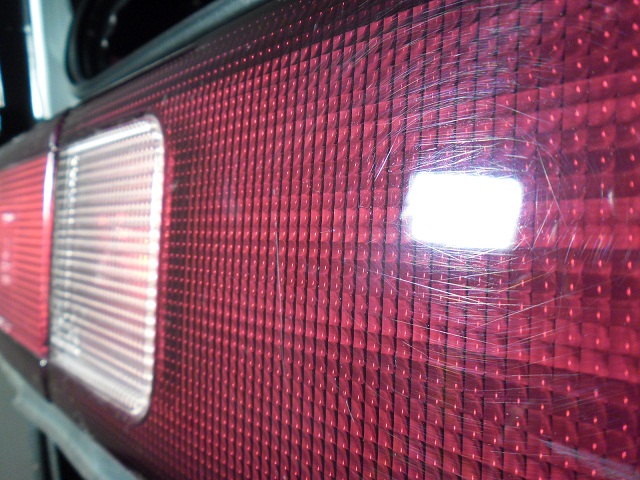

Dnes jsem si nechal profesionálně vyleštit světla.Pán oboru velice rozumí a víí co děla a jak to má dělat.
Kdyby nikdo chtěl,zde jeho webovka:http://www.matejveprek.cz/wp-content/uploads/DSC04852.jpg

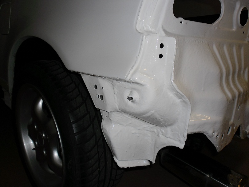

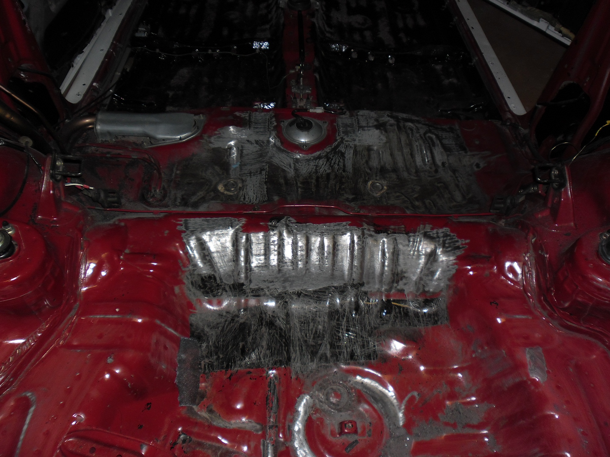

Tak pod delší odmlce,zas trochu up,na céru stále pracuji,leč né tak jak bych chtěl,poslední dobou jsem dost unavenej,takže po práci jdu spát místo toho abych šel něco dělat do garáže-stárnu? *dash* :| Podlahu mám komplet hotovou,zbývá jen vyčistit veškeré trubičky a dráty od elektriky atd.Dutiny jsem vystříkal voskem.Momentálně mám rozdělané prahy,nebyly tak antikorozně ošetřeny jak bych si představoval,tak je brousim na kov a budu dávát nový náťer.Když mám chvíli pauzu,tak čistím veškeré elektrické kontakty,rovnou s tim jsem přiletoval nové patice na H4,původní byly dost zoxidováné.Až si vzpomenu vzít foták,tak vyfotím.

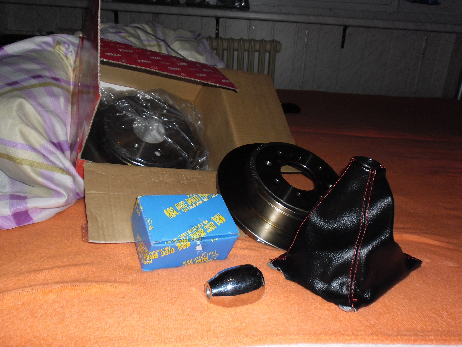

Dnes jsem koupil nové kotouče na zadek TRW a desky kashiyama jestli to dopadne dobře,tak si pořídím přední brzdiče z vteca.Počítám že v lednu se zrepasují komplet brzdové čelisty,opravdu se teším na výsledek jak to bude brzdit *oprava*
nové kotouče a desky plus manžeta a řadička type r

podlaha ze vňitř hotová,zadní čelo také hotové,dnes jsem dobrousil pravý práh,nelíbilo se mi jak to bylo ošetřené,pak ještě levý a už konečně donastrojim interiér.
Všechny kontakty už mám vyčištěné a je to znát,svítí to lépe v kontaktech,bylo požehnaně bordelu
