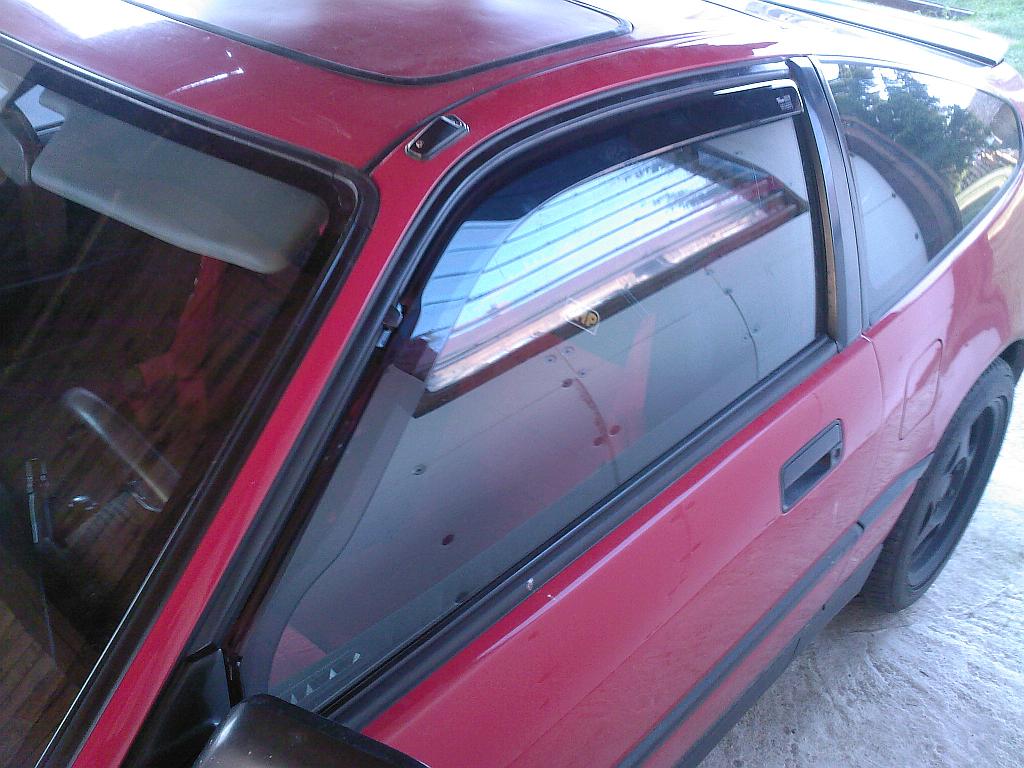

Taky sem po dlouhý době namontoval něco co je na autě vidět i z venku a to protiprůvanový lišty na okna :) Rozhodnul sem se totiž, že šíbr i s celým mechanismem zruším nahradím ho stropním oknem z Lexanu, tak se větrný deflektory do oken budou hodit :)

kdes koupil?? :) najednou to nějak zmizlo z krámů :) jinak cože? stropním oknem od Lexanu?? *nevim* víc o tom :)

Kopil sem to tady http://www.auto-samolepky.cz/index.php/cPath/1029

hehe, nj, maji to tam, a já to hledal všude možně po světě :D a drží to?

Zatím sem s tím nejel víc než 90km/h, takže nevím co to udělá ve vyšších rychlostech, ale při 90 no problem.

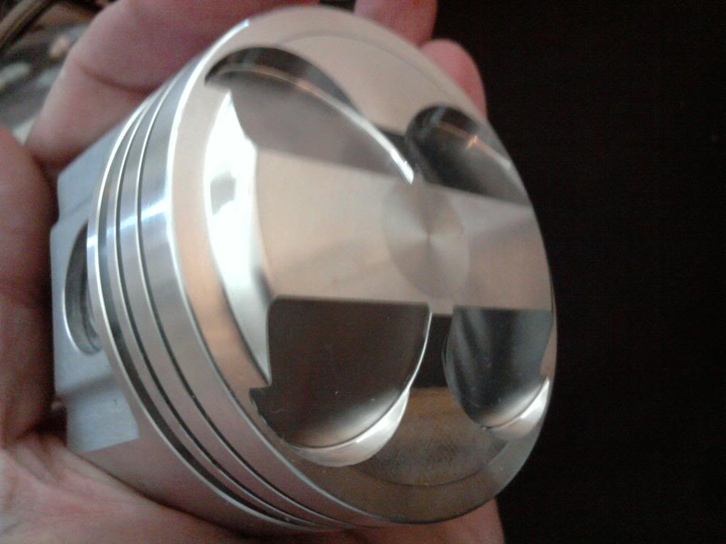

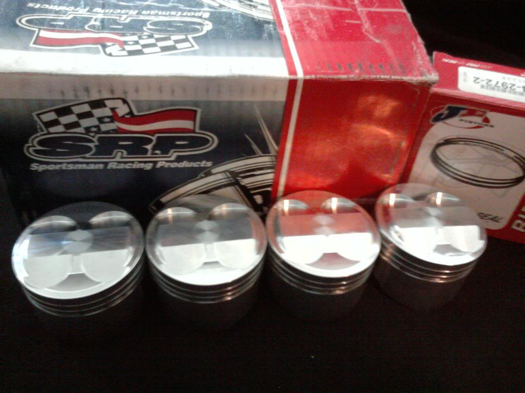

Tak už sem konečně rozlousknul problém s výběrem pístu. Nakonec padla volba na kovaný vysokokompresní SRPéčka, který by na mým motoru měli mít kompresi zhruba 10,2:1. Písty už jsou objednaný a snad do 14 dnů budou doma a pak už se podle nich může nechat obrobit blok a hlava a konečně se to zase celý pohne o kus dál.
Takhle by měli vypadat:

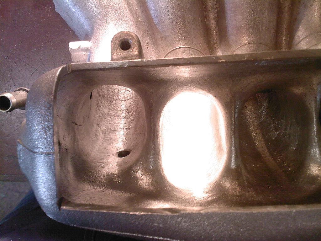

Příspěvekod LJay » 10 črc 2011 13:42

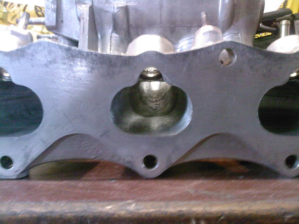

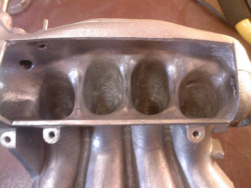

Nakonec sem se rozhodnul, že nepoužiju původní sací komoru, kterou jsem upravoval už dříve, ale udělám novou, kterou upravím trochu jinak. Nová komora, je opět upravená pro montáž B16A1 klapky, ale má jinak tvarované přechody mezi komorou a parožím. Přechody jsou více zaoblené, aby se snížilo víření v těchto místech a také jsou odstraněné veškeré otřepy jak v komoře, tak v paroží. Vstupy sacích kanálů hlavy jsou pak slícované s otvory v přírubě na paroží sací komory.

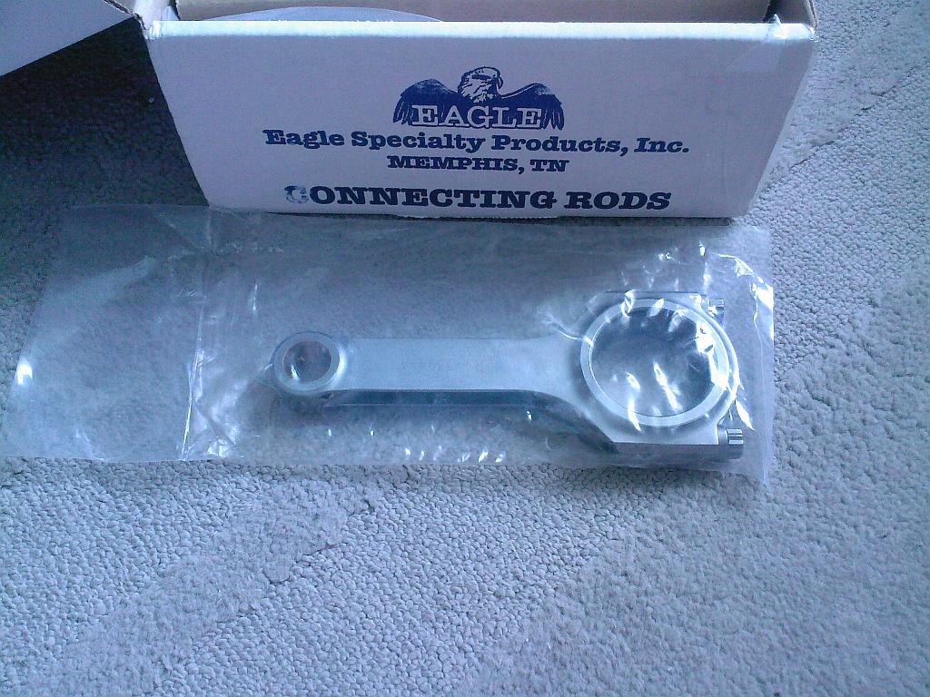

Příspěvekod LJay » 13 črc 2011 20:53
Dneska sem odvezl komoru na zavaření a taky přišly ojky, takže ještě počkat na písty a může se začít dělat na bloku a hlavě :)
