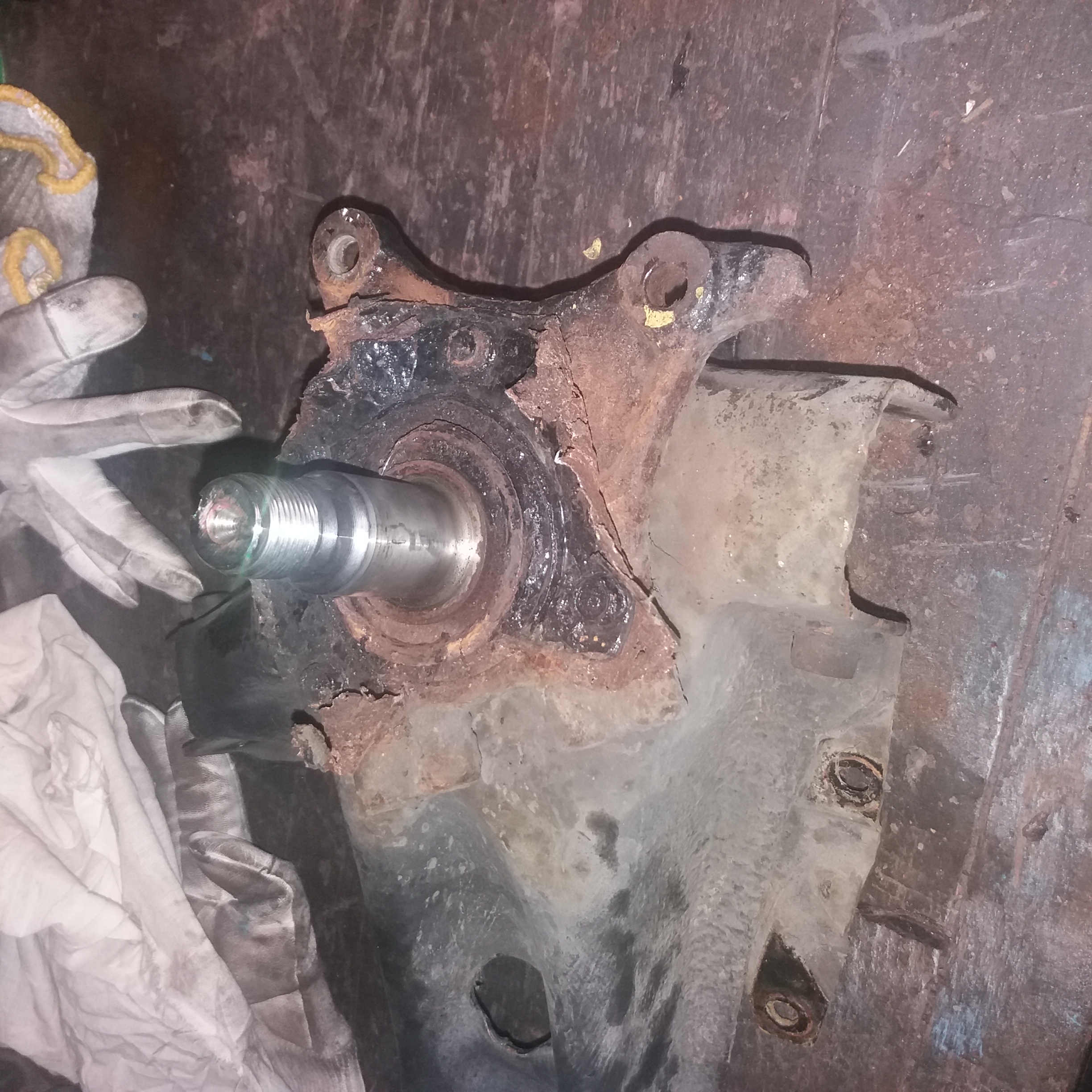

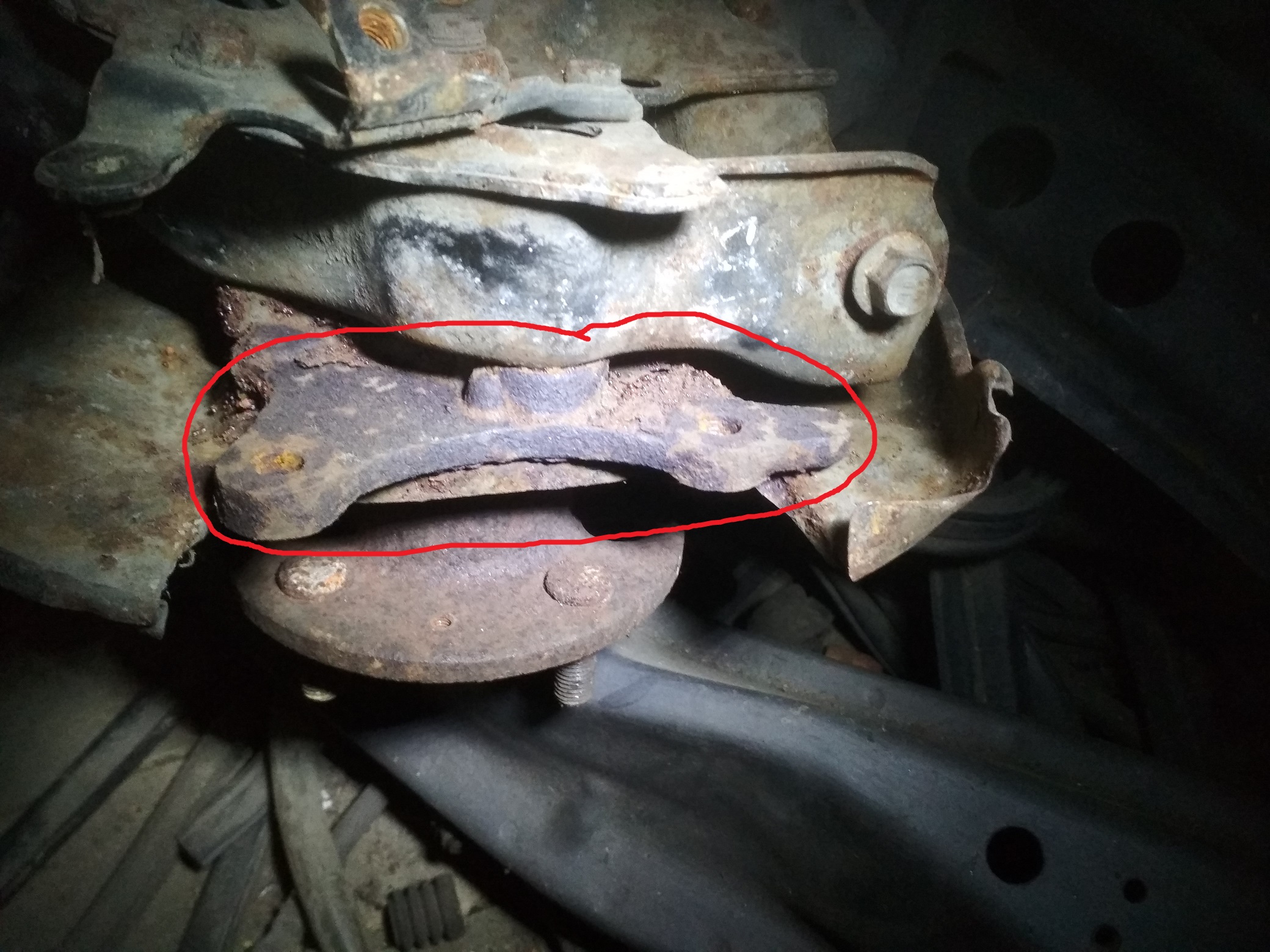

Jinak jsem ještě zjistil další záser - Vlečné plechové ramena, co mám mají náboj, který je v kuse s držákem třmenu. Vzhledem k tomu, že tam chci dávat adaptér na větší třmen, tak tohle nelze použít. Existuje varianta, která má tu podkovu sundavací (a tu právě vyměním za adaptér, který už mám) - a takovou variantu tímpádem sháním. Neválí se někomu doma tyhle ramena???

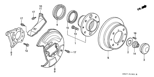

Jo presne to myslim. Mam to stejně. Viz foto.
A nejde to oddelit od naboje coz je pro me ucely nahovno. Existuje varianta, ktera ma tu "podkovu" sundavací, a to presne shanim. Je to tohle:
Pozice cislo 6.
Ten naboj s ramenem by mel byt teoreticky stejny jako na bubnové naprave z civica 4g. Nemate nekdo?

Příspěvekod Heki » 02 kvě 2021 20:24
https://youtu.be/c9bmFNsziTU
Mrknete sem. Konec videa. To je co tam mam ja. Jak vudno nelze to od toho trnu oddelit. To co je v tom rozkresu vypada jinak.
