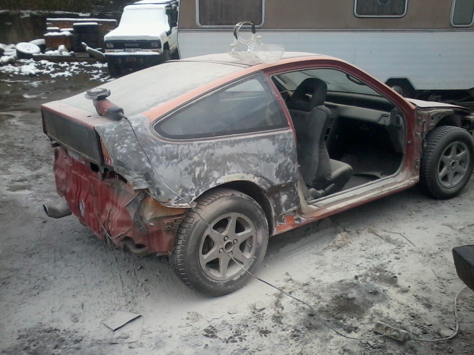

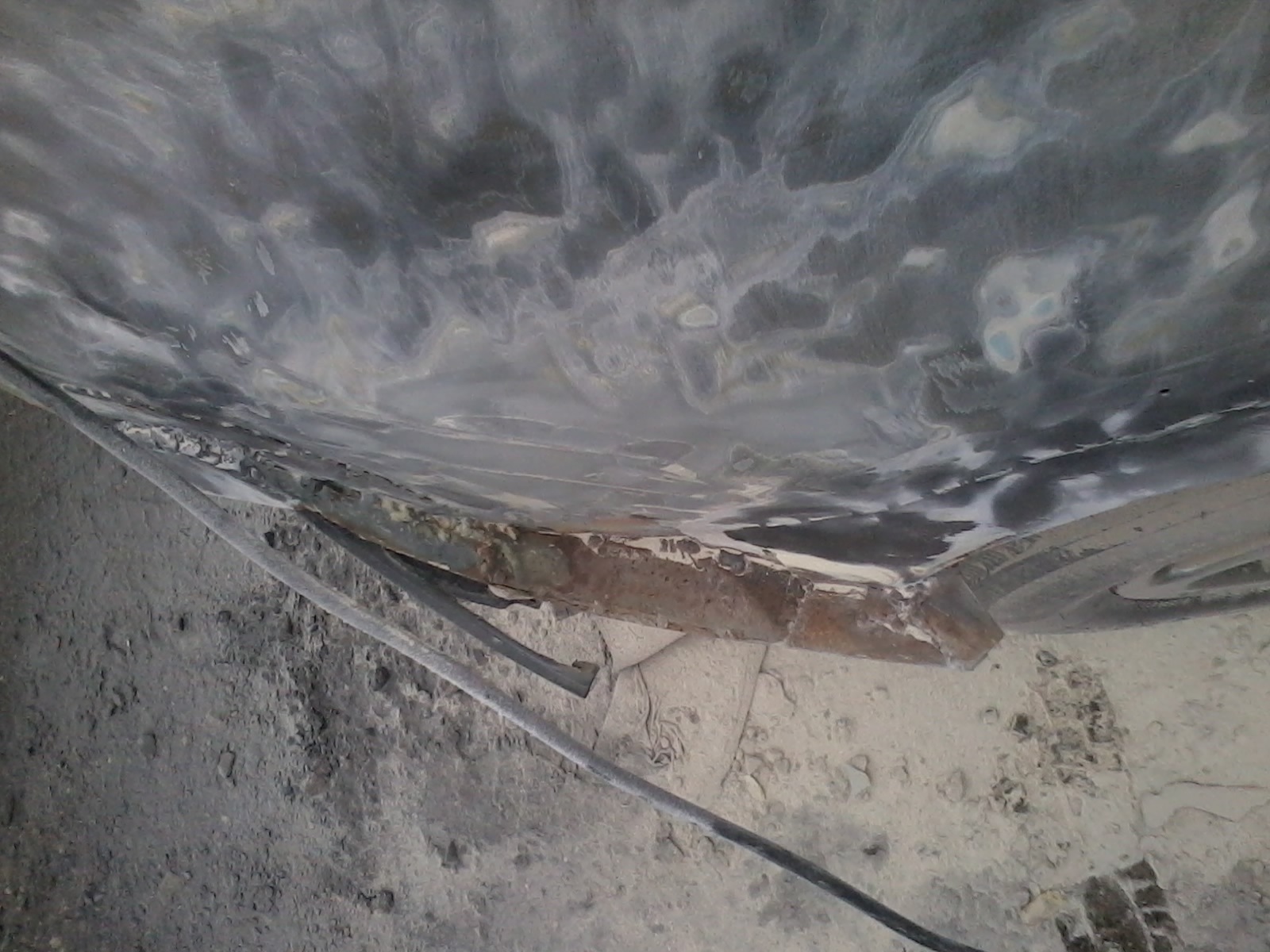

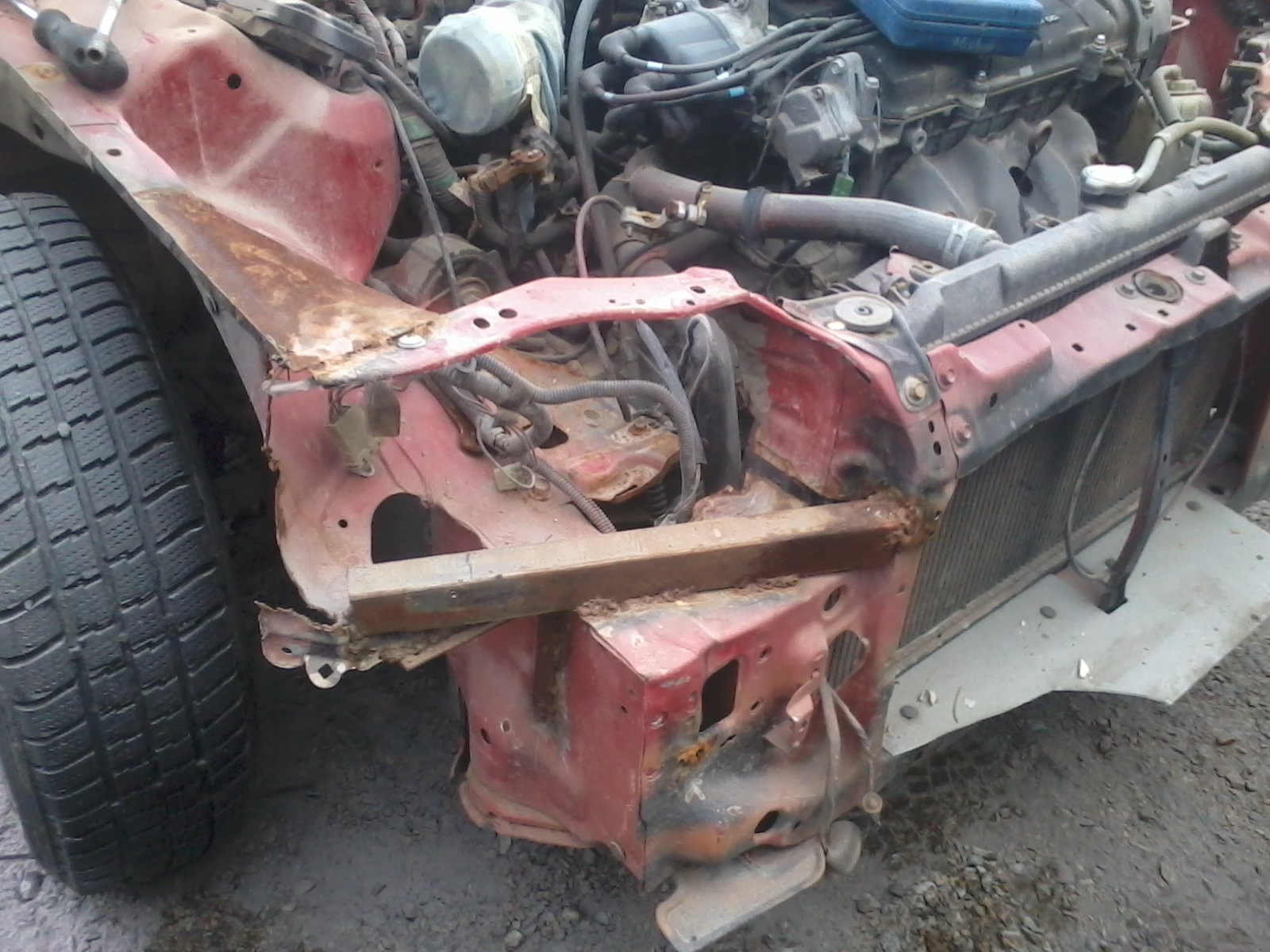

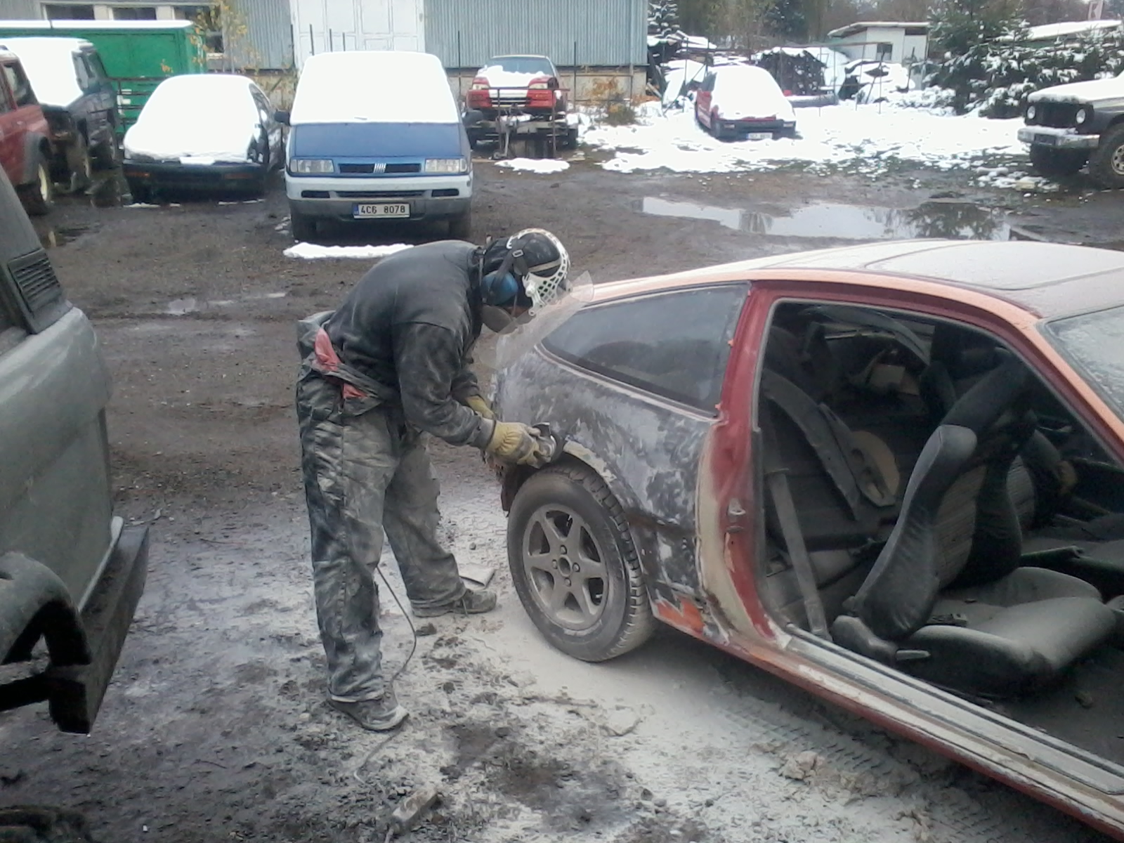

Ne Kabrio neeee. Bude to normalni original. Jinak dnes jsem z toho sundal ty laminaty a prisaham bylo tam 50-60kg kitu na prednich blatnikach bylo temer po cele plose od 0,5 do 4 cm kitu normalne jsem to cele strhnul a na pravem zadnim platniku od 0,5 do 6 cm kitu fakt hruza. Bohuzel zadni blazniky jsou fakt silene zdevastovany takze jsem vcera koupil darce organu od Feguta puvodne jsem myslel ze bych to stavel na jeho kastli ale zadni naprava je o 3cm hnuta a tak radsi predelam blatniky. No on i ten predek je katastrofa viz foto
tak toto cele bylo vykitovane

Jak si říkal sněhu máte málo, tak si ho tam vyrábíš broušením kitu :D

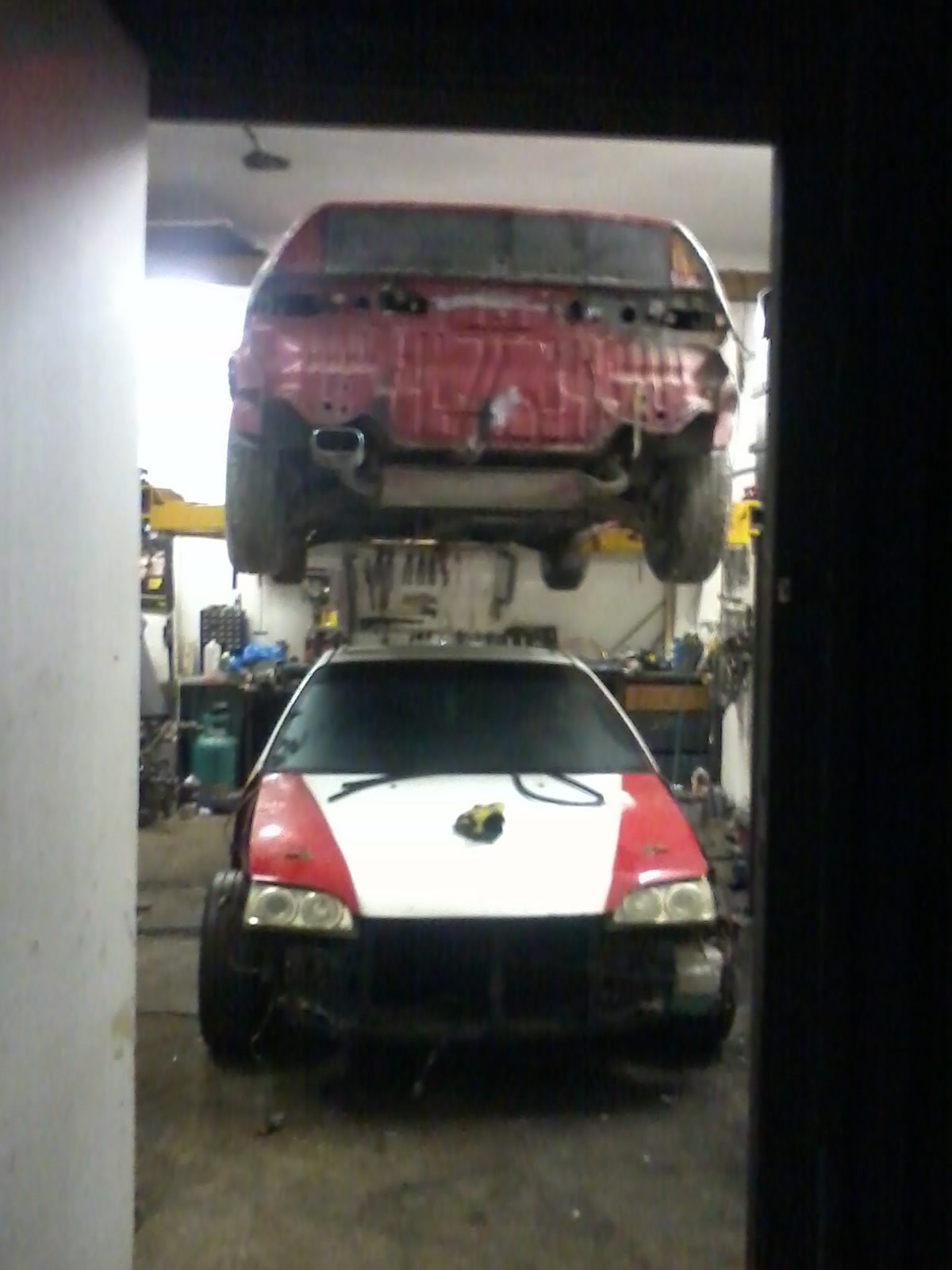

janak vyrizl jsem zadni okenka a tak jsem musel parkovat s obema na dilne ale dnes is kamarad odvezl sve auto tak uz maji kazda sve stani no a jedna z te garaze snad vyjede dle mich predstav *jizda*

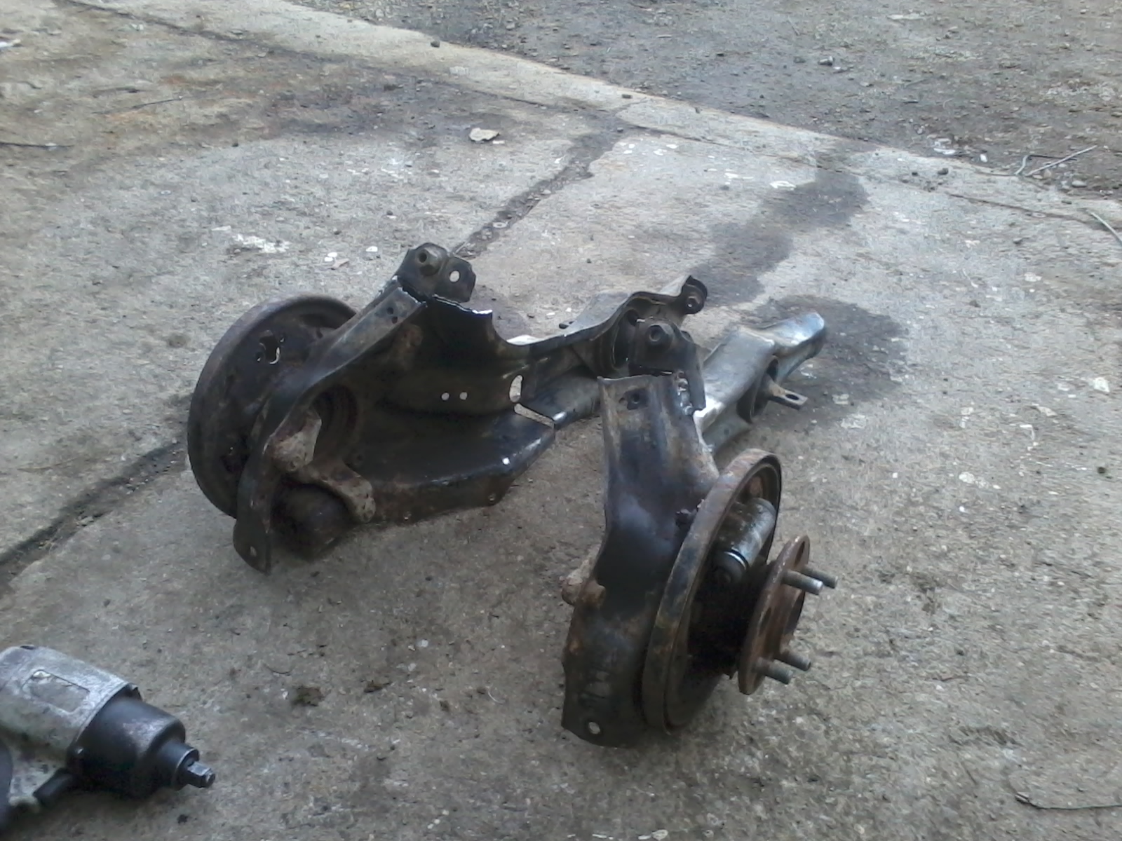

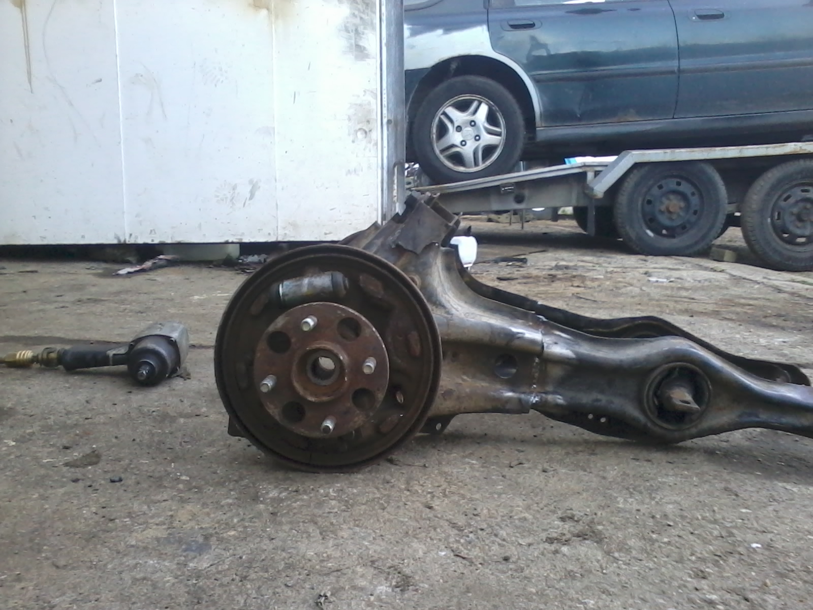

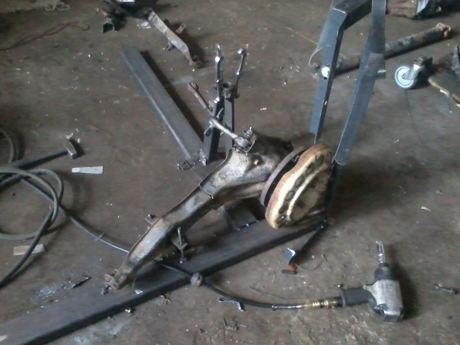

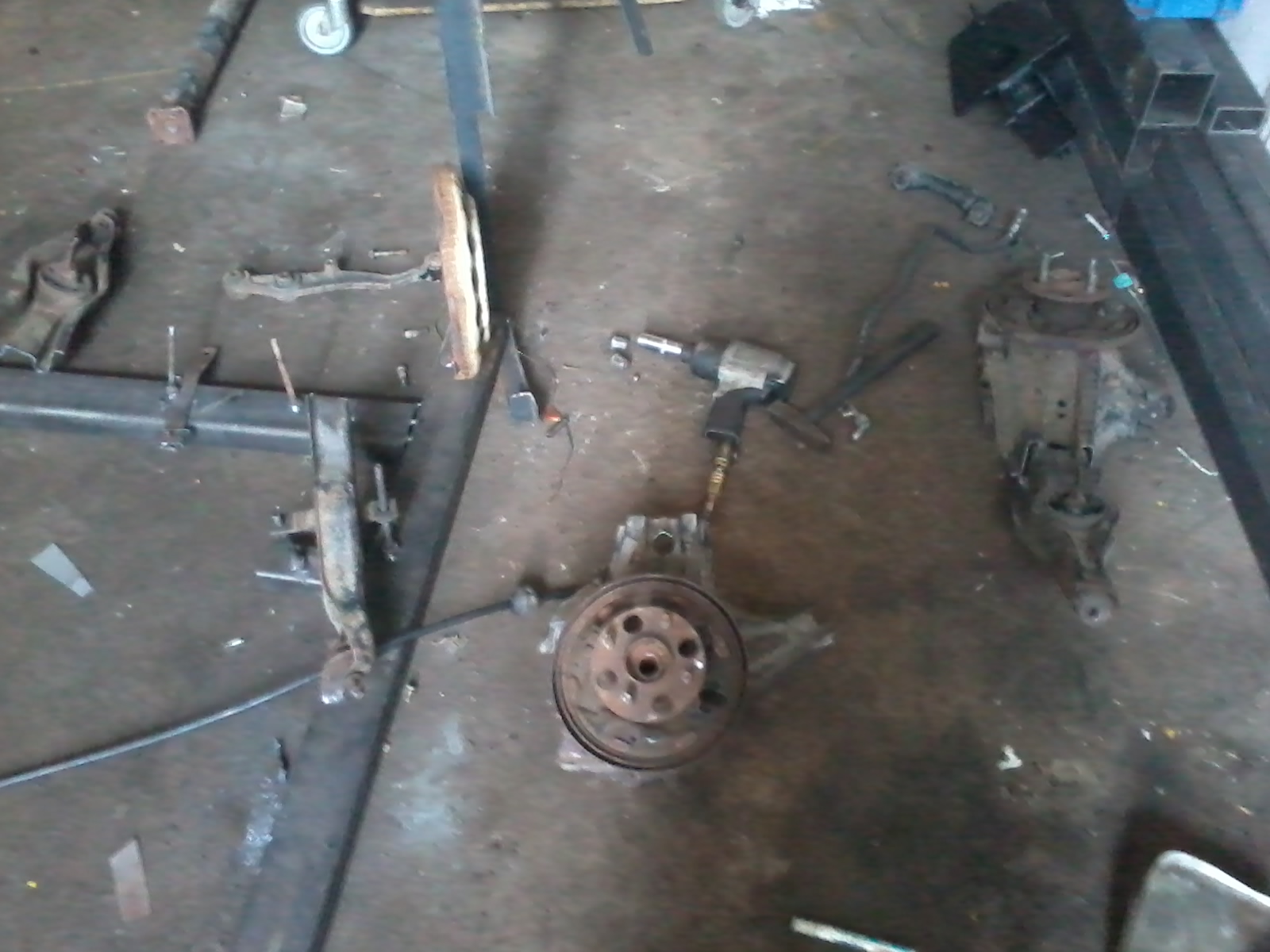

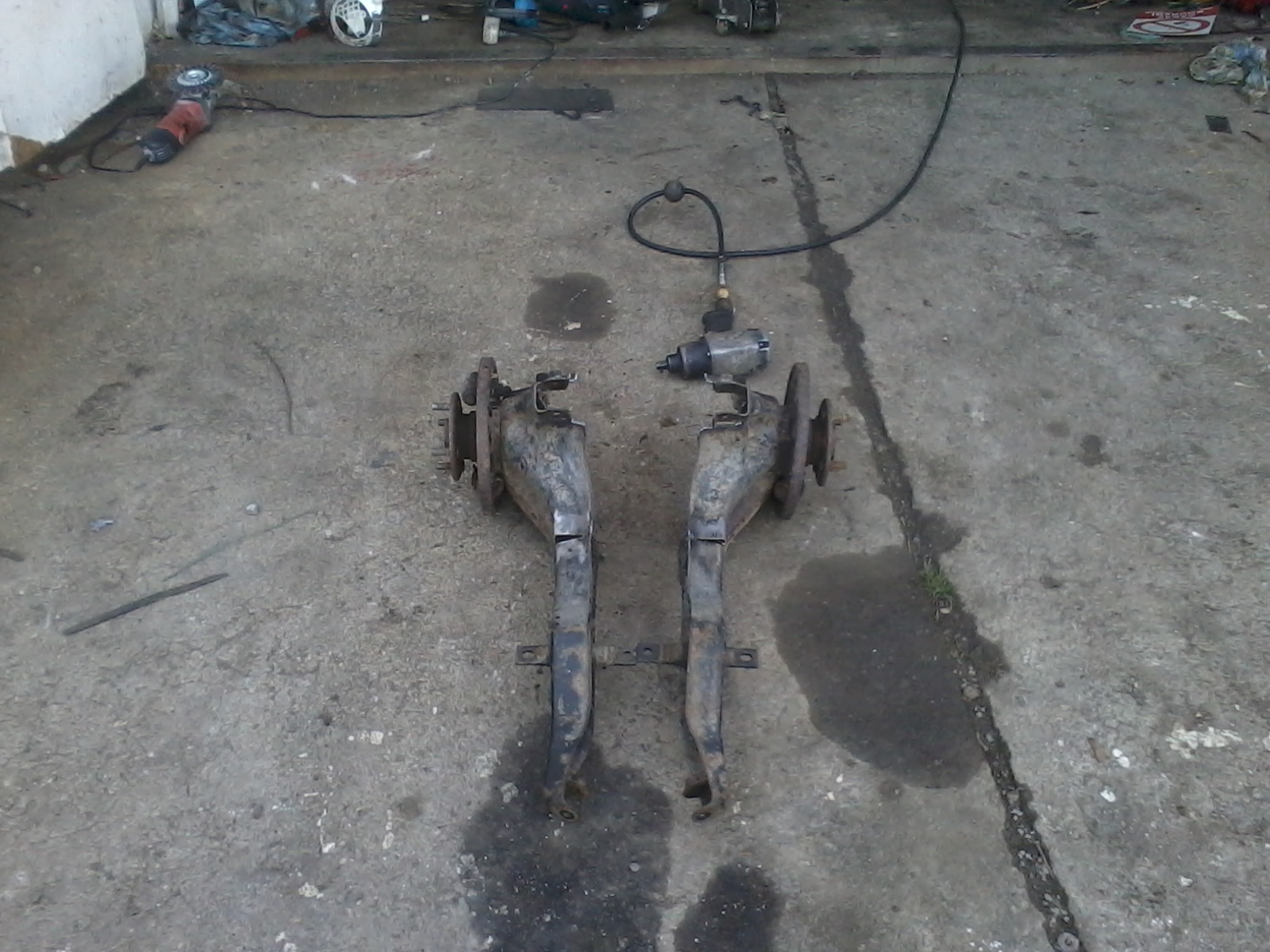

tak crx je uz temer cele rozebrane a dnes jsem konecne prevaril na hrubo zadni ramrna (na hrubo znamena ze maji spravne rozmery) zitra je snad doladim aby byli jako origo a zacnu pokracovat se zadkem

ahoj,proc to zkracovani ramen?si pouzil z c4g? kdyz vidim ty prasatka na bubny
Re: skritek si kopil CRXo
Příspěvekod ne-moc » 06 lis 2012 10:24
Ja bych to videl na 4x4
Příspěvekod J!R! » 06 lis 2012 11:53
ne-moc píše:Ja bych to videl na 4x4
Taky bych rek.... mam dojem, ze vidim v naboji drazky ;)
Příspěvekod jazzik » 06 lis 2012 12:37
to jsem si taky rikal,protoze na HC to tedko resi .. ale pokud se nemylim tak 4x4 vzadu nemelo bubny ne ?
Repi
Příspěvky: 122
Příspěvekod Repi » 06 lis 2012 13:30
jazzik píše:to jsem si taky rikal,protoze na HC to tedko resi .. ale pokud se nemylim tak 4x4 vzadu nemelo bubny ne ?
c4g sedan 4wd a d16z2 má vzadu bubny, mám ho doma
