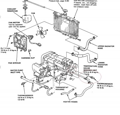

Příspěvekod Martin16 » 15 dub 2013 11:36
myslí zřejmě toto (thermosensor) odvzdušnovák by mu snad nezlil celej mot. prostor

Příspěvekod Dudla » 15 dub 2013 17:13
Martin16 píše:myslí zřejmě toto (thermosensor) odvzdušnovák by mu snad nezlil celej mot. prostor
bud to bude ten termosenzor nebo to podtim jak je na to ta šipka ale to je asi termostat ? jdu to nafotit

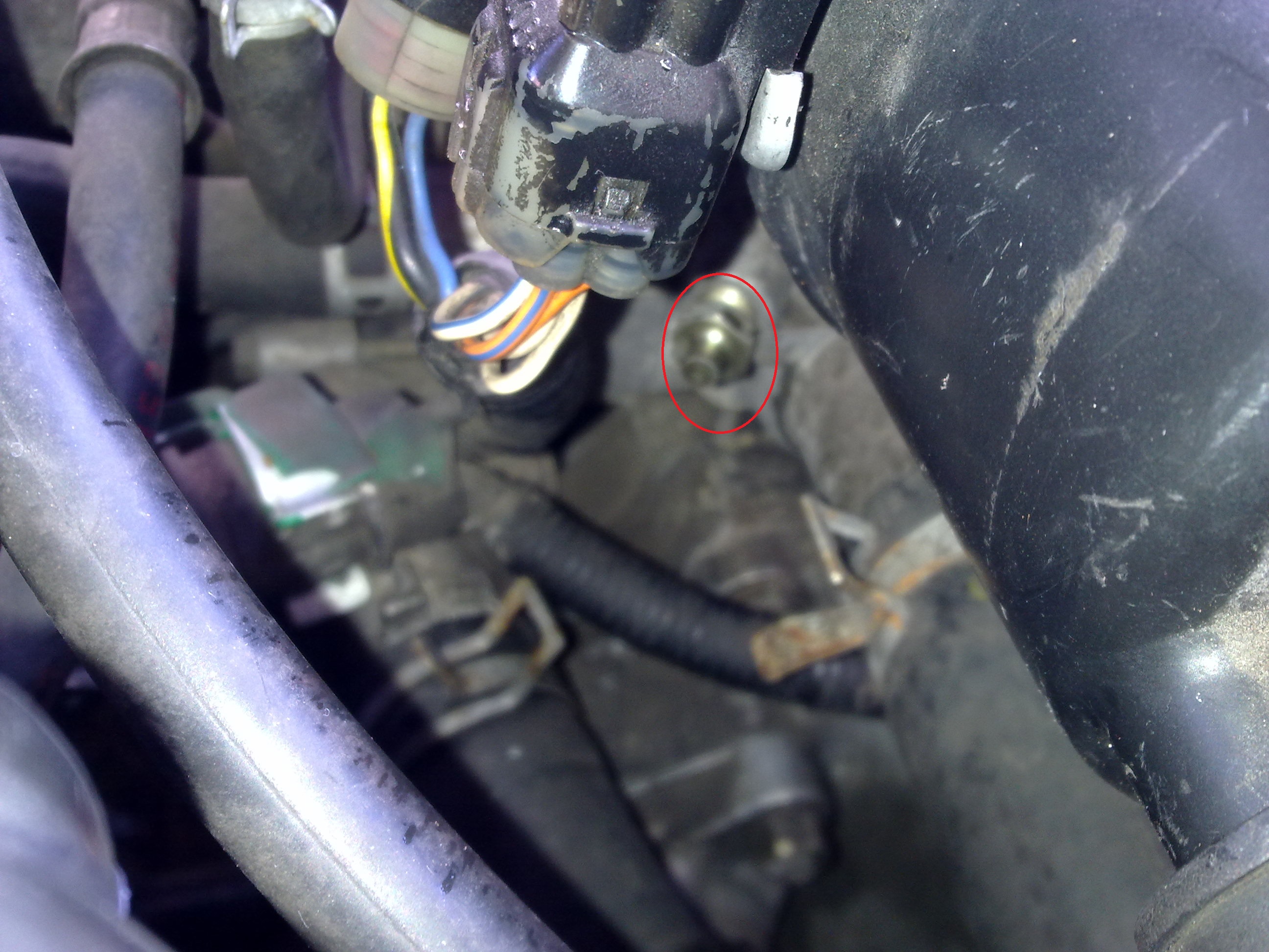

Příspěvekod Dudla » 15 dub 2013 19:11
tak na pravo nahoře je rozdělovač a to v kroužku z toho mi to těče snad se z orientujete je tam dost obtižnej přistup na fotku a vubec je to tam všechno pod tohu kapotou nahuštěný že je to až hustý :D zkoro nikde nestrčim ruku na tož abych tam něco dotáh nebo povolil :D tak jsem zvědav co to je a co to teče a proč ? :) *cry* ale fakt jenom když je to dost zahřáty a přidá se otáčky

Příspěvekod Petk@ » 17 dub 2013 21:28
hele to je normální odvzdušnovak na chladící soustavu :-) zkus ho vyšroubovat a vyčistit jestli neni zkorodovanej a netesni :-) ale spíše nejdřív zkusit dotahnout :-) cero třeba mohlo jezdit na vodu a muže tam bejt bordel a jestli to někdo povolil a utah tak se to tam seklo a teče :-)

Příspěvekod Minor » 18 dub 2013 10:44
Bacha na dotahování, je to hliník a to lůžko poměrně snadno rupne.
