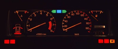

Tak a máme tu pokračovanie :) ... S nasvecovaním ručičiek UV ledkami som nebol príliš spokojný tak som sa odhodlal na ďalšiu prerábku budíkov. Jedná sa o podsvietené ručičky z preludy *honda* .
Najprv je potrebné zohnať vhodné ručičky .. moje konkrétne sú z 5g preludy ale isto sa dajú použiť aj z iných áut. Na začiatok spomeniem že táto úprava si vyžaduje pomerne rozsiahle zásahy do originálnej konštrukcie budíkov a sám neviem či by som sa do toho púšťal znova :lol:
Stručný postup toho čo som upravoval:
Najprv je potrebné vyrobiť si 4 malé plošáky a osadiť ich smd diódami a patričným odporom.
Ďalej je potrebné vyškriabať farbu z prednej strany ciferníkov kvôli prepúšťaniu svetla do ručičiek.
Zo zadnej strany som plošáky prilepil tak aby optimálne podsvecovali ručičky v celom rozsahu.
Pri budíku teploty a stave paliva bolo potebné vyrezať takmer celú svetlovodivú časť plexiskla a nechať len taký rámik. Takisto bolo potrebné upraviť aj plastový rámik v budíkoch pretože
ručičky z preludy sú podstatne väčšie ako klasické crx.
Pri tachometri bolo takisto potrebné vyrezať časť svetlovodivého plexi ale len toľko aby sa tam vošiel plošák s ledkami.
Plošáky som na ciferníky lepil pomocou tavnej tyčinky. Bolo potrebné aj jemne upraviť samotné ručičky lebo sa trochu odlišujú od crxkových.

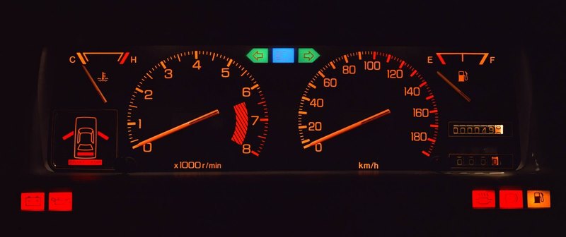

Z výsledkom mojej práce som konečne relatívne spokojný a som zvedavý či budú budíky fungovať aj keď ich zapojím v aute.
Takto nejako by to malo vypadať ... fotky to trochu skresľujú ale reálne to vypadá veľmi pekne 8-)
Úpravu schválne nerozpisujem úplne detailne lebo je na každom ako si to predstavuje a ako prerábku zrealizuje ;)

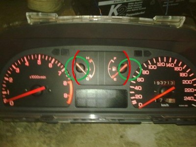

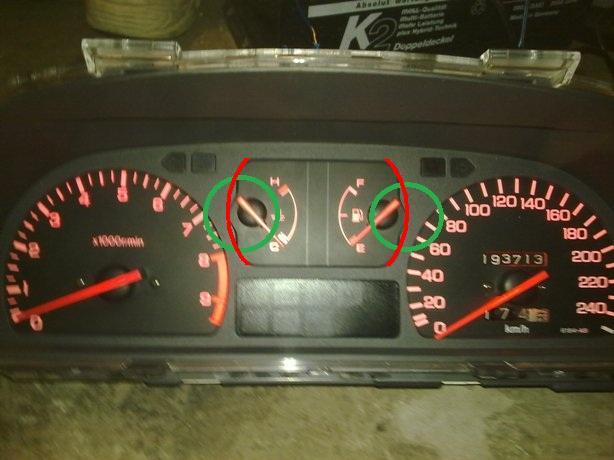

Moc se mi to podsvícení líbí ale upřímně, ty výřezy jsou jako pěst na oko, víc by se mi asi líbilo kdyby tam byl větší rádius od rohu k rohu, nevim jak to vysvětlit tak přikládám přílohu. Jinak každopádně palec nahoru *fin*
Re: Led podsvietenie budíkov
Příspěvekod Robo23x » 18 bře 2013 23:56
Nie sú také viditeľné ako sa zdá .. a je možné že to budem prerábať .. osobne som tiež zástanca čistejších tvarov :) táto úprava bola neplánovaná a že to nebude sedieť sa ukázalo až pri skladaní budíkov ... uvidím či mi to bude nejako prekážať a podľa toho to prerobím *oprava*
