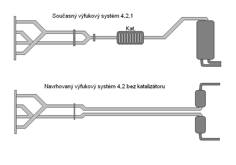

Chtěl bych se s váma podělit a poradit o mém návrhu výfukového systému, Chtěl bych zrušit 4,2,1 a udělat z něj jen 4,2 se dvěma tlumiči, myslim si že by mi to mohlo přiklepnout pár koníků navíc, ale nejsem si tím na 100% jistej... Určitě by šla nahoru i spotřeba a emise, ale to neřešim, crx mam jen jako víkendovku jinak jezdim v jinym... Co vy na to? Udělal jsem takovej rychloobrázek abyste viděli co mam na mysli...

velmi zla volba. zvody 4-2 na miesto 4-2-1 pokial nezvacis priemer je to jedno. No pri zvodoch..ak sa bavime len od motora po vyfuk potrubie je to tak...ze tam musis zachovat isty tvar ..ktory musi byt..inak to bude katastrofa ked si to doma poohynas..pripade njekomu das ohnut ..aj ked to bude rovnako ohnute ale bude uz vacsi priemer rur je to na figu...moja rada zvody si kup alebo daj vyrobit ..pokial ide o ten nakres...na crx nemozes dat rovne potrubie...je citliva na protitlaky...ak tam das rovnu ruru...tak na malich otackach to nepojde vobec...a mozno ani na 6-7 tisic...potrebujes zachovat rovnaku dlzku a rovnaky tvar...inak su zle spominane protitlaky....dalsia vec...davat duplex je sice pekne ..ale ak ho das dym sa ti tam bude rozdelovat...a opat to nebude mat protitlak ziadny...cize v hentom pripade by si asi velmi zle pochodil...Moja rada..zachovaj klasicky tvar...priemer potrubia 51mm max 53mm ( aj ked kazdy tvdi njeco ine ale mne osobne uz 51 spravilo velmi vela a pri nizsich otackach zas ubralo) a bud jeden koncovi tlmic..Ale dost velky lebo dopadnes ako ja a budes musiet dorabat este jeden =)...a toho miesta na to tam veru moc neni =)...vela stastia

Dobrá tedy, nebudu se radši zbytečně o něco pokoušet ačkoli by to vypadalo dobře. Dík za rady
sice mi ti stěma protitlakama neleze moc do palice ale budu ti věřit. Svody už tam mam namontovaný (kupovaný) a běhá to bez nějakejch velkejch rozdílů báječně... A co když jen vyndám katalizátor a nahradim ho kusem nerez trubky nebo rezonátorem?

no pravdepodobne ziadny rozdiel ...po tolkych rokoch katalizator uz aj tak je na dve veci akurat to bude trosku lepsie odfukovat ale to si nevsimnes ...pokial nespravis komplet potrubie tak rozdiel neucitis...

Mercurius píše:no pravdepodobne ziadny rozdiel ...po tolkych rokoch katalizator uz aj tak je na dve veci akurat to bude trosku lepsie odfukovat ale to si nevsimnes ...pokial nespravis komplet potrubie tak rozdiel neucitis...
takhle by tam to potrubí stejně neudělal... musí oběhnout nádrž, tudíž by to bylo z obou stran okolo nádrže... a co když by se to za nádrží vlezlo do jednoho koncového tlumiče..??
vím, že svody 4-2-2-1 se dělají na ITR a zaručený přídavek je minimálně 12Hp... proto už jsem o tom také přemýšlel a ne jednou...

No právě, mam možnost sehnat si a dle libosti naohýbat nerez trubky, tak proč toho nevyužít... Chtěl bych to nějak pořešit ale aspoň aby mi to něco málo přidalo, protože tam mam origo potrubí a tlumič, jen svody mam nerezové 4-2-1
A ten obrázek je jen takový schéma, to je jasný že by to šlo kolem nádrže...
