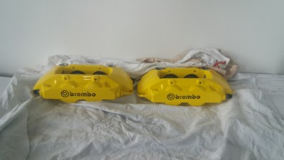

Sice vubec nestiham, ale třmeny už mam v laku.

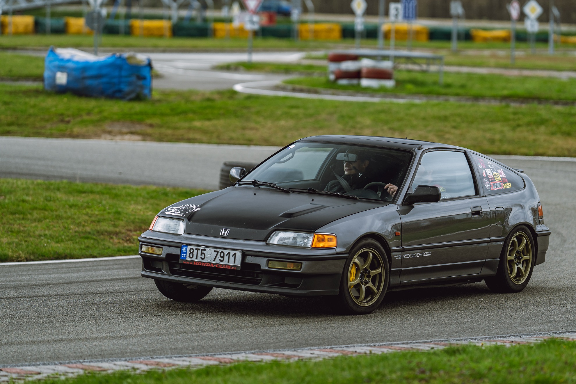

Momentka z Mýta

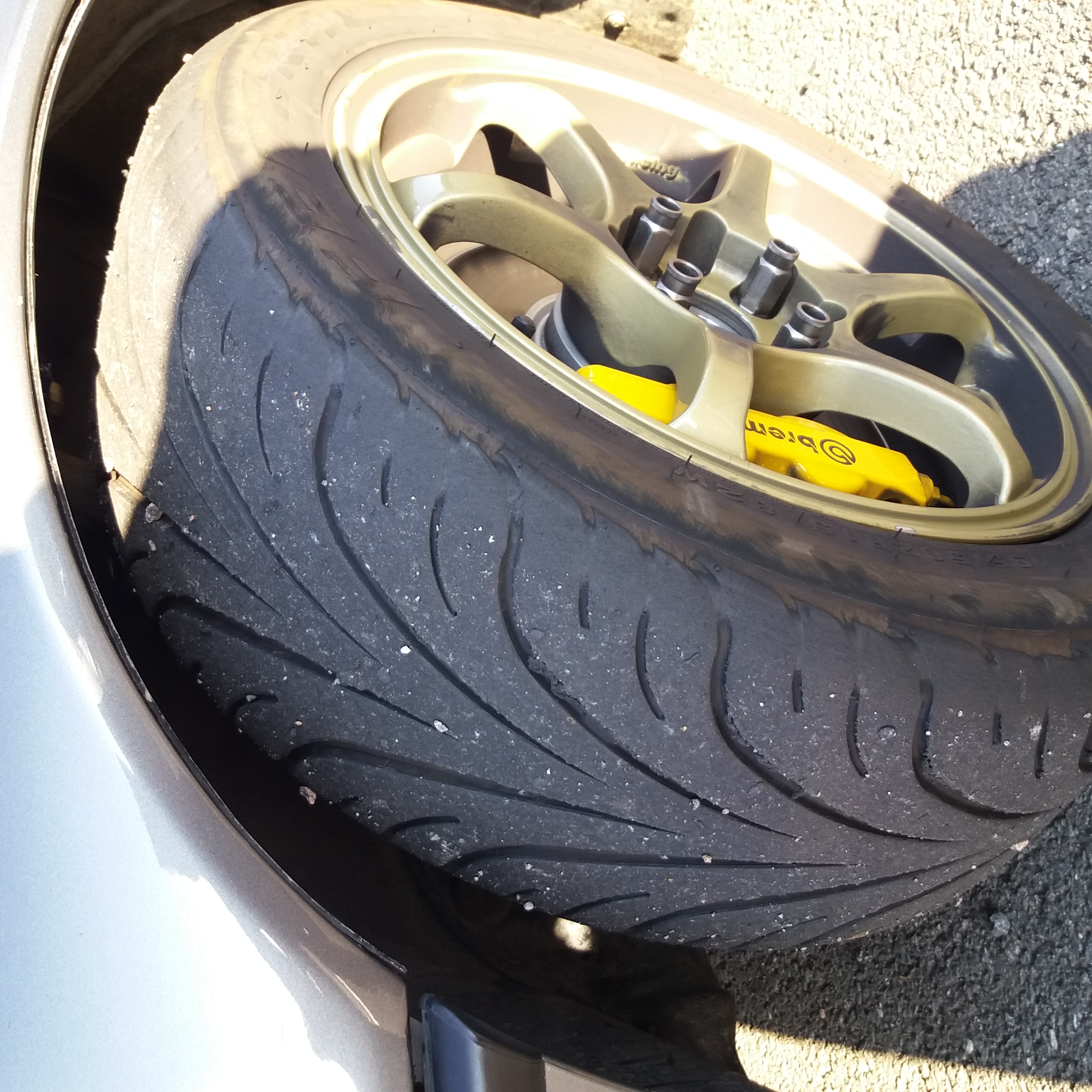

Nic netrvá věčně. Ani pneumatiky.
