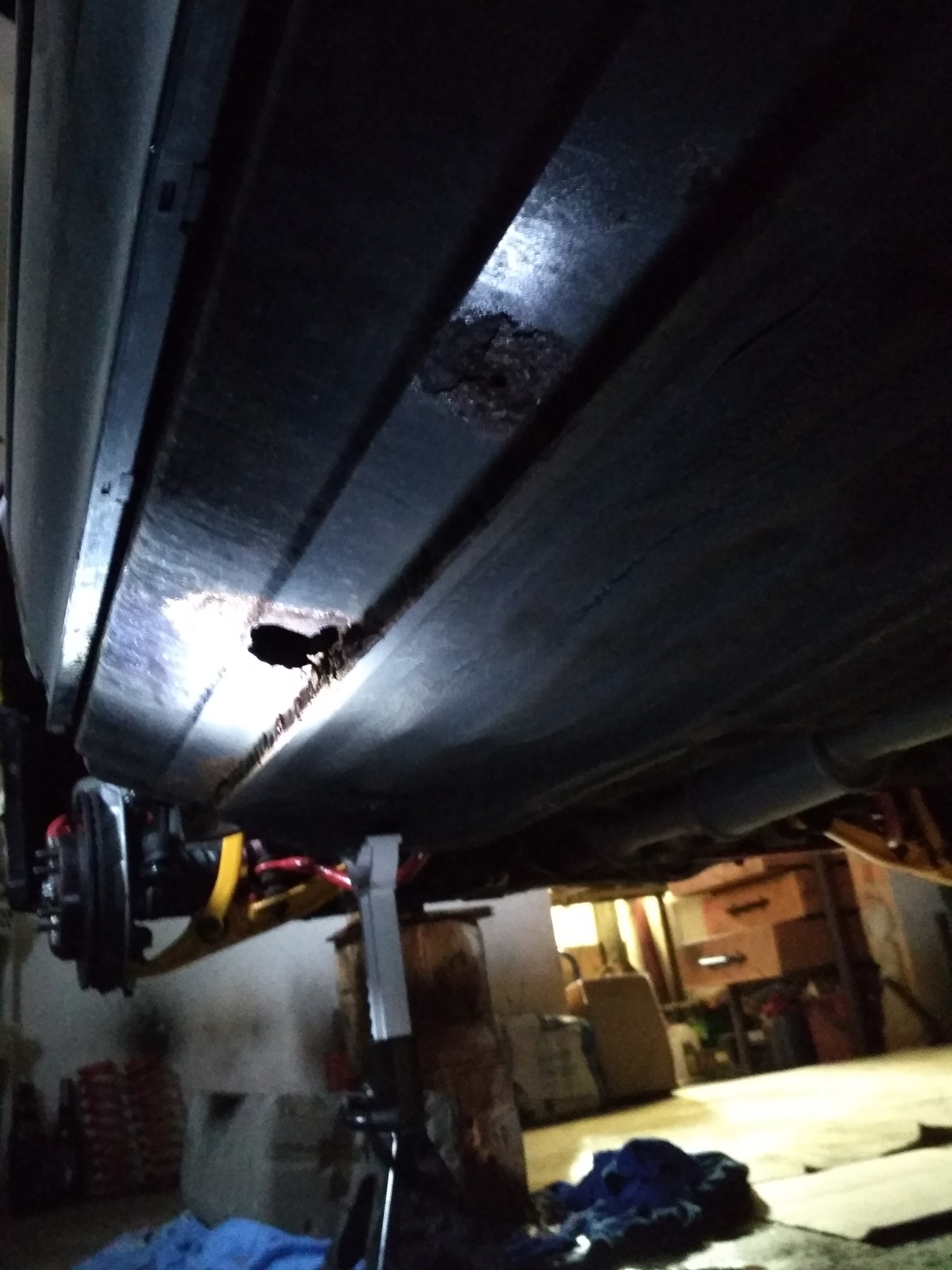

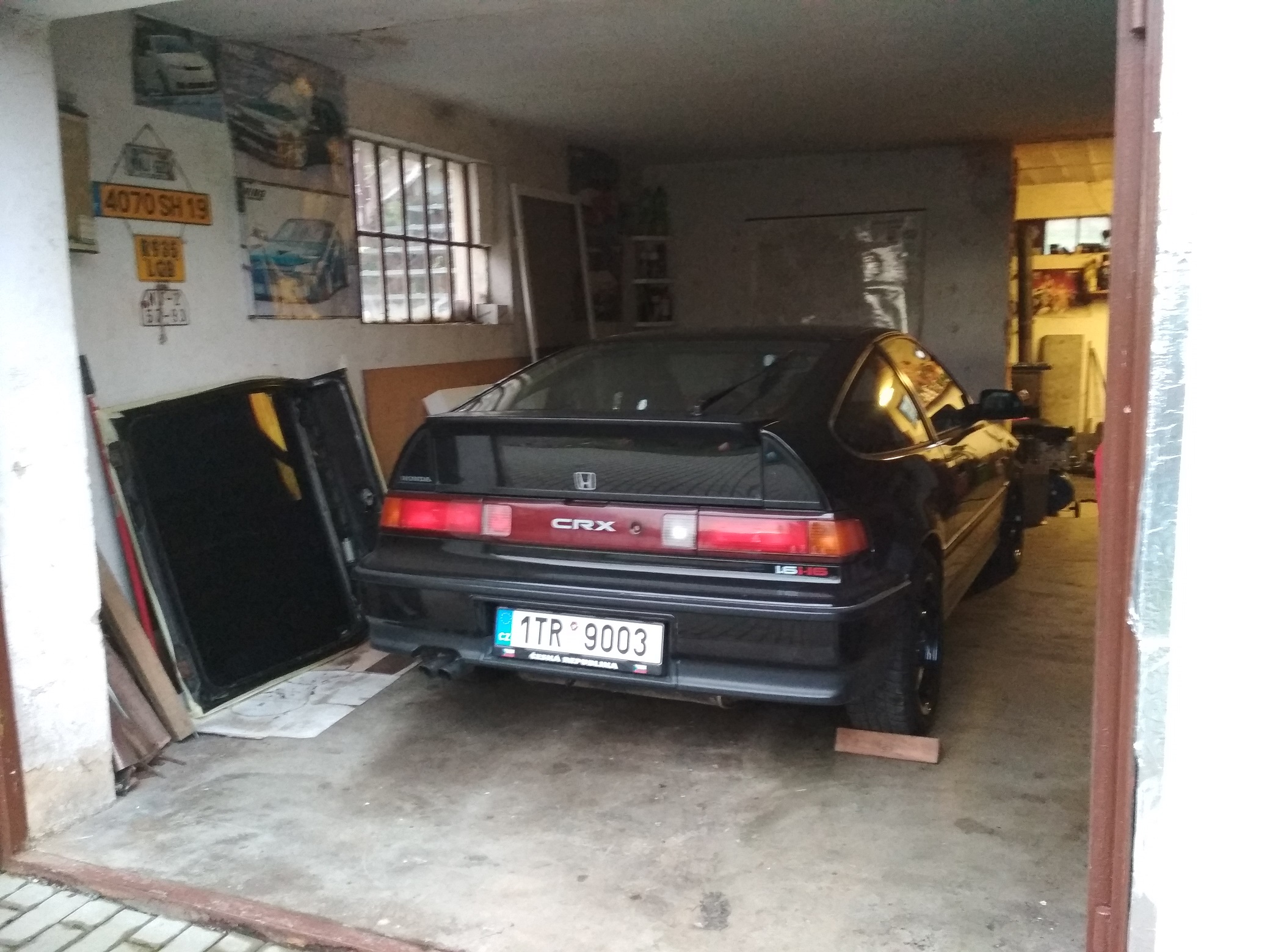

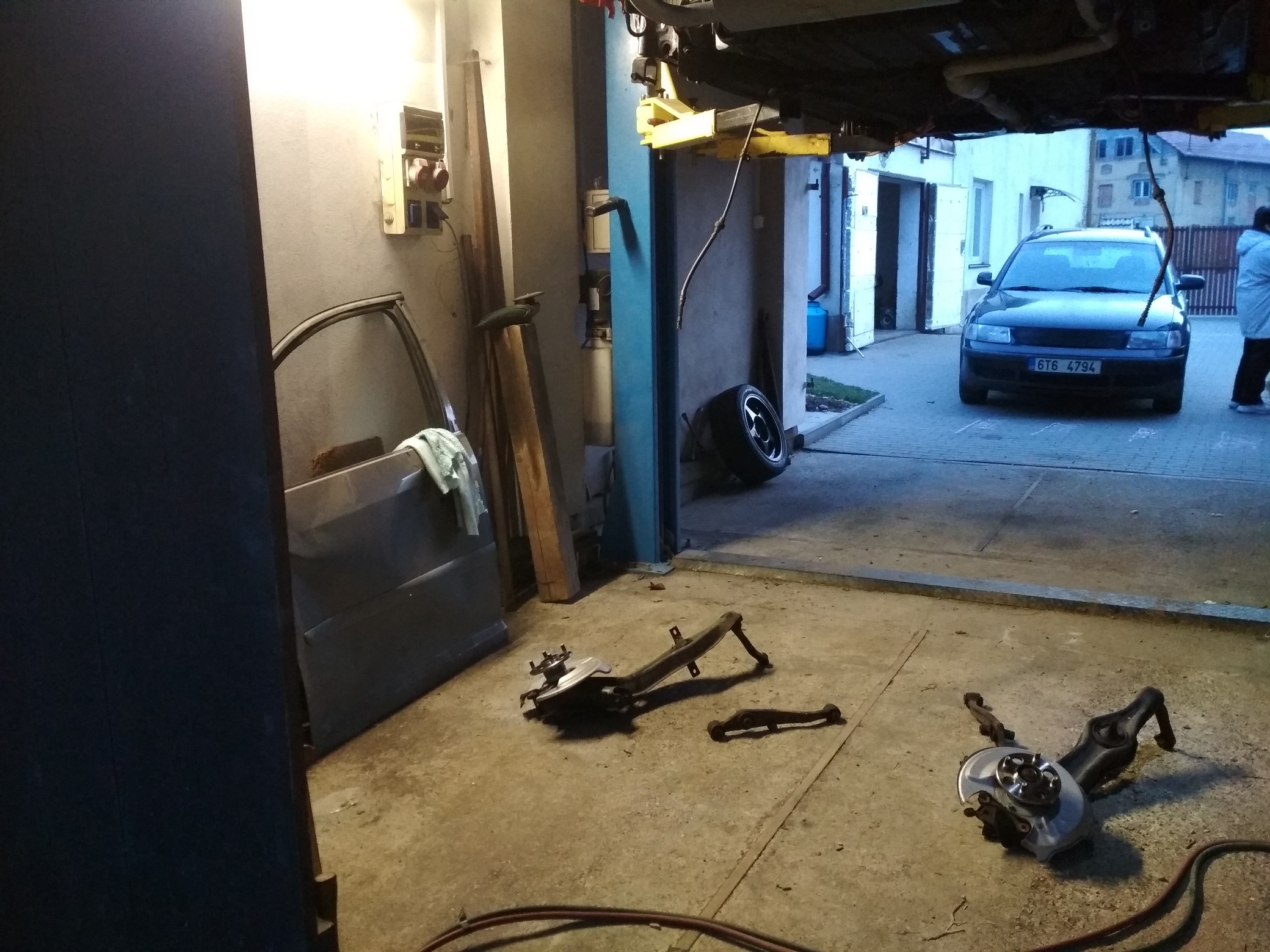

Tak topení v garáži nainstalováno,zima může začít.
Budu měnit rozvody a spojku,řemenice samozřejmě přirostla,takže startér musel ven,zapřít setrvák a pak teprve povolila.
Poloosy povoleny,tak může jít na kozy ;)
Potom je v plánu komplet vnitřek ven i s kobercem a komplet kontrola stavu kastle.
Vyvářka prahů a lemů.
Atd. ... je na tom práce po kokot... *pohladit*

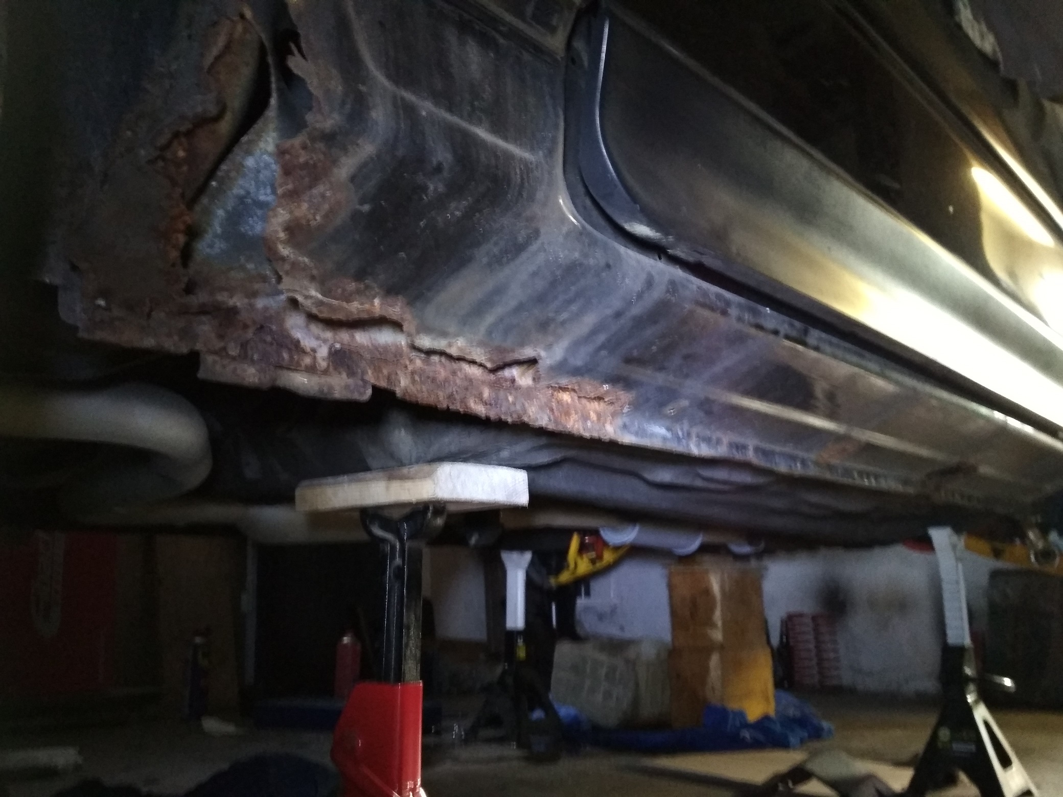

Příspěvekod Jindřich » 07 led 2020 14:56

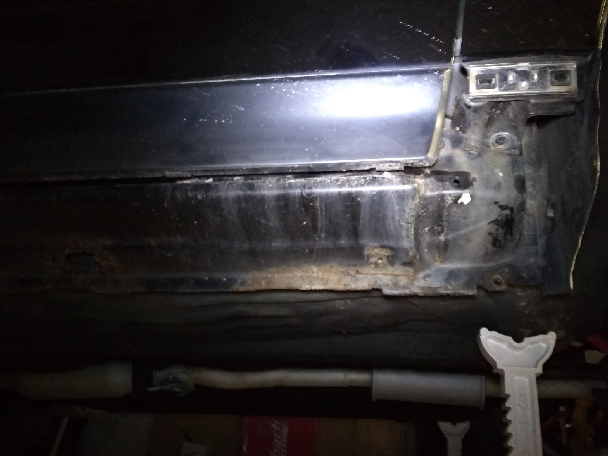

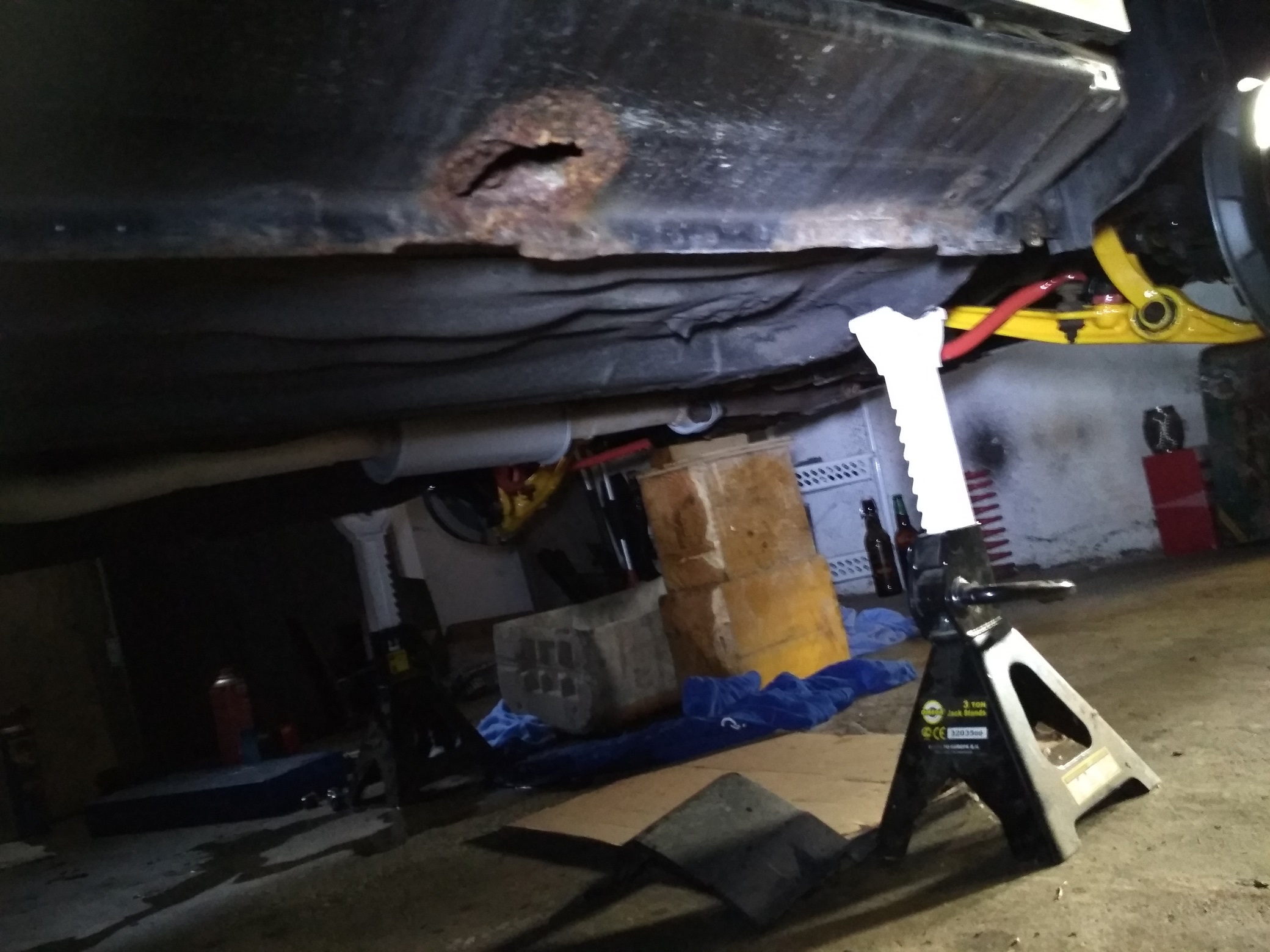

Rozvody hotové,ale jinak nic. Nějak se mi do toho nechce :D
Měl jsem úplně hrůzu,co mě čeká po sundání plastových prahů,ale není to taková hrůza. Jen škoda těch shnilých konců :(
[attachment=1]IMG_20200102_110259.jpg[/attachment

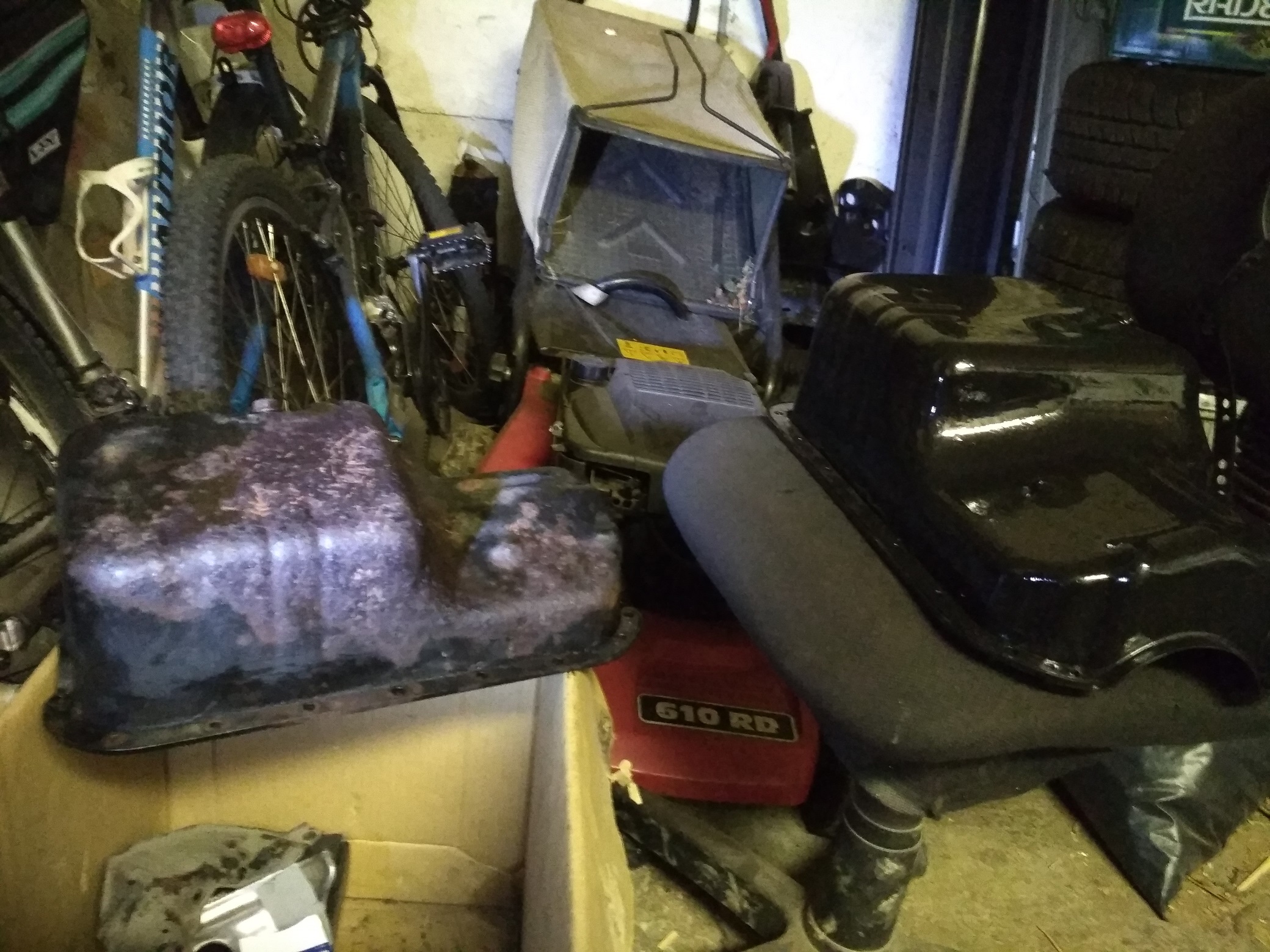

Příspěvekod Jindřich » 11 bře 2020 21:35

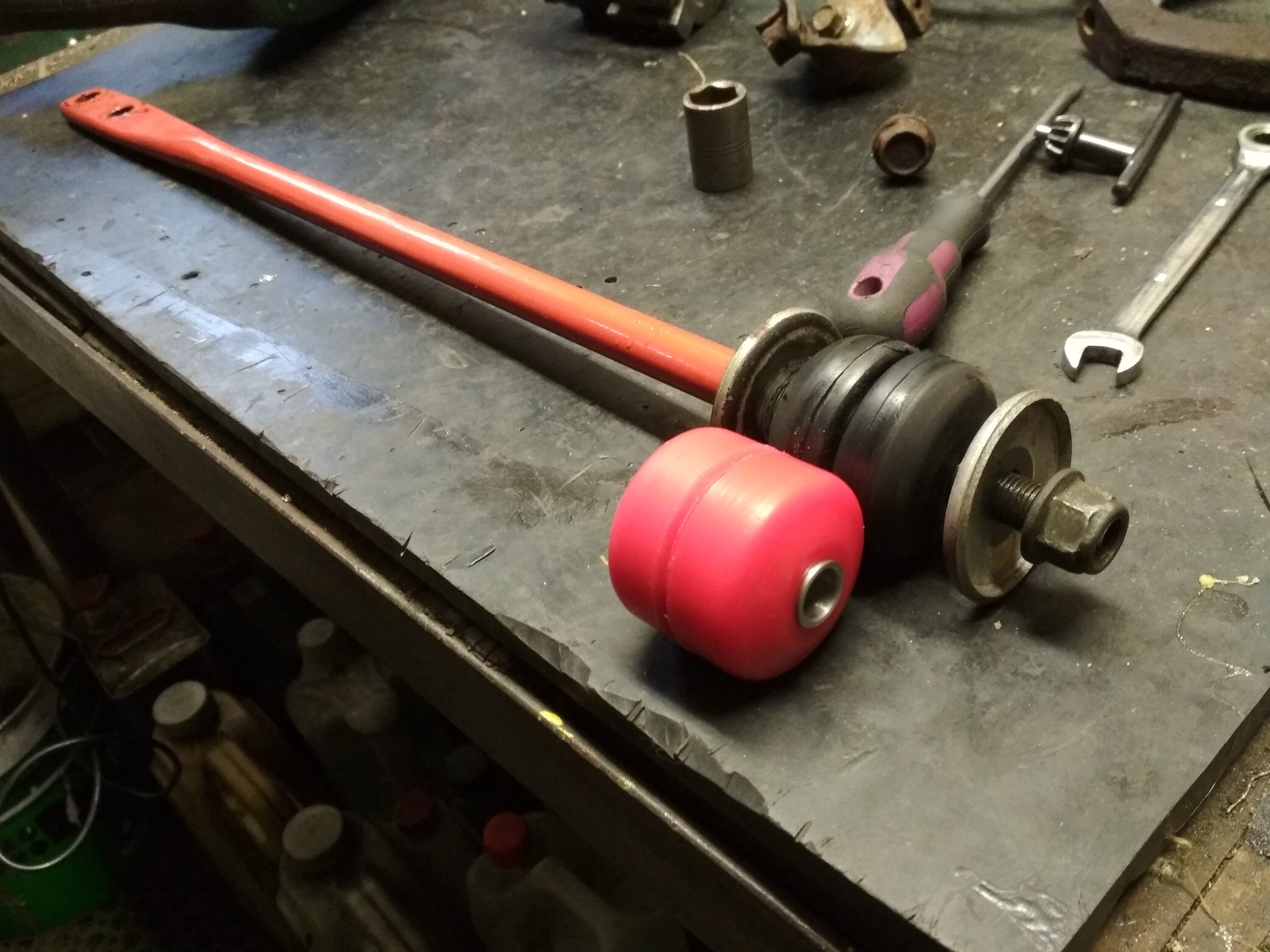

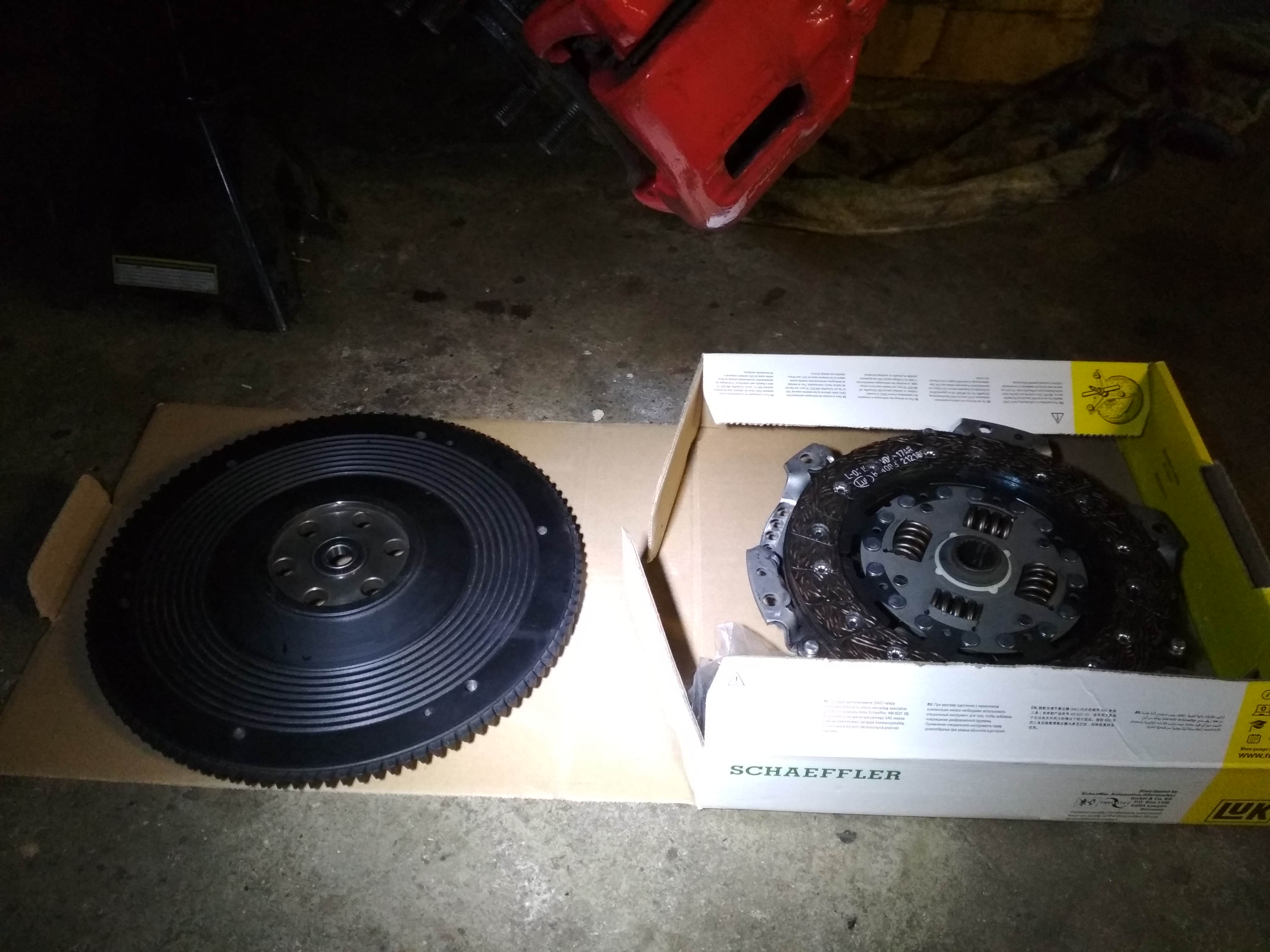

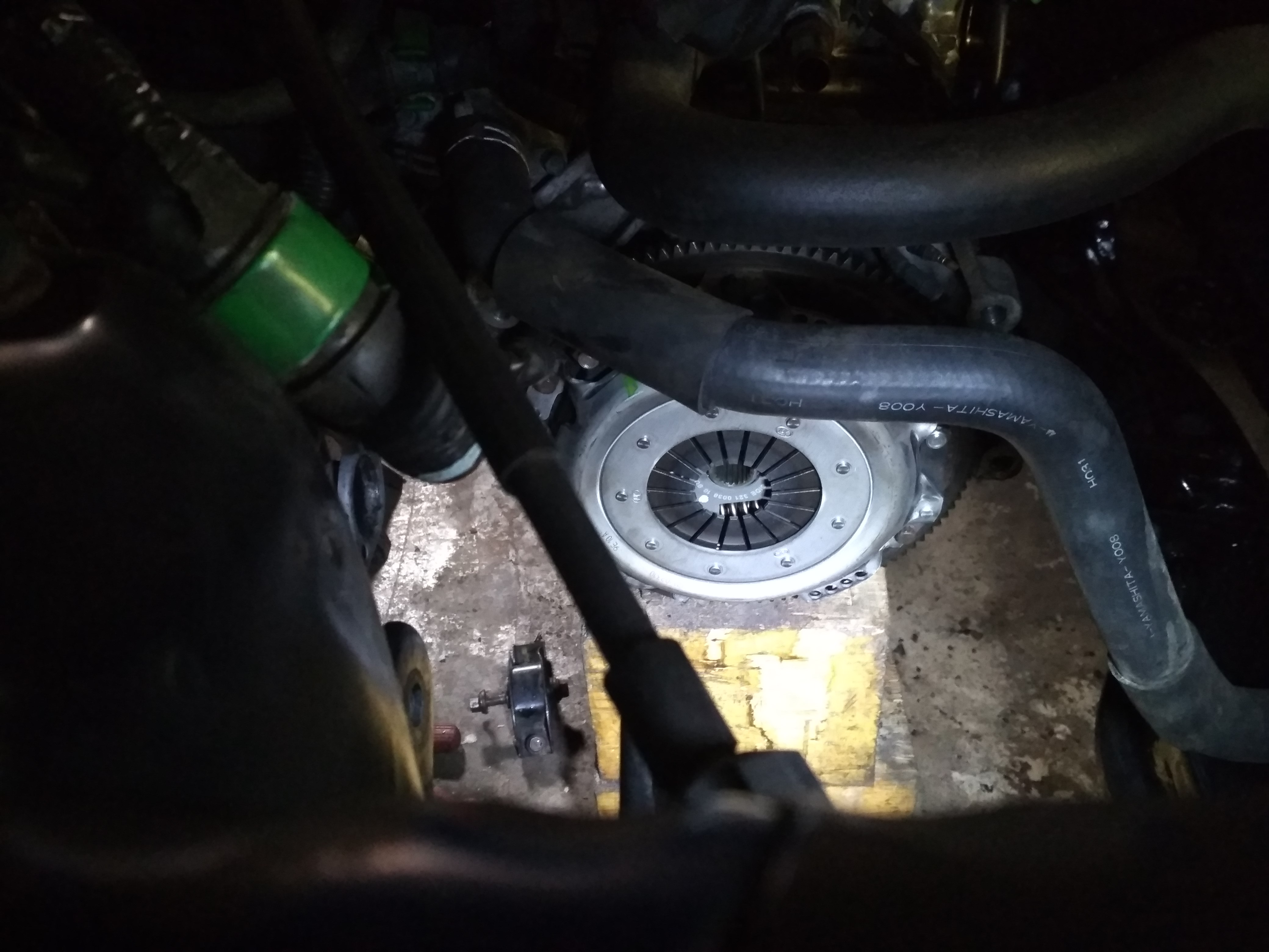

Tak rozvody ok,byla už přidřená pumpa,vyměněna spojka,nahozený odlehčený setrvák a řemenice,vyměněna shnilá olejová vana a konečně jsem vyhodil prasklé péro.

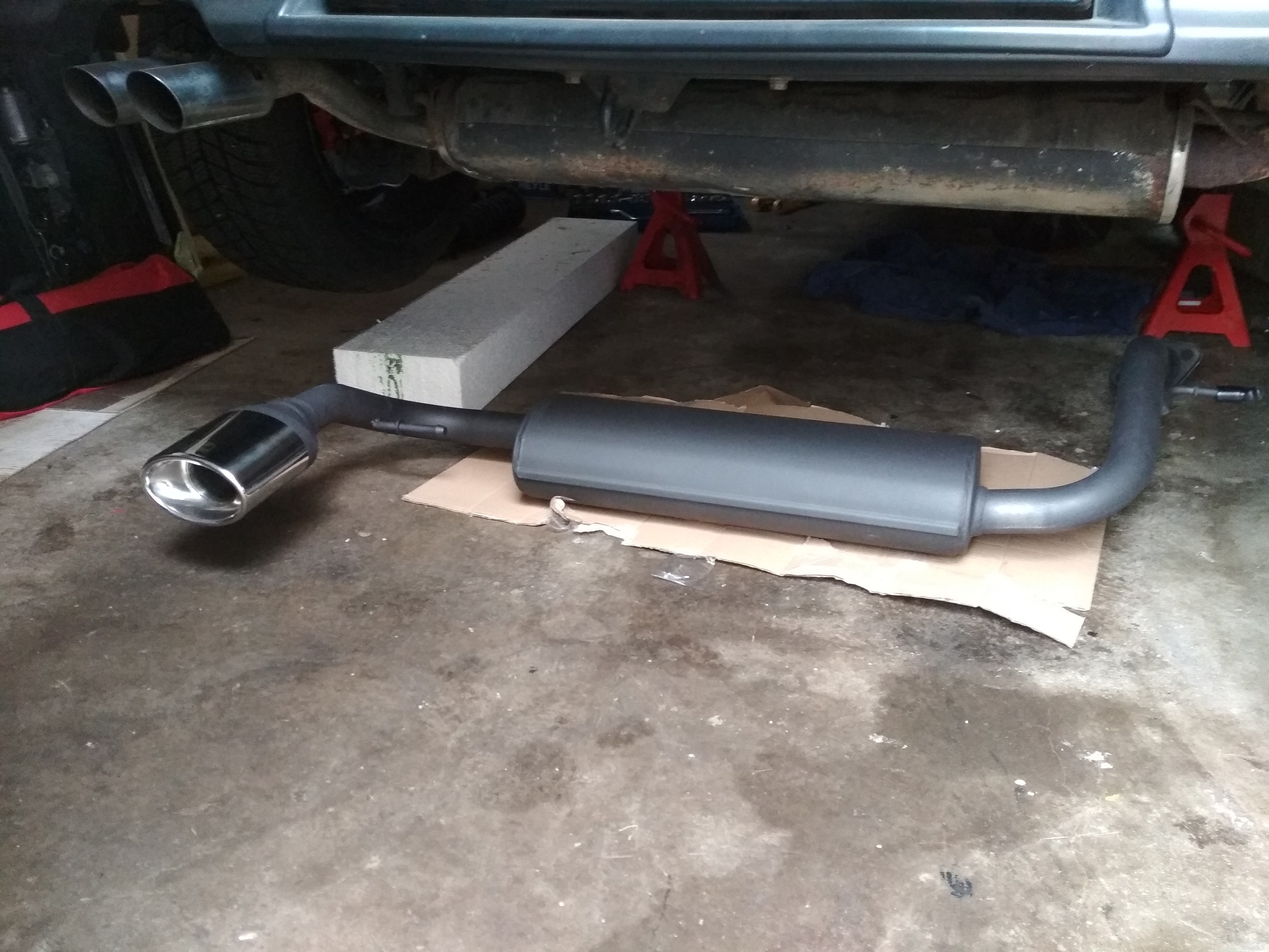

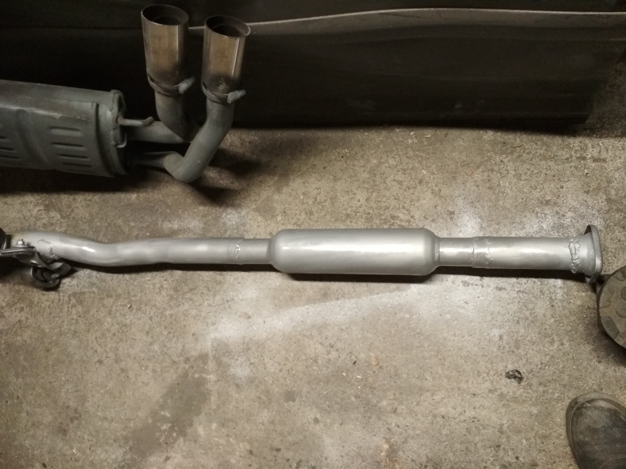

Tentokrát jsem pořídil ultera s jednou a oválnou koncovkou a navařil nový rezonátor,tak jsem zvědav na zvuk *jizda*
A do benža tvrdé silenty ;)
A milión věcí kolem obroušeno,nakonzervováno a nalakováno...
A jedeme dál... *oprava*

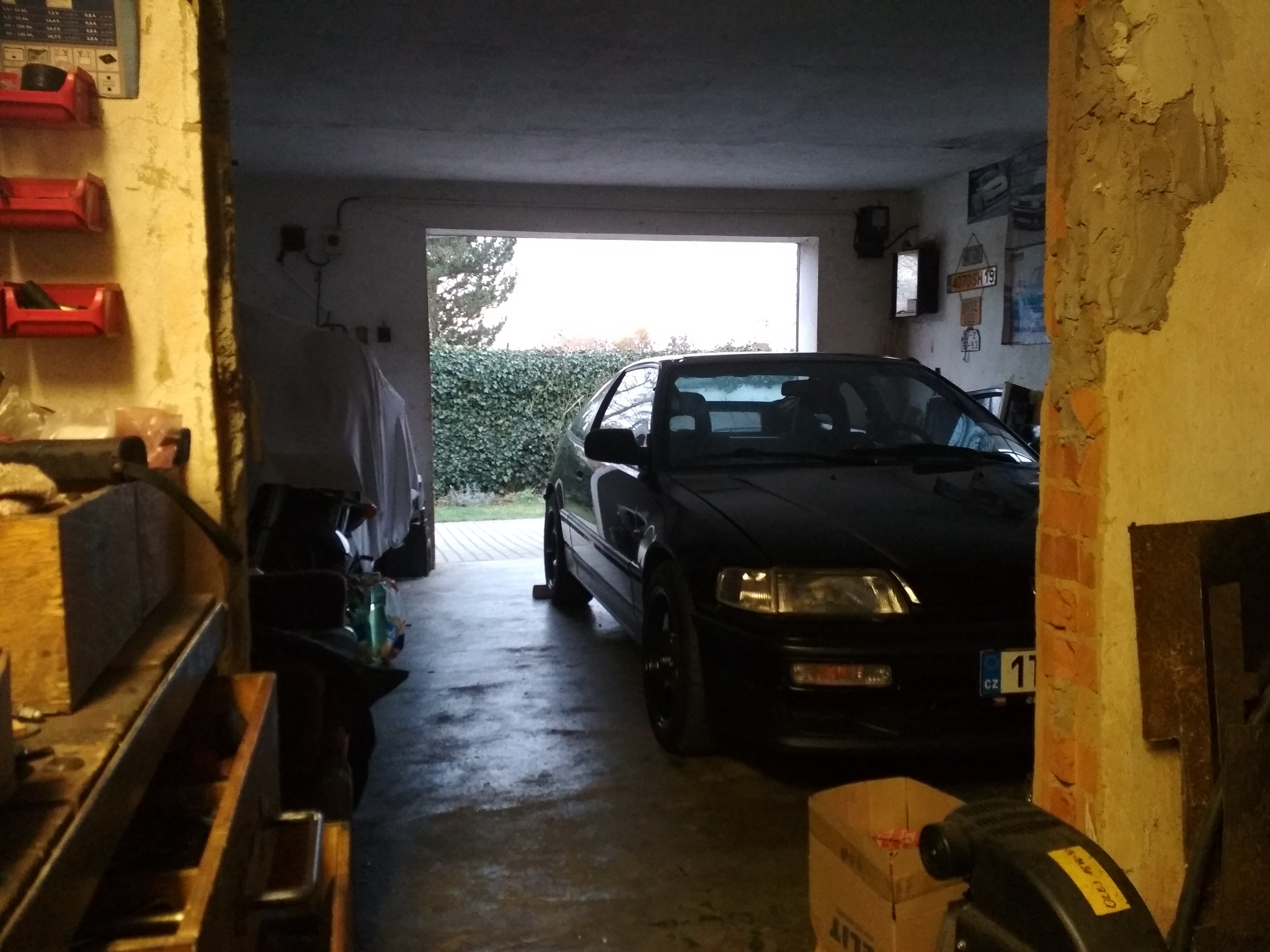

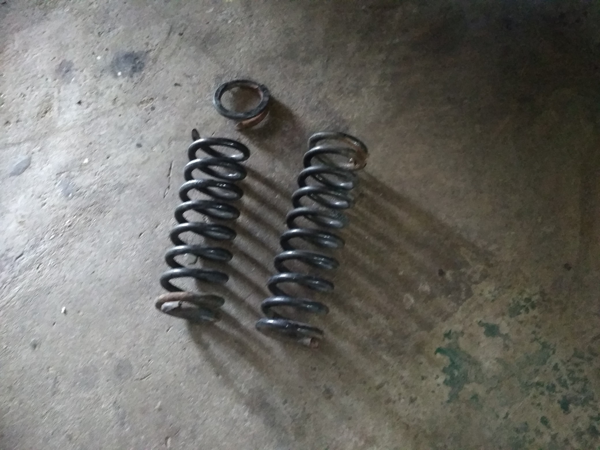

Konečně se trochu oteplilo,tak pomalu pokračuju...
Potřebuju místo na vyvaření konců prahů,tak jsem si sundal ramena. Samozřejmě většina silentů ko a nemít plamen,tak by mě asi jeblo... *oprava*
Většinu silentů už mám,ale ještě mi chybí na ramínka sbíhavosti a ty na odklon.
Ale díky té komedii kolem kvůli coroně si asi tak brzo nezajezdím... *dash*
