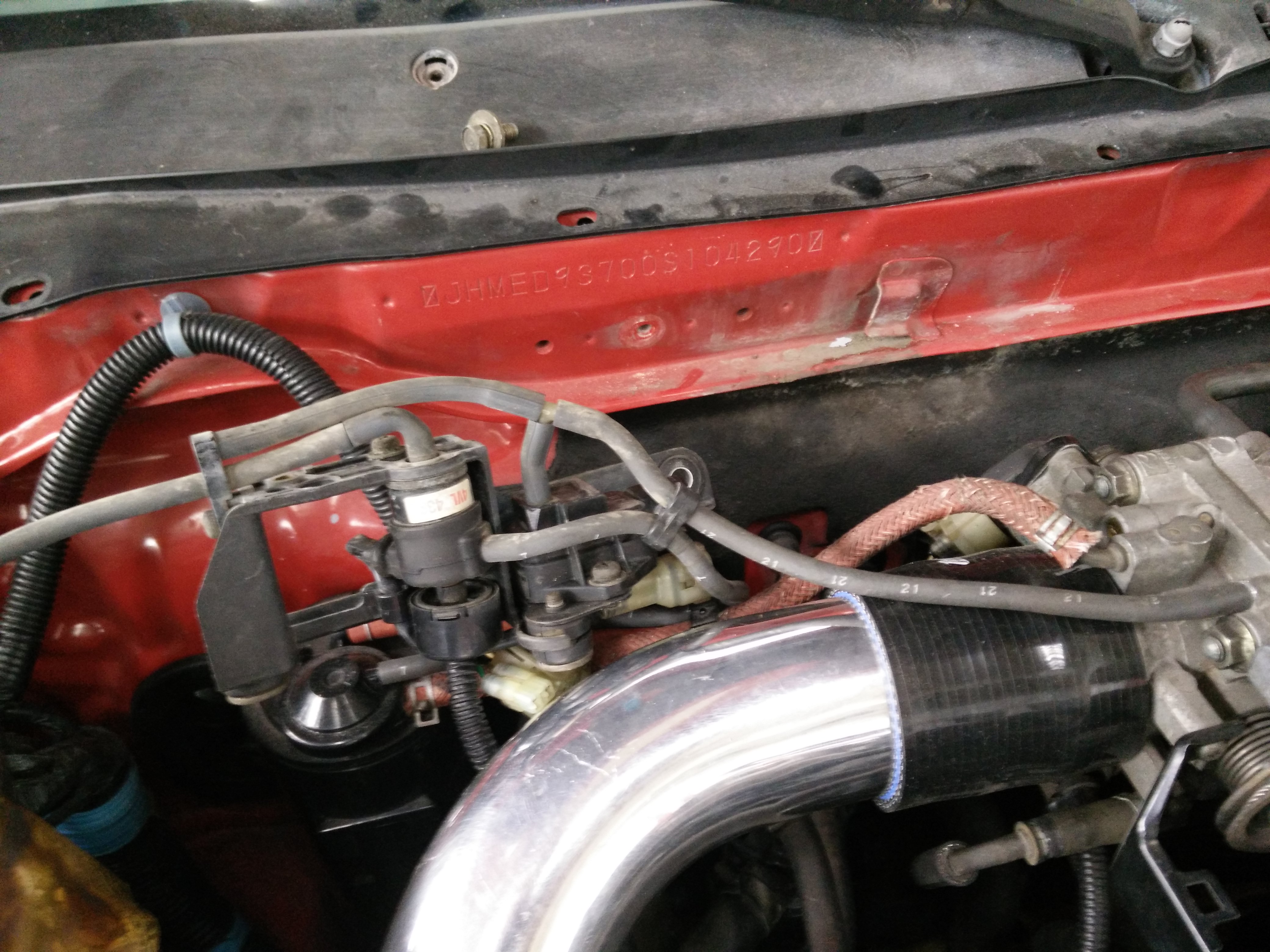

Zdravím CRXkaře.
Potřebuji poradit kam napíchnout hadičku od membránového ovladače klapky.Po nastříkání motorového prostoru a demontáži všeho na stěnách kolem motoru jsem vše dával zpět a jedna hadička(od membránového ovladače klapky) mě zbyla a nevím kam ji napíchnout.V manuálu je,že ústí do sací hadice,ale já jsem nenašel to místo.Poraďte:Tady je pár fotek.Na hadičce je nějaký malý filtr.

Ahoj, je to sice Dcko ale takto to islo do jedneho z tych filtrov alebo co to je. A tie filtre su dole hlavou na fotke :mrgreen:

Co to je za motor a sání?

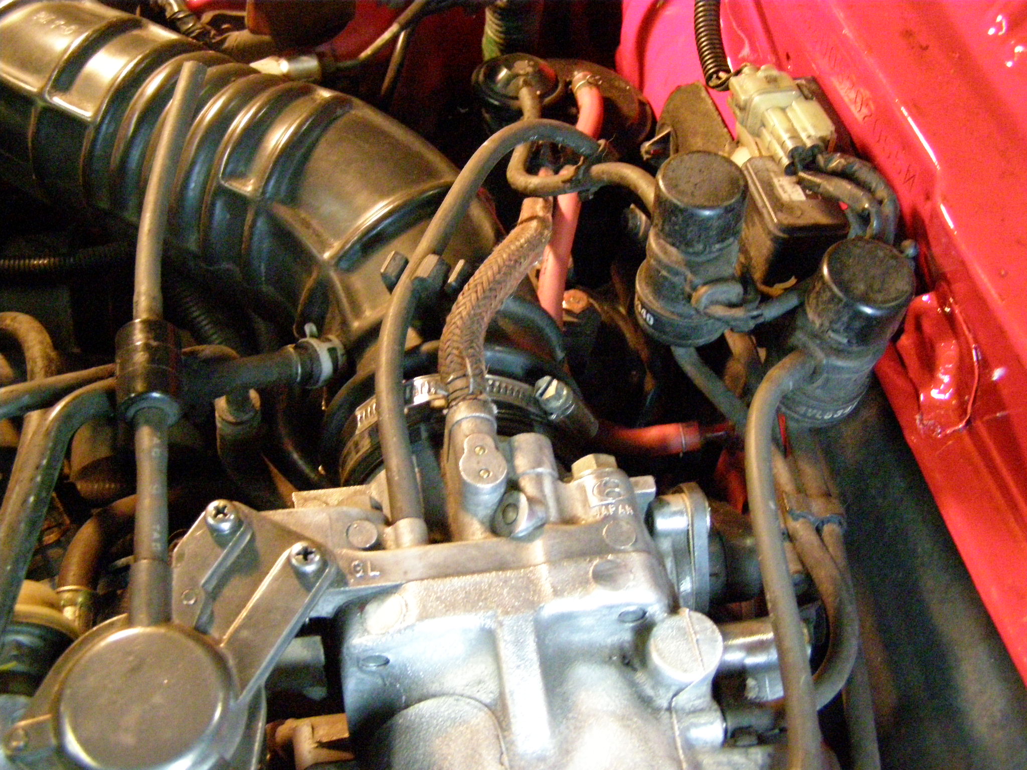

U B16A1 to vede do chobotu sání, který tam na to má vstup. Co jsem koukal na fotky D motorů, ty to měly vedený přímo do sací komory.

Příspěvekod aerostanislav » 22 srp 2017 07:13
Ahoj.
Na chobotu sání mám jen vstup pro hadici odvětrání ventilového víka.Vše jsem se snažil poumývat od nějakého podivného(jakoby konzervačního nástřiku).No budu ještě dál pátrat,snad někde odchytnu nějakého V-teca abych se mohl podívat.

Příspěvekod Minor » 22 srp 2017 20:01
Našel jsem nějaké staré fotky, sice nic moc, ale snad uvidíš, co myslím.

Příspěvekod aerostanislav » 23 srp 2017 07:16
Díky Minore za fotky,Nevím co to mám za chobot,že tam žádný vstup nemám.Ale stejně někde snad být napíchnutá byla.Jak by se to projevilo na funkci a výkonu motoru.Víte někdo? Díky Standa.

Příspěvekod aerostanislav » 23 srp 2017 12:56
Díky už jsem pochopil,a znova hledal.Na Minorově červ.obrázku vidím na chobotu v místě napojení takovou výztuž(nálitek),taky to tam nemám,ale asi něco takového můžu zpáchat aby se ta hadička dala připojit.No uvidím až to budu oživovat (po bouračce).Zatím moc děkuji Standa.
