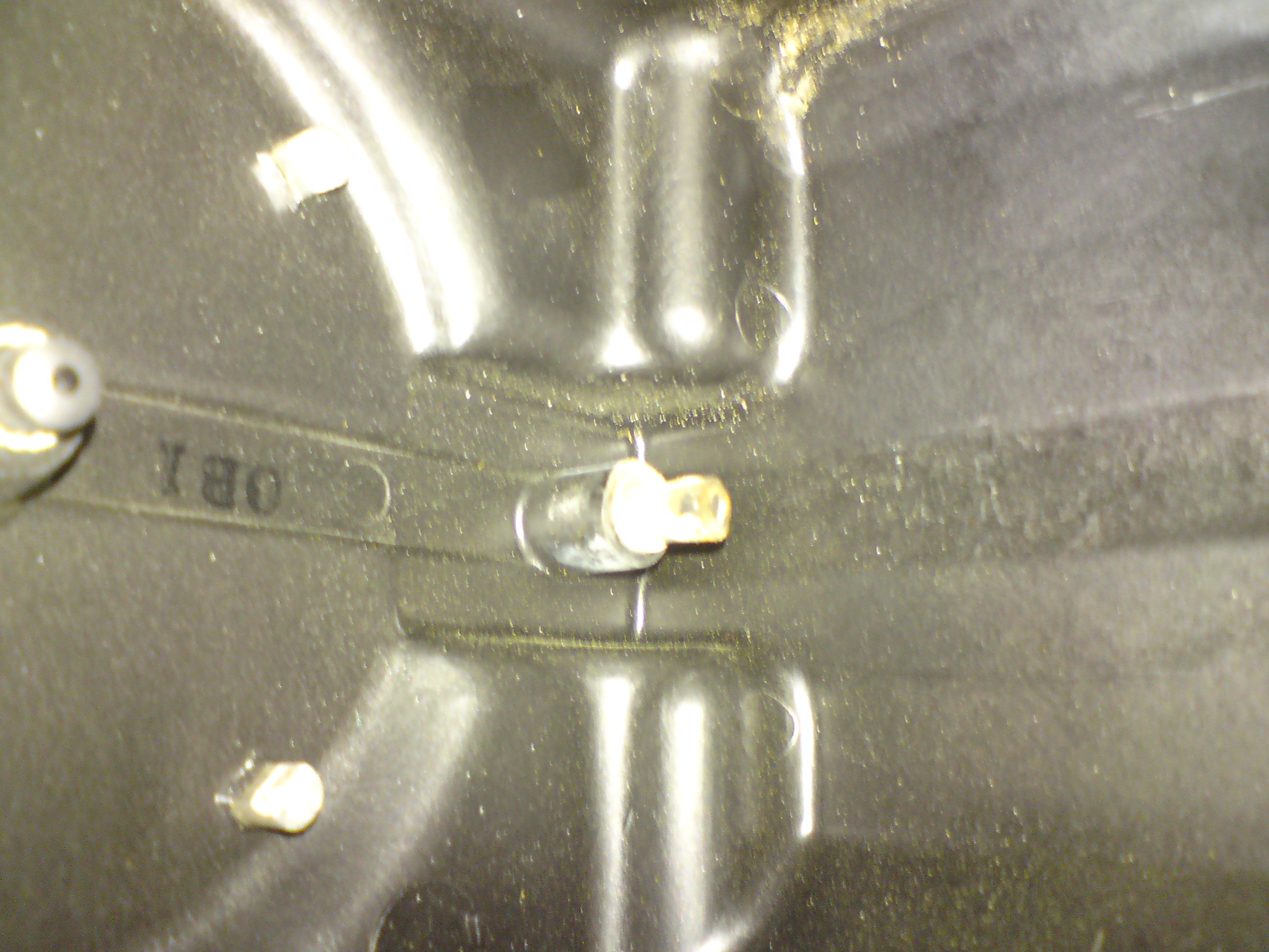

Dnes jsem namátkově sundal víčko rozdělovače a čekalo mně nemilé překvapení. Ten čudl na pérku je ulomený. Všude kolem je to opálené,takže jsem s tím asi nějakou dobu jezdil *dash*

Jo, to nedávalo dobře jiskru.
Fialové crx-Jindřich
Příspěvekod aerostanislav » 09 bře 2017 13:01
Ahoj Jindro.
Ten čudl není nic jiného než kousek uhlíku.Zkus rozebrat pár monočlánků, možná najdeš tu potřebnou velikost,nebo upravit.

Díky Stando za tip *fin*
Nahodil jsem druhé víčko ;)

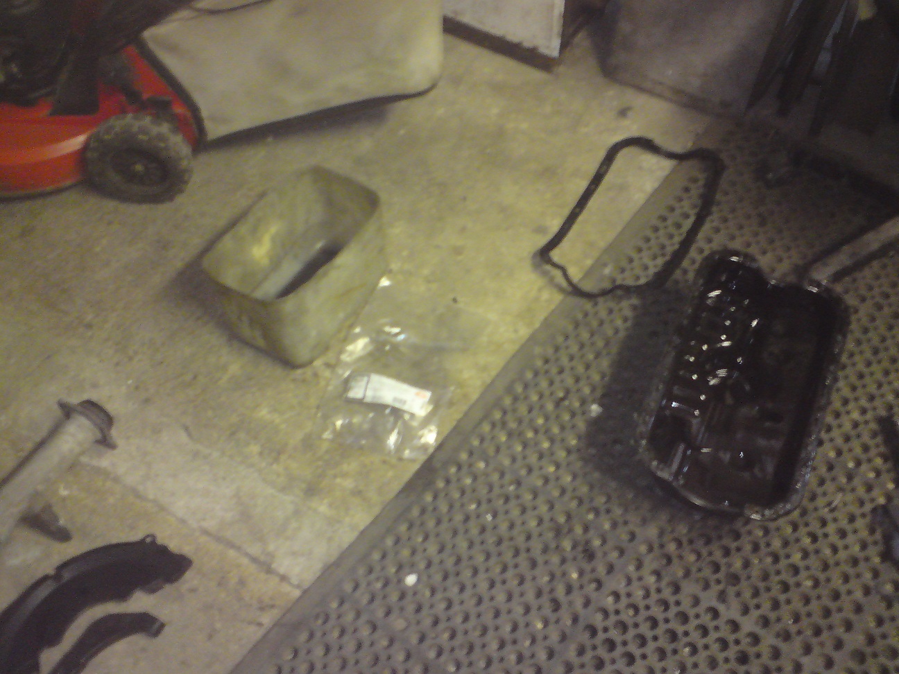

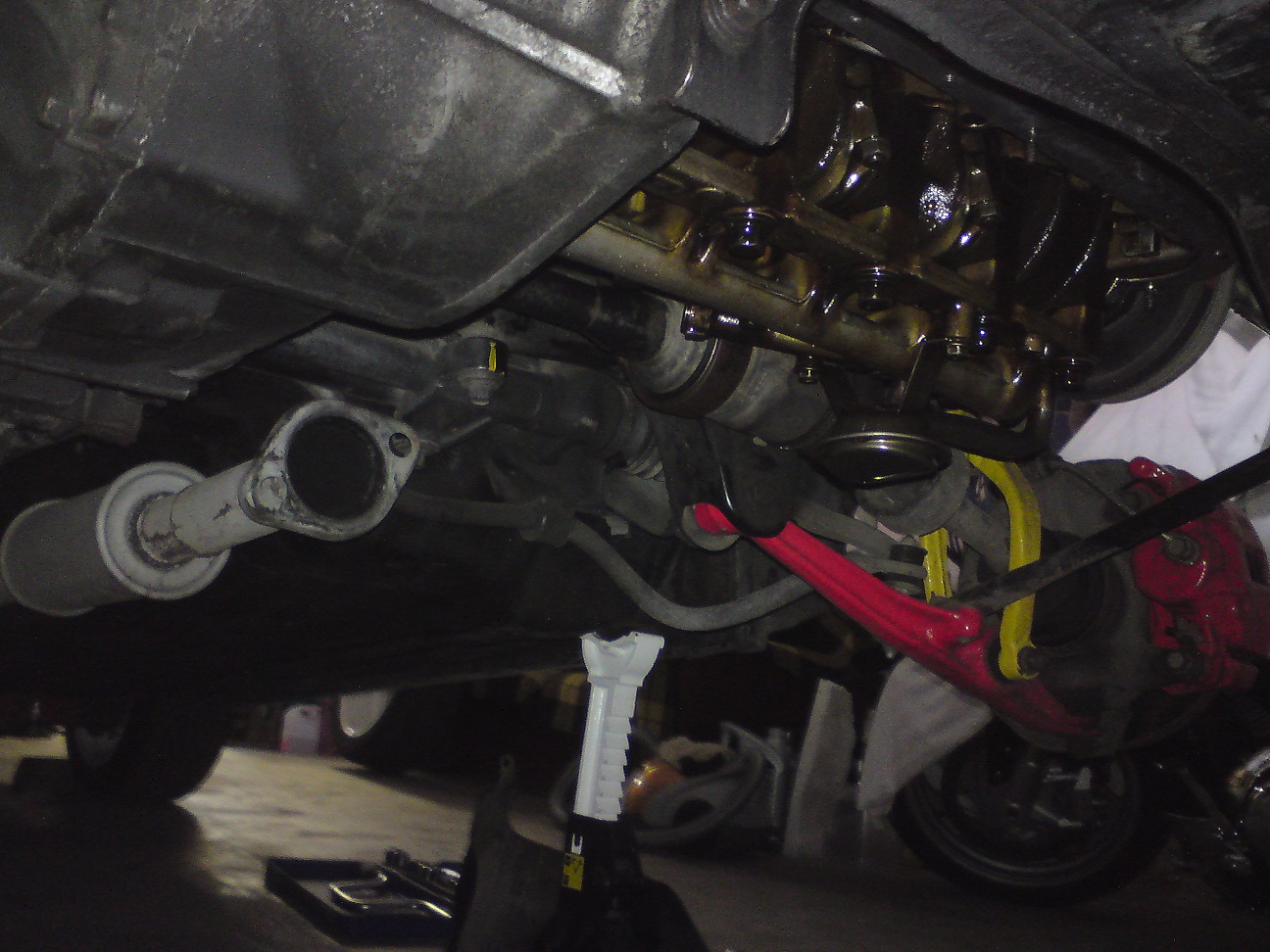

V pondělí jsem se v tom opět začal hrabat,bo počasí nic moc a ani není s kým zajezdit. Přes zimu se mi už nechtělo vyměnit těsnění olejové vany,tak jsem se do toho pustil fčíl ;)

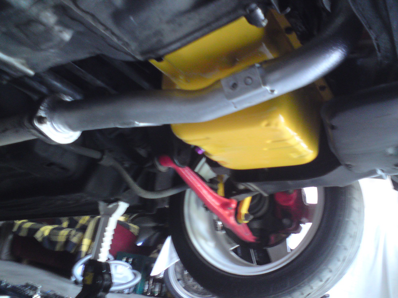

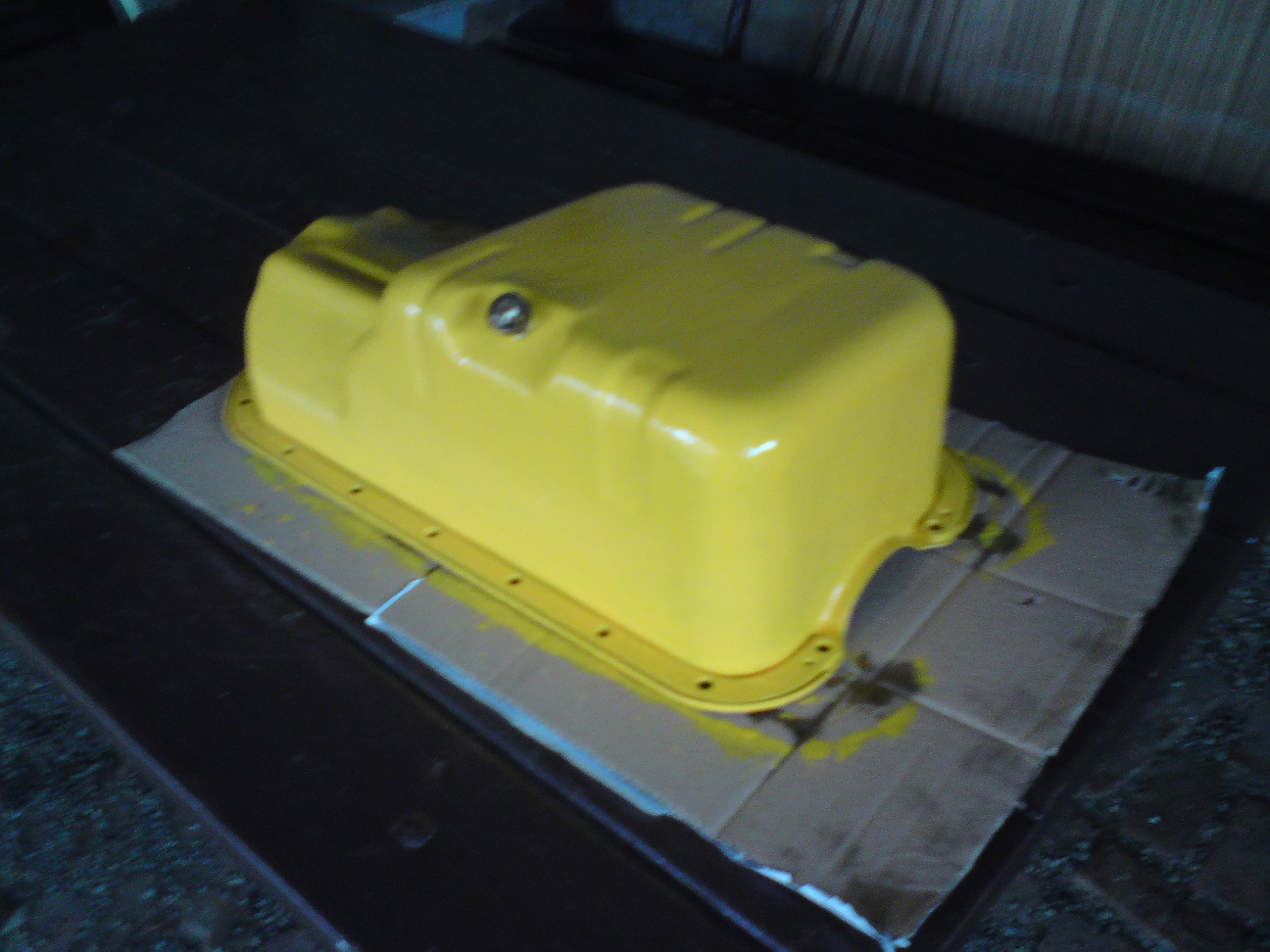

Když už to mám dole,tak samozřejmě vše ošetřit a nabarvit :)

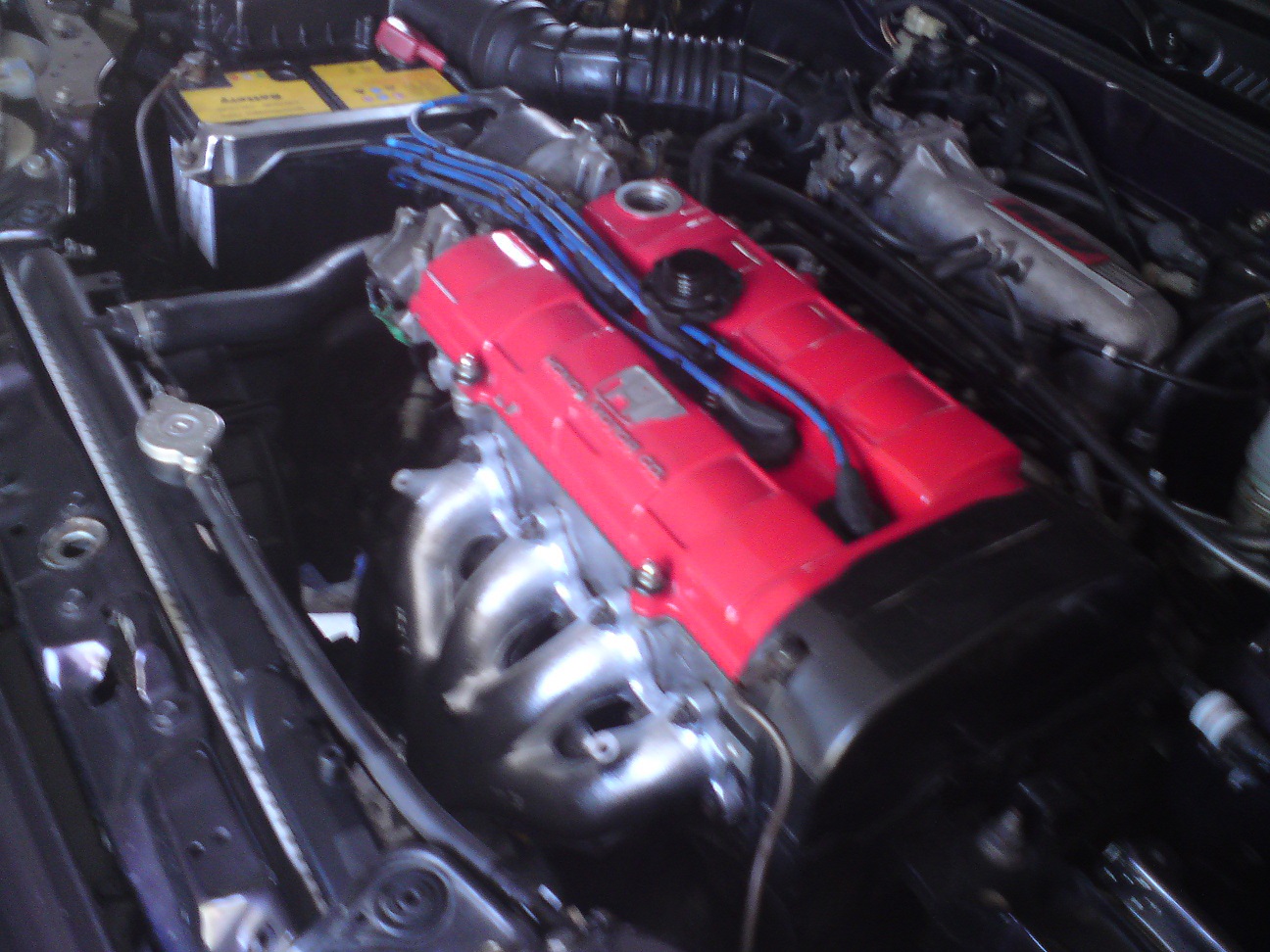

Použil jsem hemmerite,ale barva se nějak zdrcla,takže výsledek nic moc :(
ale je to pořád lepší,než to bylo 8-)

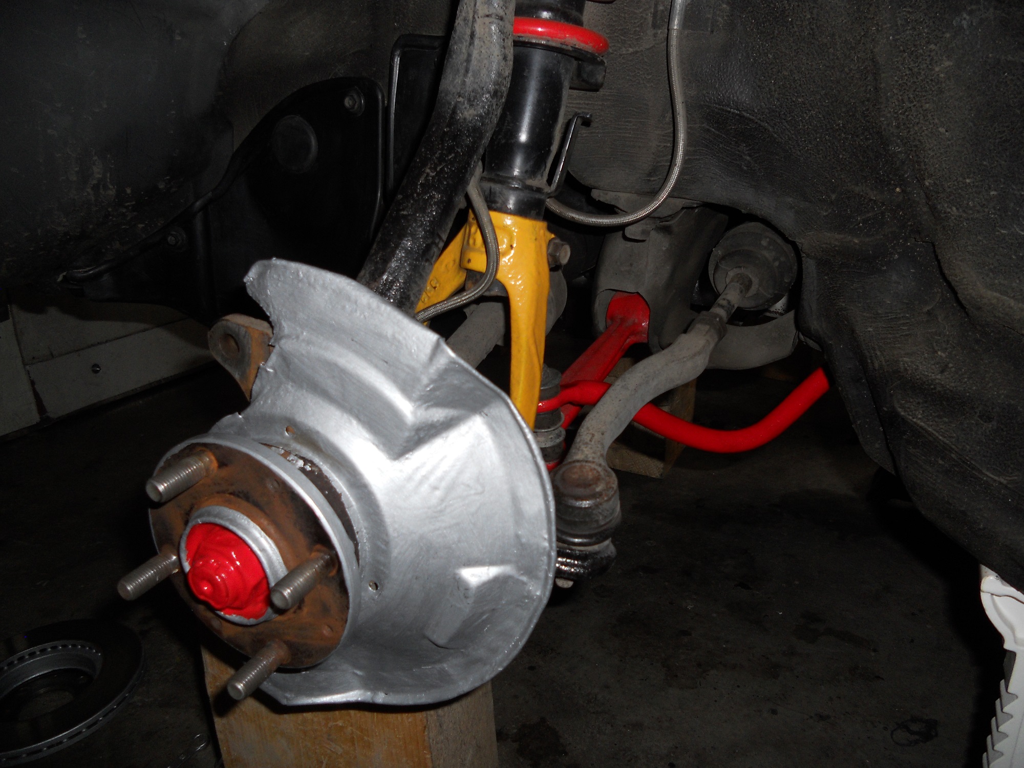

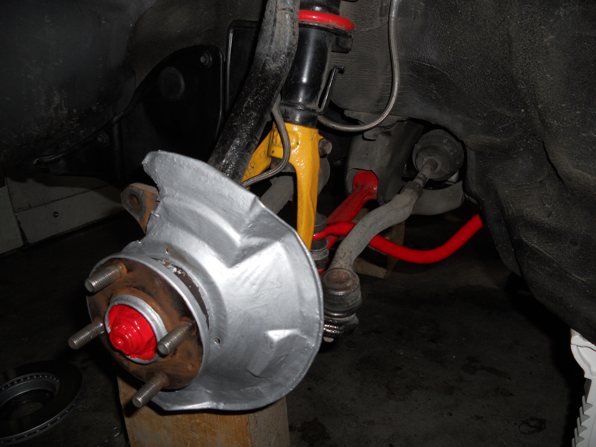

Zima se nechce furt vzdát,tak jsem si ještě ošetřil a nalakoval přední stabík a taky kryty kotoučů,teda to,co z nich zbylo,bo mají celkem dost ;) .
Kupodivu všecky šroubky šly po poklepání krásně povolit :)
