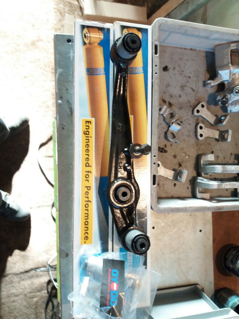

Tak v nedeli jsem se jel podivat do prace, coz nebyva zvykem, ale čistě jen kvuli CRX a silenty jsou v ramenou. Bohuzel nektere musim vratit, protoze nepasuji

vidím,že Ti nepásly silenty ze zadních příčných ramen. Já je mám na předface ed9 ještě zdvojené duté a na ně mají silenty dva rozměry. Nakonec jsem je objednával jako na trojkového civica a čekal jsem na ně měsíc,než je poslali z nějakého skladu v Itálii...

Jo nemam ty 4ks do zadních a dva do předních. Ty zadní byly rozměrově o dobrý centimetr a na předek to bylo tak 1-2mm užší. Dal jsem ty staré k tem co vracím a sna se je podaří najít. Ty zadní by měly být v elitu skladem, ale ty přední zatím nevím...

zadní spodní ramena jsou zřejmě na vtecu jiný, krajní 2 silenty mají průměr 35 mm, obyč ed má 31mm, aspon teda co tu mám rameno z vteca to má a pak by mělo být i 35mm na delsol, přední netuším.

Fegut píše:Source of the post zadní spodní ramena jsou zřejmě na vtecu jiný, krajní 2 silenty mají průměr 35 mm, obyč ed má 31mm, aspon teda co tu mám rameno z vteca to má a pak by mělo být i 35mm na delsol, přední netuším.
Co jsem tak zkoumal, tak zadní náprava by měla být totožná s ED9 poface. To jsi mě dost vyděsil, to musím co nejdřív přeměřit.

Taky žiju v domnění, že je to stejný.

ono je jenom možný, že někdo na ten vtec prostě dal ramena z del sol, tam už jsou origo 35mm díry

Tak se tu zrovna vrtám v těch origo číslech a podle toho katalogu co dával robo, jsou ty silentbloky opravdu jiný 35mm na vtec číslo 52365SK7A02 BUSH, RR. LOWER ARM a pro ed 31mm oem číslo 52365SH3000 BUSH, RR. LOWER ARM. No jsem na vás zvědavej, až budete měřit
, případně tu ty 2 ramena s 35mm mám, mám i 31mm na ed, ale ty asi nechám do rezervy.

Ja bych ty 35mm silenty mel uz mit na ceste. Dnes si jdu pro ty dva zbyvajici na predek. Meli je skladem v intercarsu.
Tak uz jen ty 4ks zadní. Pak ložiska, tlumiče a bude to komplet nové

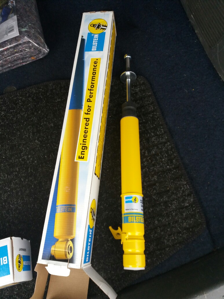

Dnes celý den v garáži. K výjezdu me brzdí chybějící silenty do zadniho ramene, tlumiče na které čekám a dnes jsem zjistil ze pri stažení ptednich naboju se mi rozpadla predni ložiska a na to ted prachy nebudou
