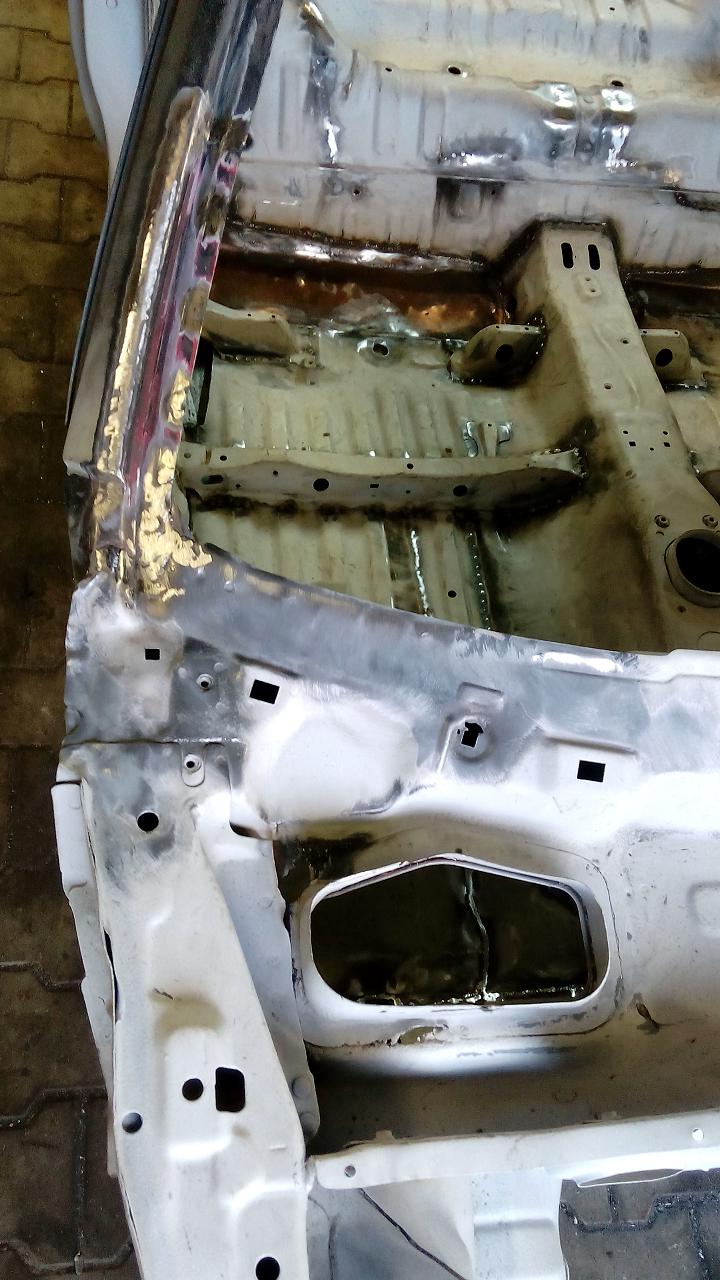

Hodim sem pár starších fotek. Předek mam komplet hotový, až na otvor pro větrák, kde je potřeba zavařit pár dir
. Pustil jsem se do zadku, který budu mít do víkendu hotový. Co se týče prahů, tak to zatim nevypadá moc dobře. Prej budou tak do měsíce, tak jsem na to zvědavej
. Každopádně jsem z toho auta hotovej a mam toho plný kecky. Musim si představovat jak to auto bude krásný, až ho dodělam, jinak ....

Už teď je to paráda

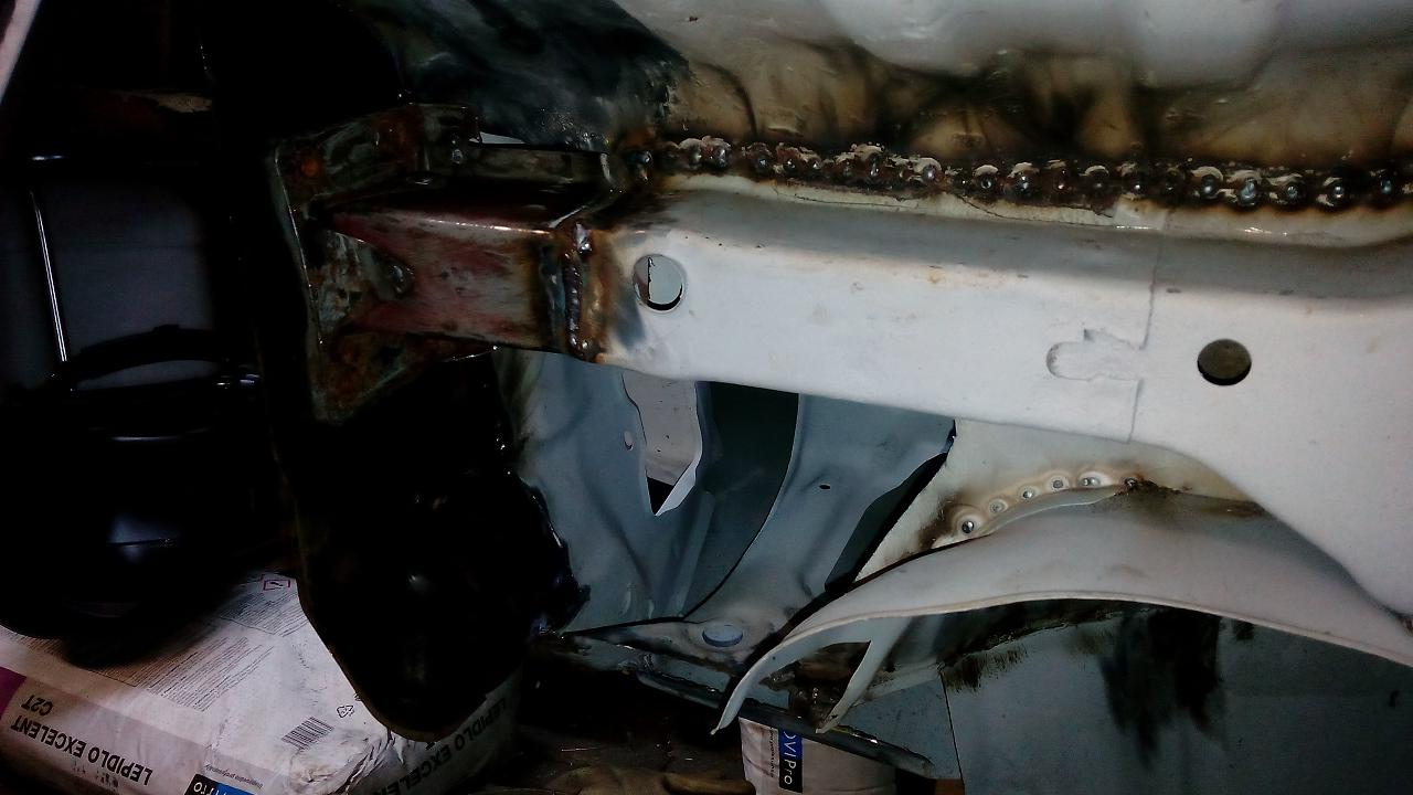

Tak pro dnešek ende. Nosníky jsou na svém místě a nějak plech jsem ta taky plácnul

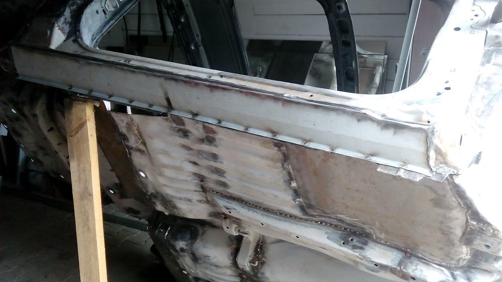

Tak do téhle srandy se mi vůbec nechtělo, ale mam hotovo. Zítra se to zabrousí a budu doufat, že mi tam už nebude zatékat

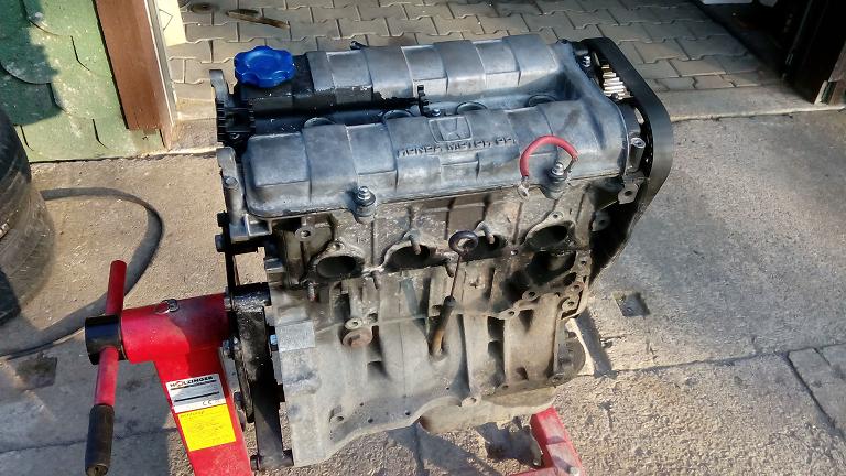

Tak jsem uříznul kus zadku, ale už je zpět a dnes jsem dal konečně motor na stojan

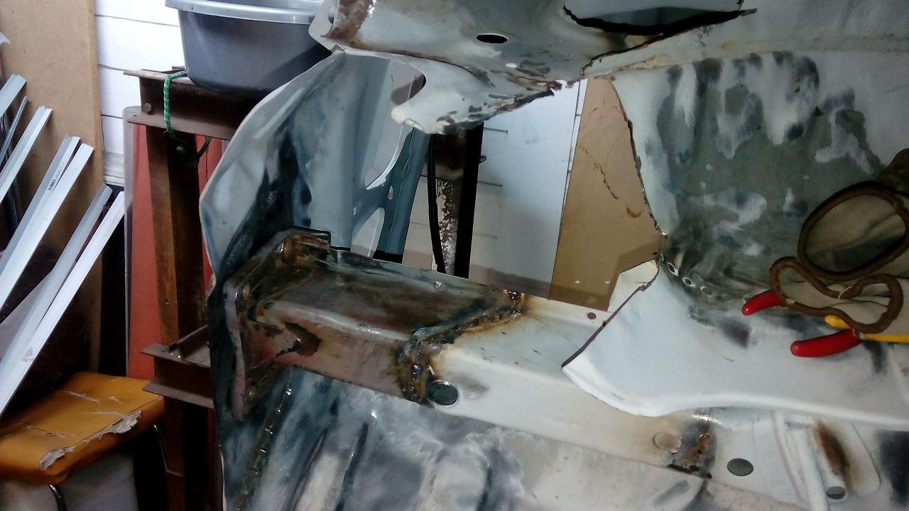

Moc jsem toho od posledně neudělal, ale zadní bok je na svém místě, bohužel se mi to trochu prohly plechy, ale už na to kašlu
