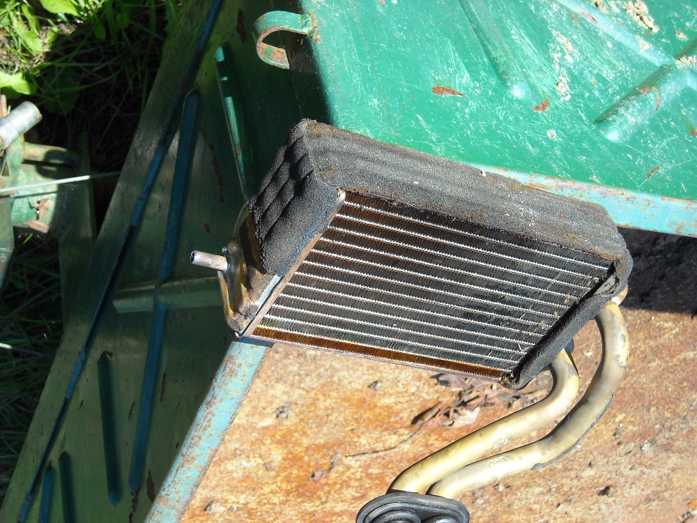

Dnes js se konečně dostal k odvzdušňováku topení, jedna z mála "nesportovních" úprav, hned je to znát
