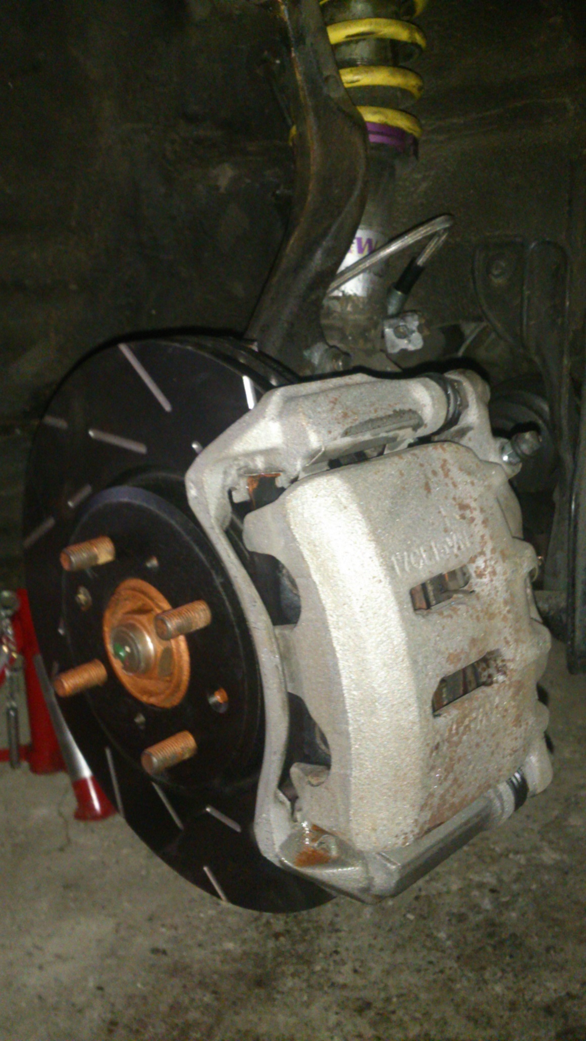

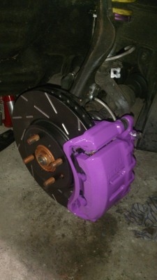

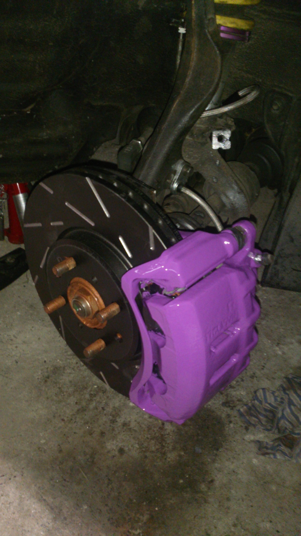

Příspěvekod Dudla » 24 lis 2015 14:14

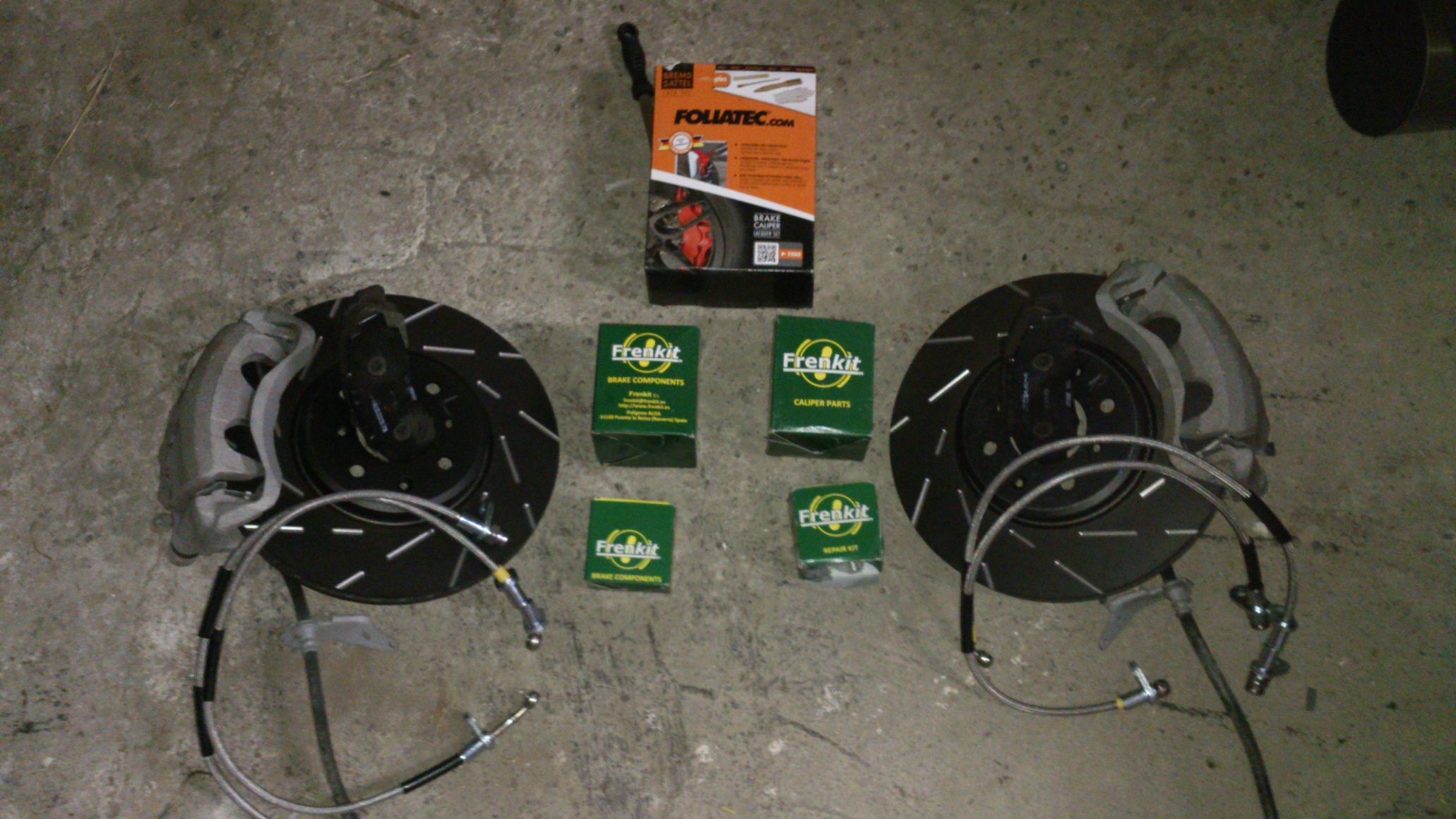

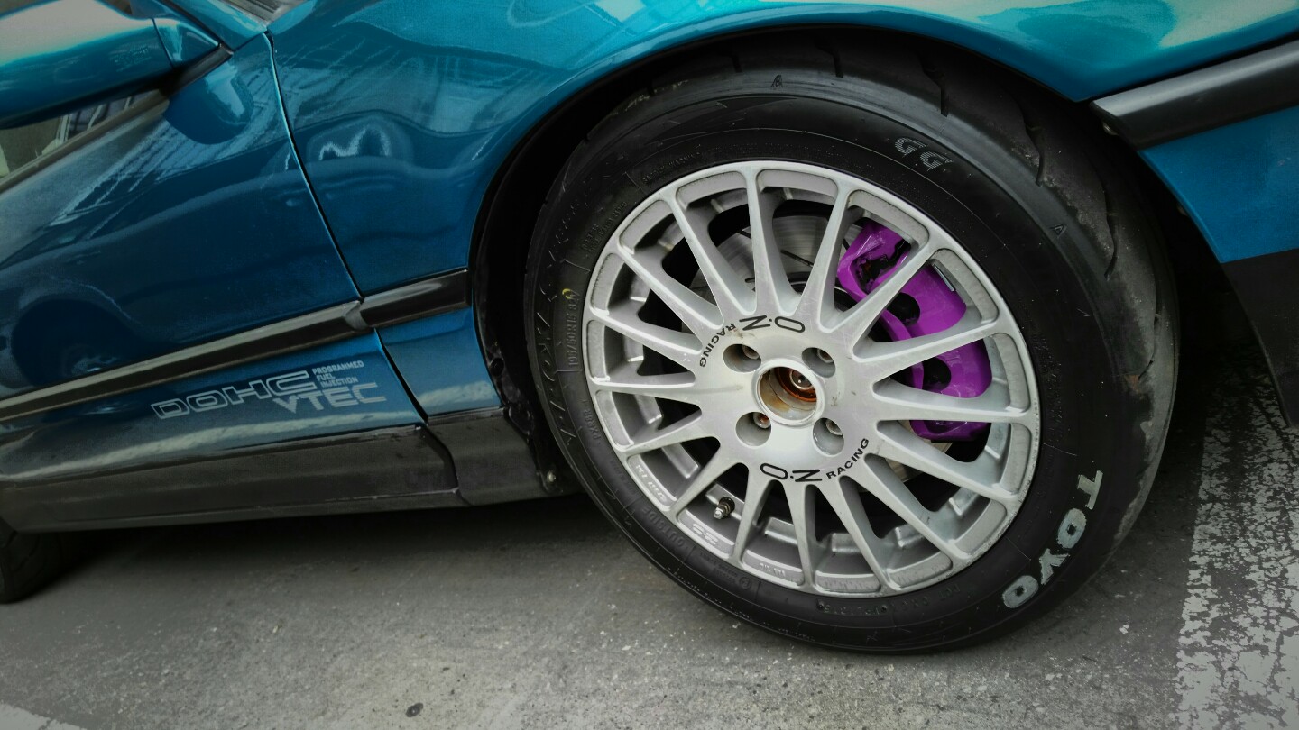

tak lidičky menši UP :-) jak jste si už asi všimli udělal jsem swap brzd ted nějaky info koupil jsem přez minora znameho z vrakoviště třmeny z Accorda coupe 3l V6 kotouč o rozměru 282mm 24mm jsou to dvoupisty nechal jsem je opiskovak udělal jsem repas koupil nove gumičky valečky prostě vše na repas potom abych neco nezanedbal tak jsem koupil sadu panceřovích hadic na predek i zadek od značky HELL :twisted: :-):::......
jelikož origo kotouče na Acoord coupe maji 5x114 nebo nejakej podobnej rozměr dozvěděl jsem se že musim koupit kotouče na MG ZR180 velikost i tlouštka kotouče je stejna jen je tam rozteč šroubu 4x100 *dance* pak jsem hnedal co nejlepši a nejkvalitnějši alternativu k čemuž jsem dospěl že jsem koupil kotouče od značky EBC Turbogrooverdisk a k tomu destičky Ferodo DS 3000 :-) potom zbejvalo posledni kapalina dlouho jsem hledal až jsem našel u brejkra kapalinu od EBC BF 307+ kapalina ma bod varu kolem 300stupnů takže to už mi přislo docela dost tak jsem vše zakoupil a pak už jen v rozmeci 3 tydnu čekal než vše dorazi *slint* konečně vše dorazilo a ja se pustil do prace :-) zhodil kola začal montovat :D všechno šlo jak po masle :-) kupodivu za par hodin hotovo :-) protože jsem si zakoupil ještě barvu na brzdy od foliatecu tak jsem to napadlal :D a bylo hotovo přišel jsem dalši den vše už bylo uschle a krasne :D do toho telefon že mi dorazili nové gumy :-) super řekl jsem si ale v tu chvili mi to došlo potřebuju kola na ktery muzu dat semislick a aby trochu vetrali ohledně brzd což ty nove nebyli proto jsem zkusil dat kola ze střibrneho ale jejda !! maji velky limec a na brzdy se kola nevešli *dash* *help* co ted ..... schaněl jsem nějake rozumne ale na internetu nikde nic -... *unava* *cry* v tom mě napadl minor :D :lol: zvedam telefon ptam se na nějake slušne 15ky a minor řika no viš ja ty no asi bych tu něco měl :P rikam si parada jedu k němu bylo to OZ grandtourismo :-) a v 15kach no super řekl jsem si kolo jsem vyzkoušel pasovalo na ceně jsem se dohodli a šlo se nazouvat :-) brzdy jsou opravdu velke řikam si po nasazeni trochu škrtaji o závaži na kolech naštěsti vše drži a funguje jak ma jestě posledni dodělavky dolejva se brzdovka a odvzušnuje se :-) vše hotovo nasazuji se kola a je to :-) jde se to project brzda stejně tvrda ale o dost ostřejši po zajeti brzd kdy jsem dělal vše podle navodu kdy jsem jel dlouhou rovinku asi 50kou měl danej plyn a trochu přišlapaval brzdu jsem zastavil na semaforu a jejda vypadalo to jak když hořim :D *vytlem* bilej kouř z brzd lidi chodili okolo koukali co se děje a ja seděl a valel se smichy *vytlem* *vytlem* no brzdy dopadli dobře a jestli nekdo chcete dobrou brzdu jděte do toho !! na okruhu vyzkoušeno a brzděni na posledni chvili a nikdy nepolevili prostě jak v NFS *vytlem* takže tohle je přibeh o brzdach těšte se na dalši veci je toho hodne v planu :-) *drinks* *vtec*

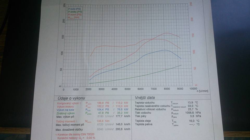

Příspěvekod Dudla » 24 lis 2015 17:51

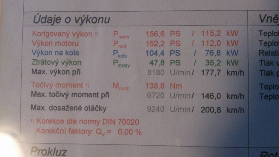

tak mam tu něco ze včerejšiho měřeni vykonu byl jsem mile překvapen :-) *vtec*

Příspěvekod Shaka » 24 lis 2015 20:23
Na koľko tak vyšiel swap bŕzd?
Re: Dudla CRX sen splněn !! nový project EE8 další sen splněn :D
Příspěvekod Dudla » 24 lis 2015 20:51
Hele necelich 20tis bez pár korun ....ale jen kotouče a desky byli za 11tis :-) záleží co zvolis jinak si myslím že bez hadic se vejdes do 10 :-)

Příspěvekod kapid » 26 lis 2015 20:38
Dudla píše:tak mam tu něco ze včerejšiho měřeni vykonu byl jsem mile překvapen :-) *vtec*
To nevypadá zle, ještě by to chtělo změřit tlaky :D. Jaké máš úpravy okolo motoru, oproti sérii z výroby?

Příspěvekod Dudla » 05 pro 2015 00:49
kapid píše:

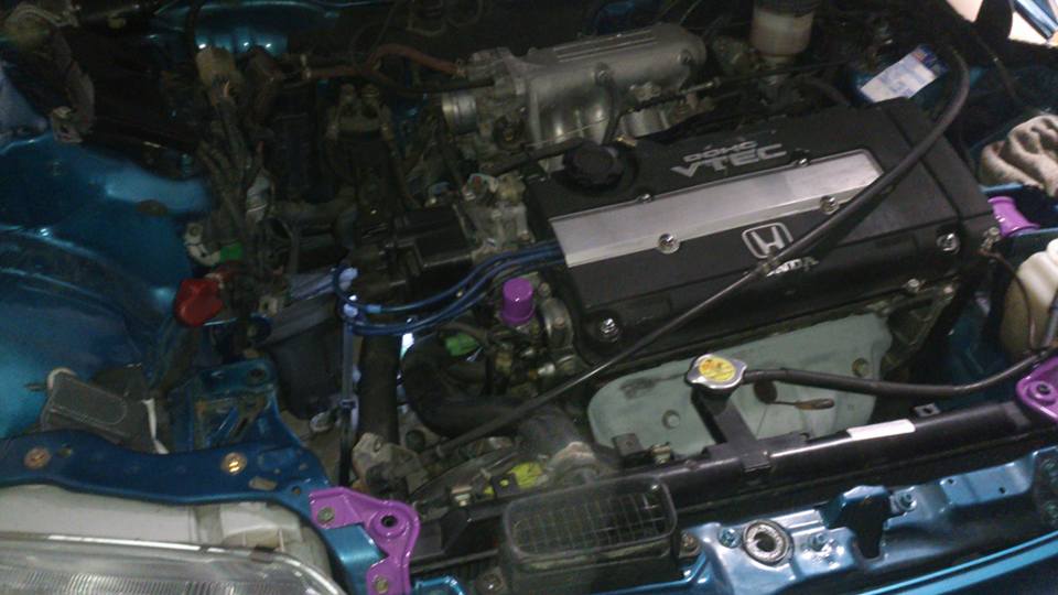

Hele tlaky jsou ddobře průměr kolem 12,5 :-) hele úpravy žádné :-) krom toho že není origo airbox jen je tam to sani :-) a snad je tam manifold z A2 ale to asi moc nezmění :-) a pak co je spíš na škodu je ten vyfuk mohr duplex průměr koncovky 150mm *dash* ale to se bude měnit chtěl jsem si to nechat změřit než se pustím do úprav :-)

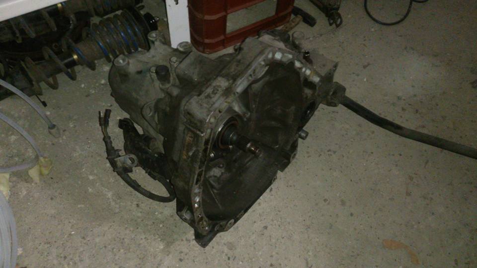

Příspěvekod Dudla » 06 pro 2015 19:09

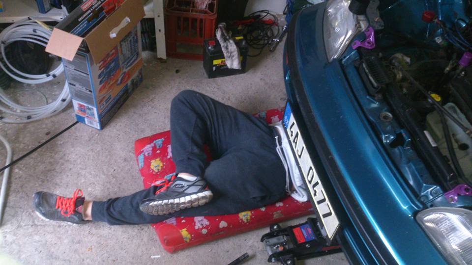

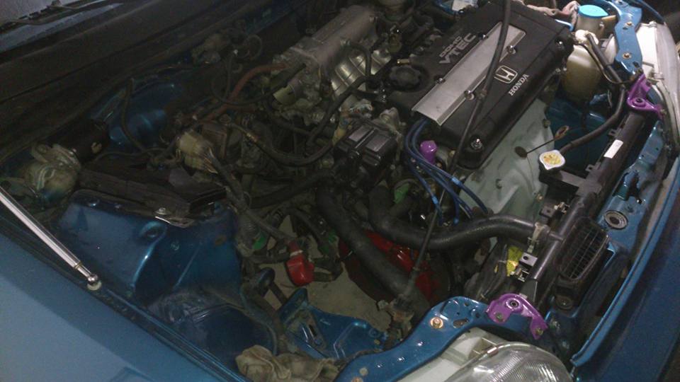

tak zase menši up minulý víkend jsem se vrhnul se štěchim na vyndaní převodovky z EE8 už to bylo jak u každé druhe neunosné škrtáni na rychlostech a tak *cry* tak šla ven a poveze se na repasi uvidime co vše bude v haji co ne :-) budou se davat carbon synchrony a přemyšlim o stelem převodu ale nevim jaký zvolit a jestli vubec .... *help* *help* chtěl bych aby tam byla maximalka kolem 200 ale aby zase nespinal vtec ve 110 .. tak fakt nevim pak jsem premejšlel jen nechat udělat kradši 1-4 a 5 ku nechat stejnou no uvidime :-) *crx* budu rad za kazdou skušenost s převodama :-)
vyndavyni byla sranda nakonec se povedlo ale přistě to bude rychlejši ale na poprvý a jako lajk se nic nezničilo takže spokojenost *vytlem* přistě už nezapomenem na par šroubu :D
ještě přemyslim o stočeni origo setrvaku ale nevim na kolik a jestli se to nevymsti časem chci pořidit odlehčeny ale 11k na vic ted nemam :D takže tak,.... :-) tak se mějte a makejte *drinks* *crx*

Příspěvekod Fegut » 06 pro 2015 20:03
S Petkovým starým D si jistě někdy jel a ten měl to co já 1-4 krátká 5 delší cestovní a v pohodě se s tím dá jezdit. Na blbnutí stejně jedeš 1-4 pětku dáváš málokdy :), na dlouhý trasy slušná spotřeba při 5000 ot 170km/h pohoda. Ta krátká 5... to už fakt jedině na závody. Jinak setrvák se dá koupit i za mín ne 11 tisíc je fakt hodně

Příspěvekod Petk@ » 06 pro 2015 20:24
Fegut píše:S Petkovým starým D si jistě někdy jel a ten měl to co já 1-4 krátká 5 delší cestovní a v pohodě se s tím dá jezdit. Na blbnutí stejně jedeš 1-4 pětku dáváš málokdy :), na dlouhý trasy slušná spotřeba při 5000 ot 170km/h pohoda. Ta krátká 5... to už fakt jedině na závody. Jinak setrvák se dá koupit i za mín ne 11 tisíc je fakt hodně
Dudla jí pak kupoval ode mě má jí ve stříbrnym :-) já jsem převodovku kdysi řešil ze streetkitem jestli by bylo možné to samé udělat na B16kové převodovce a bylo by to strašně drahé protože by se kolam musela udělat na zakazku :) jinak ta D16ková byla zkrácená díky tomu že si tam hrál s kolečkama z jiných převodovek jako civic,concerto proto to nestojí takovou raketu :)

Příspěvekod Dudla » 06 pro 2015 21:03
Hele co jsem slyšel že když chces jít prez 200 koní tak není dobré pořizovat hlinokovou od fidrizi f1 lojza má na své b18 nějakou ocel nebo jakej je to materiál a značku si taky nevzpomenu váha asi 4,4kg a cena právě 11tis no jinak ta fidza vyjde na nějakých 6-7tis no

Příspěvekod Fegut » 06 pro 2015 23:17
aha, no stejně je to raketa, když si vemeš že je to kus železa, za tu cenu aby to bylo titanový :D. Převodovku teda asi víš když jí máš v stříbrným :D, mě to vyhovuje takhle s tou cestovní 5, jediný co bych změnil je jednička, ta je zbytečně krátká, jede 50, kdyby jela 60 asi jako série bylo by to lepší
