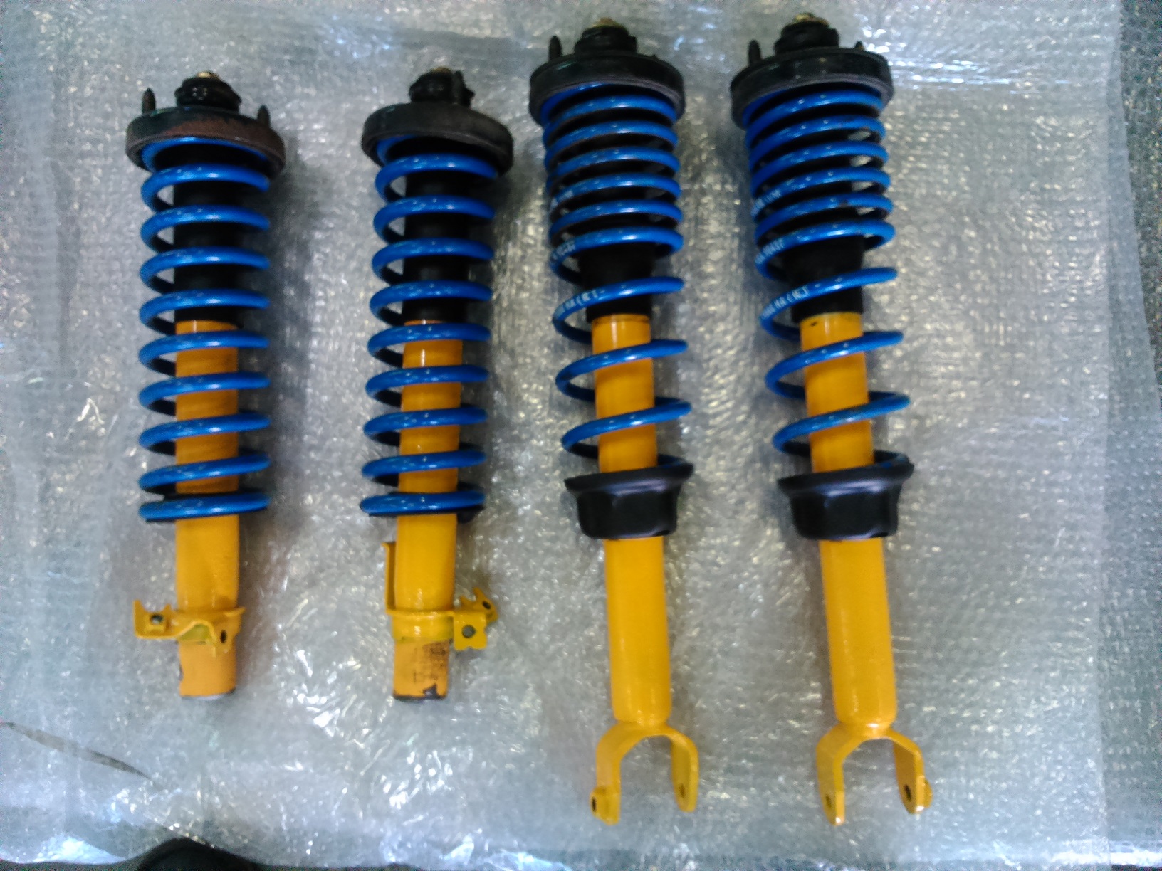

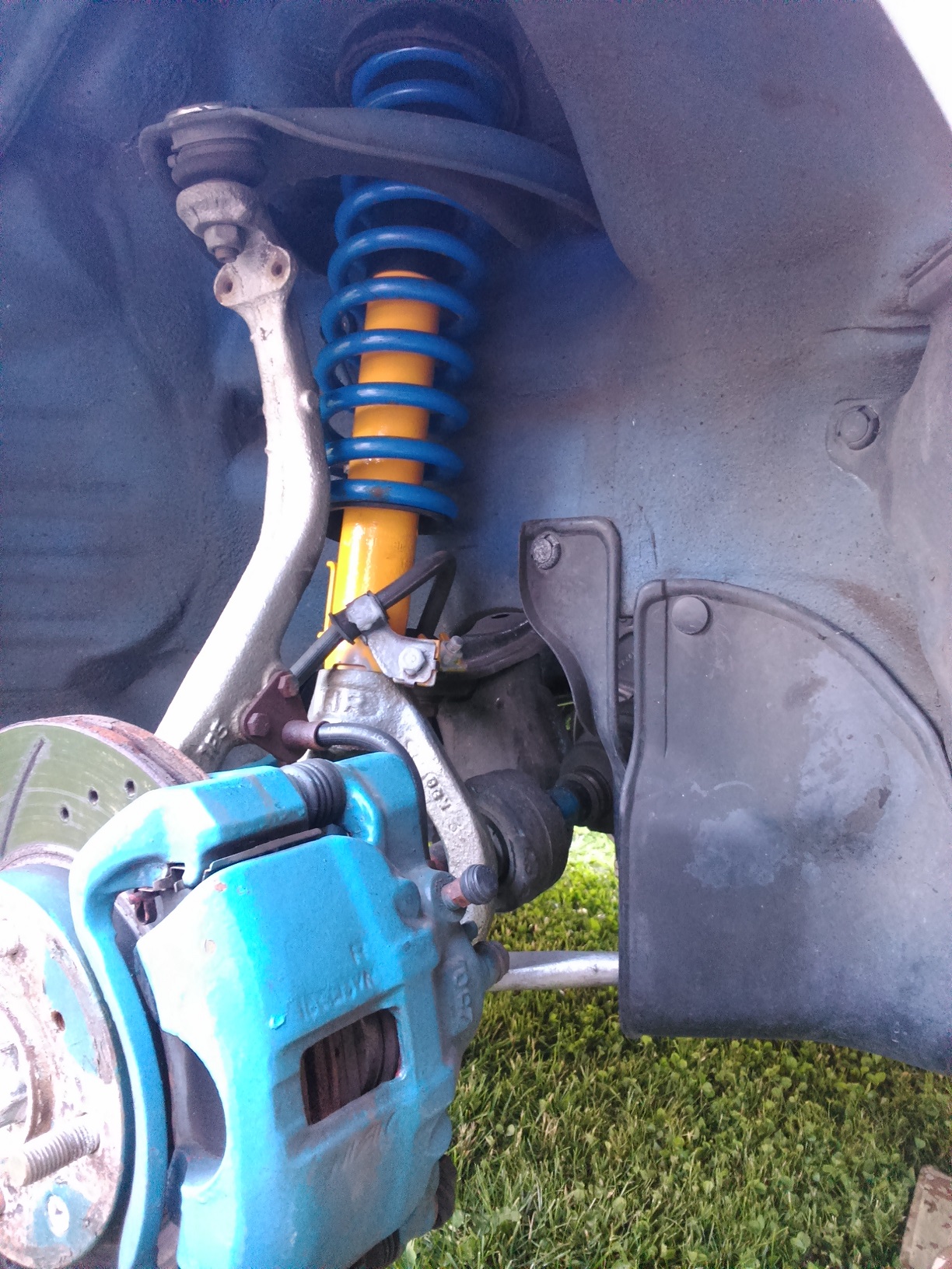

Wláďa píše:Tak dej pak vědět jak si s podvozkem spokojenej, já je tam mam taky a nemůžu si je vynachválit... Jinak pěknej repas, člověk by řekl že jsou uplně nový.. *fin*
jo určo dám :) doufam že snížení bude stejne / níž jít nemohu :-D takže doufam že se zmeni jen tvrdost / celou dobu jezdim na serii jen sport pera *unava*

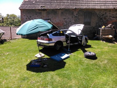

Foto složených - zítra doladim horní uložení je místama chycene a pak proběhne výměna *pohladit*

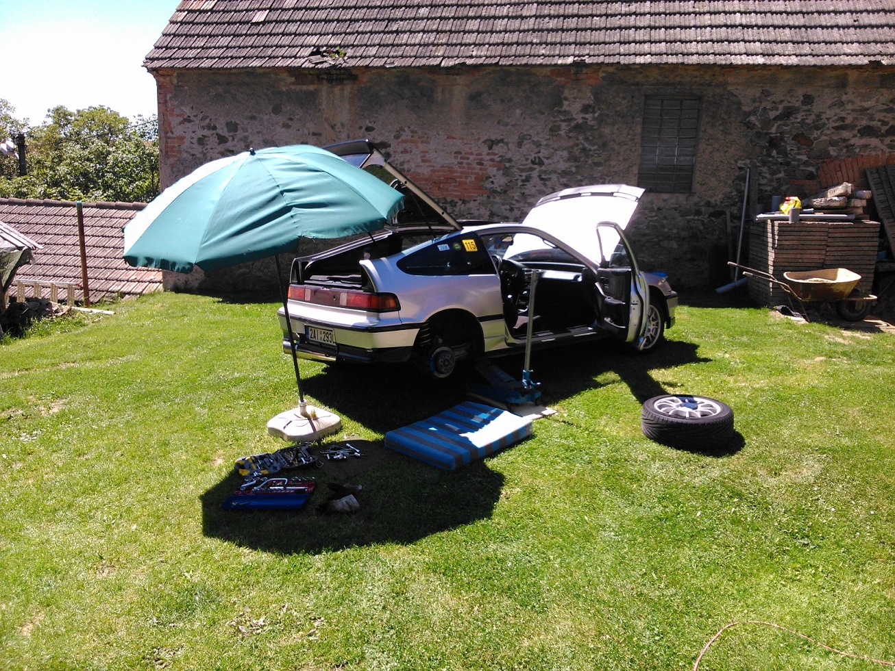

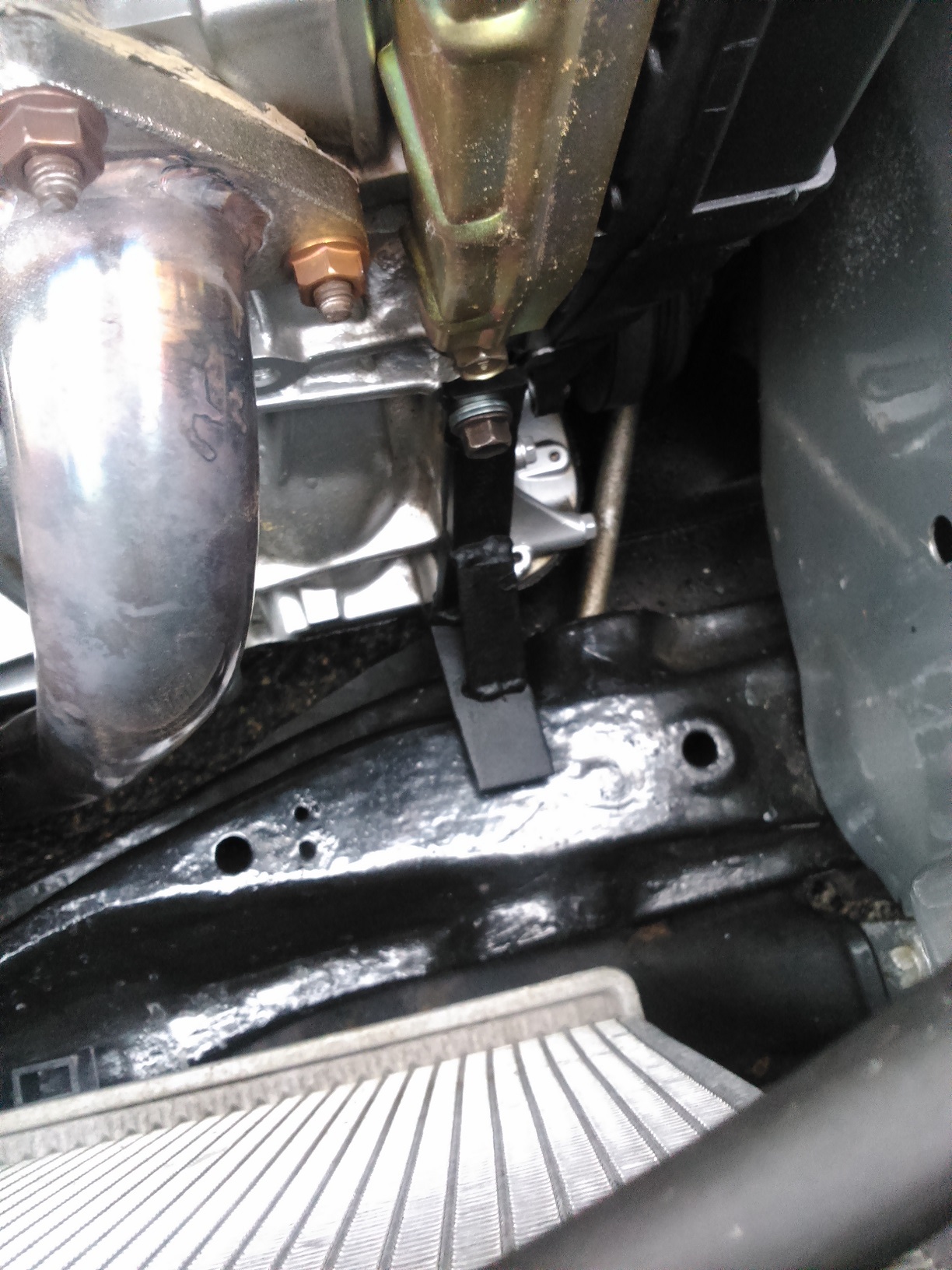

Tak o víkendu podvozek vyměnen a parada *vtec* pak jsem vyhodil redukci pod olej filtr protože to chcalo jak blazen /kompletní nastřik podlahy od řízení po zadek *unava* takže už neděla fleky :-D musim shenat s delšim zavitem ten spojovací kus , vše šlo tak nejak v pohodě ale když sem ležel pod cerem tak koukam že držak motoru co je přidělanej do bloku 2 šrouby tak jeden je vyšroubovanej tak jsem ho chtel zašroubovat ale v haji zavit tak musim neco vymyslet protože jestli ulítne druhuje tak motor potahnu po zemi *cry* dneska jsem zkusil sundat zadní díl výfuku a nevim jestli to jede líp ale každopadně projev vtecu *relax* zase pár fotek mam i vedeo tak až se nahraje doplnim :-)

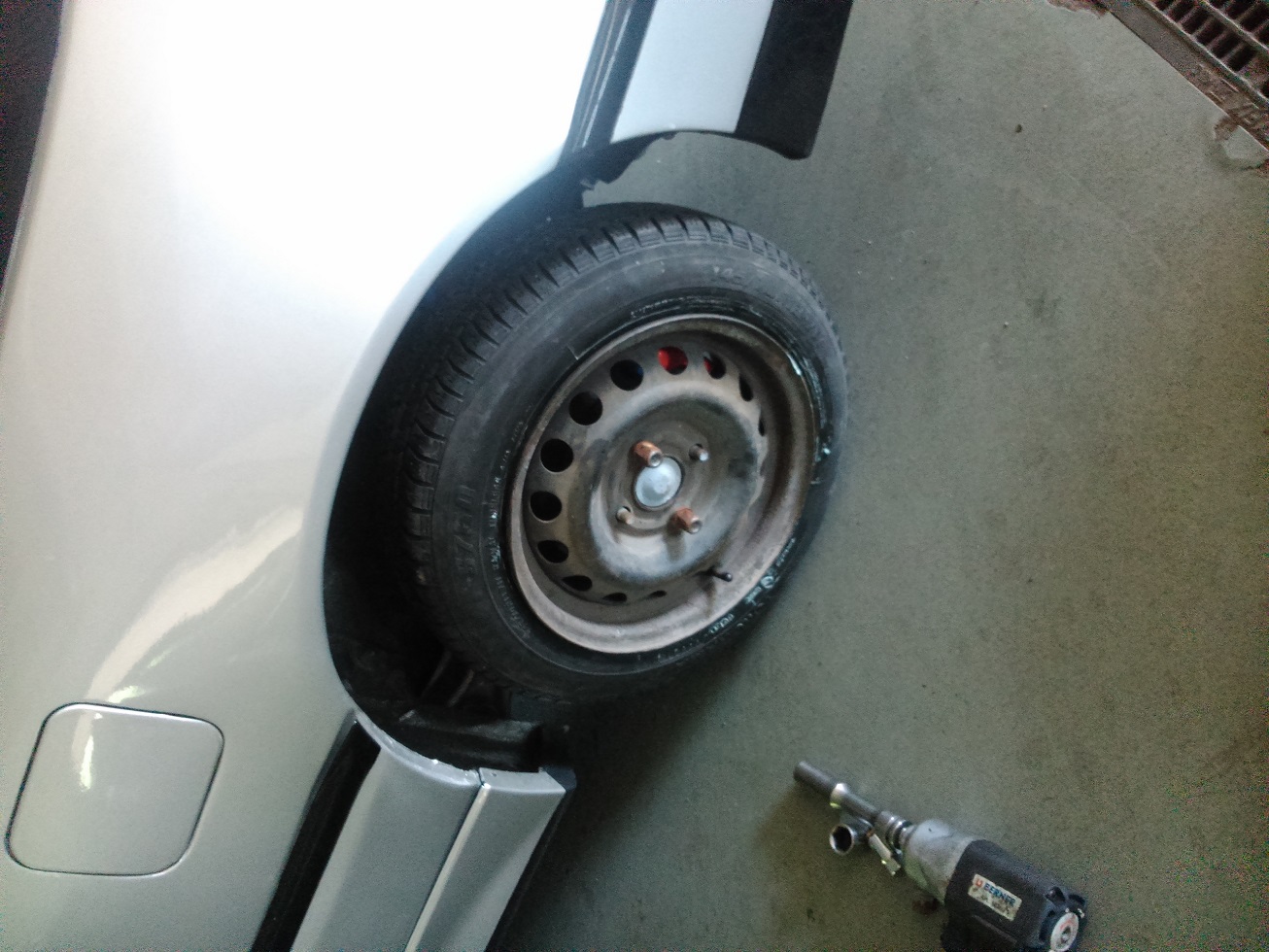

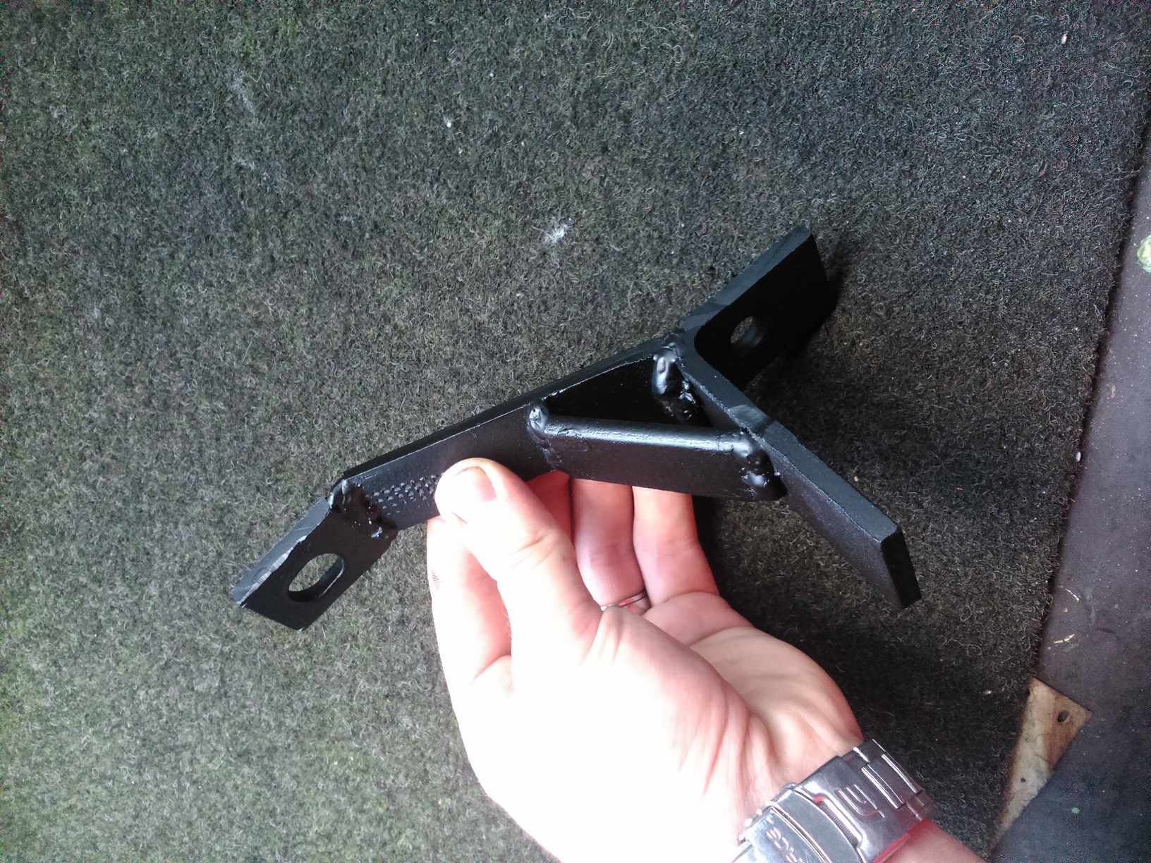

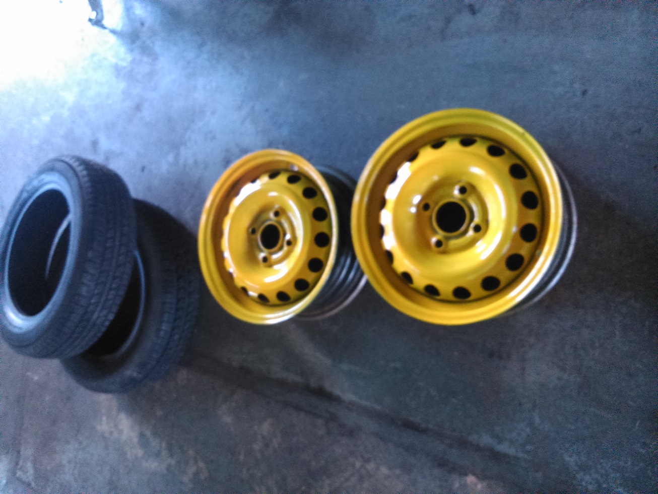

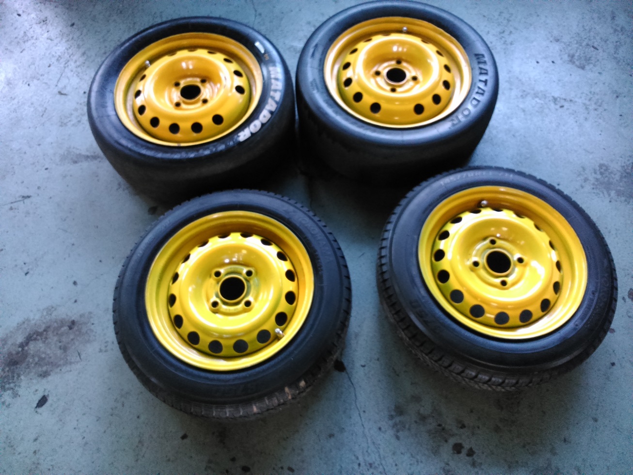

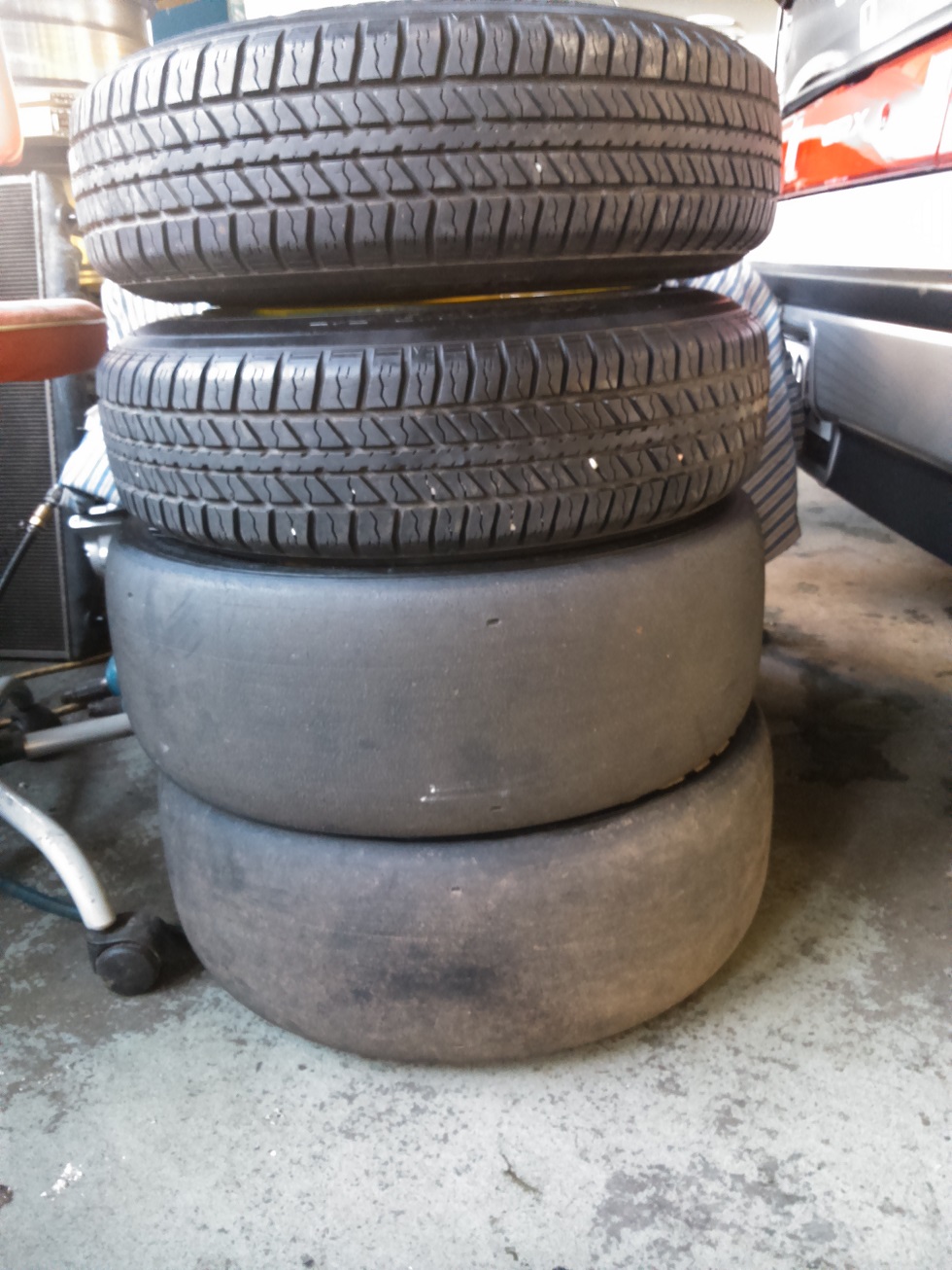

nijak nic extra noveho ale parnovinek / o víkendu jsem si dovezl dve pneu 145/70r13 na zadek v nedeli jsem sehnal plechače za 50 :-D takže se v týdnu střikli do stejne barvy jako ty přední bohužel neni tak vyrazna už došla :-( V týdnu jsem taky přemýšlel co se šroubem co drží držak motoru na bloku / dal jsem lepidlo ale nepomohlo moc tak jsem ho tam dal ještě víc a hlavu šroubu jsem přibodoval k držaku aby nevypad když už :-( tak snad to do podzimu vydrží pak se převložkuje :-) jen jsem k tomu vymyslel takovou pakarnu když by motor padnul tak se opře o napravnici tak aspon nemam pocit že ho hned potahnu po zemi *unava* dneska mi došli od Petra R3S slicky MAtador 170/550r14 smes D13 mají už skorou pulku za sebou ale v sobotu je hned vyzkoušim frčíme dálku (Tuning Přerov *crx* ) tak se uvidi jestli se dostanu ještě na lepší čas :-) par fotek a videa s víkendu bez vífuku na klasik 15"

Tie Matadory uz maju daco za sebou pocitam. DOT ?
Příspěvky: 1125
Příspěvekod Petk@ » 15 čer 2014 09:32
Shaka píše:Tie Matadory uz maju daco za sebou pocitam. DOT ?
myslím že tam DOT neni /ale zase tak starý nebudou jestli tak 3 roky si myslim těžko říct ale na kontrolníh bodech mají kolem 4-5 mm takže nějakou dobu zase vydrží :-) včera odzkoušene a více další příspěvěk :D

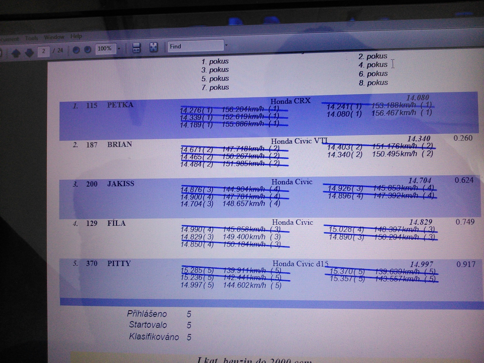

Byli jsme na Tuningu v Přerově - počasí vyšlo cesta taky dobrá akce povedená - nechapu jak se mi to povedlo ale nej čas 14:080 *vtec* *carodejnice* tentokrat zase 1místo takže cesta se vyplatila *fin* jen přemýšlim co jsem od minule změnil že otolik lepší čas .
V Blatný nej čas 14:700
od te doby zmeny : odost tvrdší podvozek hlavně na zadku nejspíš to trochu pomohlo
předek odost lepší slicky :-)
zadek , uzke pneu 145/70r13 to asi dalo nejvíš *fin*
pak jse jel kdo chtěl měřenej 1km a ja dal na zadek ty moje 205/50r15 a pravda že cero už tak dobře nejelo :-D

Asi si sa trochu prerátal, ale nehcem kritizovat.Robim priamo tam, kde sa tie matadory vyrabali a mozem povedat, ze minimalne od 2008 roku sa uz nerobia odkedy sa zrusila vyroba športovych plastov v matadore. Inak chvalim pekny čas si dal. tiež sa pozeram po slikoch nakolko som isiel jeden sprint na civilakoch a nebolo to ono.Len tak pre zaujimavost nevies vahu auta cca na sprinte dik.
Příspěvky: 1125
Příspěvekod Petk@ » 18 čer 2014 23:26
Shaka píše:Asi si sa trochu prerátal, ale nehcem kritizovat.Robim priamo tam, kde sa tie matadory vyrabali a mozem povedat, ze minimalne od 2008 roku sa uz nerobia odkedy sa zrusila vyroba športovych plastov v matadore. Inak chvalim pekny čas si dal. tiež sa pozeram po slikoch nakolko som isiel jeden sprint na civilakoch a nebolo to ono.Len tak pre zaujimavost nevies vahu auta cca na sprinte dik.
Aha :-D no veděl jsem že se už nedělaj ale neveděl že tak dlouho :-D jinak vaha na sprintu je naprosto stejne jako bežne ježdení / cero plně nastrojeno žadne kuchaní :-) takže cca 950kg +-když teda nepočítam sebe :-)

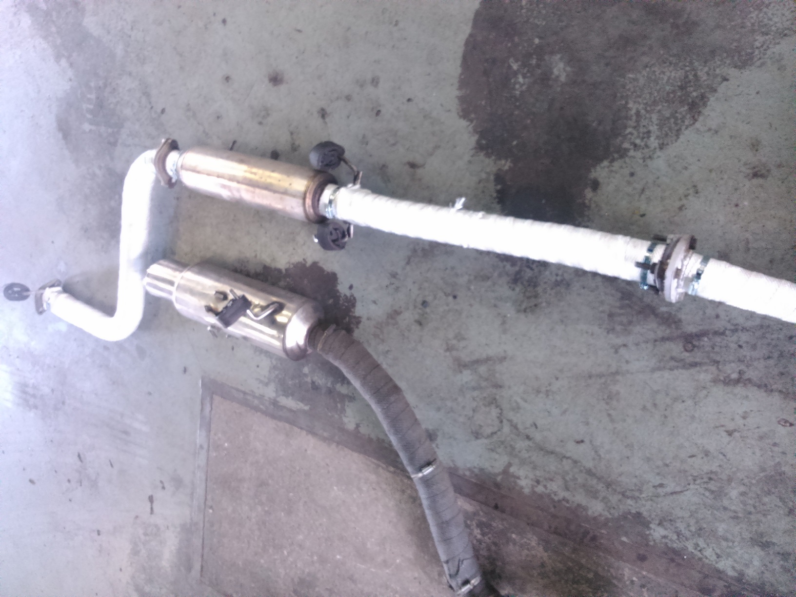

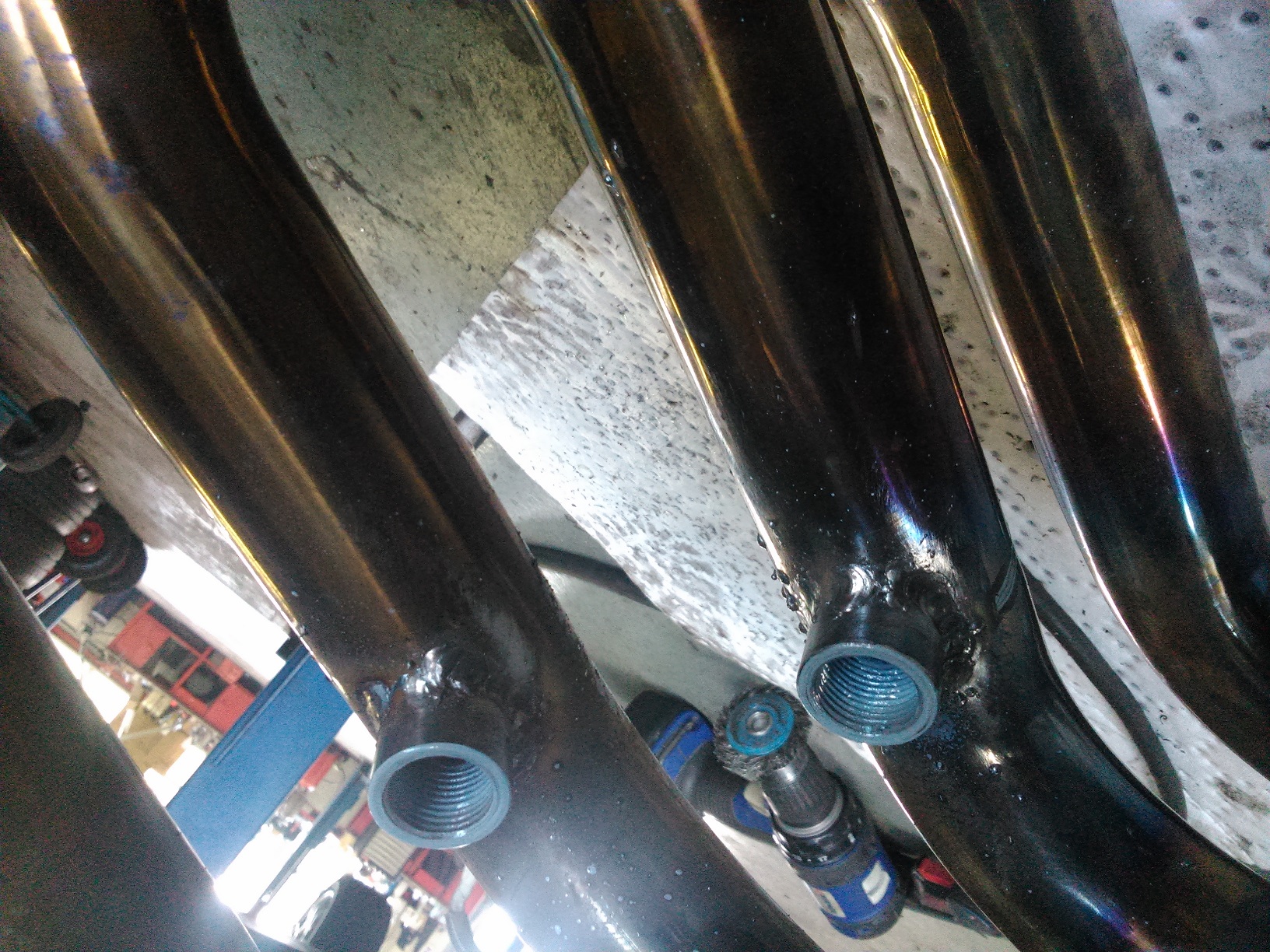

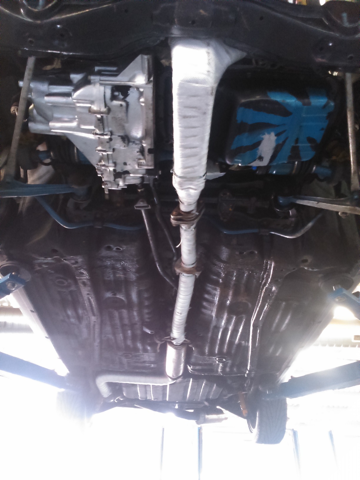

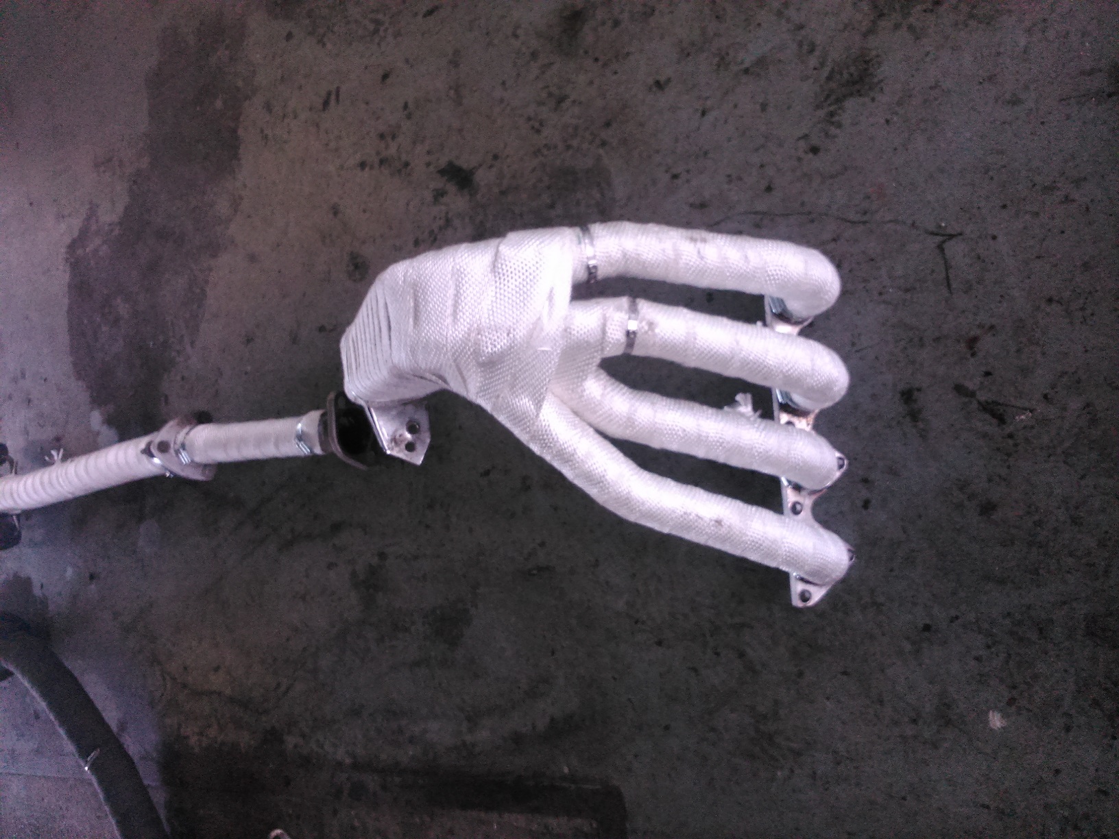

Dneska se trochu dělalo a už mam lambady tam kde mají být teda zatim jednu na jedne jsem měl v haji zavit takže jsem dneska doma vyhrabal jine svody tak doufam že ji zítra vytočim bez poškození *pohladit* po přeaření lambad jsem se pustil do motaní takže je komplet výfuk od svodu pro konec omotan termo paskou :-) teda na zadnim dílu nemam cca 20cm došlo *unava*
Příspěvekod Fegut » 19 čer 2014 00:02
s tou termo to vypadá jak když se vrátíš domů se sádrou na všech končetinách *dance*
Příspěvekod Wláďa » 19 čer 2014 06:42
Jasněěě, jen tak se mi doma válí někde v kůlně několik nerez svodů na B16, ani nevim že tam jsou :lol: :lol: :lol: To si mě dostal *fin*

Wláďa píše:Jasněěě, jen tak se mi doma válí někde v kůlně několik nerez svodů na B16, ani nevim že tam jsou :lol: :lol: :lol: To si mě dostal *fin*
myslel jsem oem svody s D16 :-) lambda je stejna :-)

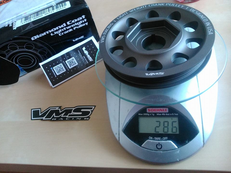

Pak jsem přemyšlel co před koncem sezony jsem furt patral co tam ještě prdnout ale aby mě to nepoložilo tak jsem koupil odlehčenou řemenici od VMS váha řemenice je 286 gramů a origo má 2kg a 381gramů takže celkem rozdíl :-)

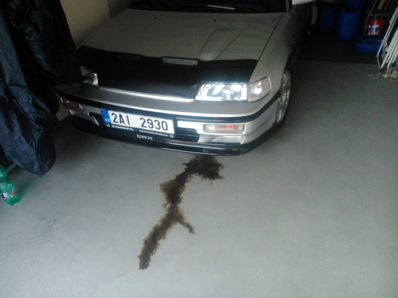

Tetkon o vikendu jsem tankoval u Shell a po odjetí cca 1km cero v nízekch začlo cukat a kouřit ale od 3 tis jelo normalně tak jsem frčel dál po odjetí cca 300km jsem tankoval a cukani už nebylo pak jsem dojel na sprint a pod odetí jednoho sprintu a odstavení pod cerem louže řikam cotoje na olej nejake řítke tak jsem vytah měrku a 1cm nad max a olej řídkej a tekl protože jestli jak tam toho bylo moc nebo byl řídkej tak prolína tesneni pod vanou v jednom místě :-/
problem vidim v tom že benzin musel být řízlej naftou protože když jsem jezdil s fačkem na mix s prace když nekdo natankoval do nafty benzin tak favo na to jelo ale olej přesne teklenc přibíval protože lezlo to co se nespalilo skrz kroužky do oleje *unava* dneska jsem šel dat neco do garaže a jak tam toho je moc a je to tesneni pod vanou tak se tam cero pěkně podělalo :mrgreen: musim to zitra vypustit a dat novej *drinks*

Příspěvekod Dudla » 07 říj 2014 11:54
co to je za flek olej *dash* ?
Příspěvky: 1125
Příspěvekod Petk@ » 08 říj 2014 20:38
Dudla píše:co to je za flek olej *dash* ?
victor reinz to neudržel *unava*

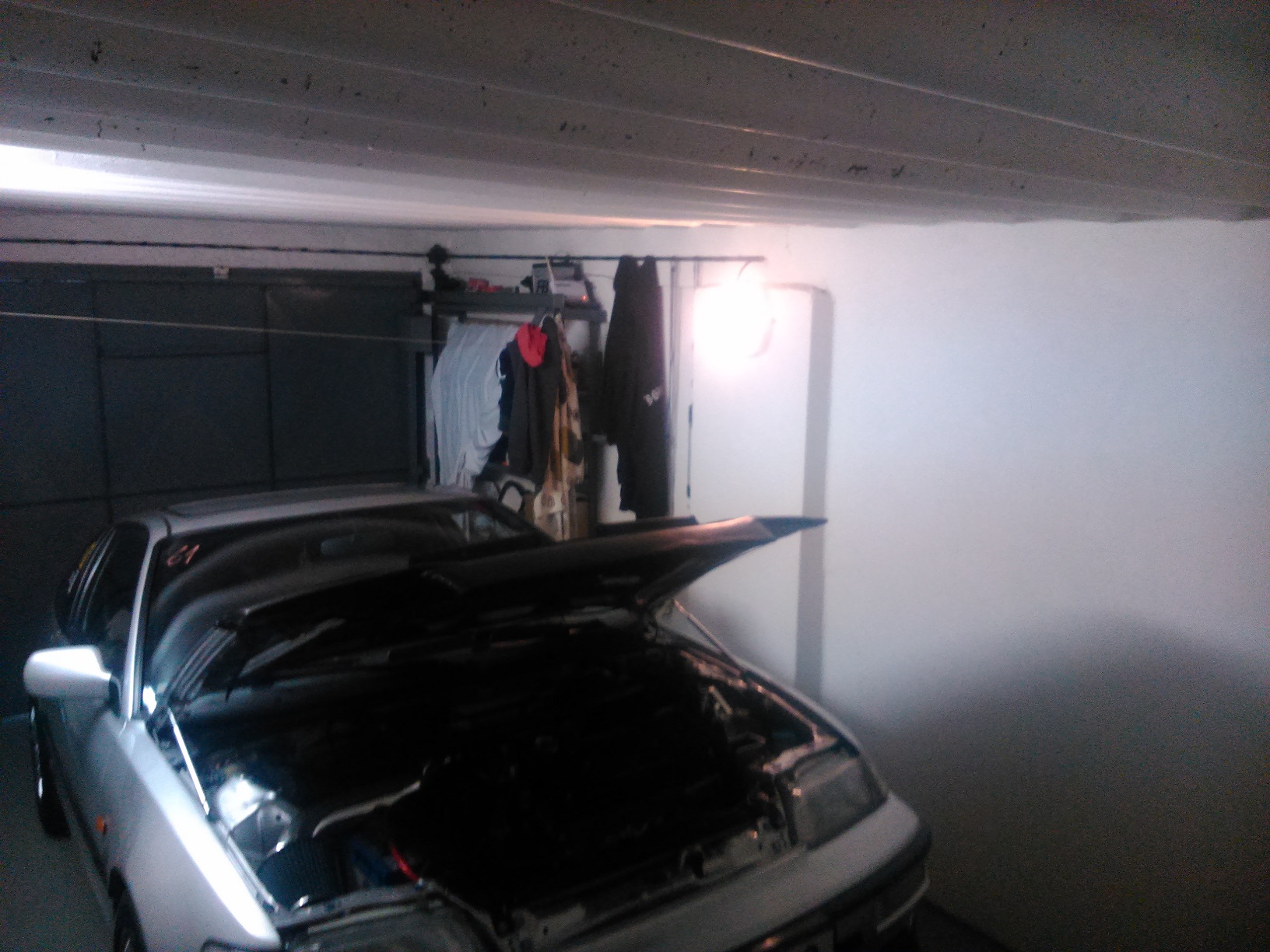

Dneska jsem po praci vlezl na chvilku do garaže že vymenim olej a vypustil jsem cca 5L oleje / spíše srajdy fakt jak černá voda *box*
dal se novej filtr a olej a šlo se project vše v pohodě ale louže dělá stále takže musim přetesnit vanu / moc se mi do toho nechce před koncem sezony ale udělam tesnení povolilo ve stejnem místě kde bylo prdle i při koupi takže to bude mít na svědomí lehce zdeformovaná dosedací plocha na vaně *oprava*
