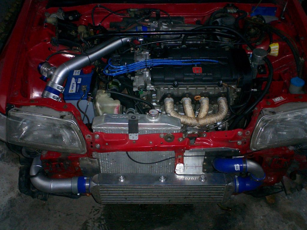

Příspěvekod LJay » 17 úno 2014 09:05
Včera jsem dodělal nový vedení vzduchu, protože to starý nebylo vařený nerezovým drátem, tak ve spojích začínalo malinko korodovat. Rovnou jsem při tom upravil i jeho tvar, takže je teď o trochu kratší a míň zohýbaný.

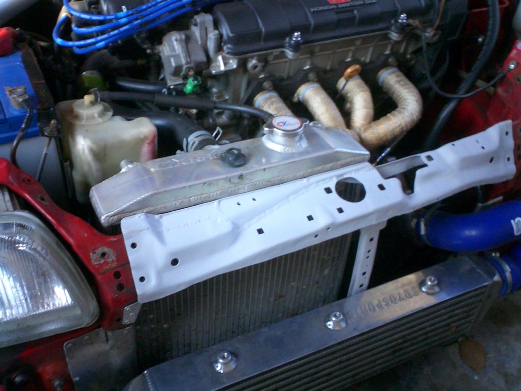

Příspěvekod LJay » 09 bře 2014 16:18
Pro zlepšení proudění vzduchu skrz chladič jsem trochu poupravil horní příčku chladičovky. Civicový chladič je totiž o něco vyšší než CRXový a tak původní příčka celkem dost omezovala přívod vzduchu do horní části chladiče.
Zadní část příčky jsem úplně odříznul a vyrobil nový profilovaný vršek, takže si příčka zachovala pevnost a zároveň teď lícuje s horní částí tělesa chladiče, takže působí částečně i jako cooling plate.

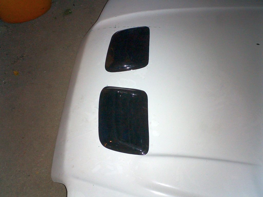

Příspěvekod LJay » 12 bře 2014 20:37
Konečně se mi povedlo sehnat lepší (funkčnější) výdechy, takže budu moc co nejdřív dodělat kapotu a nahodit jí na auto.

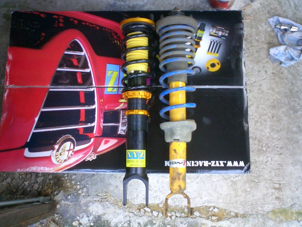

Příspěvekod LJay » 19 bře 2014 17:57
Dneska mi dorazil balík od Danyho z TypeR.cz :)
Po stránce zpracování vypadájí tlumiče opravdu dobře. Už se těším až je testnu na autě.

Příspěvekod Swingal » 19 bře 2014 20:07
Ake su tam tuhe pruziny? Daju sa pri objednavke vybrat nejake maksie? :)
murtin
Bydliště: Děčín
Příspěvekod murtin » 19 bře 2014 21:55
těžko se dá z obr.odhadnout průměr drátu,ale vypadá to opravdu na dost tvrdé.u D2 je 8závitů ,průměr dr.12mm př a 11.5 z. ten z.js musel dát 10mm 10závitů a 11.5mm na předek a ještě je to vzadu moc tvrdý
Příspěvky: 841
Příspěvekod Swingal » 19 bře 2014 22:03
chcel som skorej vediet stlacitelnost pruziny ... silovu konstantu pruziny ... F/s ...
Příspěvekod LJay » 22 bře 2014 21:42
Swingal: pokud označení na pružinách koresponduje s kg/mm, tak na předku je to 12,5 a na zadku 10,5. Při nákupu se tuhost pružin volit nedá, ale můžeš si v případě potřeby dokoupit jiný.
