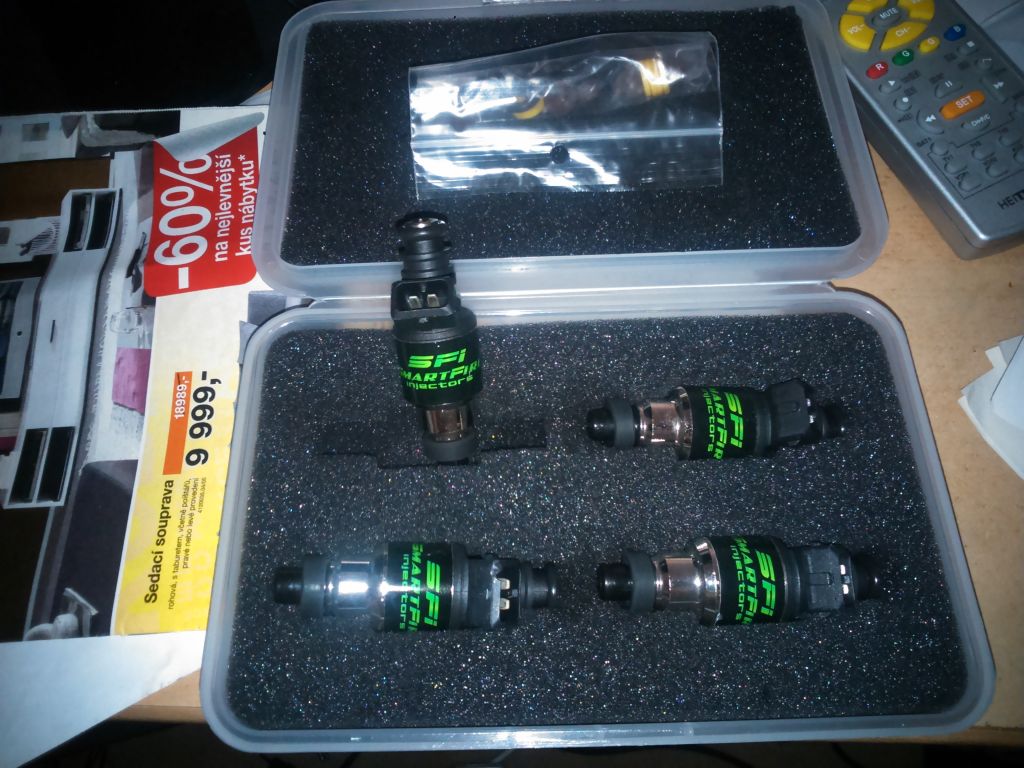

Příspěvekod skritek » 31 led 2014 09:27
miluju dárečky a eBay :D :D :D prisli vstřiky joj

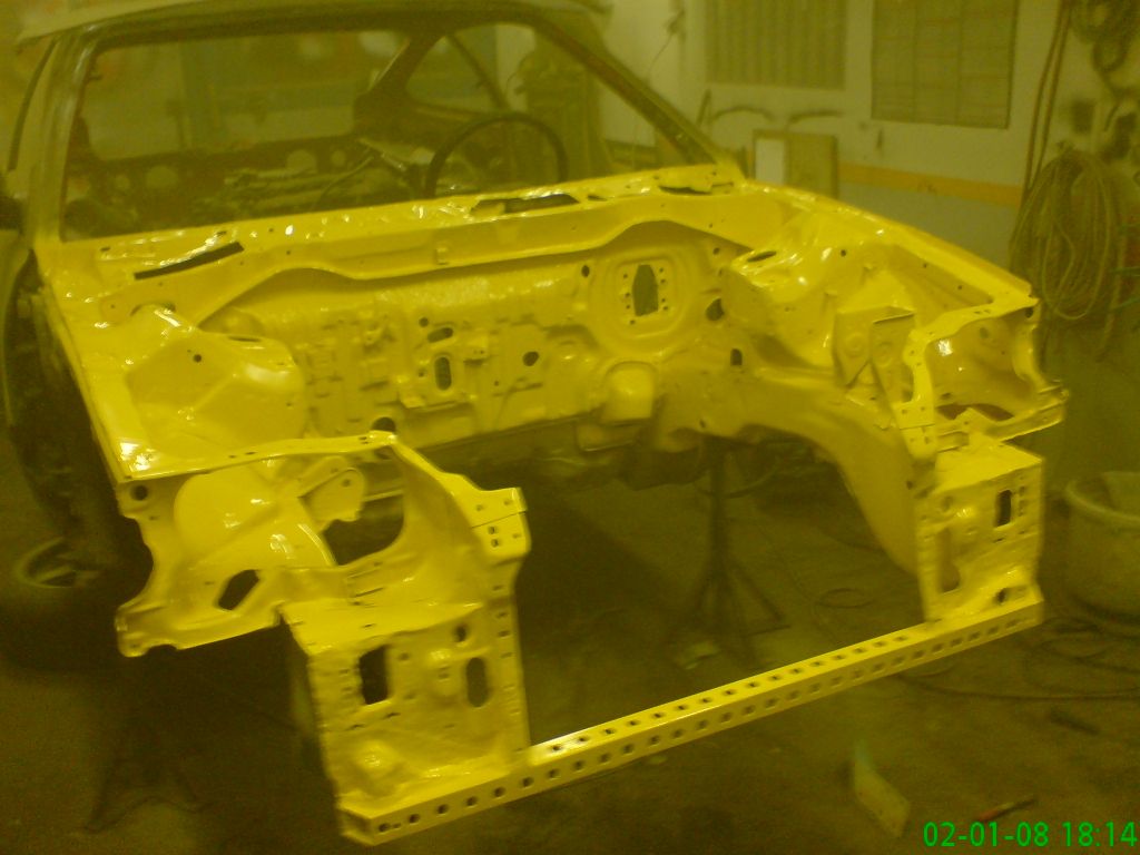

Příspěvekod skritek » 31 led 2014 17:08
tak uz jsem zacal strikat :D zatím jen motorovej prostor ale uz je rozhodnuto CRXo bude zluty

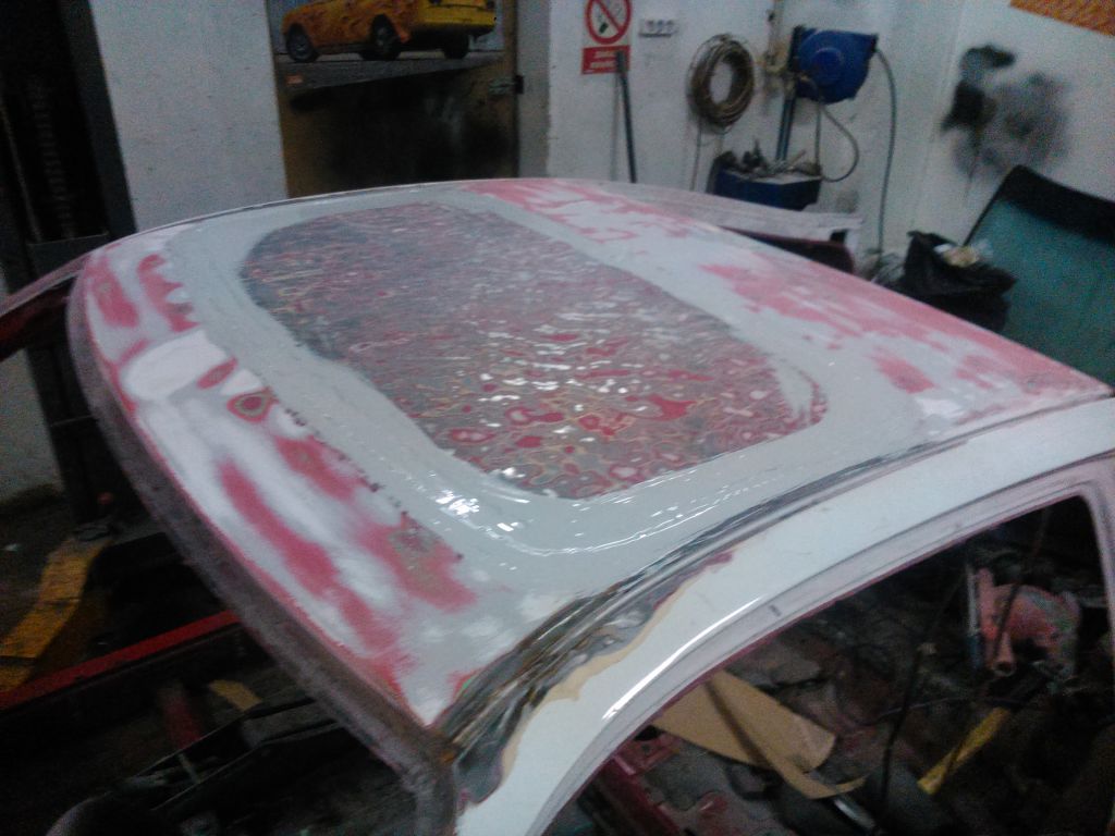

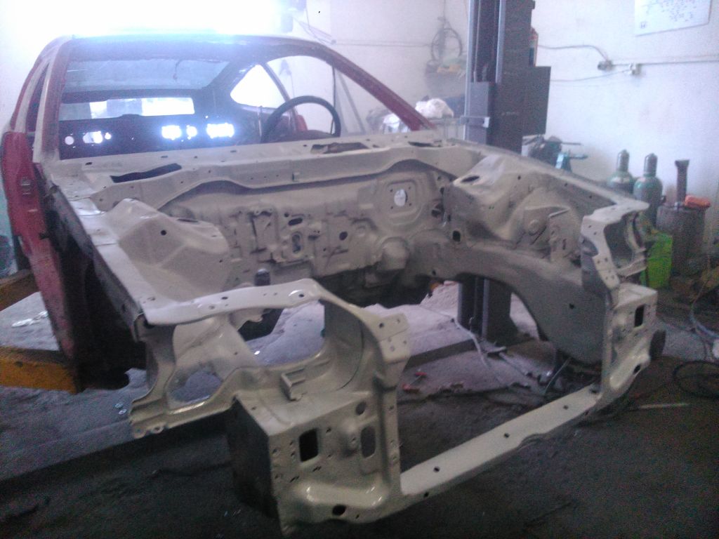

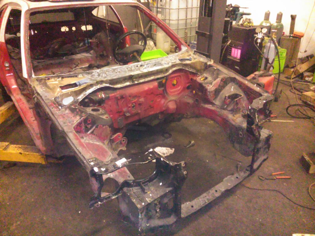

Příspěvekod skritek » 01 úno 2014 16:55

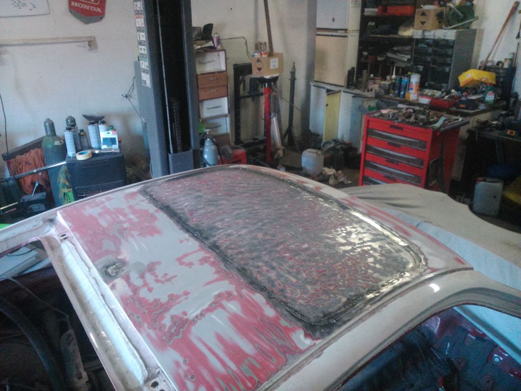

mel jsem to tak pekne naplanovany včera nastrikat zakladem spary vytrit karosarskym tmelem. dnes doladit chyby a stříknout plnicem a zítra zluta barva aaaa ni karosarsky rychleschnoucí tmel nejak v teplotách kolem 10 stupnu co mam na dilne nejak neschne takze se strikani odklada snad na pristi vikend.
Ale všechno spatne je k necemu dobre takze když jsem nemohl strikat tak jsem zavaril tu ošklivou diru ve strese :D :D *dance* *dance* a timto bych mel mit s varenim hotovo jen ještě nejake dirky po od sroubu co tam předchozí majitel srouboval neony a predni diry po odtokach sibru *dance* *dance* *dance* *dance*

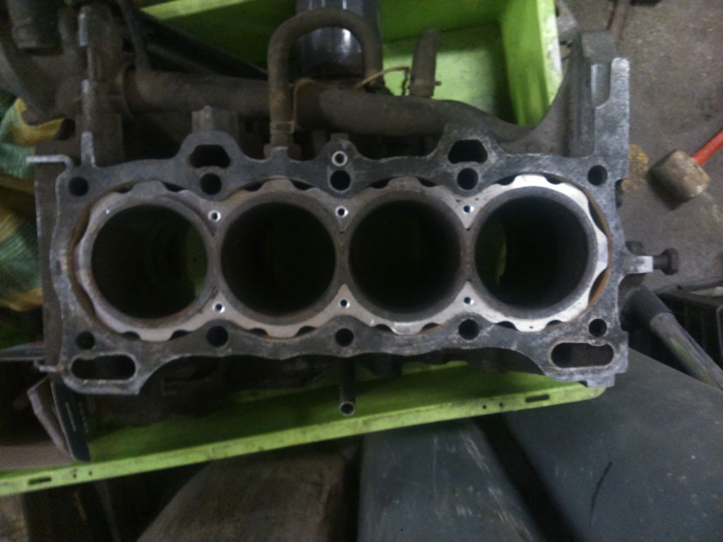

Dnes jsem si vyzvedl Block Guard vlastní vyroby sice není hezky poeloxovanej ale zase byl zadarmo Velmi šťastný Velmi šťastný
zítra ho tam privarim a blok pujde na vybrus pak vyčistit a do te doby snad dorazi vnitrnosti a bude se skládat.

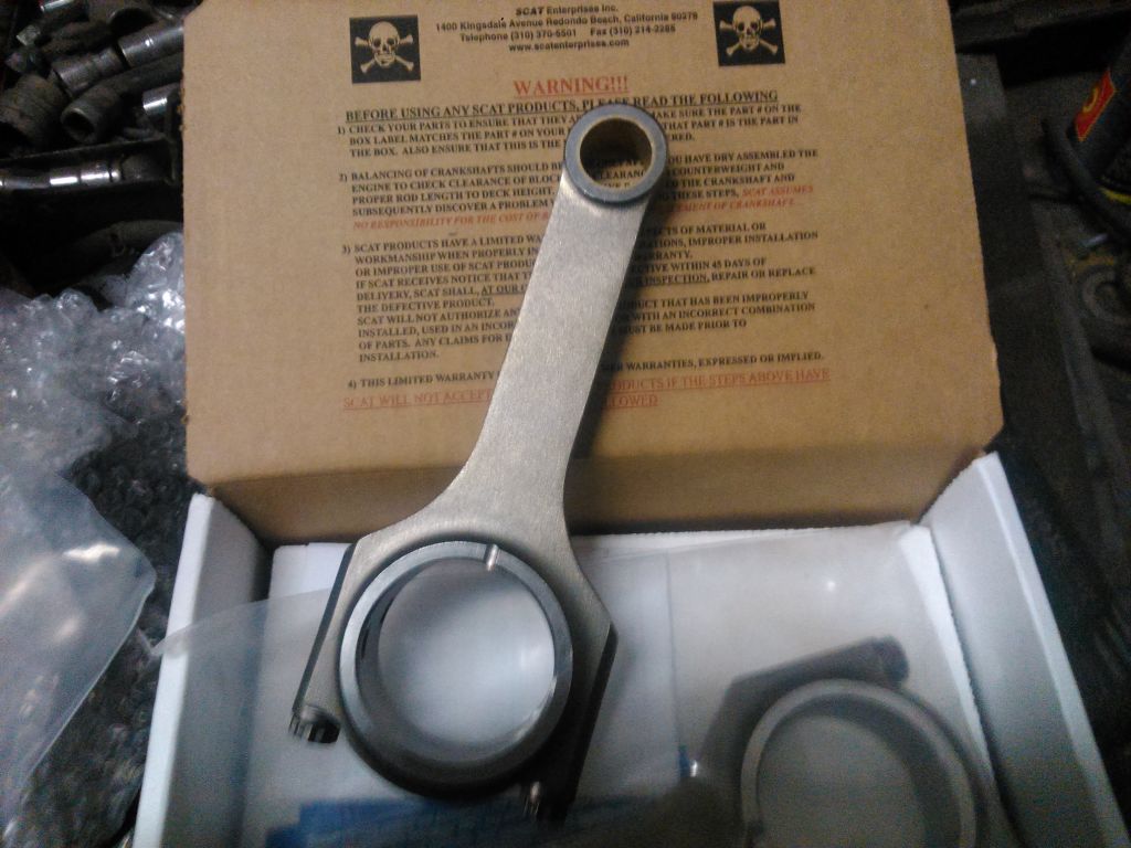

Příspěvekod skritek » 05 úno 2014 17:46

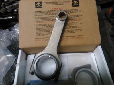

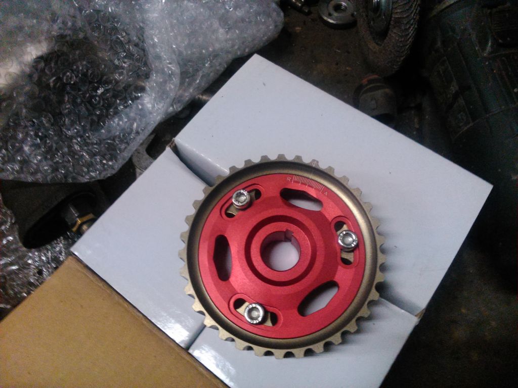

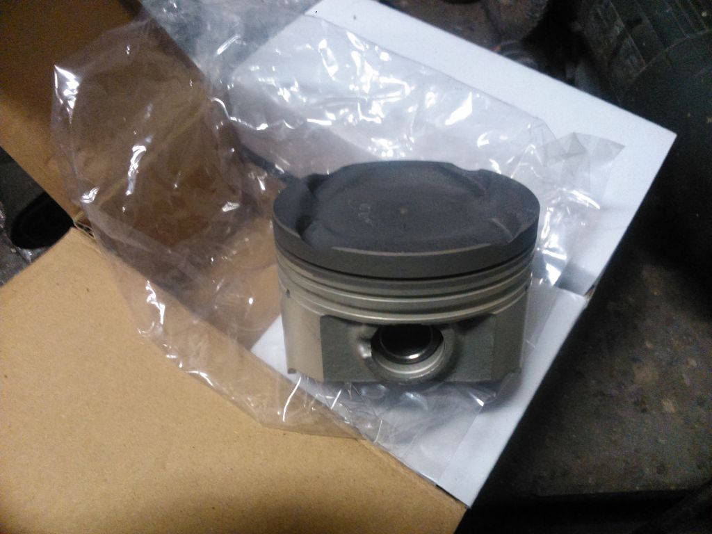

Blok uz je v bursirne Velmi šťastný pristi stredu by mel byt hotovej. No a prili další dily ,pisty,ojnice, saly krouzky pevnostni stefty, rozvodovy kola, Brembo kotouce prumer 280. A kastle uz je nahrubo nakytovana jen to brouseni me fakt neba chjo

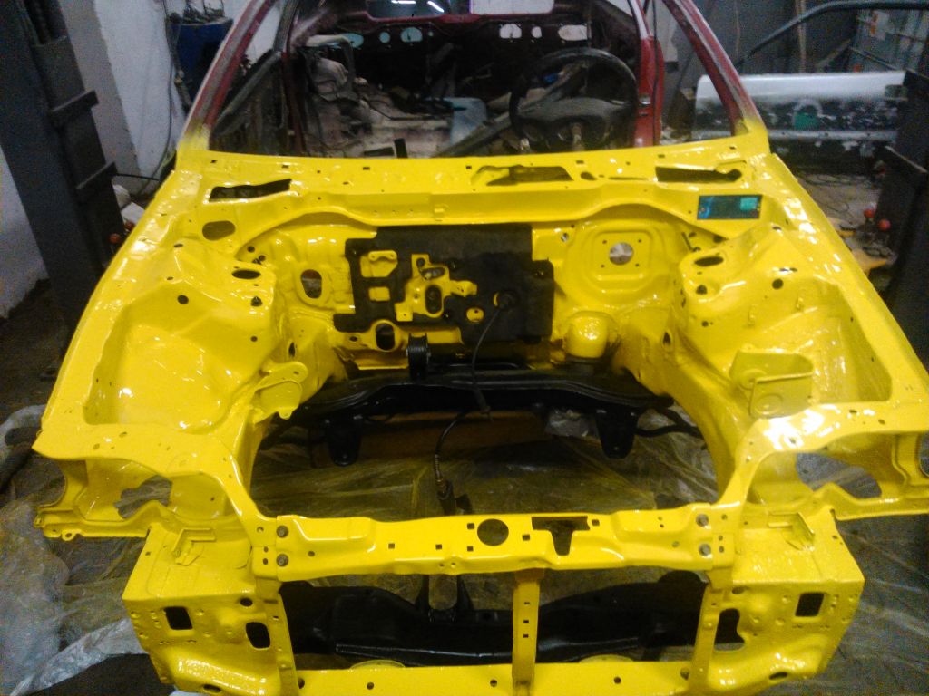

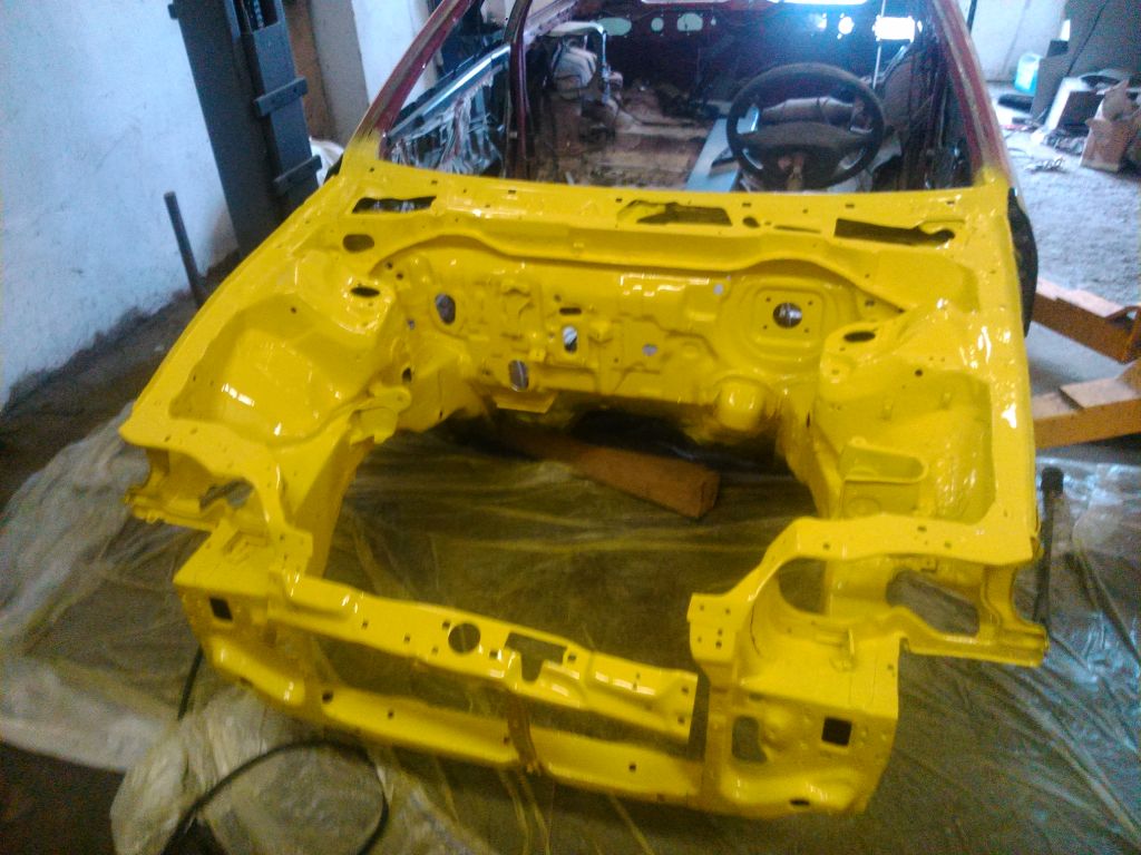

Příspěvekod skritek » 11 úno 2014 20:15
Dnes jsem konecne nastrikal motorovej prostor. podvozek a podlaha je taky nastrikana dily podvozku tak jen podlozka co drzi pruzinu na tlumici je v zinkovne takze tlumice budu nandavat az pristi tyden ale jinak muzu zacit pomalu skládat.V nedeli byl na dilne lakyra a strecha je taky hotova pod lak zadni blatniky z velke casti taky tak snad kdyt se nic nepo.... budu do 2-3 tydnu lakovat.

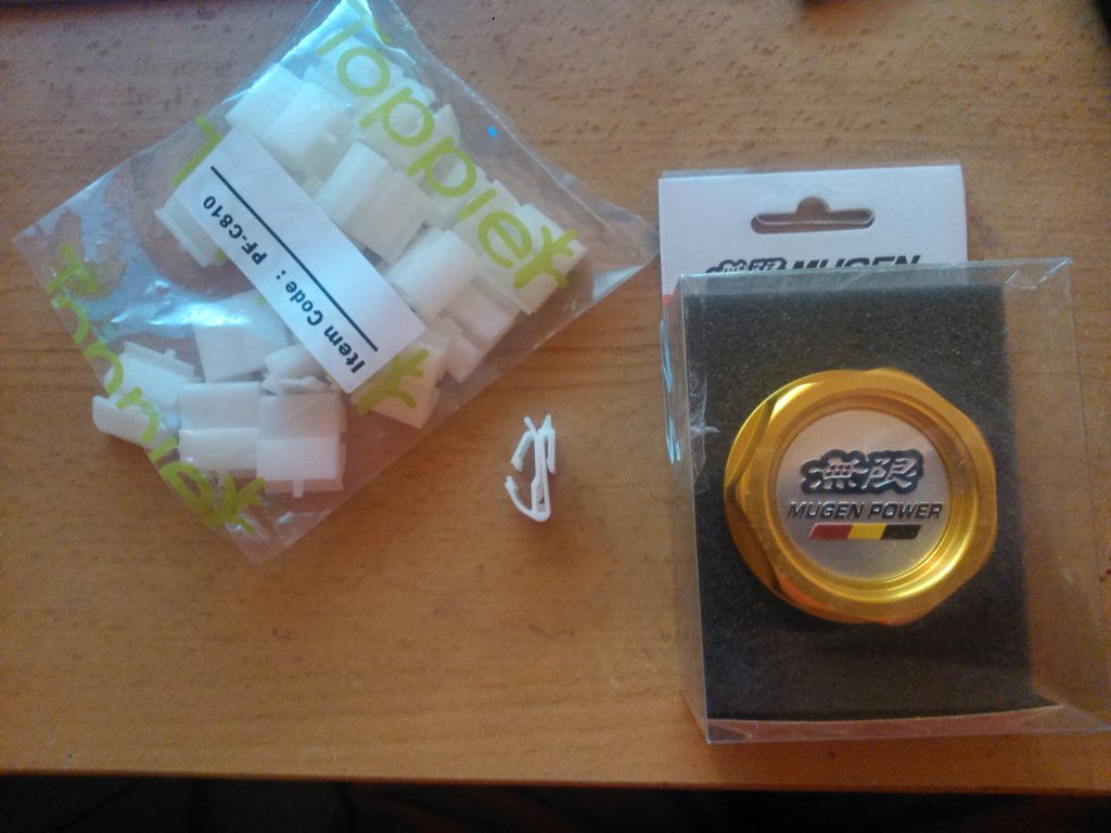

A ještě dnes postak prinesl dárečky vicko na olej a plastiky na okeni listy :D

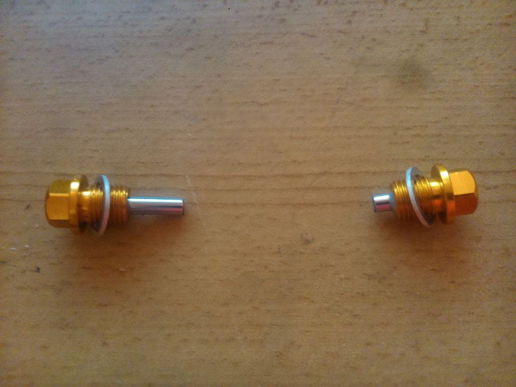

a uz se nastrojuje to me bavi. Privezl jsem si věci ze zinku a dorazili hodinky CRX a magneticke zatky
jenom takovej dotaz která patri kam? soudim logicky ze ta s delsim magnetem do převodovky coz?

Příspěvekod Jindřich » 14 úno 2014 08:40
Někde jsem četl,že kratší do převodu.

Příspěvekod skritek » 14 úno 2014 08:46
Jindřich píše:Někde jsem četl,že kratší do převodu.
hm hm asi poslechnu svůj usudek a dam de¨lsi do převodovky v motoru je filtr a není tam tolik zeleznejch věci co by se mohli opotřebovávat zato v převodovce je téměř všechno ze zeleza a bez filtru takze pokud mi někdo nevysvetli proc tak to dam podle sebe ale dekuji za info uz jsem si rikal ze to sem ani nebudu davat ze to stejne nikdo necte :D

Příspěvekod Stean » 14 úno 2014 10:45
Jakpíše Jindřich. Na HC tyto šrouby prodává Silenec a udává delší do motoru a kradší do převodovky *fin*

Příspěvekod skritek » 14 úno 2014 11:49
Diky, ale bez odůvodnění proc, dam na sebe, v prevodovce vznika vic spon, delsi jde do převodovky, ale jeste jednou diky. Dej prosim odkaz na HC kde se to resi
