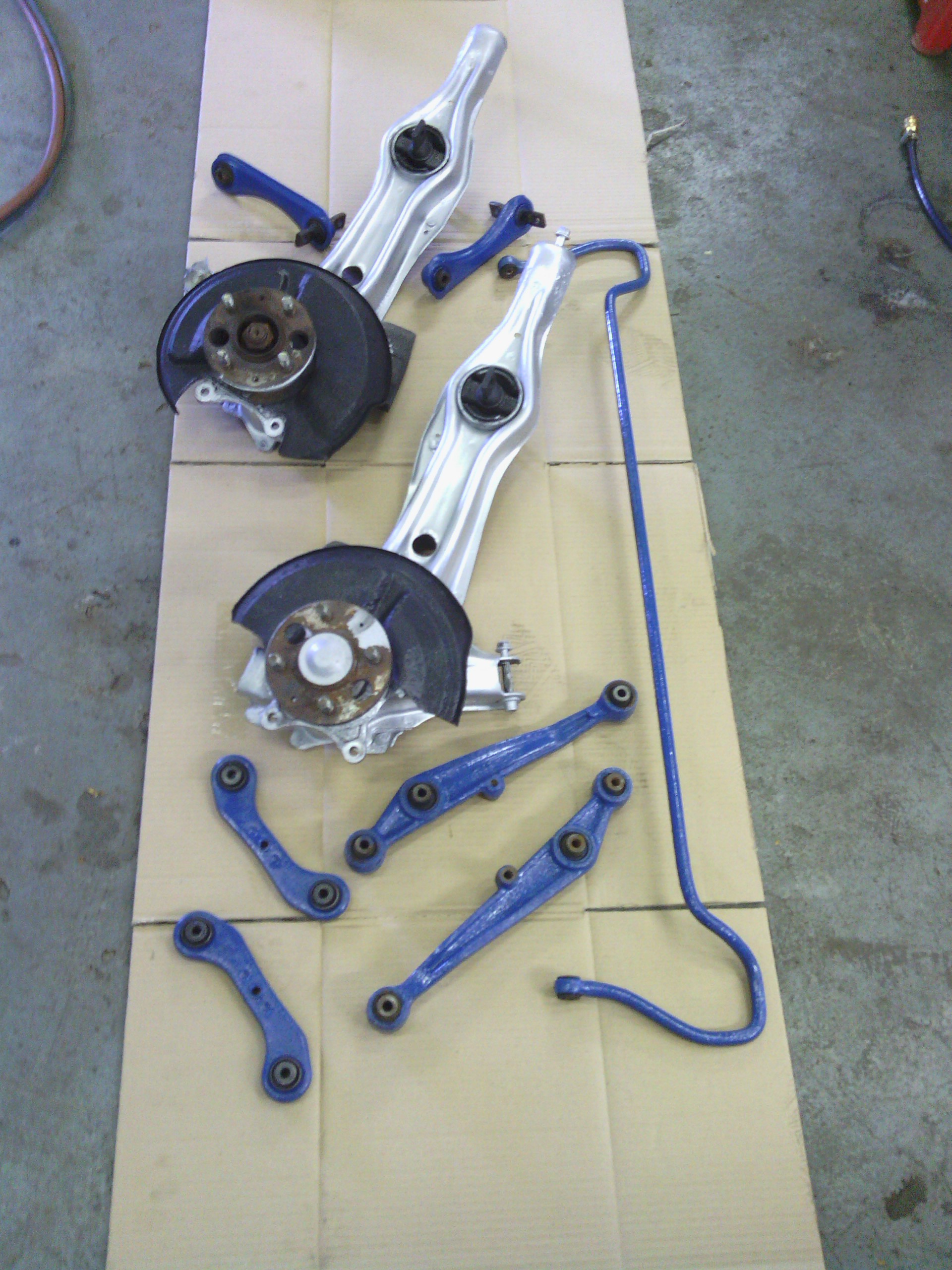

Vážení obracím se na vás s dotazem,jestli se dá vyměnit silentblok,který je upristřed zadního ramene.Asi před 3mi měsíci jsem natíral celý podvozek mojíEE8
měl jsem všechno demontováno (na stole). Po zpětné montáži vše OK. Až na jednu nepříjemnou věc při jízdě po velkých nerovnostech se ozývá hodně npříjemné
bouchání já to slyším jako ubrostřed B sloupku nebo pod bočním okýnkem.Už jsemdemontoval boční tapecy ,pásy a jejich navíjecího mechanizmu.Ty nepříjemné
zvuky připomínají bouchání nějakého bovdenu do zadního boku (bletníku).Nic jsem tam nenašel.Dnes jsem si zvednul zadek auta a přes páku jsem napodoboval
kmitání kola nahoru a dolu v rychlém sledu a jeví se mě,že silentblok je nějak moc měký a rameno by mohlo tlouci do karoserie,a tou se přenášet.(tam kde to slyším )Žena jako spolujezdkyně tvrdí ,že to slyší ze sloupku (B).nebo ze dveří.Máte li podobné zkušenosti,dejte vědět.Budu moc rád za každou radu.
